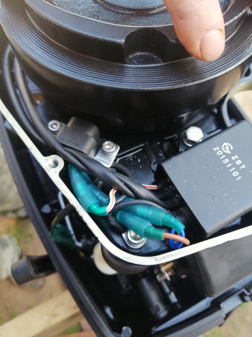

Увидел (давно правда)новую схему зажигания на Зонгшене...Китаезы похоже ушли от единого блока:кз-коммутатор...наконец то!
Специалисты,просветите,как данный девайс устроен?
Ибо маховик и магниты похоже те же,добавлен датчик холла или что?

А нету.
Тоже нету.
Датчик Холла - маловероятно, это в мощных хондоямахах, здесь обычная катушка.
А модуль зажигания даже итальянский был хреново сделан, все катушки внавал, тиристор микротоковый, а управляющая катушка на этой же железяке, при каждом разряде УЭ получал контузию.
И конденсатор 0,47 х 250 вольт - вообще оскорбление.

Тогда что это за схема?Что за датчик?как в таком конструктиве реализовано опережение?Так же.как и в старом блоке?
вот эта черная коробка.это как я понял кз+коммутатор.А датчик вынесли то тогда зачем?

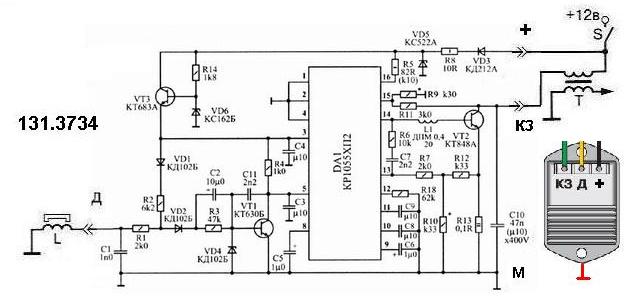

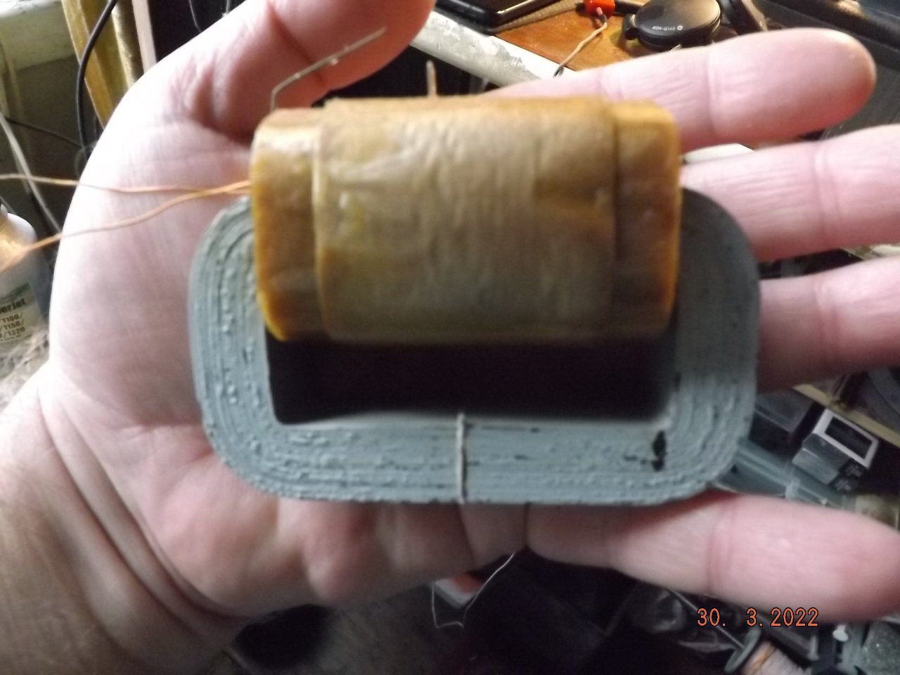

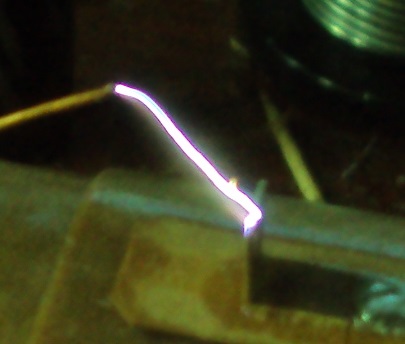

Вот смотри, коммутатор, правда волговский, но это не принципиально, в вазовском выход организован точно так же.
В любом коммутаторе есть резистор R 13, он может обозначаться другой цифрой, но стоит всегда между эмиттером и землёй.
Как на этом резисторе упало 0,6...0,7 вольта, сигнал идёт либо в микросхему, либо на отдельный транзистор, и выходной каскад отключается, или уменьшает ток до 6-7 ампер. Без него ток через катушку будет более 25 ампер.
Если этот резистор увеличить с 0,1 ома до 0,2 ома, ток уменьшится с 6-7 ампер до 3-3,5 ампер.
Соответственно до 0,3 ома будет 2...2,2 ампера.
То есть можно подключить любую катушку от контактного зажигания.
Я всегда ставлю 2 коммутатора, на 2 концовых катушках не делаю ничего и никогда, в рабочем цилиндре искра совсем чахлая.
Подмаховичные катушки штатные осветительные или обычные от контактного зажигания, у каждой свой мост, плюсы и минусы соединены, конденсатор 2200-3300 мкф.
Потом и коммутатор выкинул, просто датчик Холла и полевик, который сделан специально для систем зажигания, хотя подойдёт любой на 350-500 вольт с током от 6 ампер, и сопротивлением до 1 ома.
Датчик Холла с триггерным выходом, то есть крутой фронт разрыва уже обеспечен, шторки из кровельной оцинковки по внешнему диаметру маховика, я делал разной ширины, от 20 до 40 мм, пока шторка в ДХ, происходит накопление, вышла - выброс в свечу.
Я вообще делаю свои катушки, вот у этой сопротивление первичной обмотки 9,8 ома !!! 750 витков 0,35 провода, вторичка обычная, 15000 х 0,1. Искра вот такая, и огромная замкнутая железяка от трансформатора. Это для Эвинрудов самого начала 20 века, где под маховиком только прерыватель, никаких катушек и магнитов, аккумулятор в лодке, в ящике из красного дерева с медными углами. От аккумулятора 6 вольт 12 а.ч. мотор работает почти три недели.
Единственная проблема - долго размагничивается железо, то есть мотор работает максимум до 4000 оборотов.
День добрый.
Я два года смотрел на фотки разных мотоциклов, датчики и подключенные к ним коробочки. Это похоже обычный индуктивный датчик с мототехники. Значит в коробочке или транзисторый коммутатор с автоматическим сдвигом УОЗ от оборотов или плата с микроконтроллером PIC. Где-то на моховике есть выступ или два на определенное количество градусов. Он (они) определяют границы УОЗ. Как вариант, этот датчик просто на магниты маховика реагирует... ему все равно чем магнитный зазор меняется скачкообразно. Дешевый, вечный.

День добрый.
Выступов там нет.Магниты-есть.Похоже вы правы.Только не понятен блин смысл данной "новации по китайски"Уоз как был электронно регулируемым,так и остался...Так так было и на старой конструкции.Получается старая даже лучше,ибо компактная.На все наводки,помехи катушек друг другу в старом исполнении может обратили внимание?но,не думаю...А это главный головняк данного мотора.
