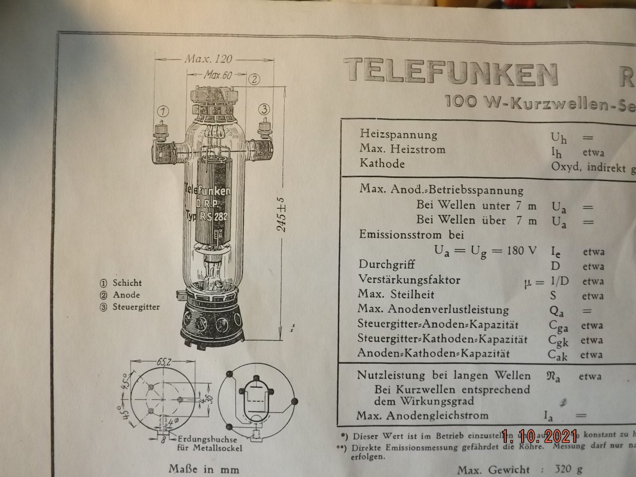

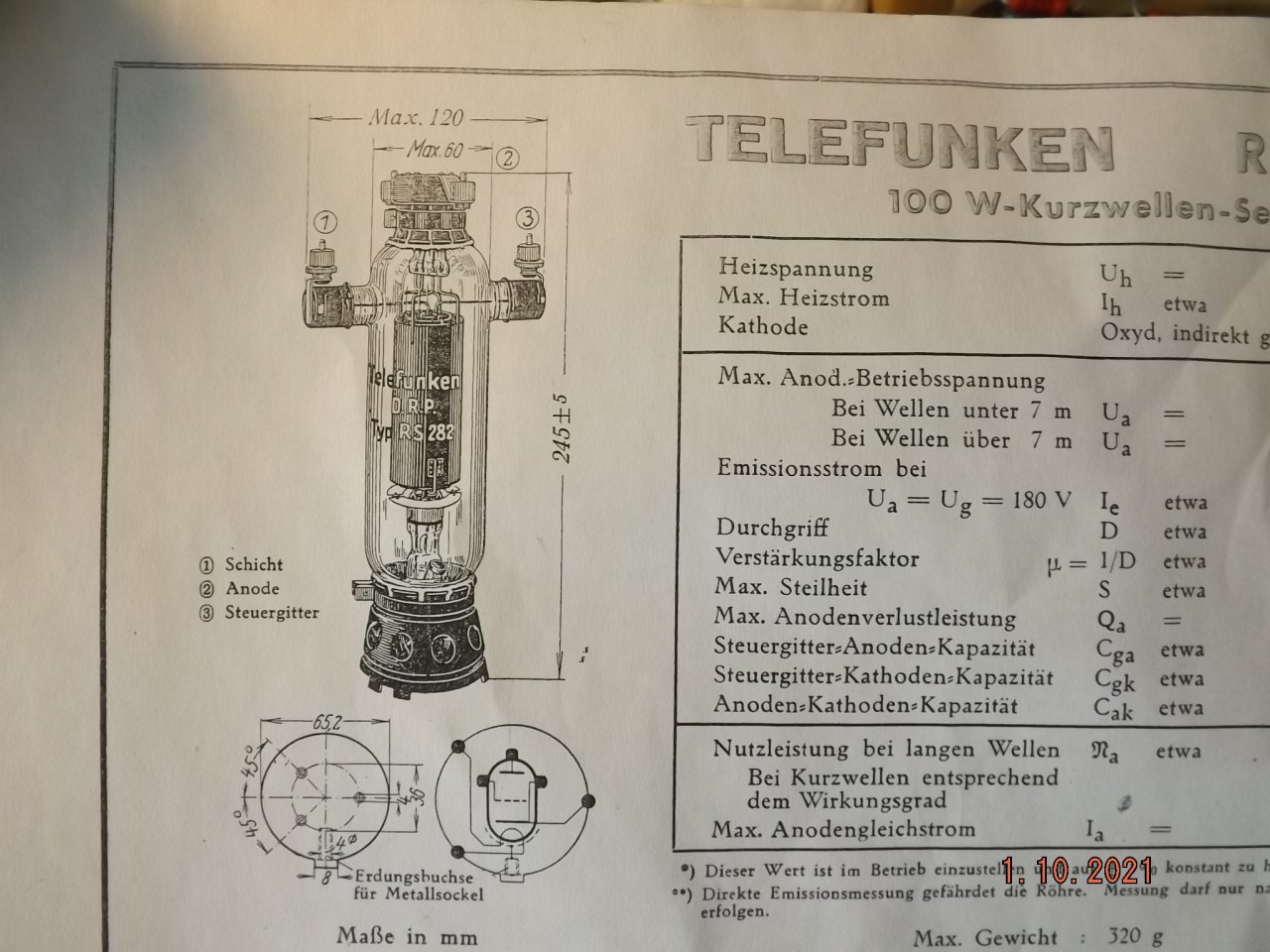

Сергей, шоза лампы в усилителе?

Андрей, лютая экзотика RS282.

Вот чужой, у меня выходные трансы будут раз в 6 поболее, здесь просто на лампы глянуть.

Да, к ней подход нужен, немцы влупили ей 100 ватт и 1200 вольт, не посмотрев что катод слабый, всего 8 вольт 1,6 ампера, и она за 3 месяца выгорела, я тоже когда то ошибся, так же. По этому сейчас 850 вольт и 60 ватт, подобный работает уже 7 лет.

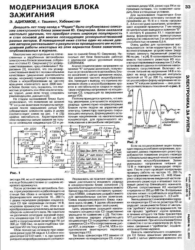

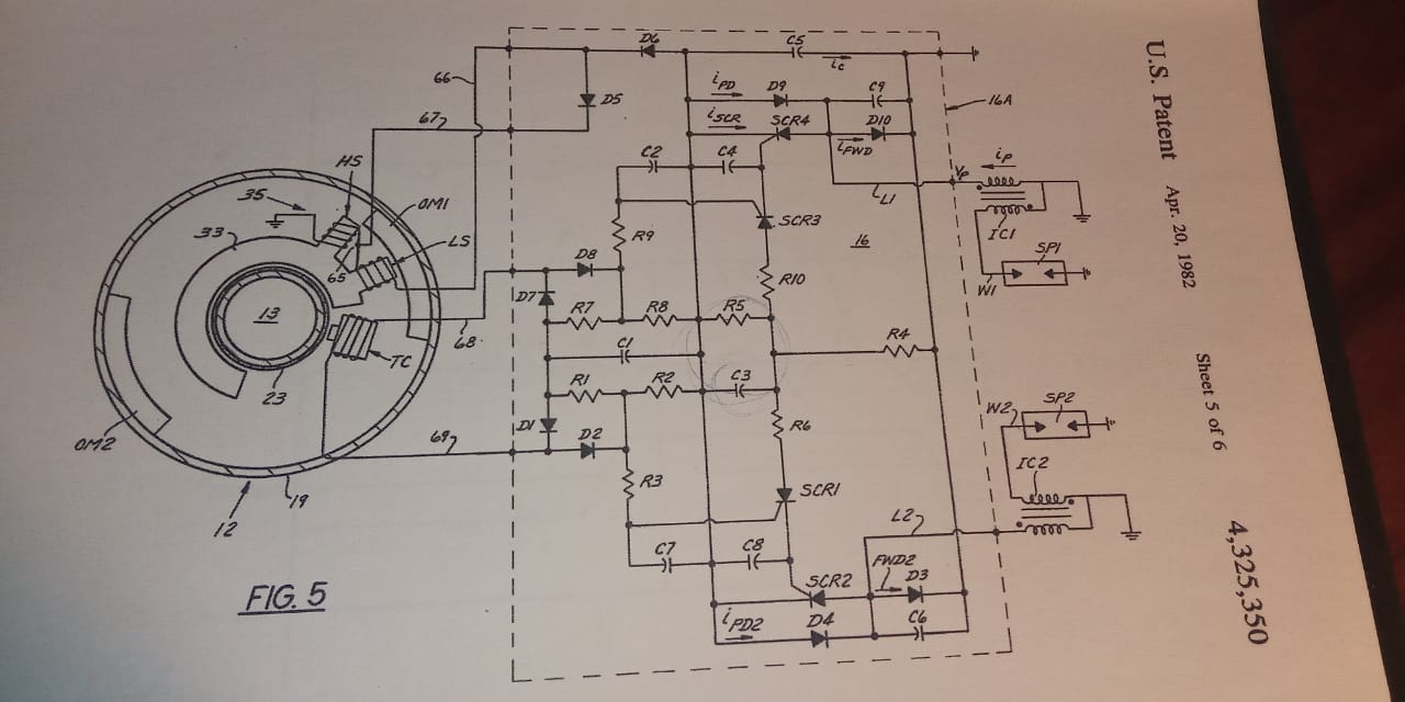

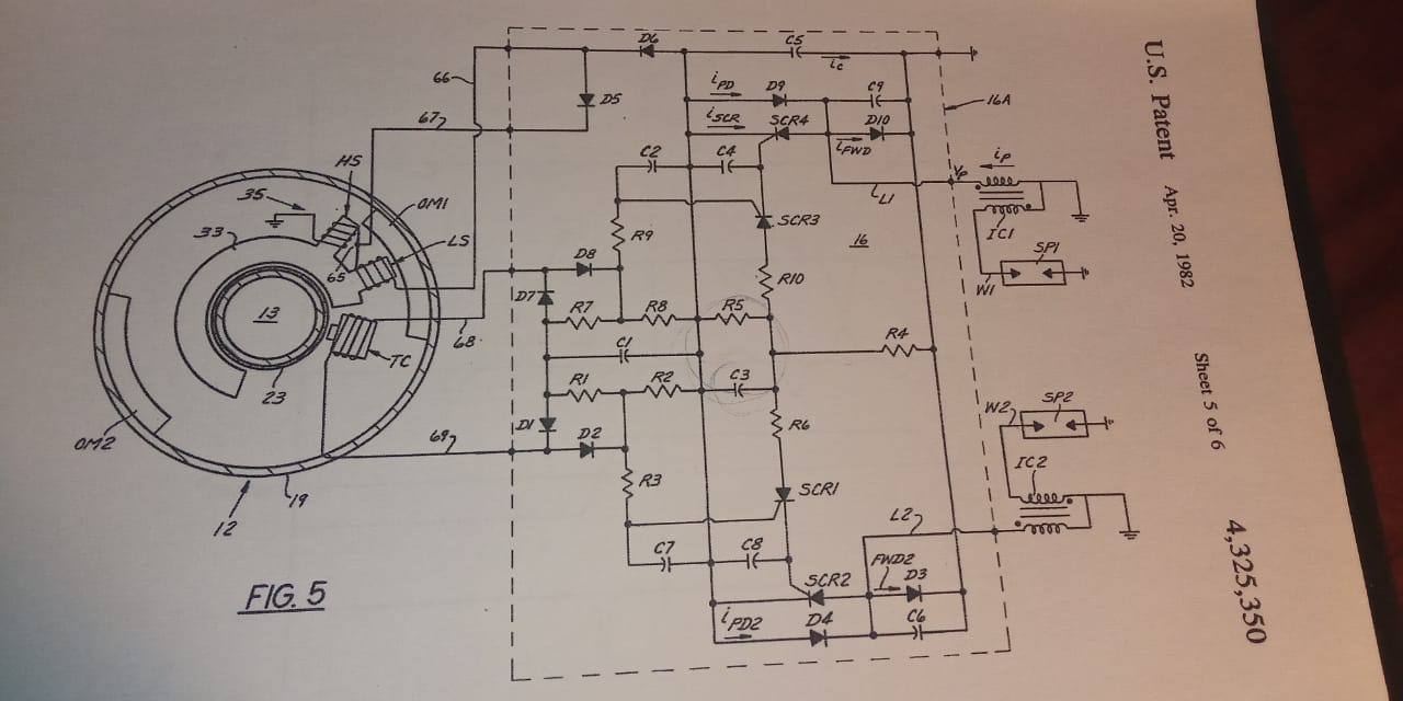

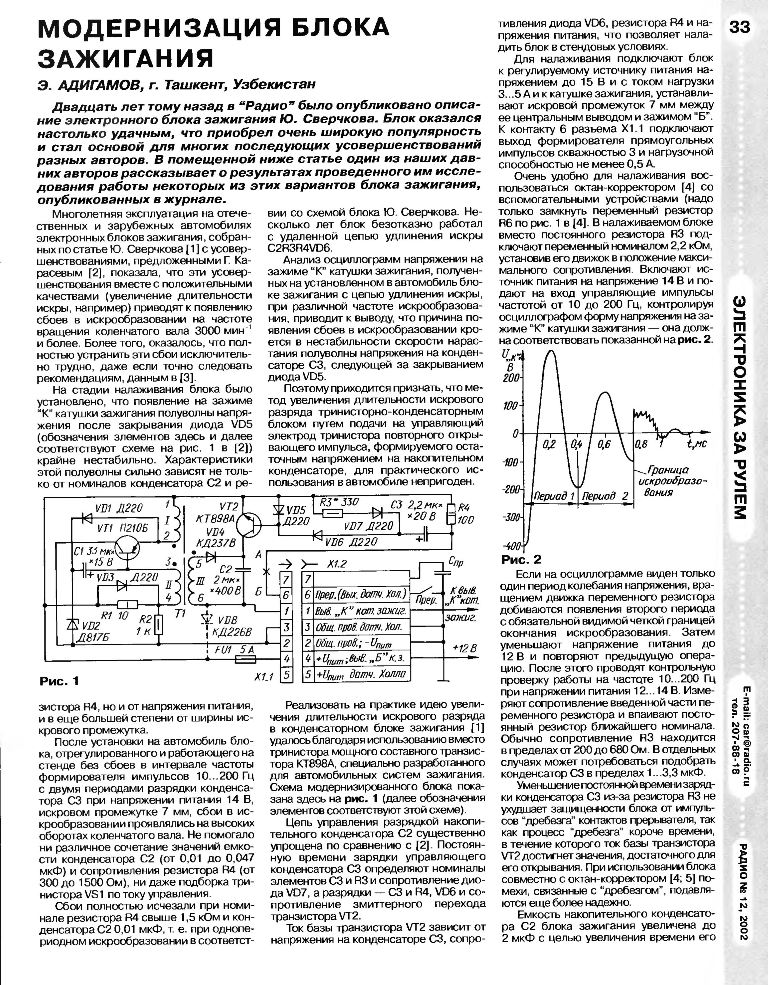

Сергей Горынович! А что скажете про эту схему?
Сергей Б
09.12.2017
5 412
1 601
А нету.
Тоже нету.
Дык собирал, только вместо П210 ставил КТ8102, потребление на ХХ 40 ма, и за счёт бОльшего усиления гораздо лучше держит нагрузку, запускается при 1,8 вольта. И на выход потом поставил BUZ931.
Работает лучше тиристора, и управлялась датчиком Холла.
Сначала пробовал снимать напряжение с катушек, без преобразователя, но получилось как всегда, на старте слабо, на оборотах передоз. Подключил преобразователь к генераторной обмотке, мост и 2200 мкф, искра стабильна на любых оборотах, и соответственно напряжение на конденсаторе всегда 360 вольт. Аккумулятор не нужен.
