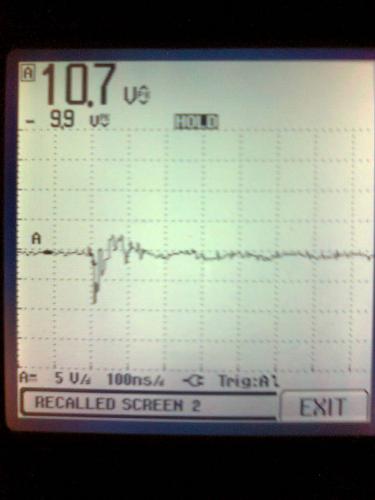

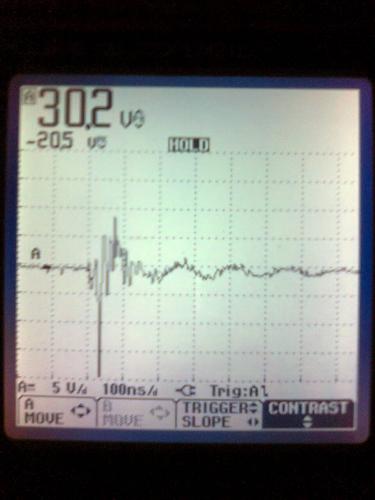

Много раз писал о резисторах в свечах, и стеклографитовых проводах с килоомами на метр.
Вот нашёл картинки, это ток через свечу, без резистора, и с 5 Ком.
Очевидно, что первая поджигает гораздее.
А ведь есть и провод не медный, и резистор в свечном колпаке, и в свече.
