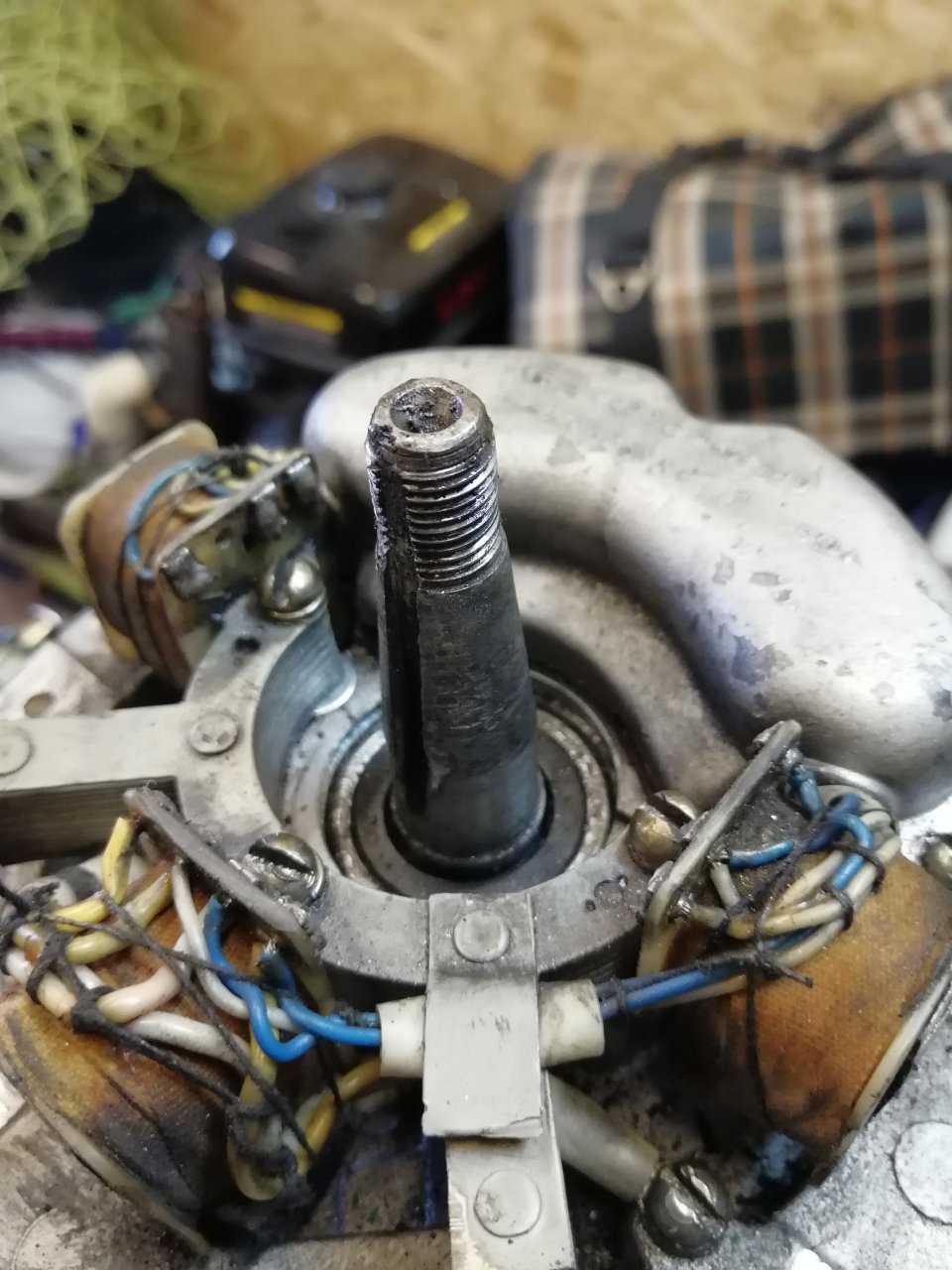

Высоковольтные катушки рабочие при прокручивании маховик напряжение на одну из катушек не идёт.
Склоняюсь к неисправности электронных компонентов, выпал плату буду дома прозванивать.

Проверь конденсаторы и тиристоры. Они должны быть с одинаковыми параметрами. Если искра периодически появляется то скорее всего конденсатор. Но еще проверь зазор от сердечника катушек до маховика. Они тоже должны быть одинаковыми и как можно меньше в идеале. Но ине должны касаться маховика. Если будет касание то искра пропадет на одном из цилиндров.

Касания маовика нет, перепаял тиристора местами и искра появилась вот думаю новые кондер и тиристора купить.

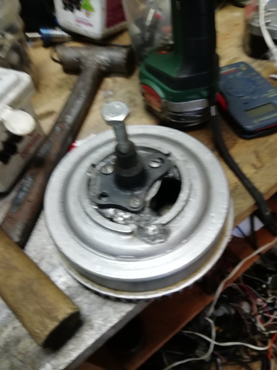

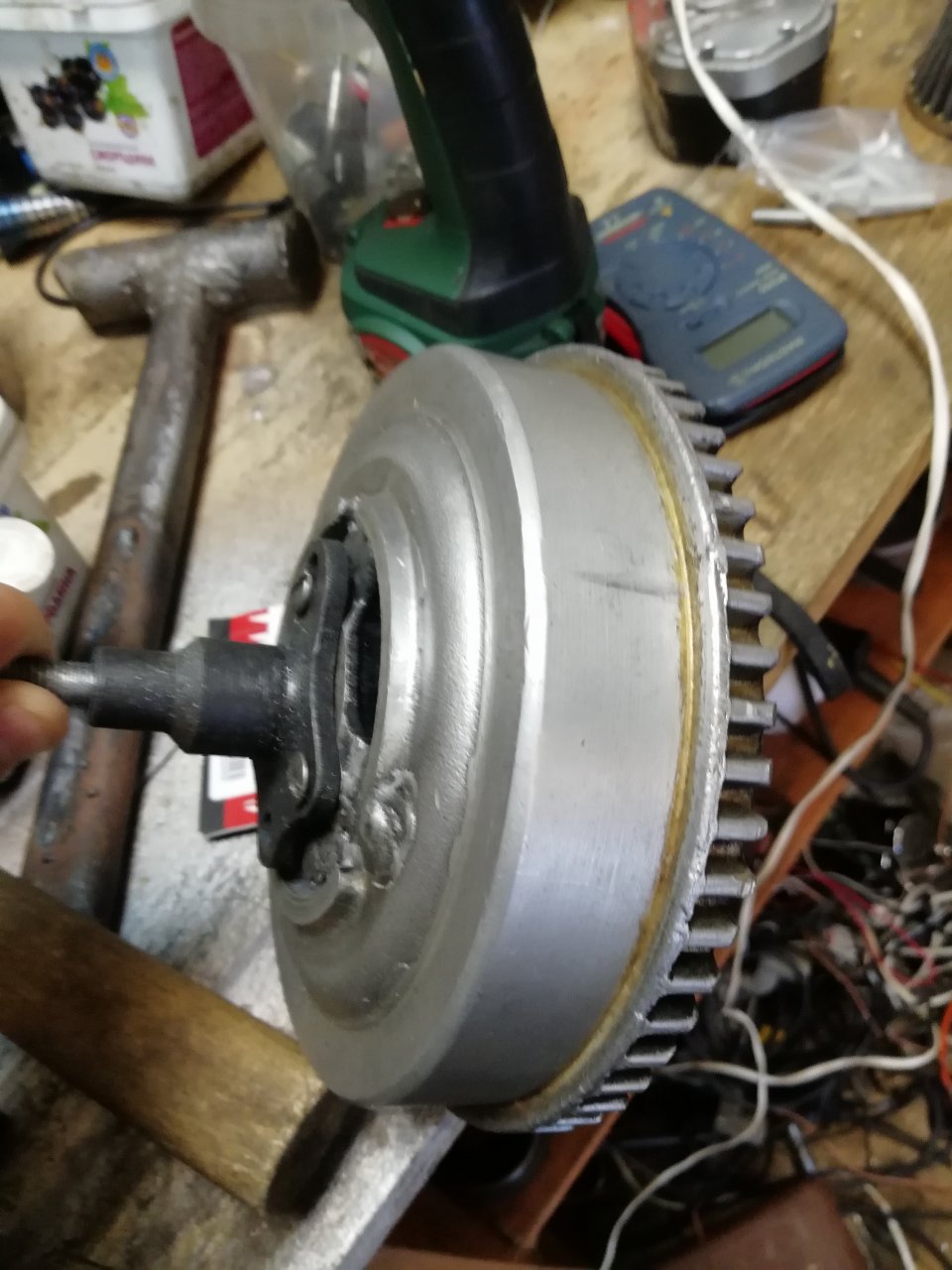

Перепаял тиристора на вт152 и кондер тоже новые поставил, искра есть и хорошая одно но запустить движек если и получается то приходится держать большие обороты иначе глохнет. Склоняюсь к кривом маховику. Магниты не задевает. Такое ощущение что искра либо сильно поздняя либо сильно ранняя.

Начала и концы зарядных обмоток переверни.Писал выше об этом что возможно УОЗ ушел . Надо стробоскоп что бы конкретно знать

по какой схеме зажигание паяли ? Проверьте УОЗ. в первую очередь..не ушел ли .. Я всегда делаю для москвы с родным маховиком по этой схеме , УОЗ всегда в норме..К стати ..начала концы обмоток не попутали ? Фазировка катушек здесь очень важна.
Да я всю схему то не взрыва, так по одному элементу аккуратно согласно маркировке ножек тиристора, кондер только не понял он же не полярный? За схему спасибо большое проверю по ней.

Максимальный -39 минимальный +10 Ставят кто как разброс достаточно большой Но самое главное Проверь ВМТ сделай риску и от нее проверяй УОЗ. ОНачала и концы перекинь попробуй ..

По этой схеме все сходится .. и УОЗ ..и привязка карбюратора. Я по разным схемам делал в итоге стал делать только по ней. Маховик какой ? Зажигание не с ветерка случаем ? Сделай фотку .
Да вроде стандартный маховик ветерка и мбэ3.

Риски давно уже сделал и при прокручивании на глаз могу только сказать что катушки по цилиндра правильно работают а чтобы угол более точно проверить нужен стробоскоп.

На глаз ничего не определишь. Мотор Москва ? или ветерок ? Если мося и зажигание от ветерка выставлять УОЗ в любом случае. Если ветер с родным зажиганием и перепаял электронику то если правильно сфазировал катушки все должно быть на месте.
Мбэ3 ветерок
