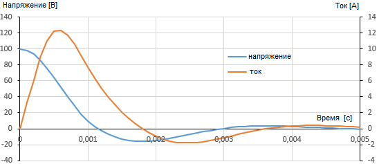

Вот, нашёл для 1 мГ, но у нас 300-400 вольт, и индуктивность меньше.
Я когда то смотрел на резисторе в 0,05 ом, получилось около 80 ампер, и в журналах РАДИО в описаниях ЭСЗ эта же цифра была.
