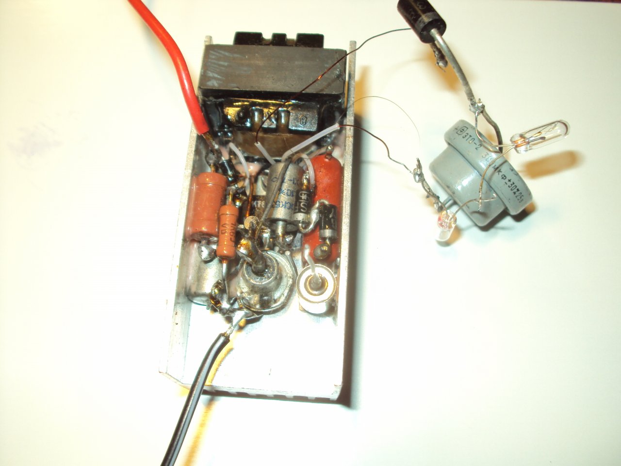

Решил тоже собрать архиповский блокинг. Работает устойчиво, частота следования импульсов 2,5 кгц, амплитуда импульса 6В нижней полки 0,7В ( осцил на катод Д817) но ток ХХ при 5В - 0,8А. При питании 12В параметры те же только полка поднимается до 1,2В и ток ХХ вырос соответственно. Железо - 11 на 8,2мм обмотки : 40\68\300. Отличие - применил Д817А за неимением Б. Замена на Б уменьшит ток ХХ?

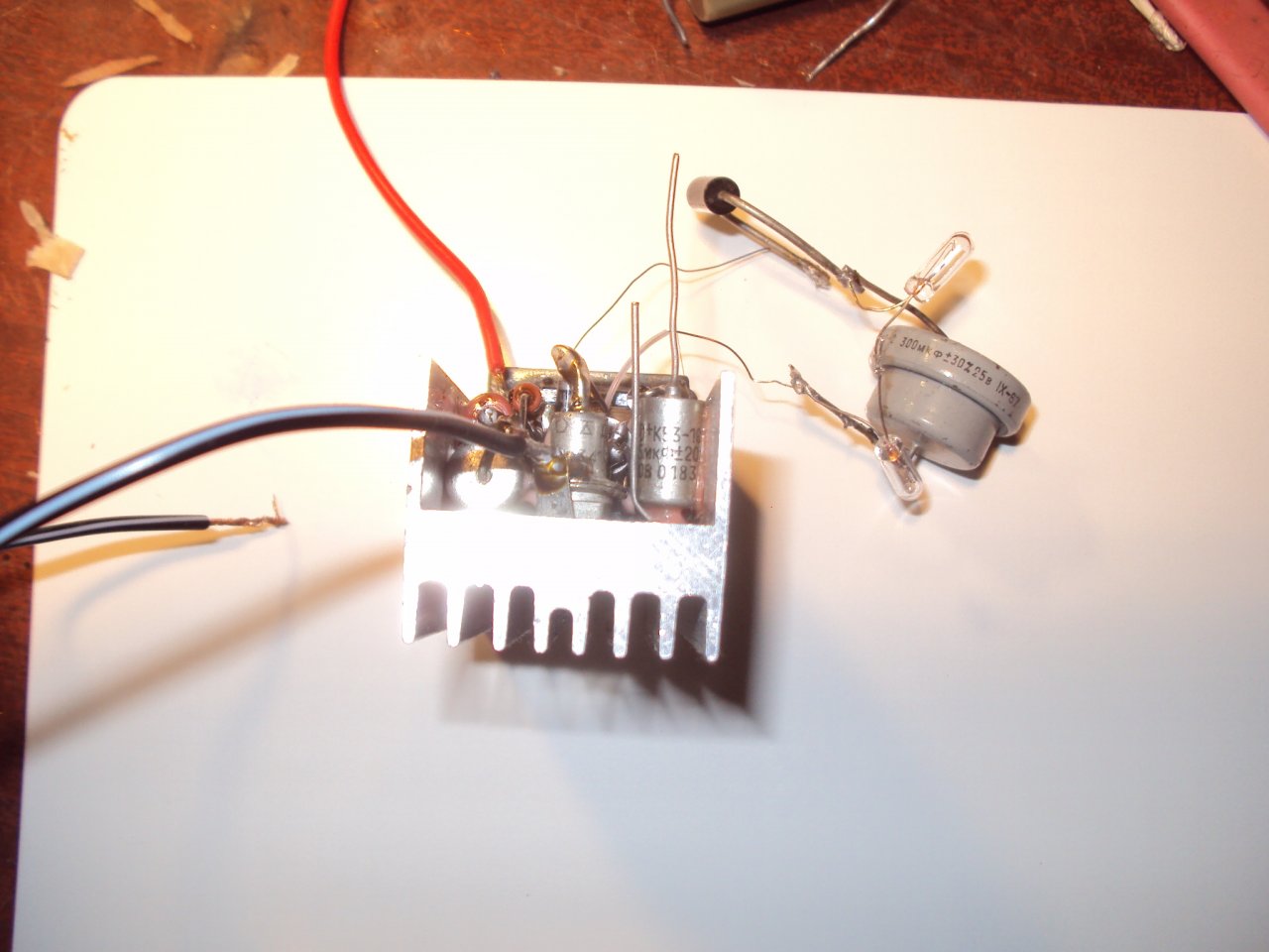

Преобразователь с @бом втрамбовал в мелкий радиатор, должны ещё влезть конденсатор с тиристором.

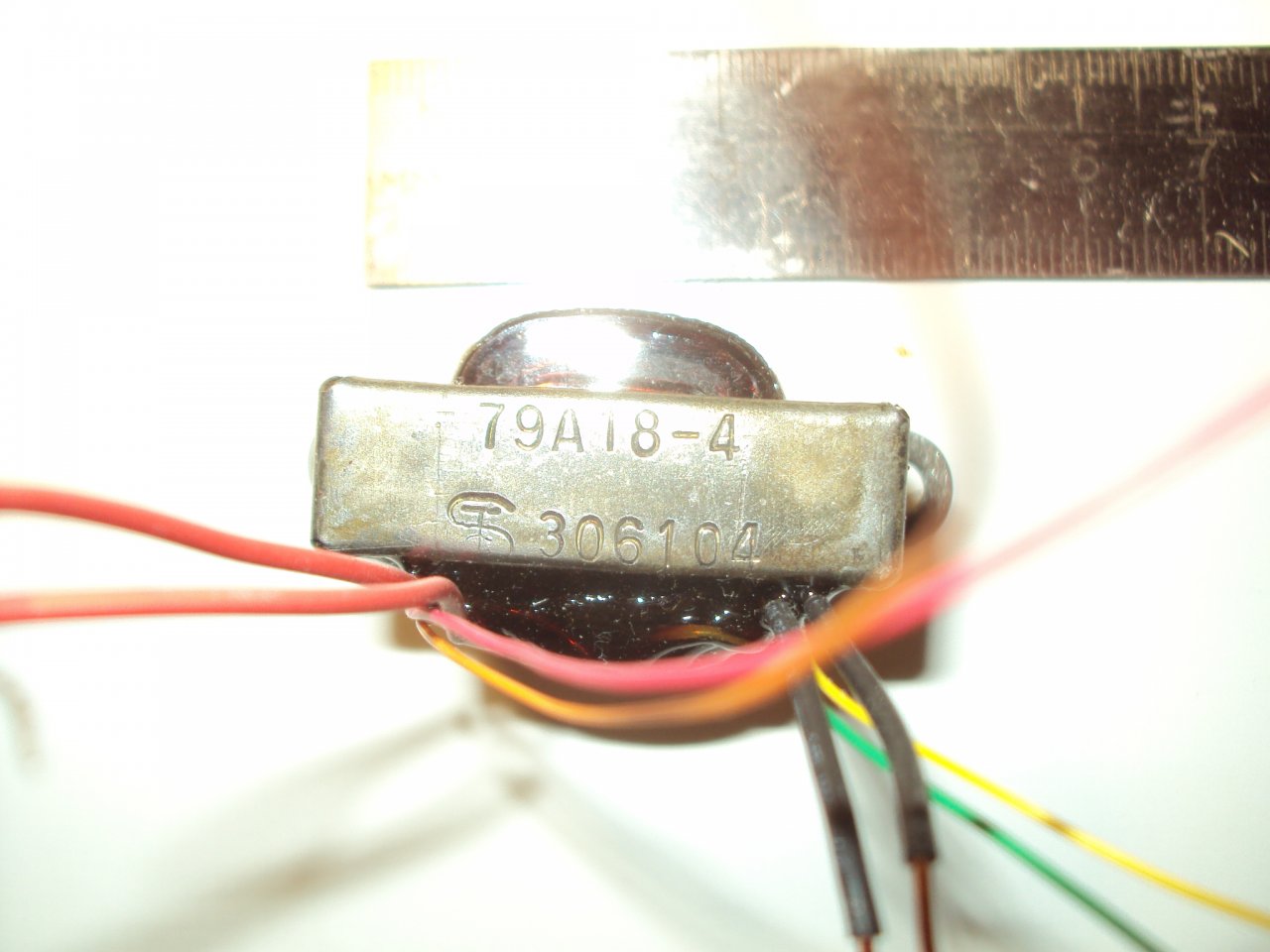

Архипов тоже делал на ШЛ8Х16. Правда не указал на двух подковах или четырех. При 4х Ргаб получается 4 ватта, а мой Ш где то 0,9 ватта. Первичку тоже мотал 0,62 но 0,5 вполне достаточно. Есть в телефоне транс на феррите. Какие моточные данные для него и как его расклеить? Может нагреть?

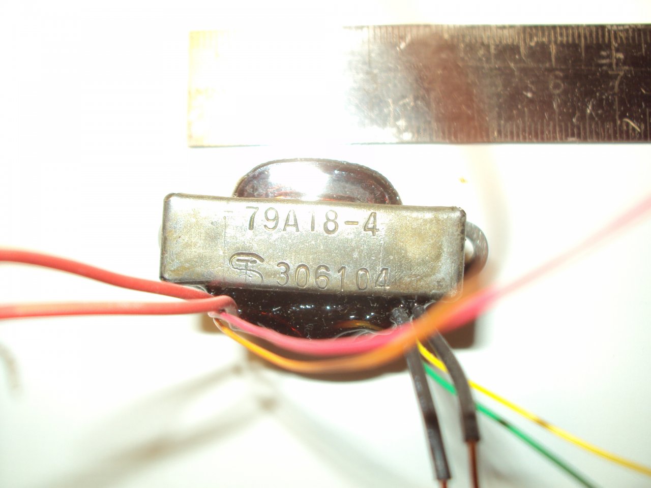

Несколько страниц назад Сергей выкладывал картинку с данными. 22/40/200 вроде, и сечение сердечника 10х8мм.
Для начала залить выше крыши растворителем на сутки (можно раньше пробовать). Не вышло - вскипятить. расшатывать-расколупывать осторожно, спичками-иголками, хрупкое. Пишут ещё, что в микроволновку суют, но я не пробовал :)

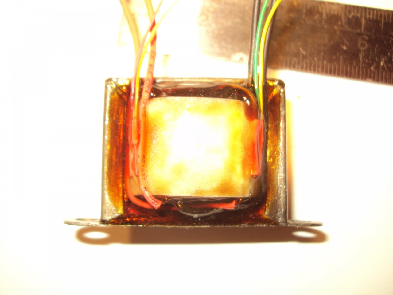

Ферритовый грел градусов до 180 клал на паяльник ближе к ручке на полчаса.
У моих окно маленькое.
Первичка 22-0,75
Обратная связь 40-0,25
Анодная :lol: 195-0,2
Четвёртую тоже намотал, но не помню, то ли 9 то ли 12 витков 0,25 , вдруг датчик имени Холла надумаю, или сигнализацию на перегрев.
Это влезло в окно 10х6,5 мм.
С кольцом проблема, зазор обязателен, и всегда требует точного подбора, я много лет собирал по журналу, на железе зазор 0,2-0,35 почти ничего не менял, а сейчас с ферритом решил посмотреть что будет если зазором поиграть, меняется ток ХХ от 50 ма до более ампера, мощность от 130 вольт на 7 ваттной лампочке, до 335 вольт, при этом ток потребления меняется от 1,25 до 1,5 ампер, совсем без замыкателя уходит в ультразвук, работает, но жрёт 2 ампера.
Сейчас в обоих серечнках принтерная бумага 0,08 , две задумки.
У моего феррита зубы одинаковые, не знаю как будет работать с теми у кого средний короче. Пробовал эпкосовский горшок, в автогенераторе плохо, не раскачивает частоту, нужен задающий.
Хотел для Джона 70 года собрать на П4 или П210 - это фиаско братан, с ферритом никак, ХХ ампер, мощности никакой, пробовал кучу разных транзисторов, но наш пластмассовый КТ818 В-Г оказался в этой схеме не хуже Тошибы и Санкея с Моторолой. И не стал ставить цепочку из 4-х диодов, оставил один, практически ничего не меняется, с железякой менялся писк, и лучше стартовал при низком питании, с ферритом начинет генерить при 2,8-3 вольтах, с железом от 3,6.

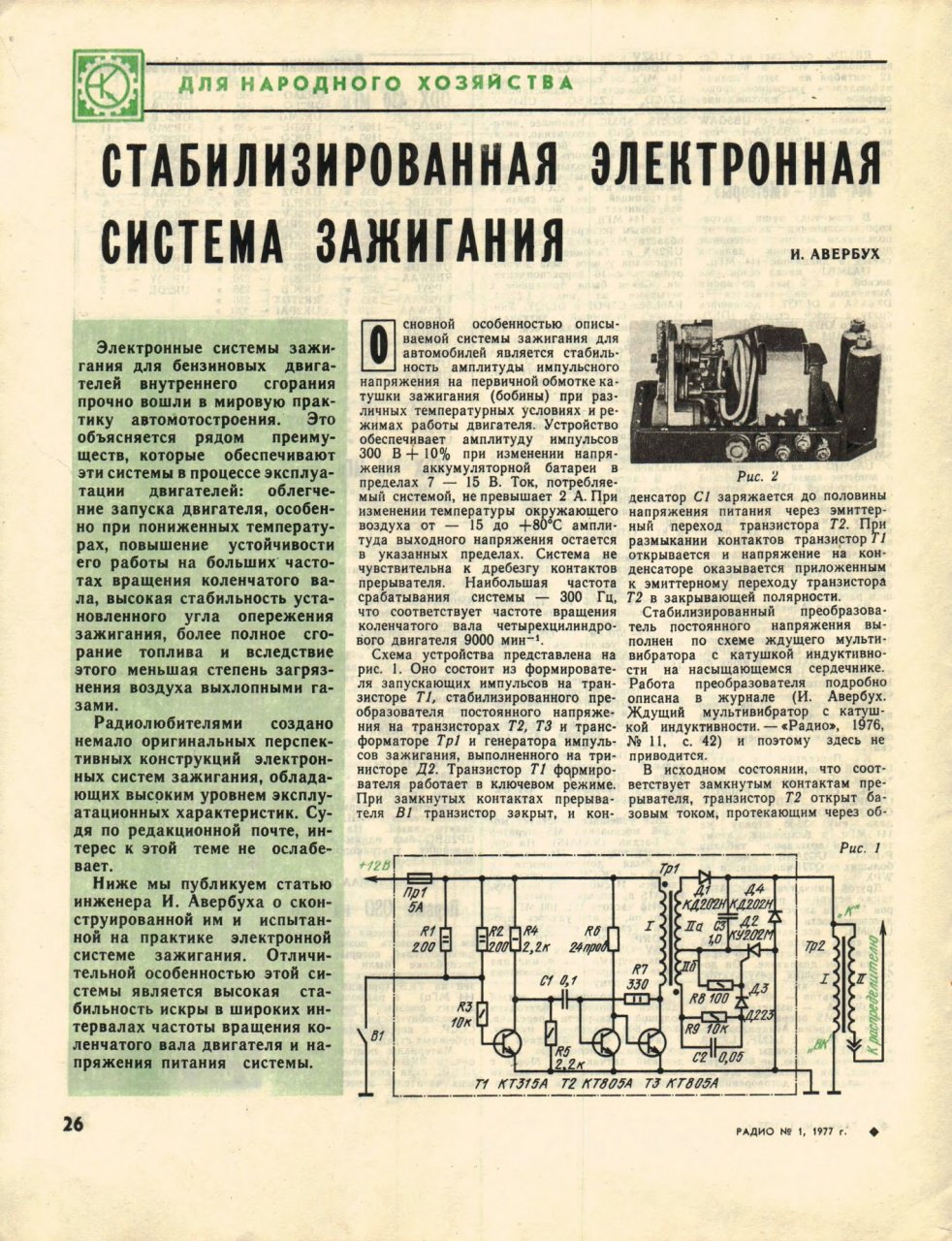

Надо будет ещё вот такую схемку попробовать, с однократным импульсным накоплением, на машину собирал, от конденсатора в 2200 мкф выдаёт три искры, впринципе без аккумулятора тоже должна работать.
6 295
755
А как у Архипова с патентной чистотой, ой, то есть со сроком давности, на предмет продавать его разработку? :)
Сергей Б
09.12.2017
5 412
1 599
А нету.
Тоже нету.
Но тогда Архипов должен Сверчкову.
У нас же как, поставил феррит вместо железа, и 4007 вместо КД 105, и это уже совсем другая схема, а обратноходовой блокинг с подобной стабилизацией публиковались и на маломощном стабилитроне с промежуточным транзистором.
