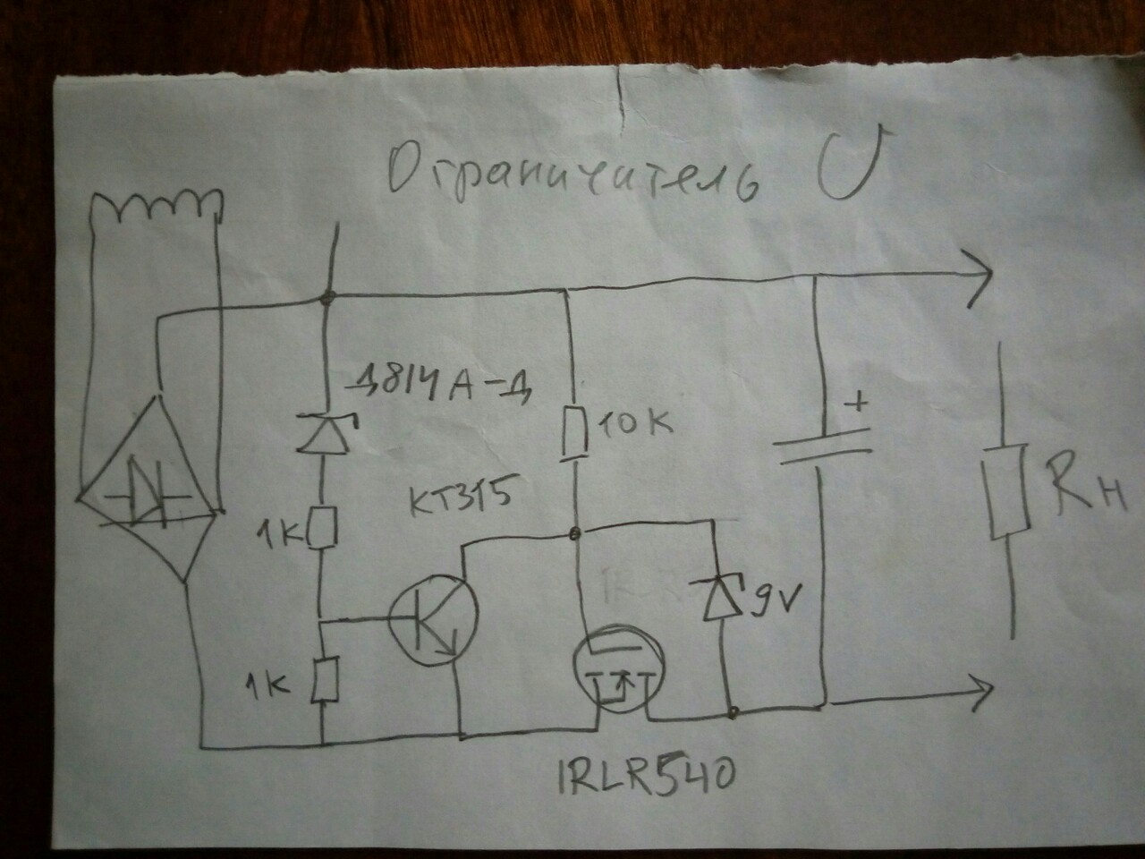

Так это ж надо по паре тиристоров и диодов, или пара тиристоров со средней точкой, и сложные управляющие цепи, или с полевиками мудрить. А если так?158330Это для преобразователя может пойдёт, а для эхолотов надо пристойнее делать.

Так это ж надо по паре тиристоров и диодов, или пара тиристоров со средней точкой, и сложные управляющие цепи, или с полевиками мудрить. А если так?Посмотреть вложение 158330Это для преобразователя может пойдёт, а для эхолотов надо пристойнее делать.
Транзистор будет греться как утюг. Ты же его в усилительный режим загоняешь.
6 460
786
Это какой, полевик? Где ж там усилительный? Открыт напросквозь, пока 315 затвор не приземлит. Стабилитрон в затворе ограничивает всего-лишь для защиты.
А ты попробуй, уже проходили через это, тогда уж добавь еще один транзистор чтобы триггер Шмитта получился. тогда не будешь попадать на этот кусок характеристики. А иначе при медленном изменении напряжения транзистор начинает работать как усилитель, а если ток большой, то тут же вспыхнет.
6 460
786
Понятно, что это я на коленке нарисовал :)

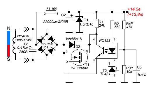

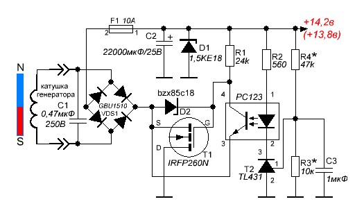

Не шунтирующий реле - регулятор. Схема рабочая но боится касания катушек об магниты. КЕ при этом пробивается и закорачивает схему. Схема при этом остается невредимой. При эксплуатации с АКБ выходной конденсатор может быть меньшей емкости.

Тоже нету.
Виталий, глянь на РФ, сколько полевиков с этой схемой разорвало вклочья, чуть магниты мощнее, и всё, катушку нельзя оставлять без нагрузки, если в данный момент от неё ничего не нужно, она разгонится до 60-200 вольт, и включится полевик, и лопнет.
На старых и слабых новых магнитах работает, а инжекторные сузуки убивают эту схему на холостых оборотах.

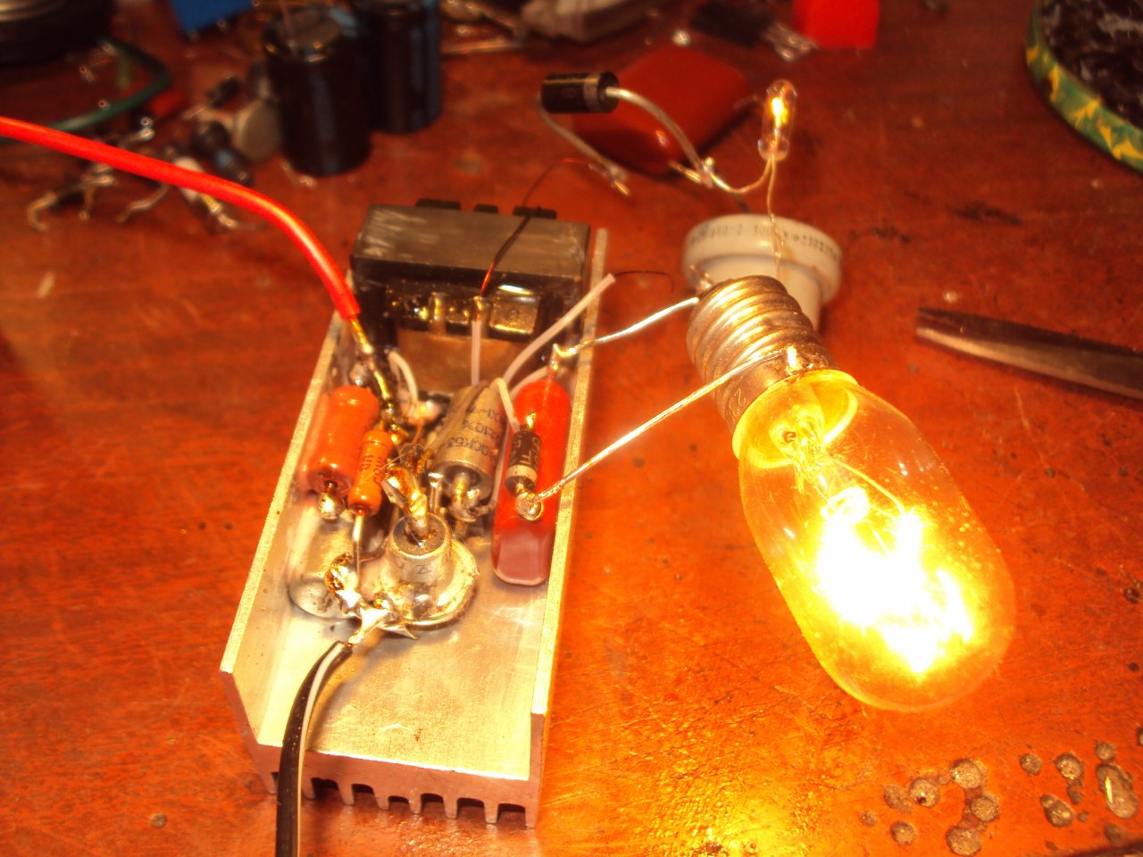

Это чтобы архиповский преобразователь от катушек освещения работал? Есть такая проблема, диапазон этих катушек до 30В на 6000 об/мин. Для 6000 об/мин с запасом хватает 15В, дальше неприятные дэффекты. На трёх деталях уже не сделаешь, простота страдает...
Впихиваю невпихуемое, затолкал архиповский преобразователь в мелкий радиатор, осталось места какраз для тиристора с конденсатором. Запускается от одной железофосфатной банки, при 3,3 вольта на конденсаторе 180, при 6 вольтах 415, при 12 вольтах 375, при 18 вольтах 360, при 19 начинает лавинно разогреваться, и соответственно жрать.
Не шибко красиво, но компактно.
Эта схема взята из сайта скутеров, а у них напруги под 200В и есть. Схема не страдает. Только КЕ может пострадать. Он становиться перемычкой. Даже предохранитель остался цел. А вот режим ХХ таки вреден для него, нужна небольшая нагрузка где то 100Ом или АКБ.

А что нам ослик показывает при подключении к генератору лодочного мотора? Там ведь синусоида очень условная, больше похожа на импульсный режим работы. Высокие фронты, между ними относительно большие паузы. От оборотов характеристика только усугубляется. Значит открытие полевика должно быть ещё быстрее, чем нарастание входа. И тут акб питания не хватит. Или генерацию мутить или драйвер специализированный. Что место займёт.
Эта схема работала на скутере где напряжение и было под 200В. В схеме перед мостом стоит конденсатор на 250В. Для ХХ рекомендовано нагрузить на сопротивление 100 Ом если без АКБ. АКБ на 18 А/час не сильно загрузит лодку. Даже архиповский преобразователь тенет более 1 А и при слабом генераторе это может быть критично. При выходе из строя у меня КЕ стал проводником но при этом схема осталась невредима. Заменил КЕ и все работает.

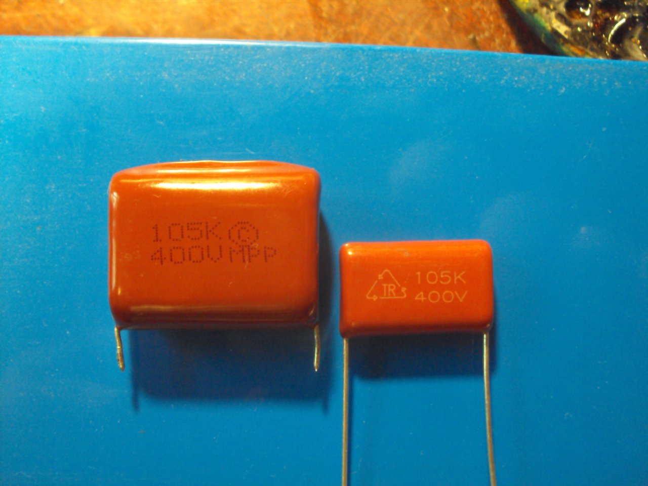

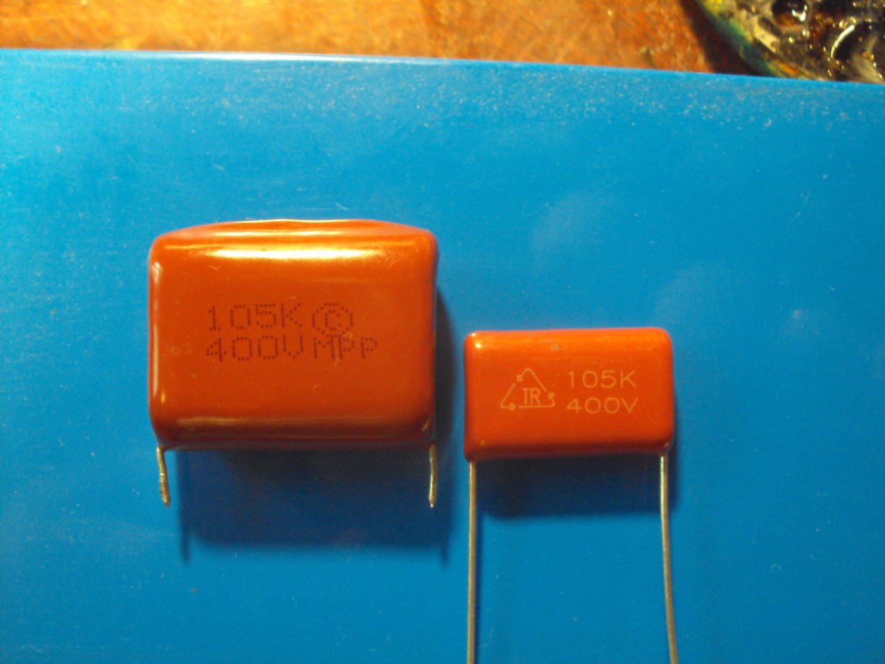

Пару лет назад заказывал в чипедипе 1 мкф на 400 вольт, они были такие как слева, сегодня привезли такие как справа, видимо вместо алюминия теперь серебро, и диэлектрик из Сколково, в чипе позиционируются под тем же номером.
Чуть поглумил, внутри начинает щёлкать при 570-590 вольтах, то есть при 300-х будет надёжно. Пробитые расковырял, вроде всё зеркально.
Сейчас уже полтора часа жужжат в коммутаторе, градусов на 5 теплее комнаты, годятся.

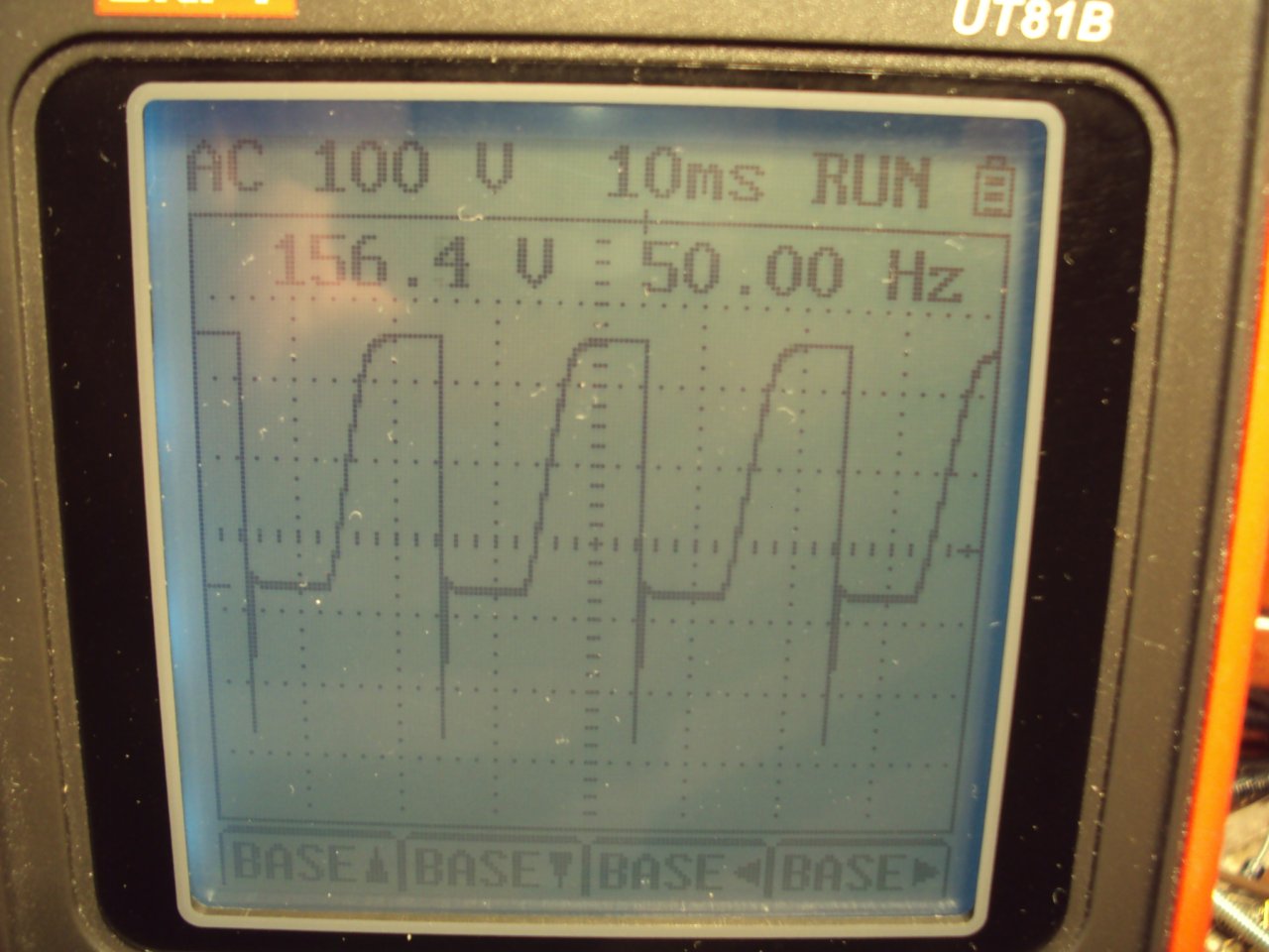

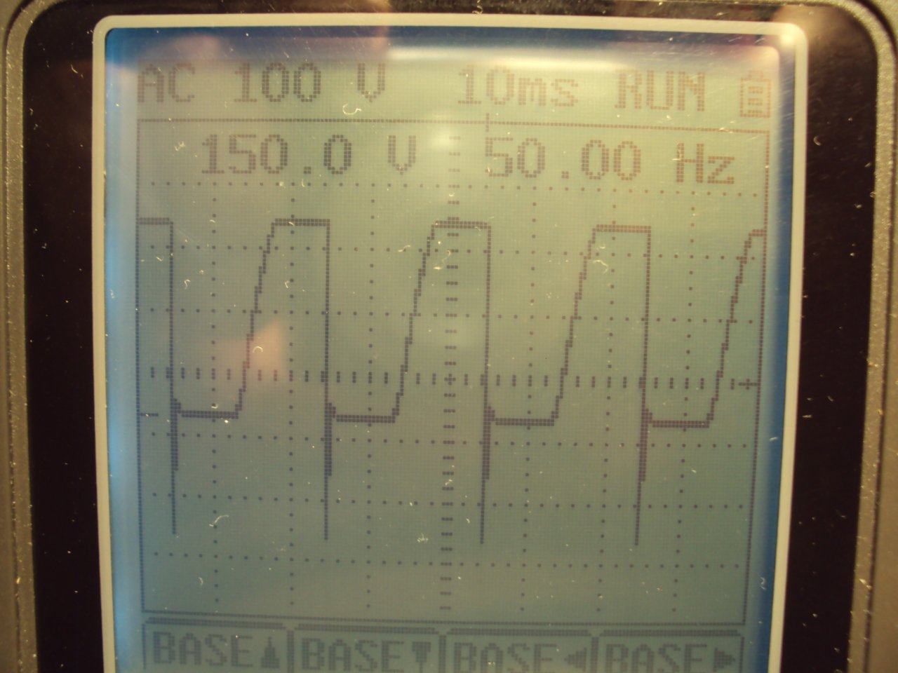

Таки да, как стабилитрон, взял Р6КЕ300СА, на картинке с ним и без него, скоп стоит на среднеквадратичном напряжении, включаешь пик, начинает глючить от искры.
Теперь буду ждать 400 вольтовые, их не было, взял эти попробовать.
