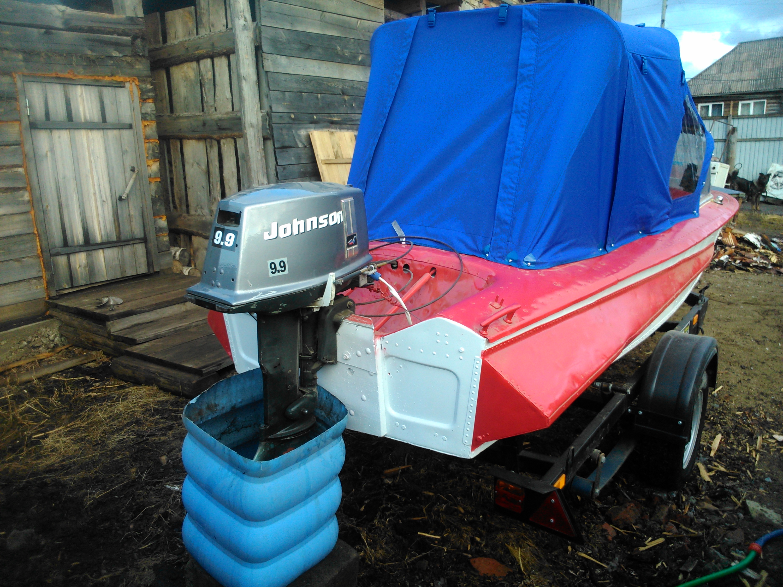

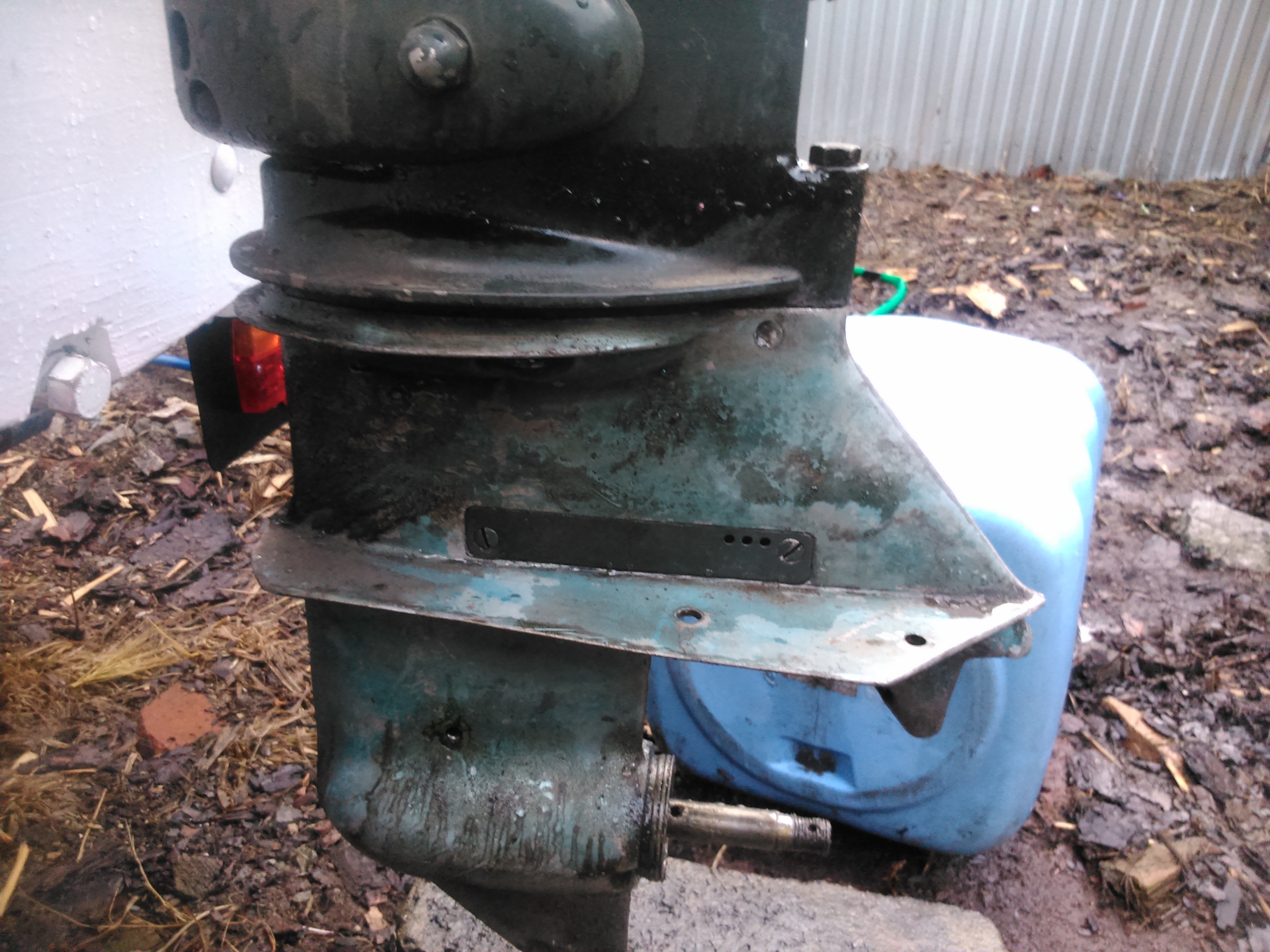

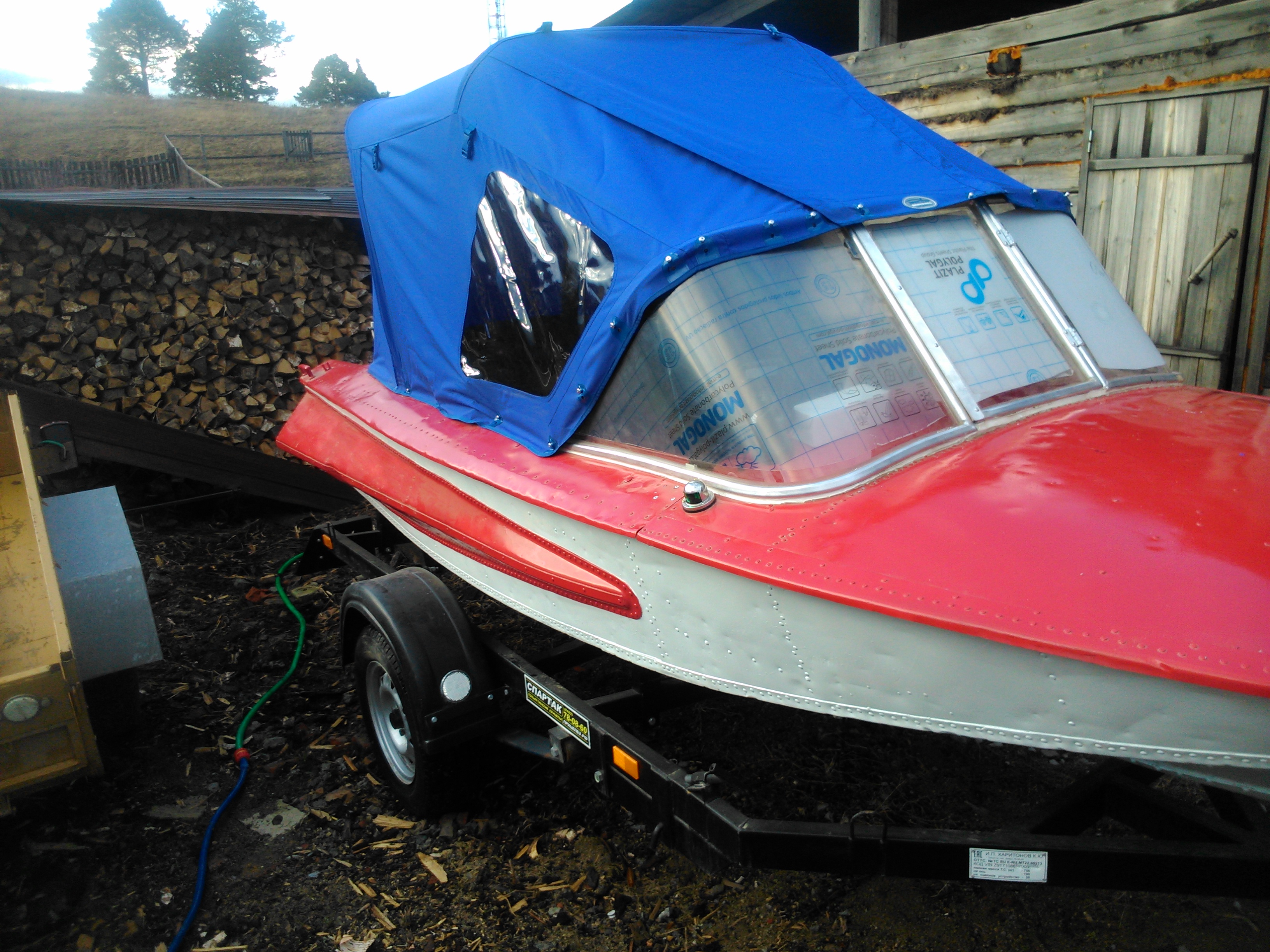

Уважаемые джонсоноводы нужна ваша консультация. Сегодня завёл мотор, не бежит вода, я по осени ещё замечал, что слабеть напор начал, у меня с головки шланг выведен. На больших оборотах немного выплевывает. Возможно добраться до помпы отцепив редуктор как на фото? Или нужно снимать башку? Установил тент.

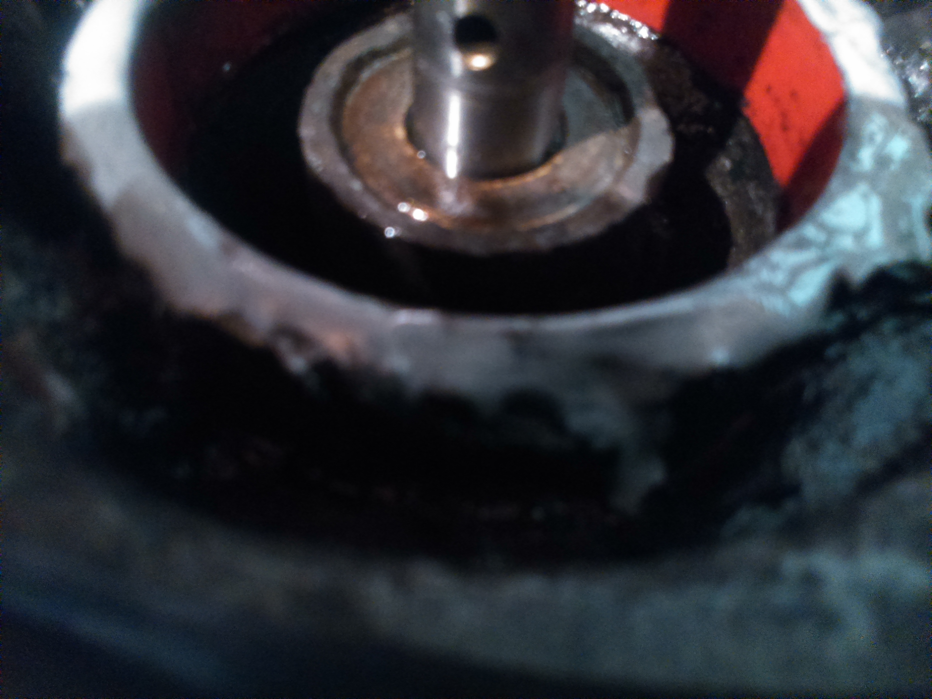

Всем добрый вечер! Дошли руки до помпы. В общем кто её собирал,руки оторвать! Начну по порядку. Корпус держался на двух болтах вместо трёх, далее вообще не понятно под зеркалом вообще никакого корпуса нет, там металлическое кольцо корпуса редуктора запеченое как я понял в резину, которой по одному краю вообще нет, все выкрошилось. Пришлось из маслостойкой резины вырезать кольцо, посадить её на герметик ,а сверху на герметик зеркало. Немного пришлось притереть сам корпус помпы. Сделал третью шпильку крепления помпы. Крыльчатка на удивление без выработки и эластичная. А вот резинка в которую входит трубка идущая на мотор начала высыхать и крошиться. Для уплотнения я на трубку надел термоусадку, на сезон думаю хватит. Может кто знает где можно её заказать, а за одно и крыльчатку про запас. Так выглядела постель под зеркалом. В общем все собрал, по уму, вода из контрольки бежит хорошей струйкой. Теперь не терпится на воду, а ждать придётся ещё месяц, тоска!

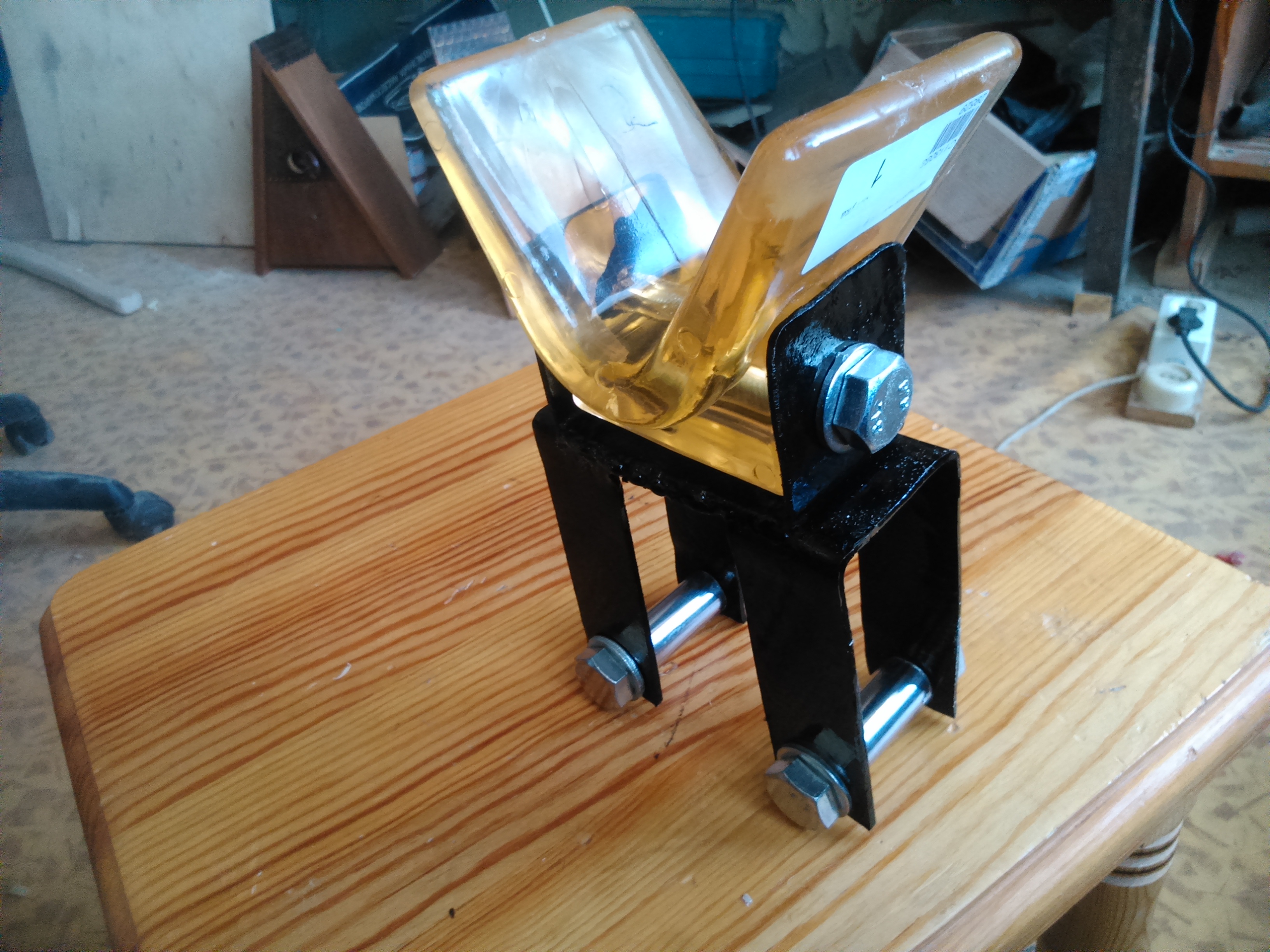

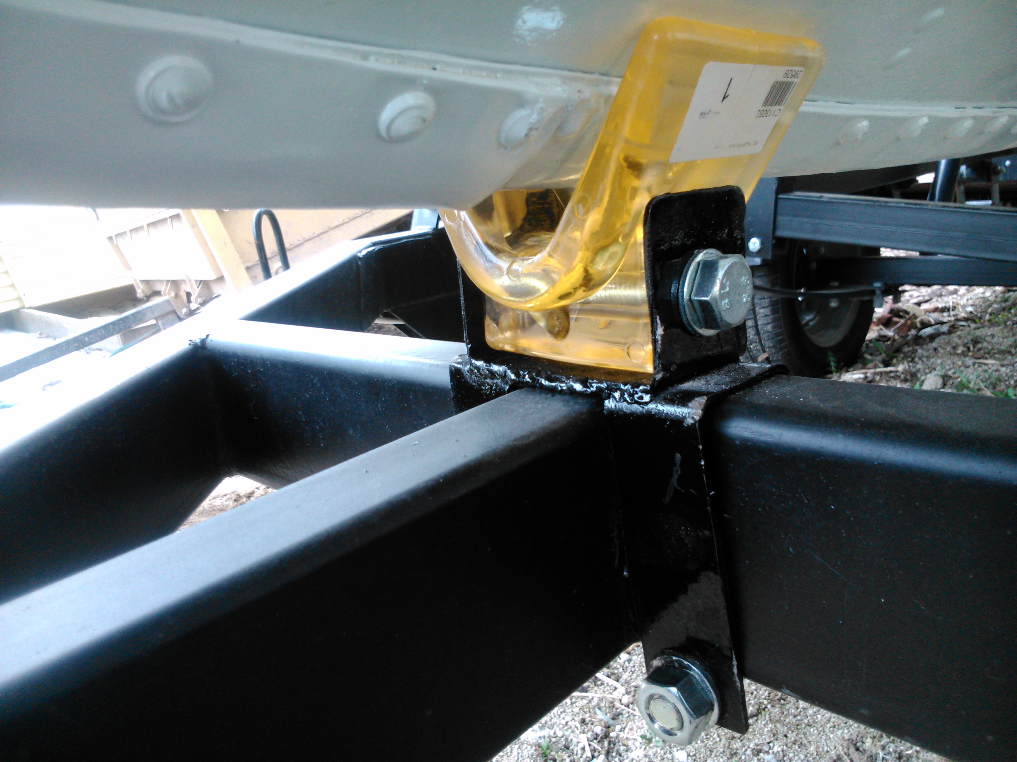

По совету Андрея установил дополнительный упор. Получилось классно. Андрей спасибо за подсказку.

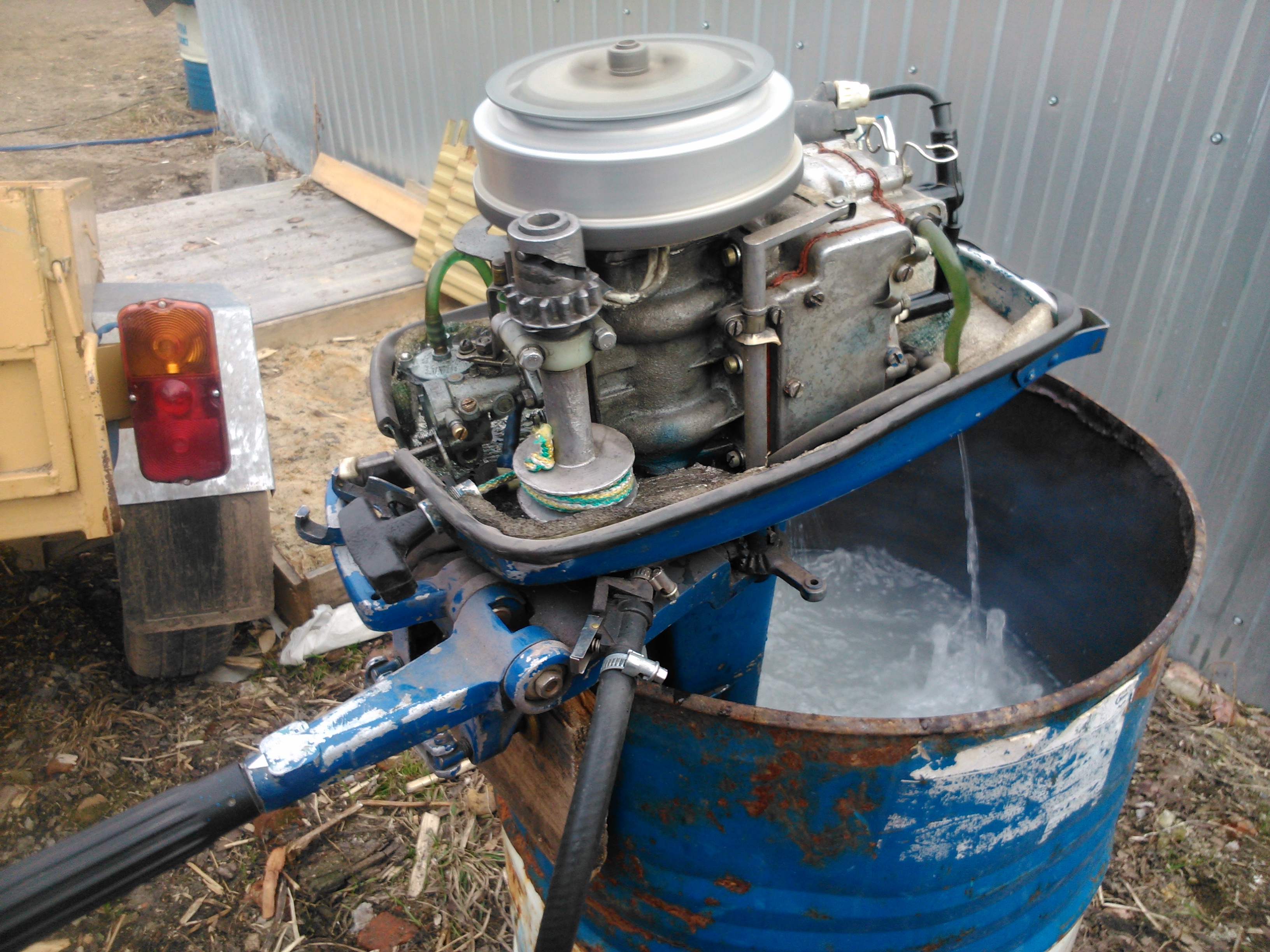

Сегодня завёл оба Ветерка после консервации.

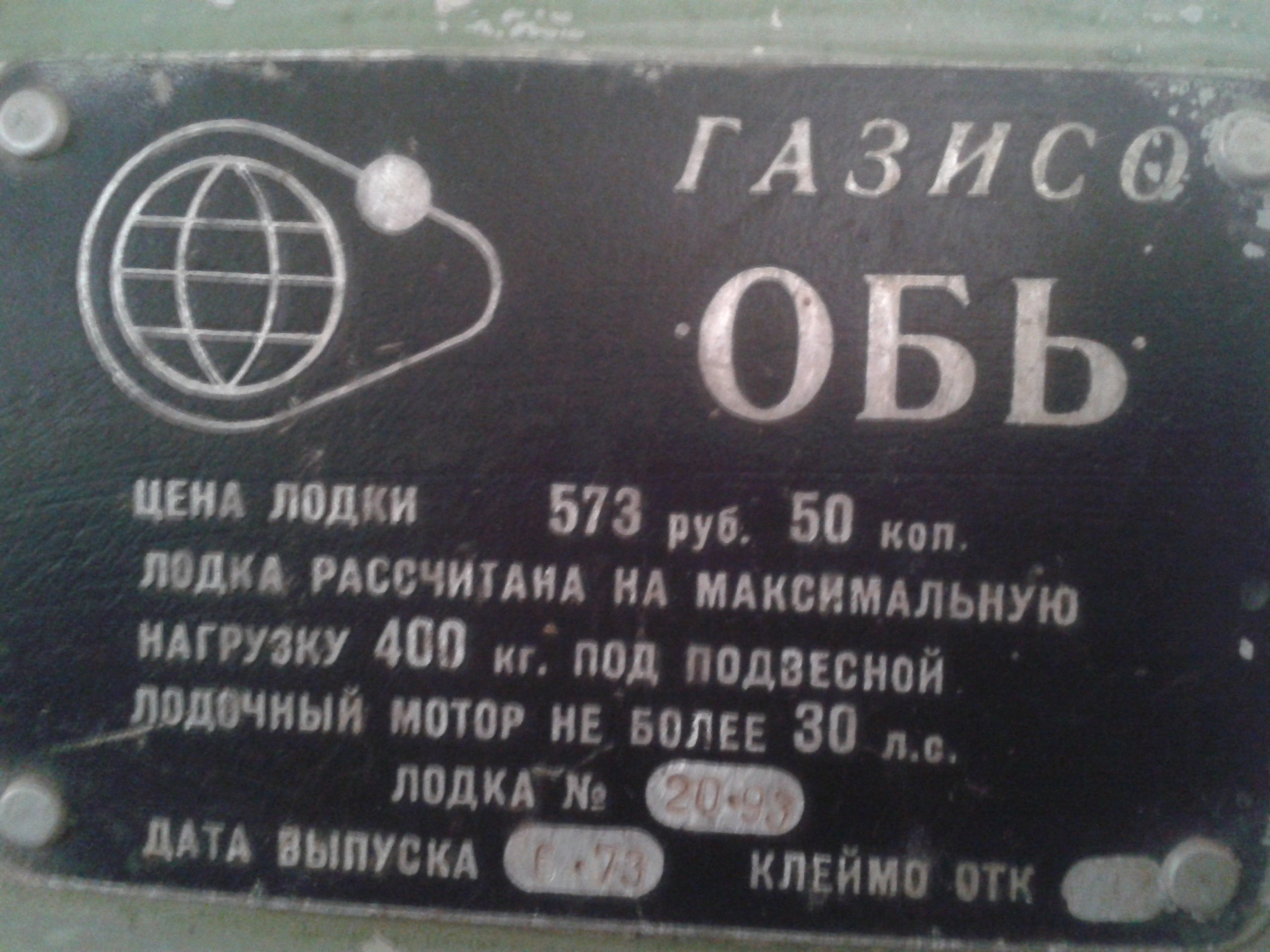

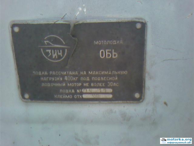

ни кому случайно не попадалась или слышал кто,вроде как обь 1 но я первый раз такой шильд вижу?и не самодел кстати.
2 113
Из первых видимо, раз 25 л\с допуск, жаль дату и номер на фото не видно.
по нагрузке больше удивило - 450 кг:
на шильде ЗиЧ - нагрузка 450 кг., мотор 25 л\с .
ГАЗИСО - нагрузка 400 кг., мотор 30 л\с.

Нет, корма такая же, вот на сайте есть такие шильды ЗиЧ
РЫБОЕД- ЭКСПЕРТ
02.03.2011
634
102
Одесса- Варшава
она вроде как даже подлиннее будет и жопа немного другая
Обычная ЗиЧка первых выпусков, трехшпангоутная, до 25 сил.
Потом пошли пятишпангоутные до 30 сил.
Жопа обычная. У ГАЗИСО форштевень другой и профиль кормы из за булей другой ( були меньше чем у ЗиЧки,).
У меня такая шильда на лодке Обь 1,есть фото вначале темы.
На моей лодке 5 шпангоутов, а на шильде 25 сил, вот как хочешь так и трактуй.
