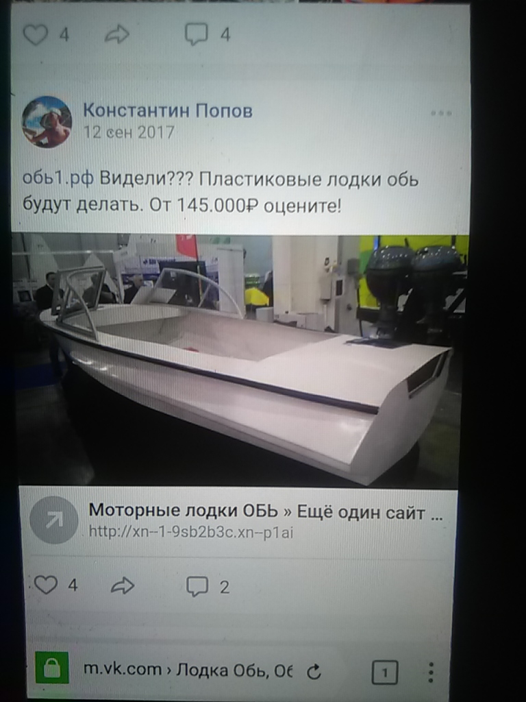

Над крылом на черном фоне эмблемка похожая на Зич, не увеличивается фотография, что бы рассмотреть, а так пластиковая Обь. Выше на форуме кто то писал, что якобы хотят возобновить выпуск этих лодок, может и есть это новое творение.

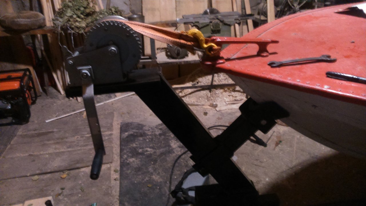

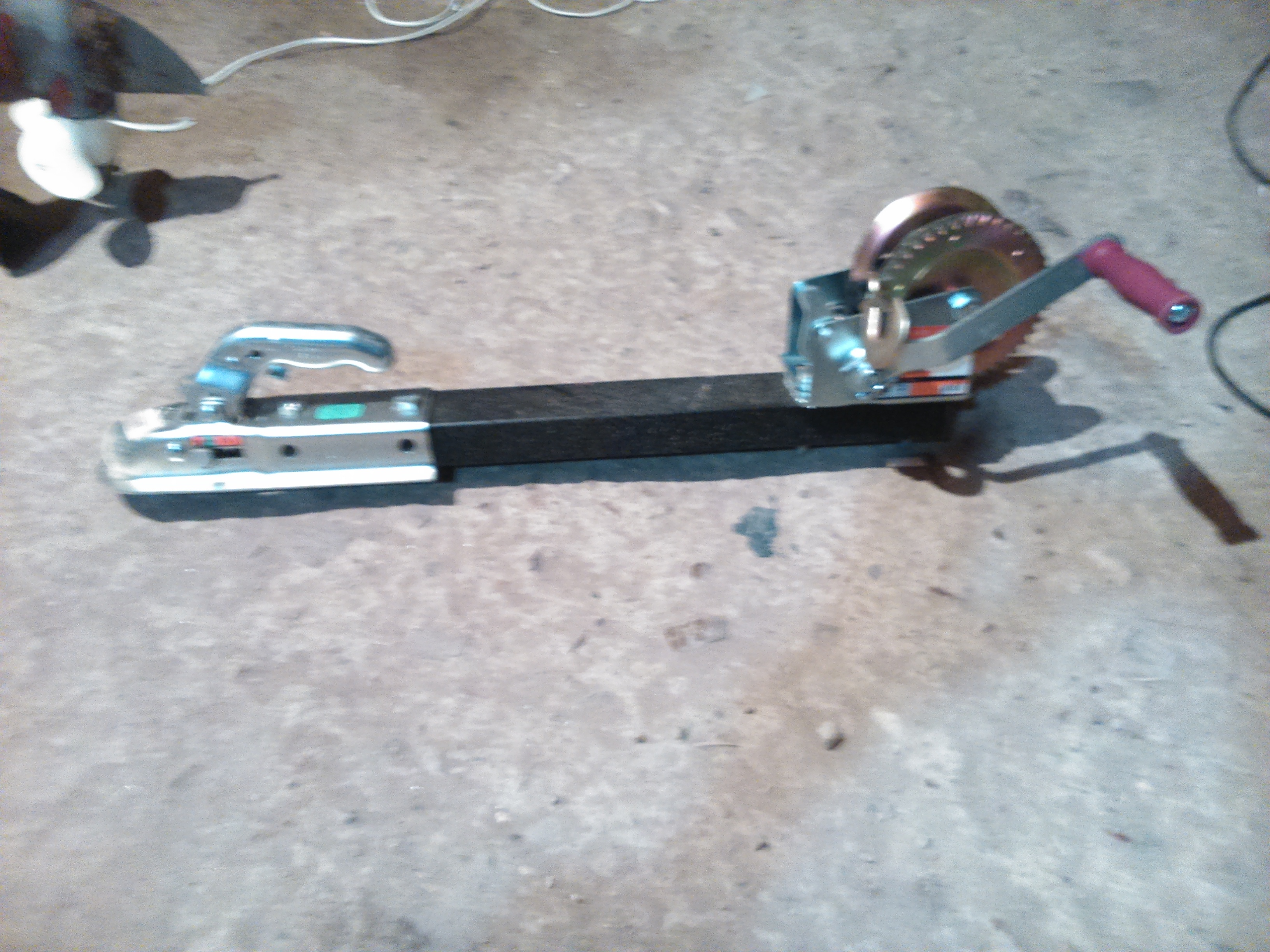

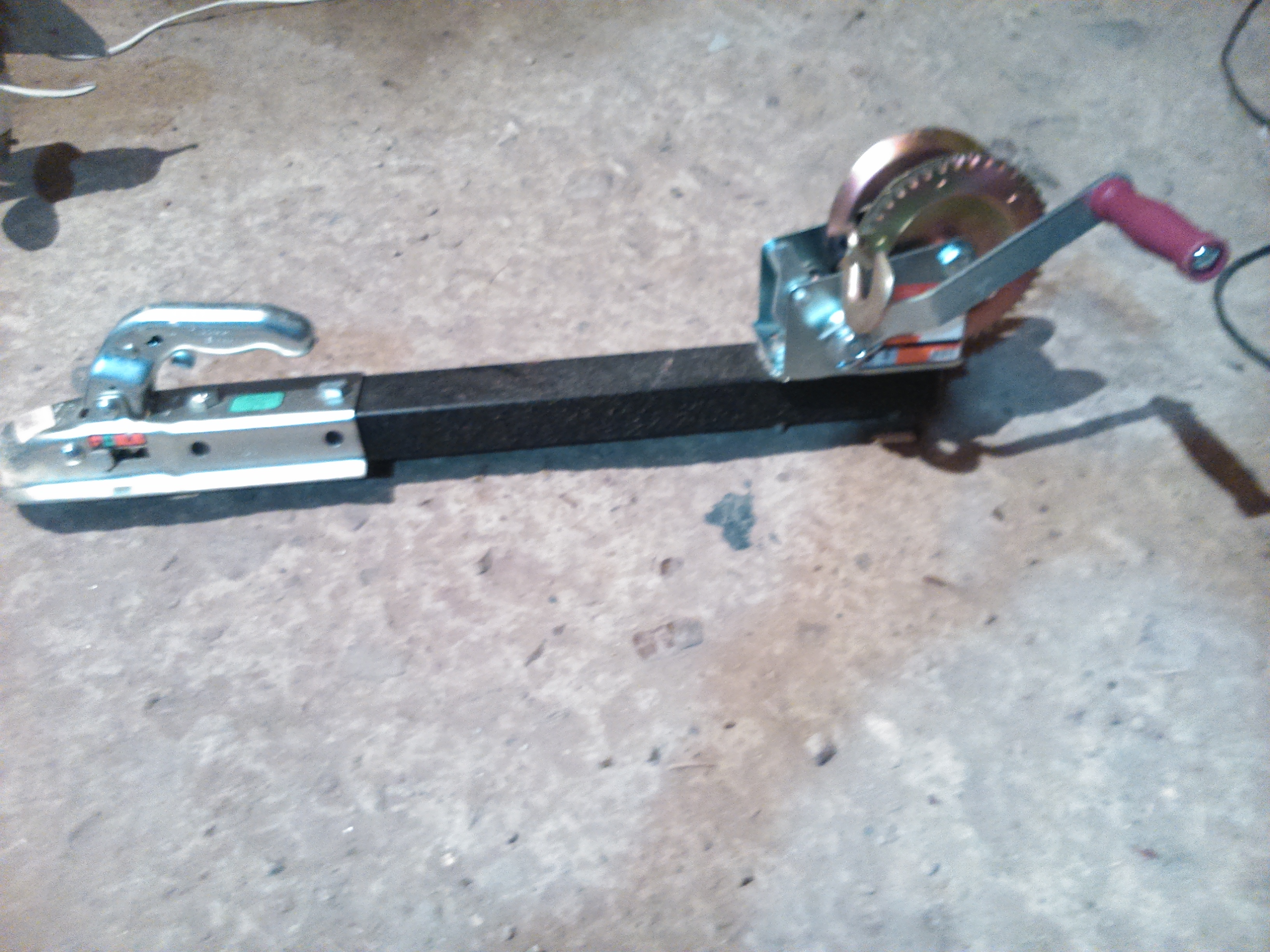

Александр, ты как то обещал фото закинуть. Дополнительная лебедка у тебя , чтобы лодку слиповать. Скинь пож. интересно посмотреть.

ВСЕ ПРОСТО

Спасибо, буду ваять такую же. На Иртыше проблема со слипом.

Нужно заняться лебедкой, как говорил Андрей поднять немного выше носа. Затаскивал груженую лодку, загнулась площадка лебедки, нужно усилять. Теперь времени много для творчества. Хотя переделывать ничего не буду, меня все устраивает. Возможно сделаю откидной столик, да местами подкрашу. Тент транспортировочный скроить нужно.

Переделал стойку лебедки, поднял ее выше носа лодки, у меня стояла ниже и тянула на излом.

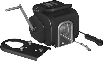

Сделал себе подарок на новый год, купил эл. лебедку для вытаскивания прицепа с лодкой на крутой берег.
Сниму обзор и выложу на обозрение.
