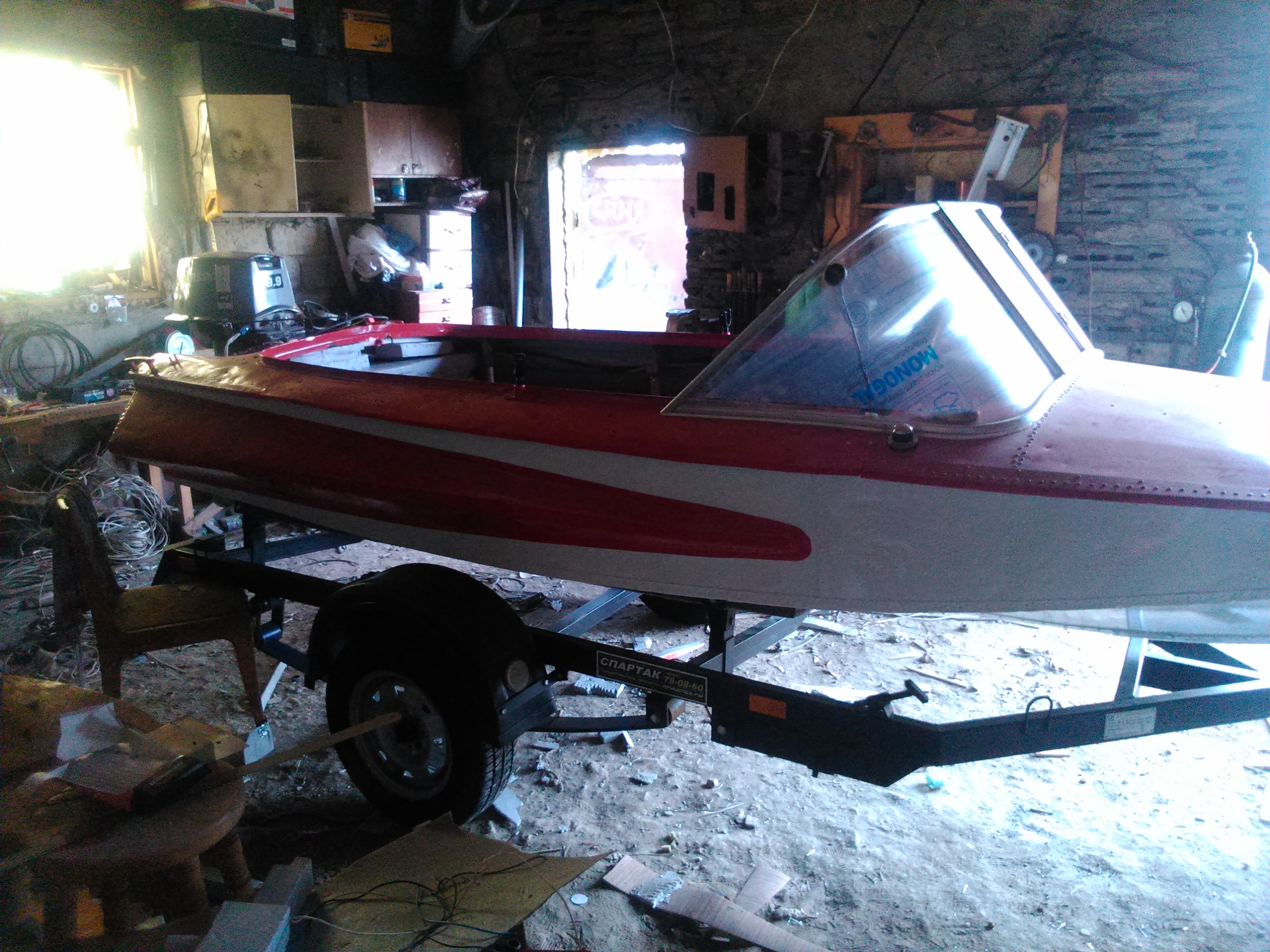

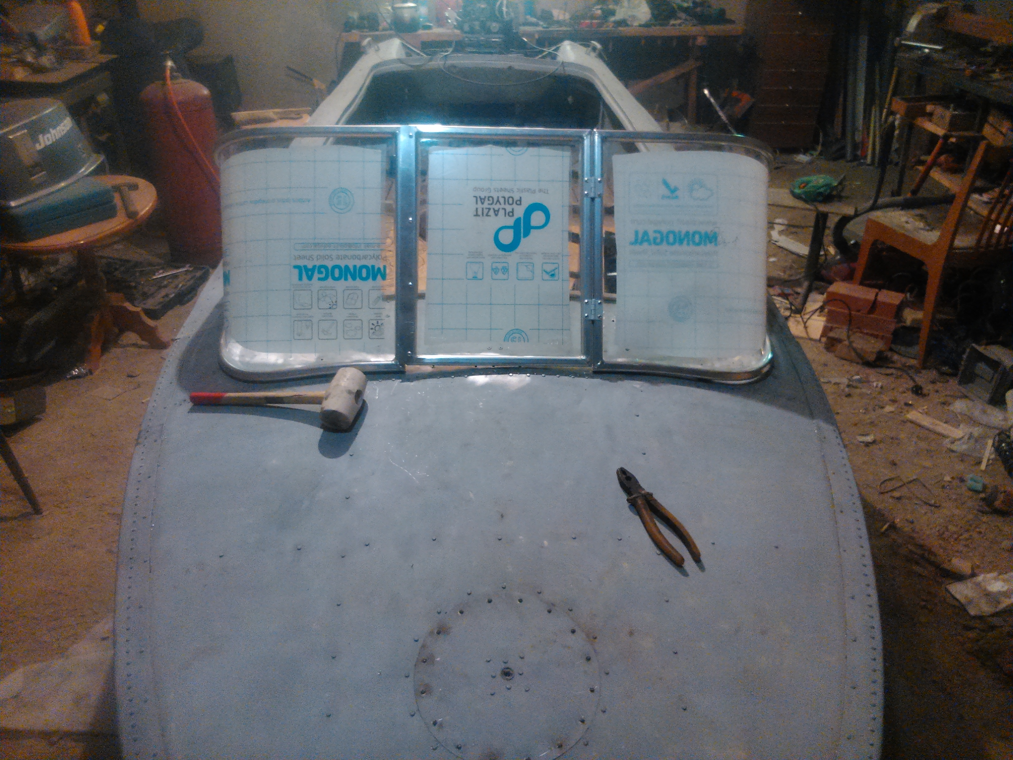

Александр, покажи пож. поближе как оно у тебя встало. Что то левая сторона как то криво встает. Зазор 25-30 мм.
Дим, завтра сфографирую. Тебя интересует зазор между палубой и рамкой стекла?

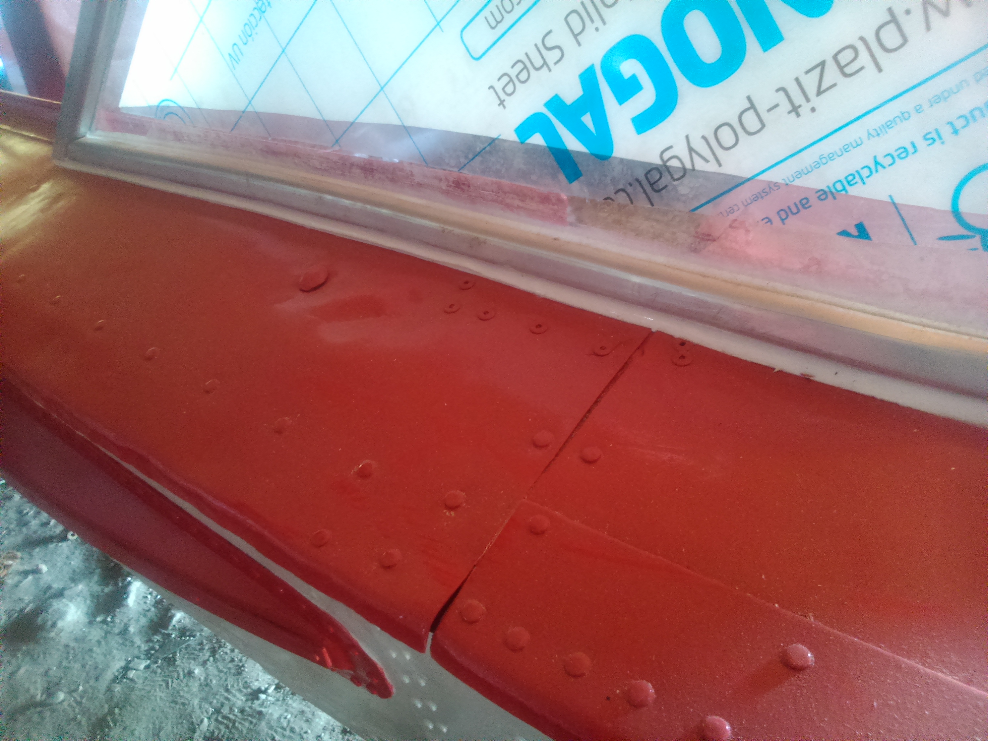

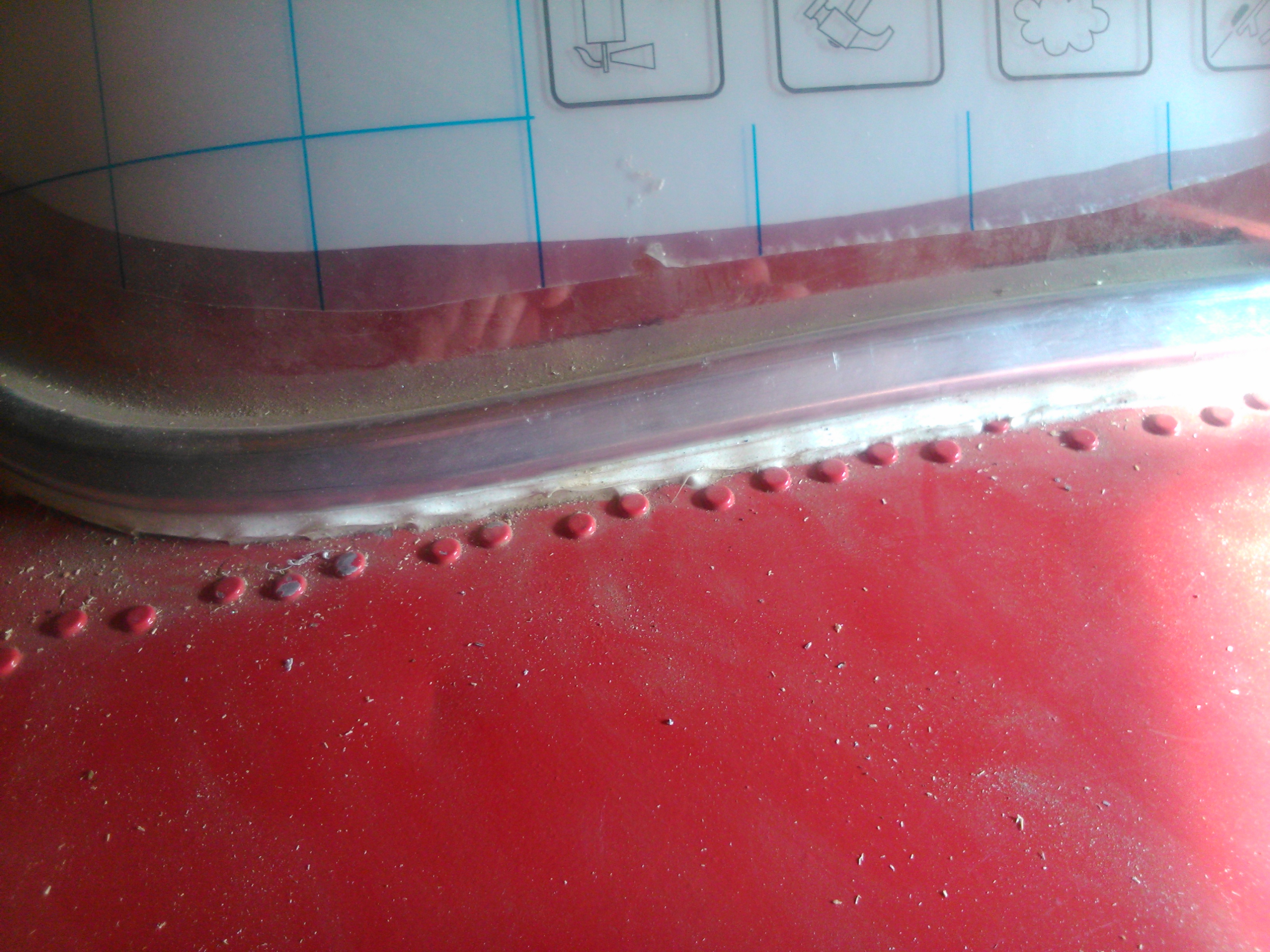

Дима, у меня зазора больше чем 10 мм не было, заклёпками 16 мм вообще плотно все подтянулось. Поджимай и заклёпками подтягивай. А у тебя чьей компании стекло? Вот три стороны

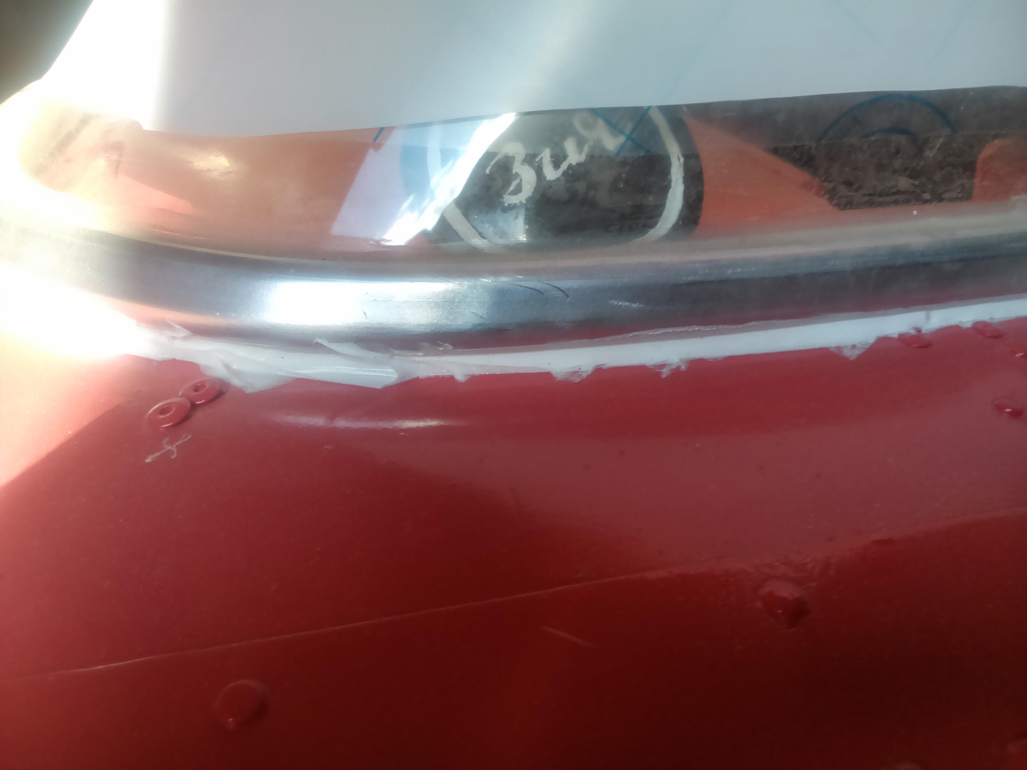

Вот нашёл где просто стекло лежит не закрепленное

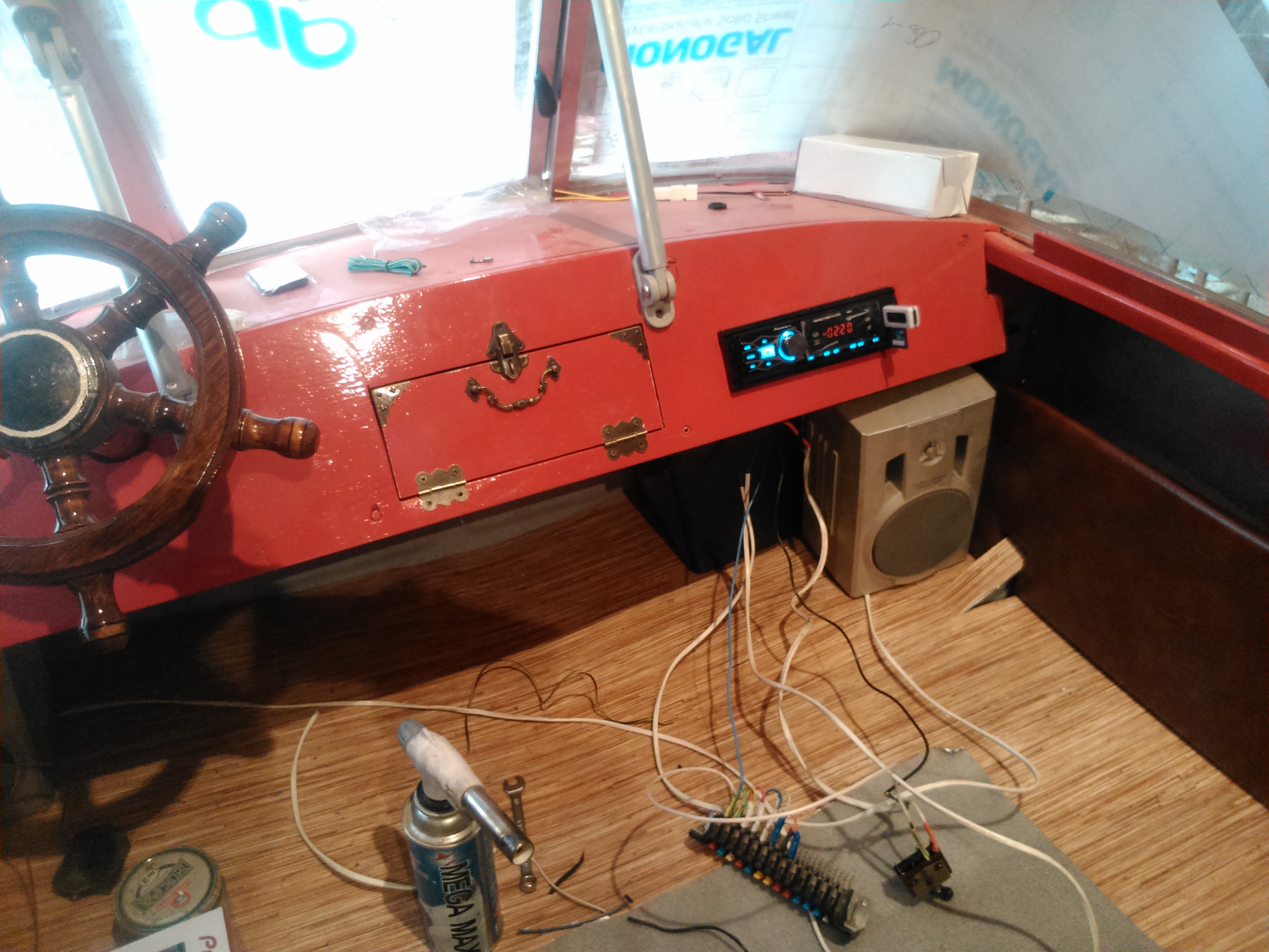

Сегодня немного колдовал с электричкой.

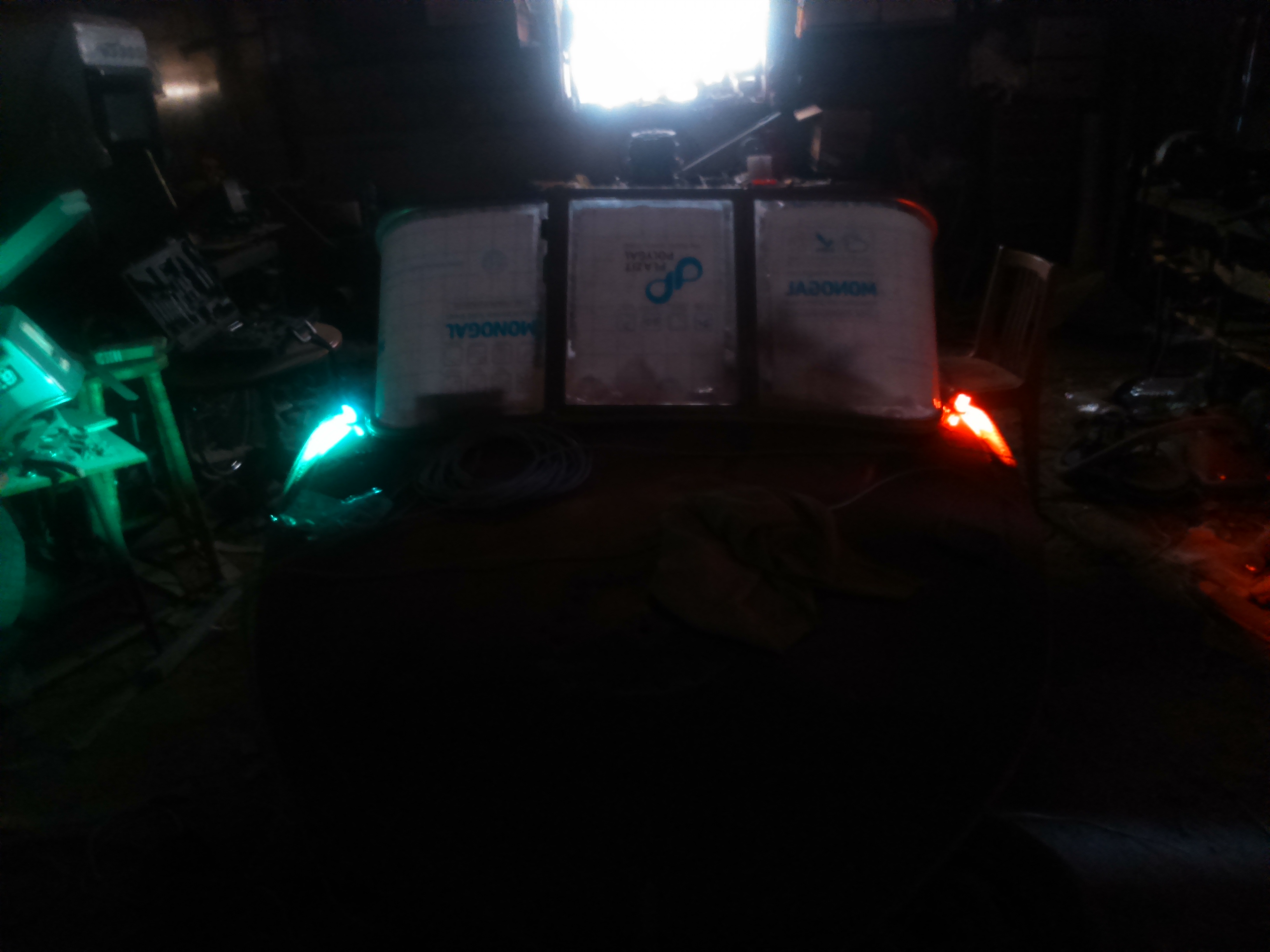

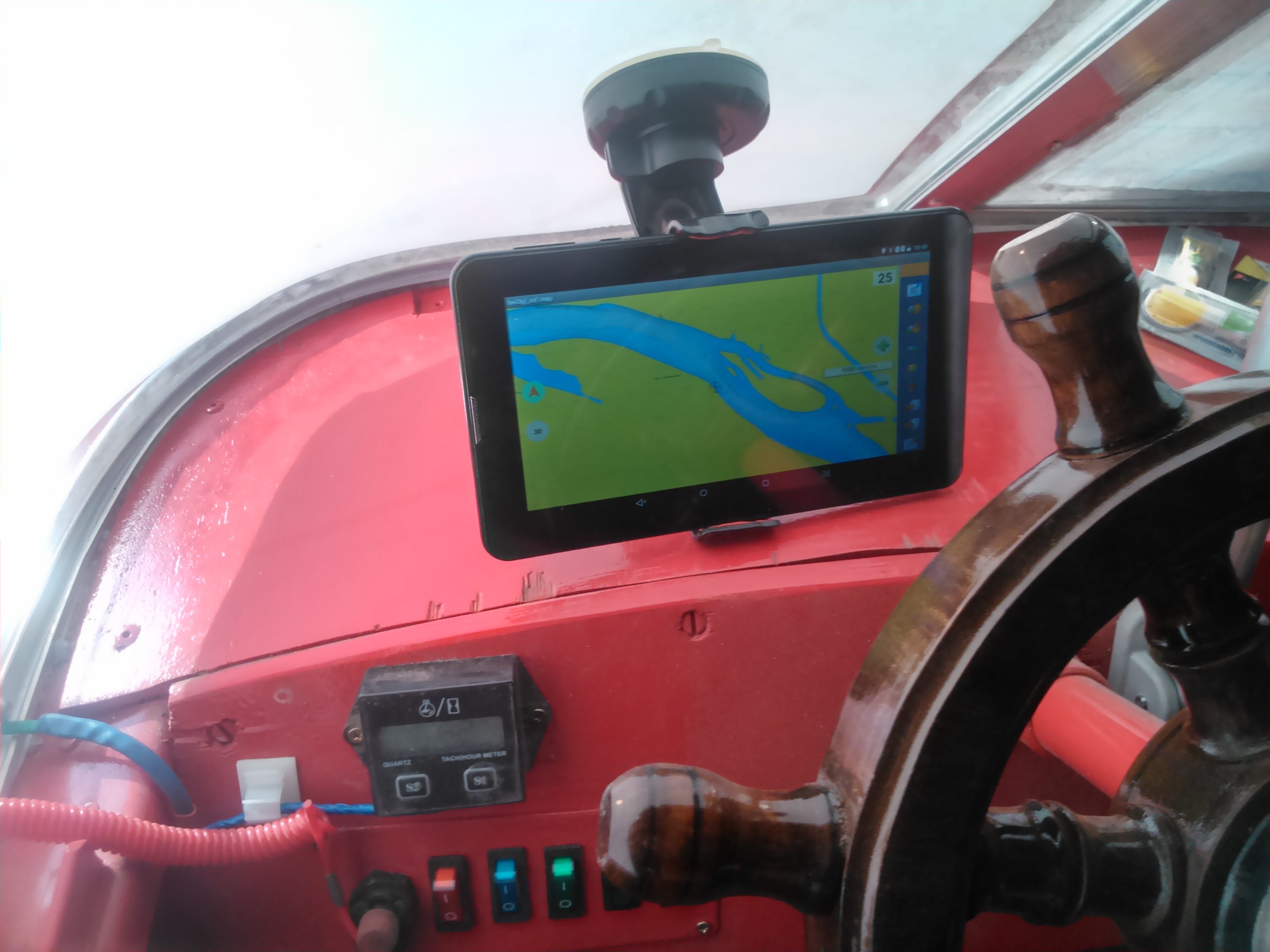

Установил ходовые огни, подключил помпу, тахометр, кнопку СТОП.

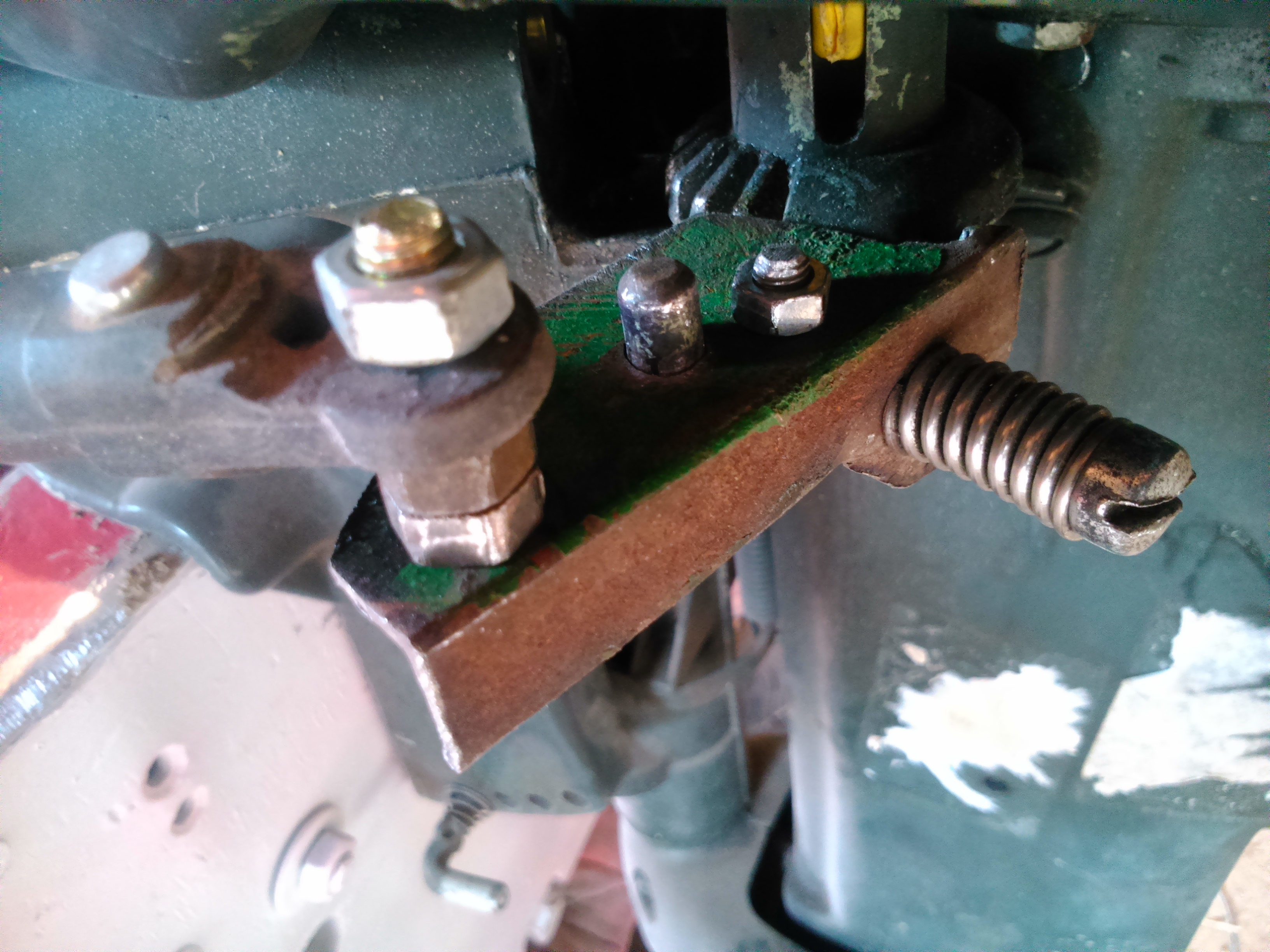

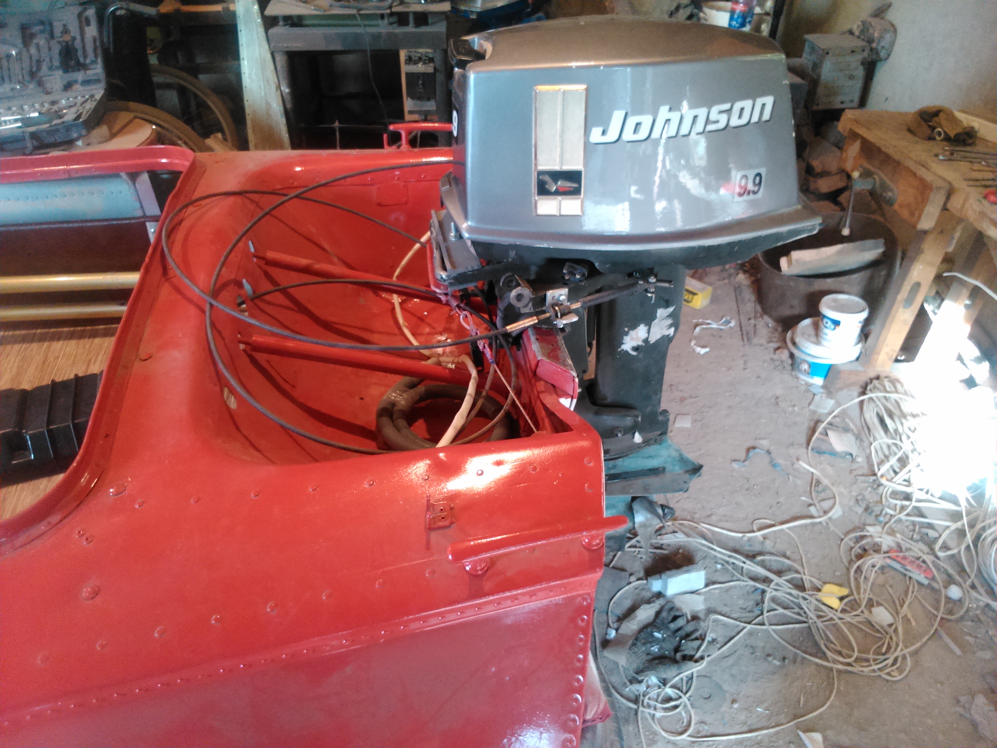

Дима ты был прав, на счет не правильной петли , перепустил трос, на много легче газ ходить стал. Только пришлось на поводок к которому крепится тяга газа делать накладку. Как оказалось там эта штуковина из силумина и у самого штырька край отломан, в общем в любой момент мог отломиться. И плюсом рычаг плеча немного увеличился, что тоже облегчило ход троса газа. В общем с дистанцией закончил полностью. Немного электрички ещё осталось и можно на воду. Сейчас спецом проехал мимо пруда рыбаки на льду на середине сидят, мать их.

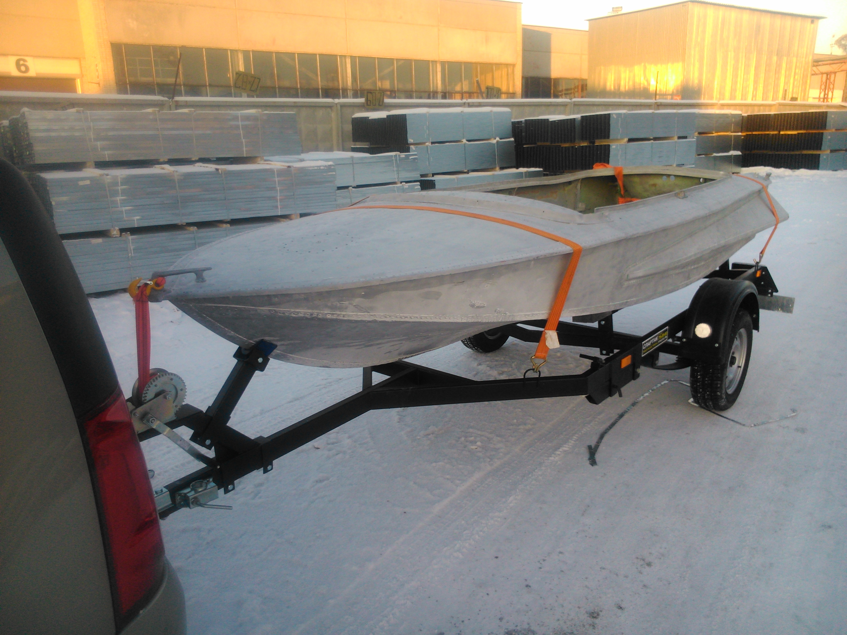

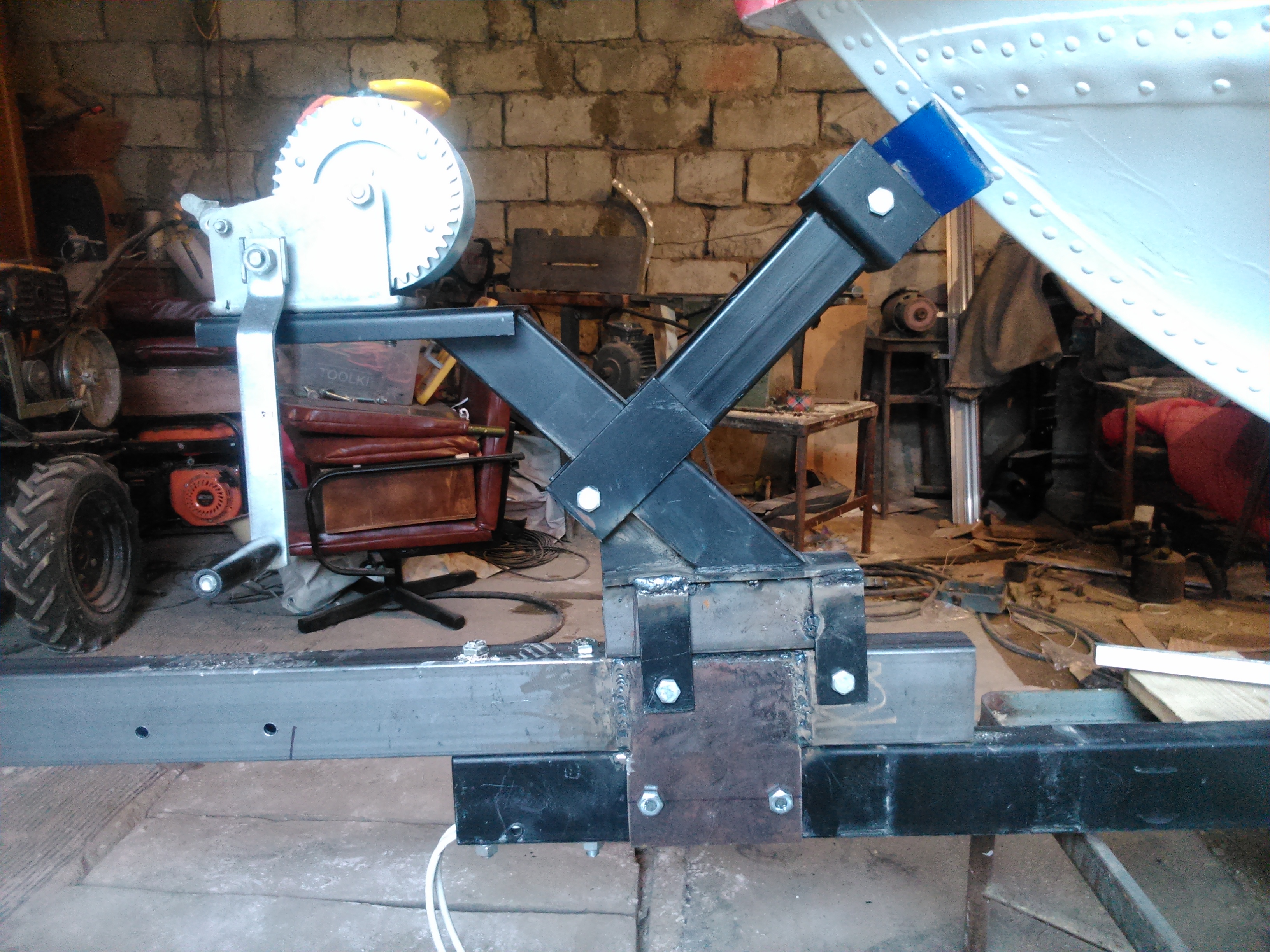

Решил удлинить дышло прицепа, на фото не очень но видно, что дышло коротковато, заднюю дверь не откроишь да и лебедка стоит очень низко. Задом побаиваюсь сдавать, сомнешь задние двери. Вчера затягивал лодку на прицеп, тянет её на излом. В общем прикупил сегодня профильную трубу нужного размера, товарища напряг с пластинами 4 мм толщиной для накладок. Трубу взял полтора метра, с запасом, немного лодку подвину вперед, так как мотор слегка перевешивает, когда установлю носовой упор, лишнюю трубу отрежу. Пока вот такие переделки, в России без них никак.

Поставь " птичку " под киль на дышло , ( под то место где киль переходит в форштевень ). Иначе лодка будет продольно раскачиваться , если будет стоять только ложементах .

Андрей, спасибо за подсказку, я думал какой упор туда поставить? Пока есть время выпишу. Выписал в 100 размерах.

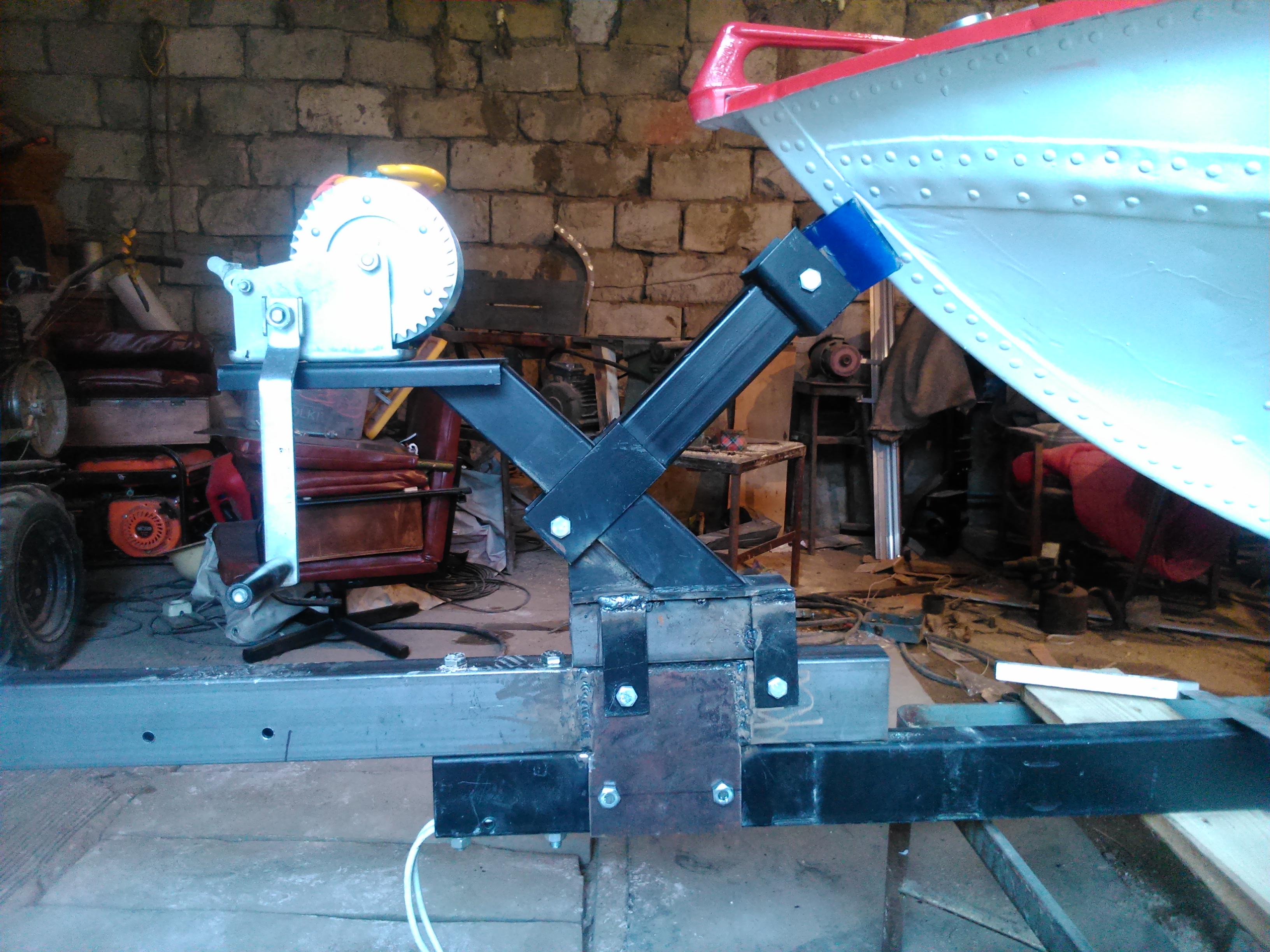

Сегодня сделал удлинение дышла, приподнял лебёдку. Завтра куплю краску, покрашу и соберу. Останется только провод удлинить. Андрей, на третьей фотке хорошо видно большое расстояние между ложементами и носовым упором. Пришлют, добавлю носовой упор.

Как раз хорошо встанет на лонжероне

приподнял лебёдку.
Александр , мало ты её поднял. "Прижим" к ложементам останется при подъёме .
Лебёдка должна быть на одном уровне с носовой уткой , или даже чуть выше утки , тогда "прижим" пропадёт .
Вот тут в кине видно как у меня лебёдка стоит и птичку под килем видно ( она самодельная из фанеры выпилена ).
Да, Андрей ты прав, немного бы ещё поднять. Это переделывать стойку нужно, а то, что добавлял убирать. Пока не нашёл толстостенную трубу, есть 1,5 мм- промокашка. Пока срезать не буду, трубу найду, переварю это не долго. Что ты сразу не сказал что птичку сам сделал, я бы не заморачивался с выпиской? А мне ведь и не влилось, чтобы самоделку сделать. Делов то на 10 минут - блин.

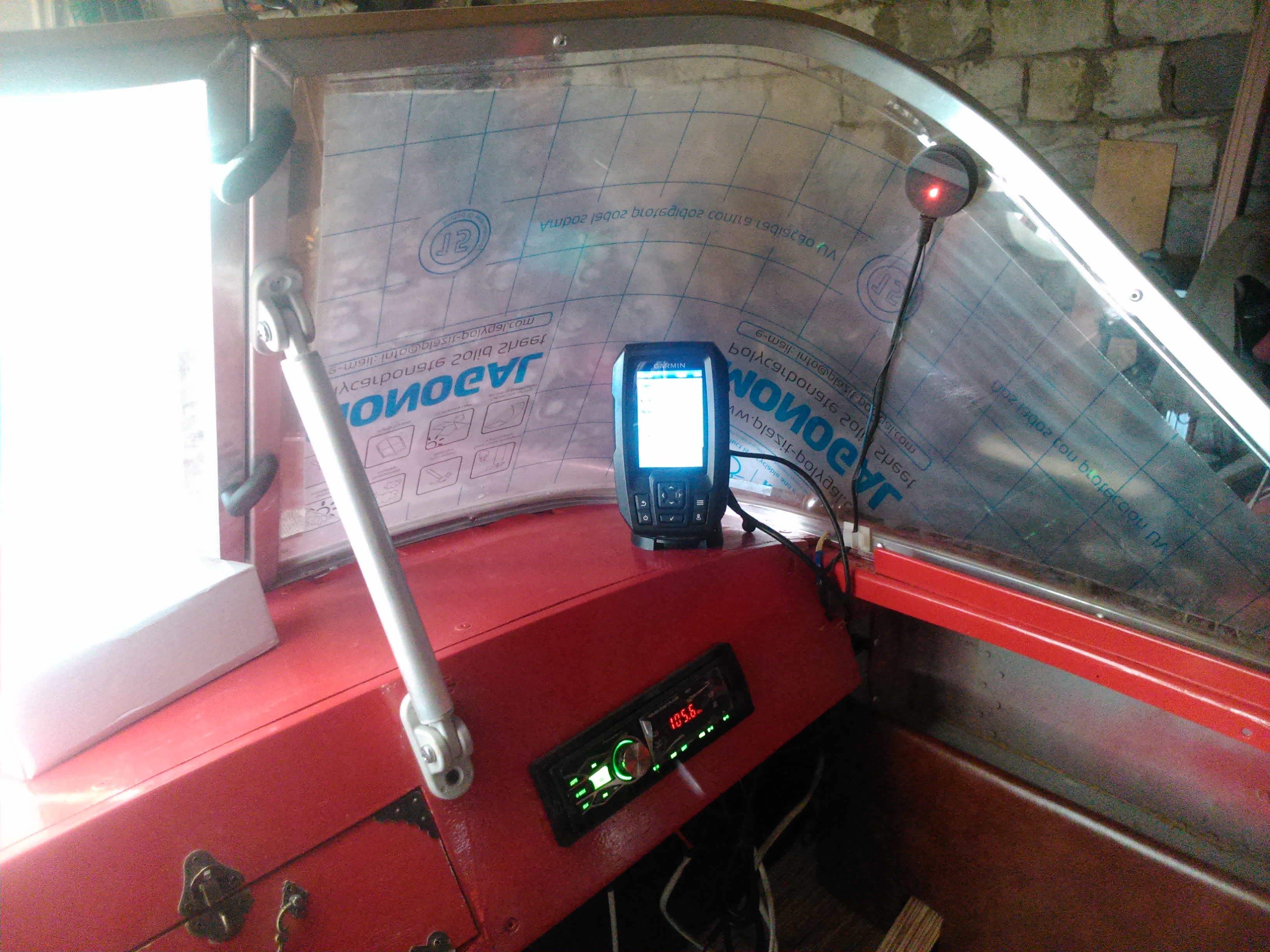

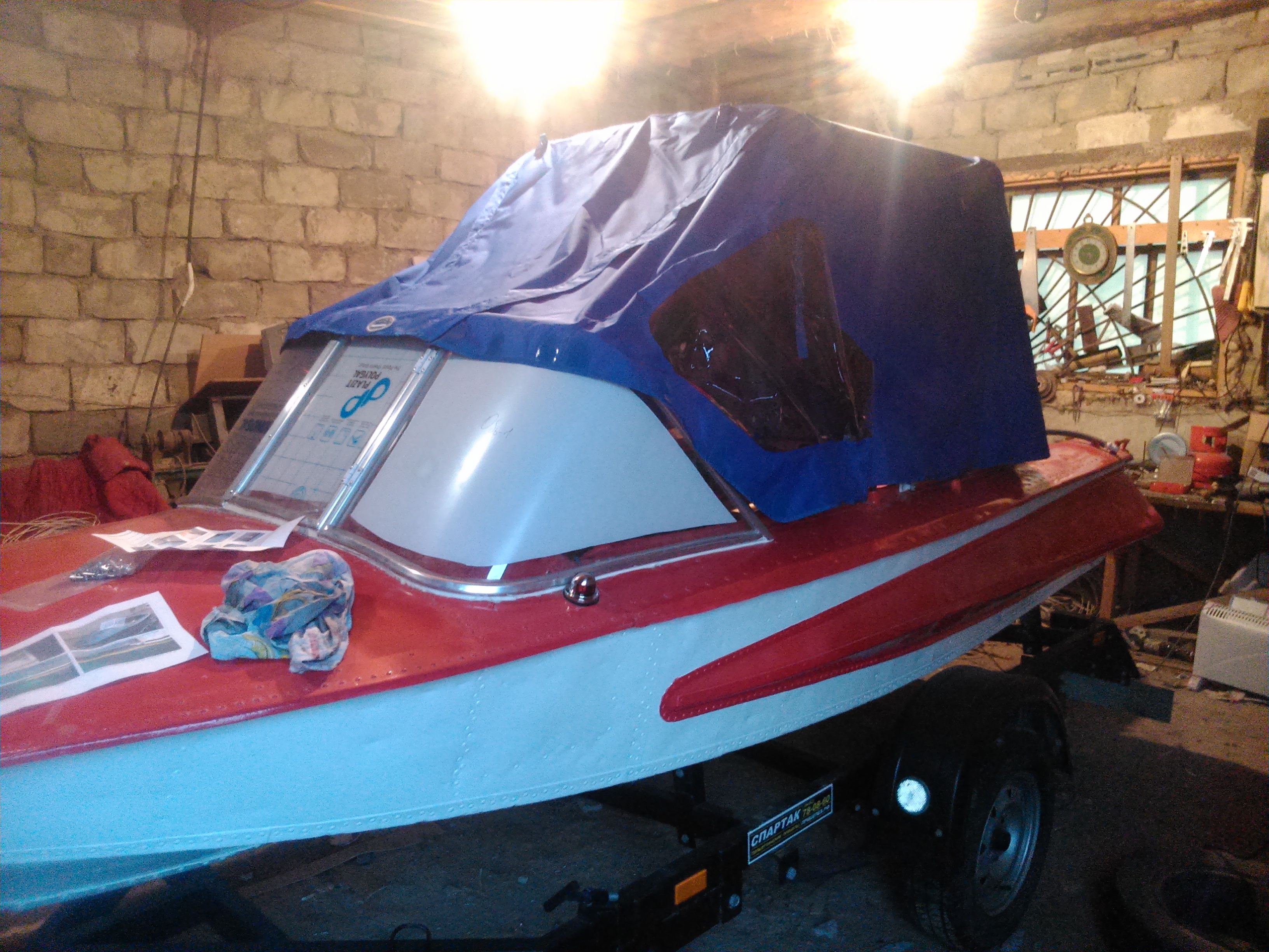

Сегодня начал устанавливать тент, сломал ручку у заклепочника, пришлось отложить до завтра. Прикинул тент. Подцепил эхолот и навигатор.
Дык .......
Ну вот говорю , может поможет не наступить на очередные грабли мною лично "наспупленные "......
Посмотри внимательно кино ( выше ) с 1мин.41сек по 1 мин 47 сек .
На каждом грунтовом слипе есть "волнобой" ( ступенька набитая волной ) . Есть эта ступенька и в этом кино . Посмотри как едет прицеп через эту ступеньку ..... практически в притирку дышло и потопчины проходят над этой ступенькой , а прицеп мой короче штатного почти на метр .Более длинный прицеп ещё плотнее будет прижиматься к "ступенькам ". Таких и "обратных" "ступенек" на грунтовых дорогах при подъезде к воде - пруд пруди .....
Дык вот ..... всё что будет прикреплено ниже дышла на прицепе , будет гарантированно снесено этой или " обратной " ступенькой ..... не сегодня , дык завтра снесёшь точно .
Мораль ..... мотор никогда не вози по грунтовкам в опущенном положении ......перо и винт - в хлам в таких случаях обычно ....
Ничего не крепи на прицепе ниже уровня дышла , . ..... ( например запаску , подкатное колёсико , буксу ( разъём ) подключения проводки , гос номер , подъёмные устройства типа таких ....
Пусть сами на своих ошибках учатся ...
