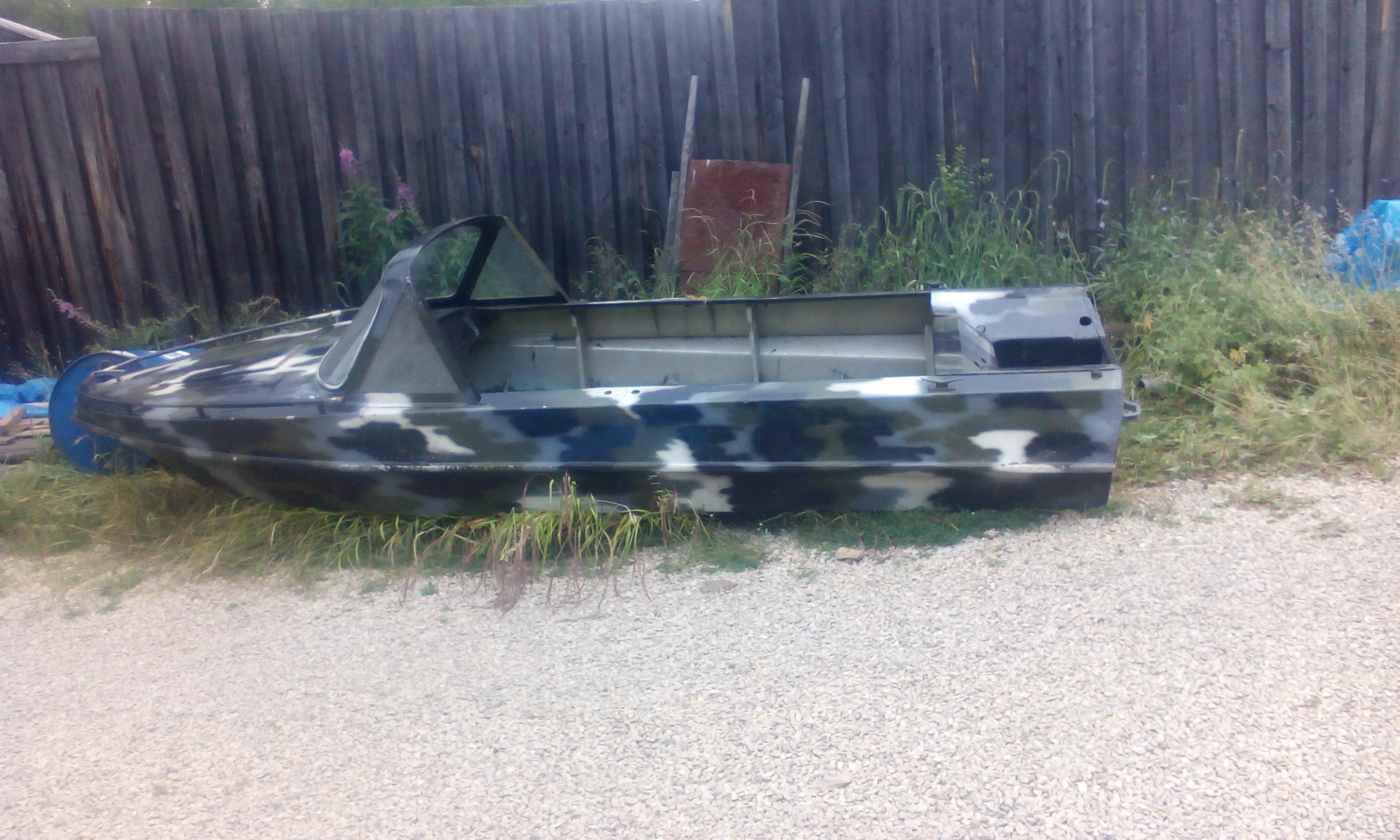

Бьёт в том то и дело хоть и в очках езжу
Высота/угол стекла и высота кресла решают, у Сани стекло практически вертикальное и само оно высокое на К-5, плюсом рамка сама как "мини козырёк"

Ну у к5 стекло по углу и высоте примерно как на прогах, сарепте.
Довольно удачная конструкция.
С новоделом не сравнить.

По теплу надо промерить высоты и углы стёкол разных лодок на базе.
912
Точно не скажу, но судя по размерам "боковинки" П-4 - основная высота ~39-40cм всего :(
А, не не точно это всё, нашел ещё одну фотку с размерами, по ней ~ чуть больше 45см. Вобщем завод не пишет, а точных данных пока не нашел.

Всем здрасти. А какой угол наклона стекла самый оптимальный ?
Дим стоит от машины москвич 412 с заводским (автомобильным) наклоном

Дим вот такой наклон

Ну вообще примерно как на к5 наклон.
Может его поднять?
