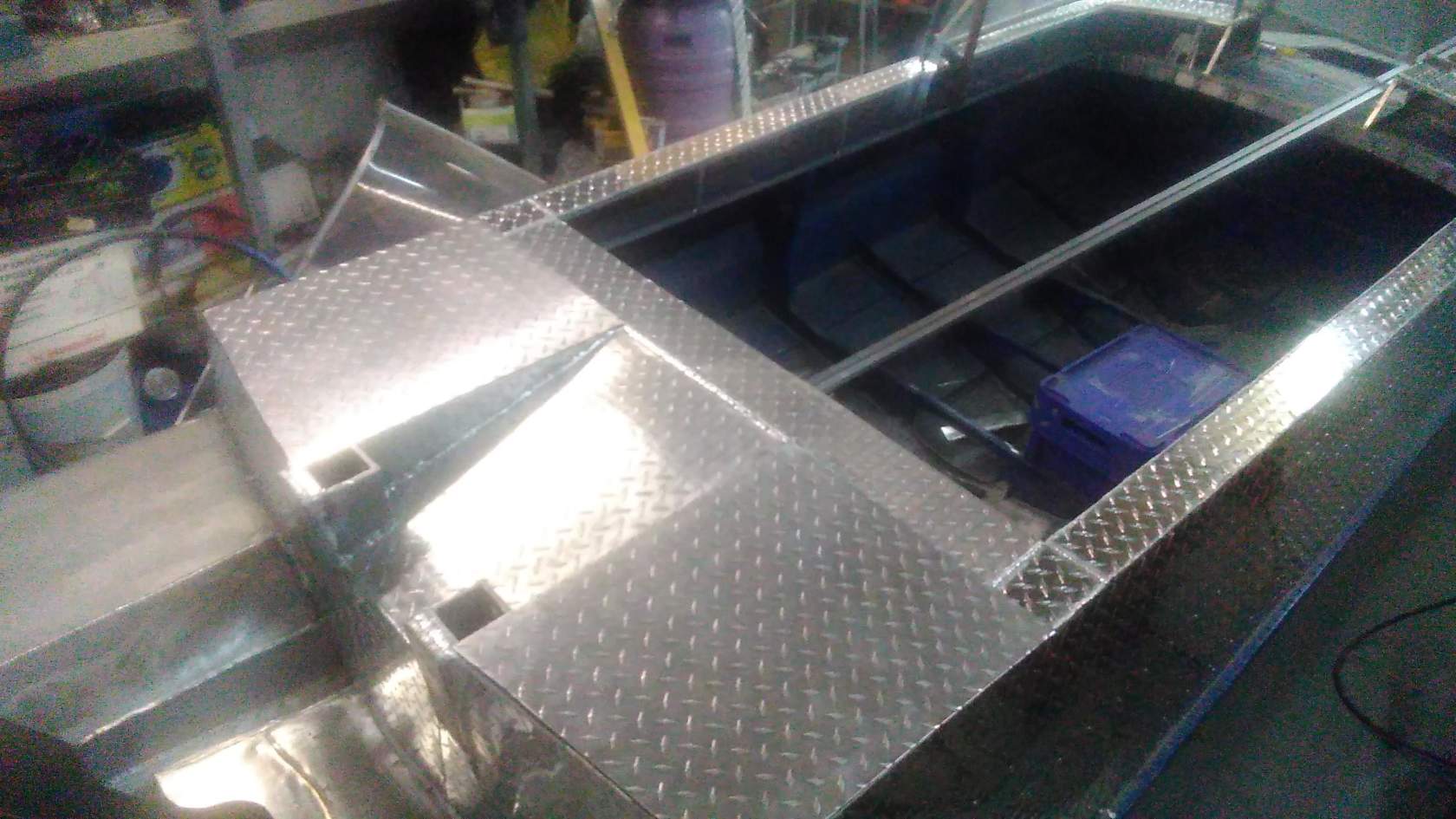

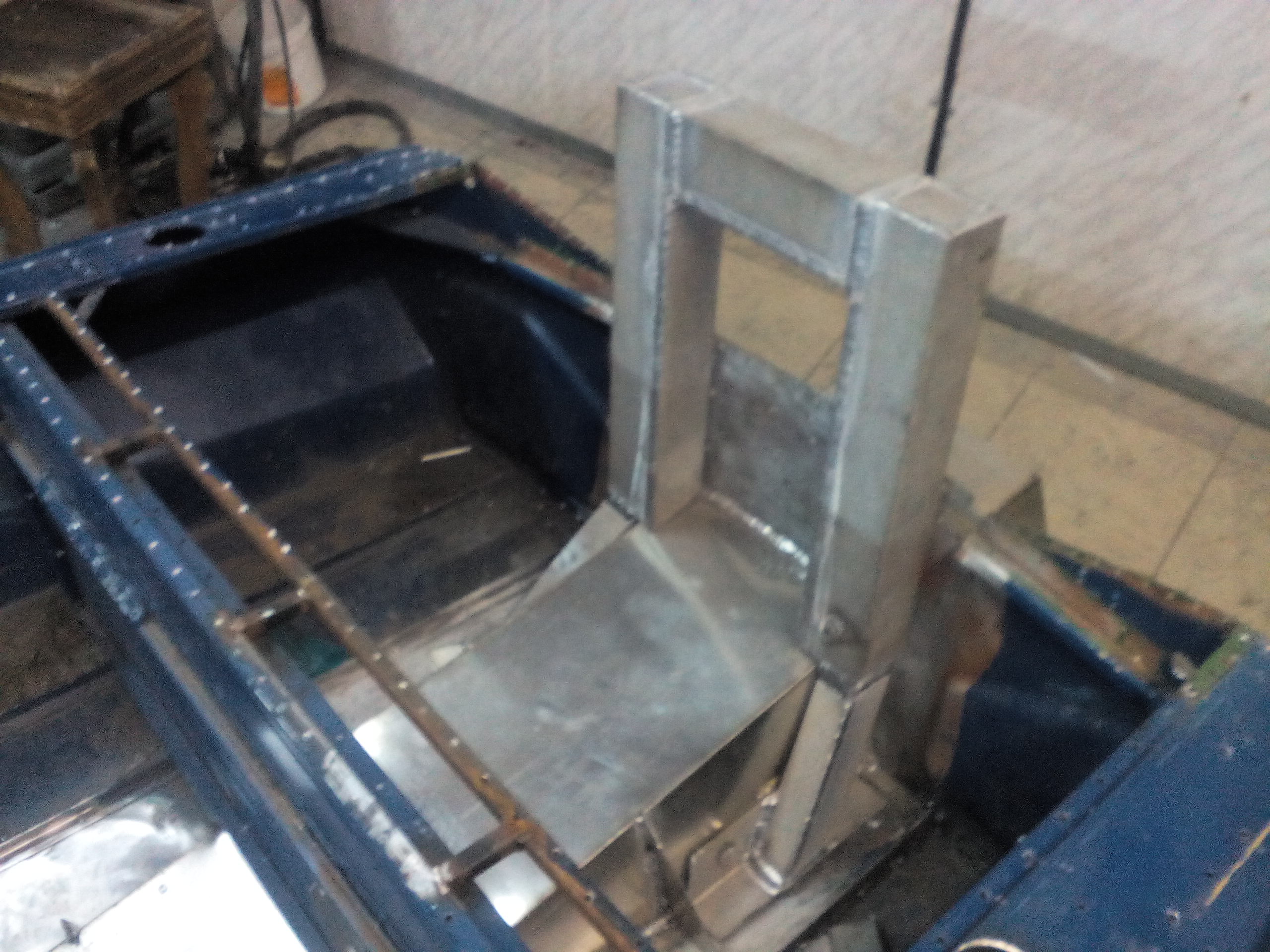

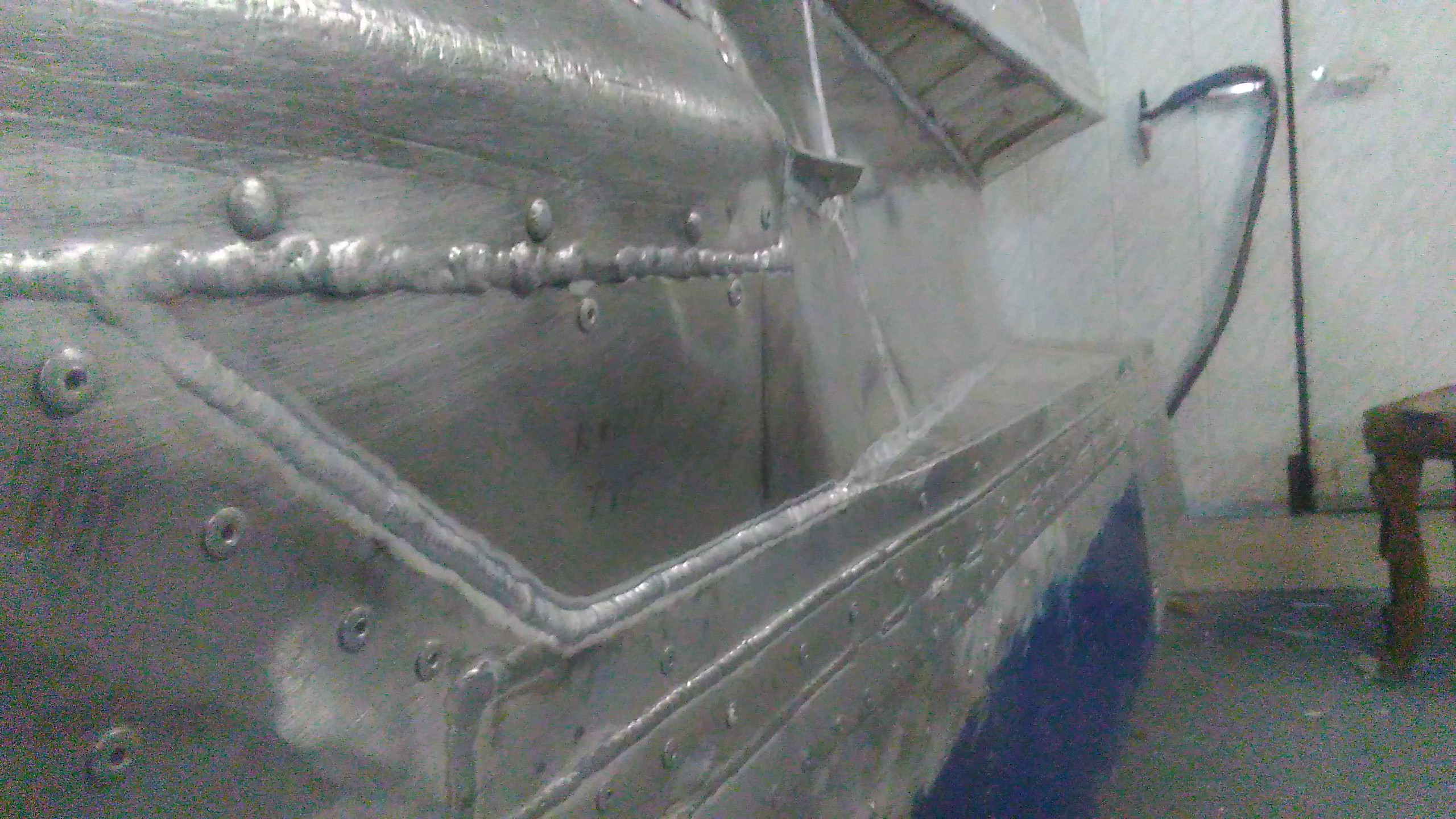

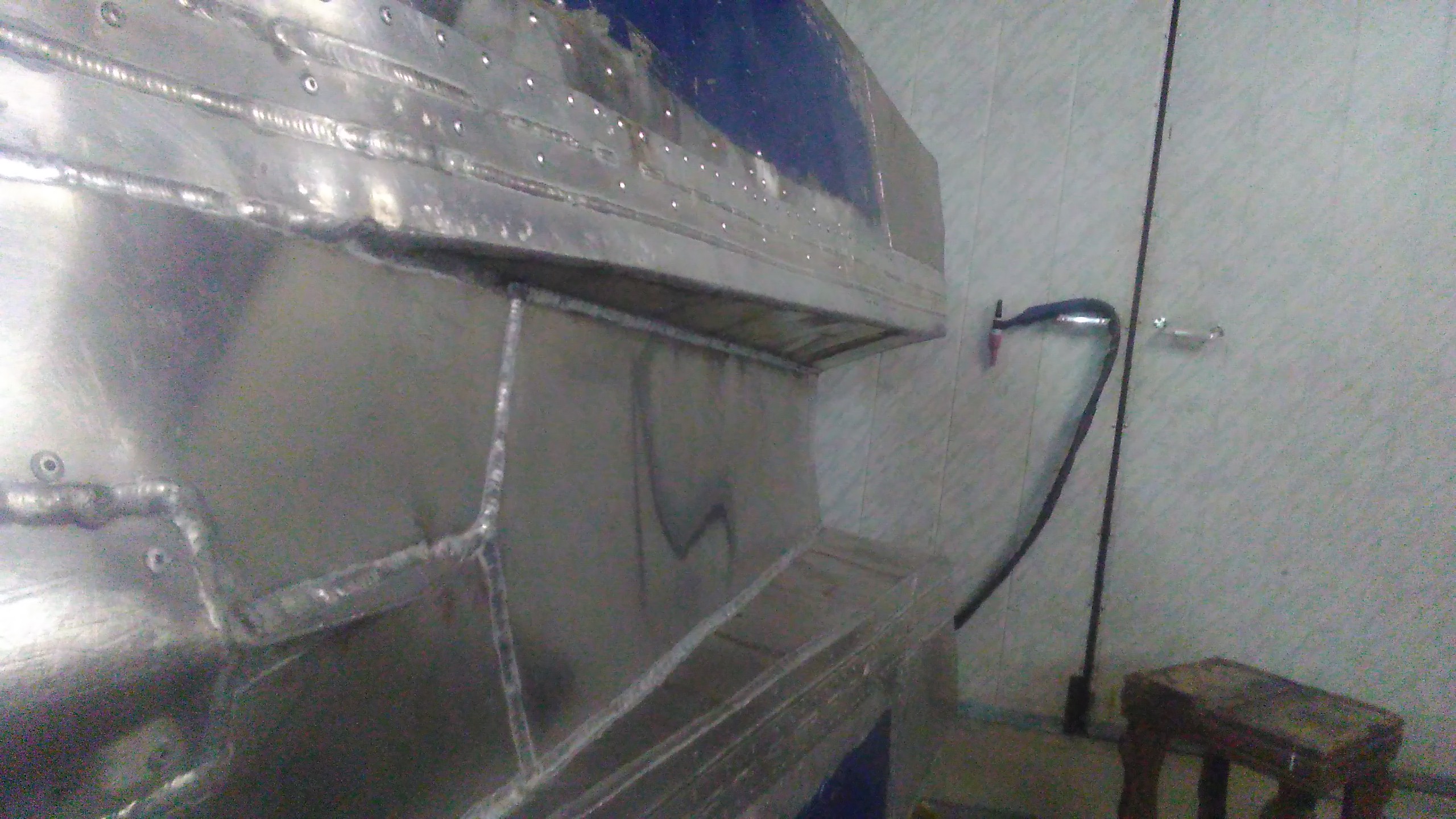

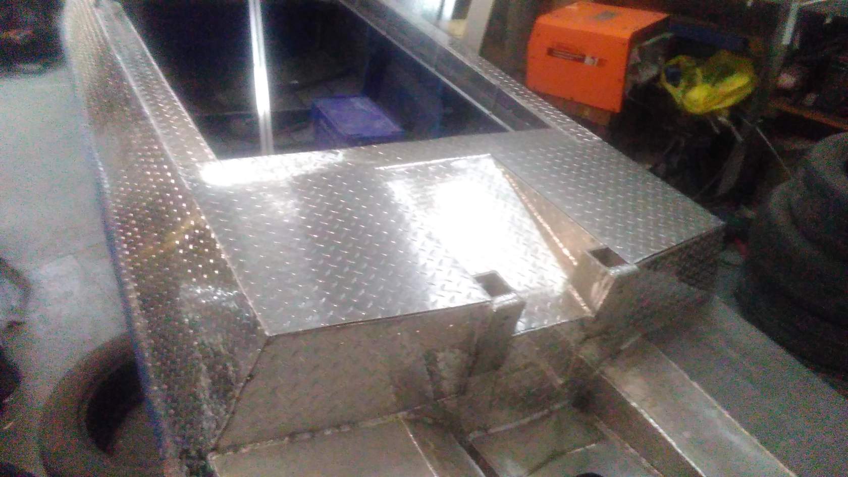

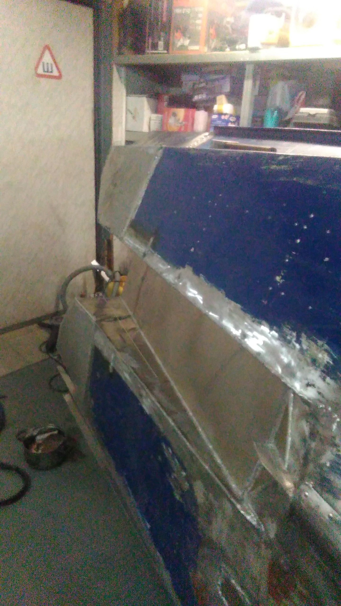

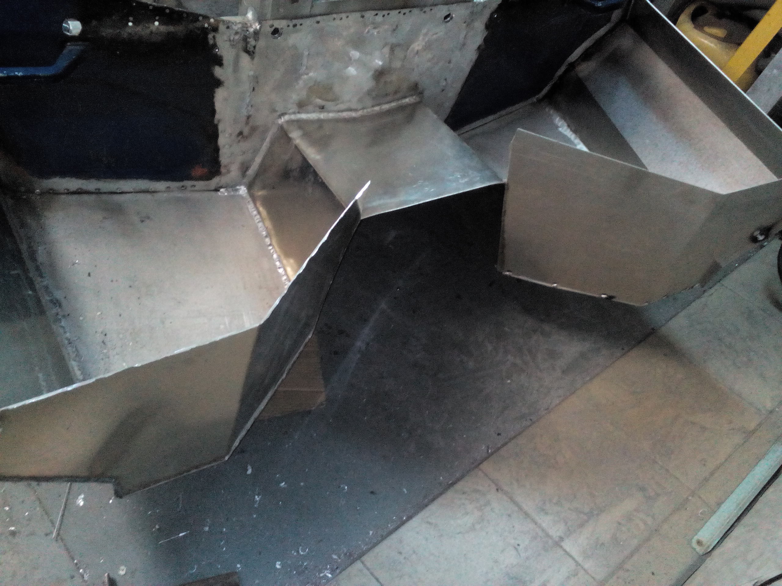

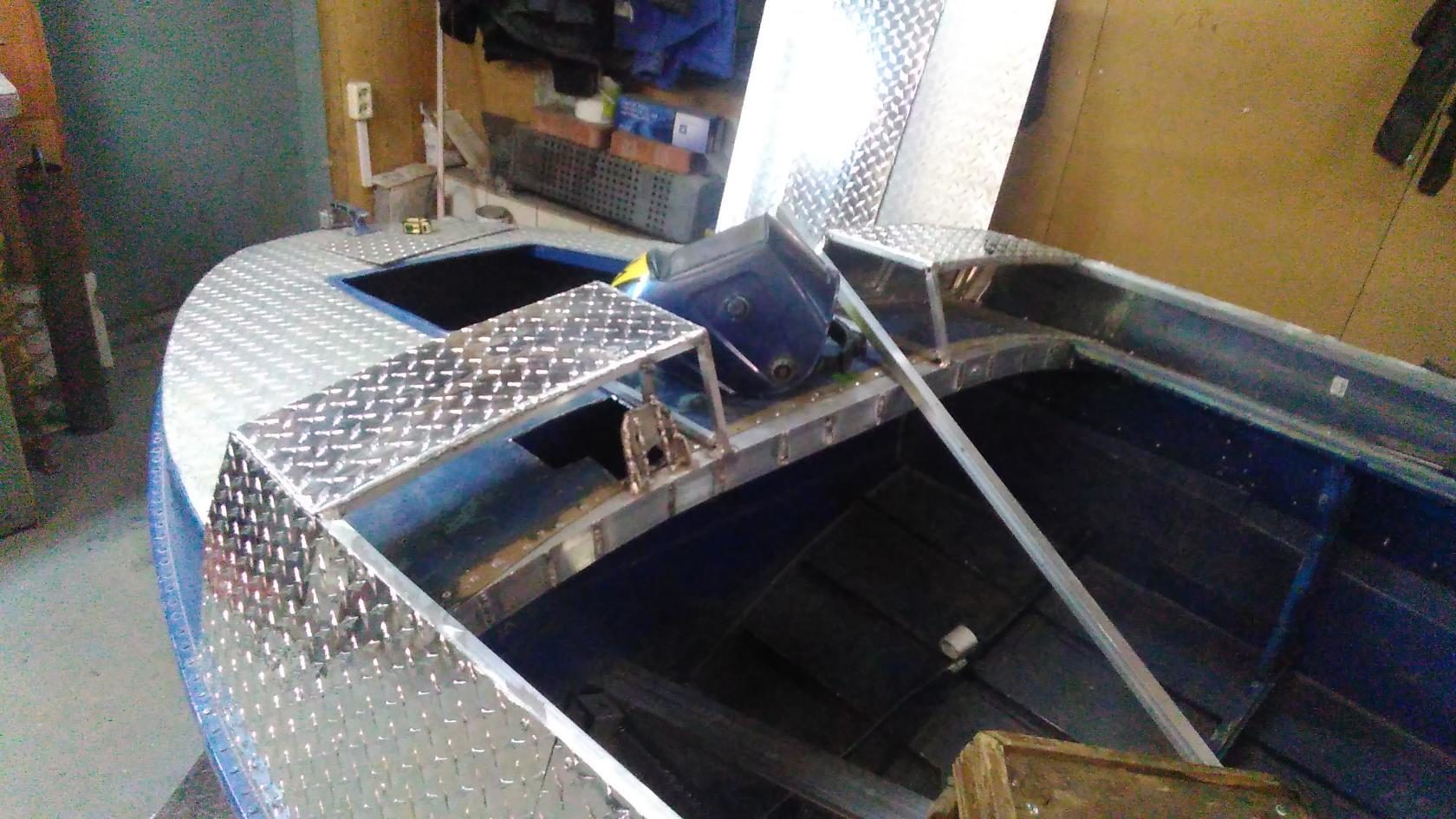

Привет всем форумчанам! Решил открыть темку, а то не прилично в чужей флудить. Дорос до жесткого корпуса . Долго искал именно обь 1 Зич. Вариантов было много, попадались и приличные экземпляры, продавцы пишут, что с документами, а на самом деле, то лодка на брате, то на дяде, что живет в другом городе и т.д. Практически с чистыми документами не попадалось. Больше года просматривал всякие варианты и вот подвернулась желанная лодочка. Взял на фирме, у них же и прицеп. Лодка 75 т.р, отдал за 60 Прицеп новый 33800 без торга. Скажите дорого за голую лодку? Те что предлагали без документов от 50 до 65 цена была да и видок был не очень. Что бы купить все сразу пришлось взять кредит. Лодка в отличном состоянии. Пока ничего усиливать не буду нет смысла, так как ходить будет под джонсоном 18 по докам 9.9. НО поставлю стекло с калиткой, тент, выпилю бардачек, сделаю наклонную торпеду, пайолы из фанеры 6мм. Установлю помпу. Заполню борта пеноплексом, Так же заполню нишу под рецессом. Сидения, задний диванчик. Ну и естественно дистанцию, буду ставить советскую по разным причинам 1. Маневренность, 2. Простота 3.Больше денег нет и жена сказала НЕ ПРОСИ. Так же имеется для установки тахометр, эхолот страйкер 4 , навигатор – планшет. Вот обозначил фронт работы. Лодка загрунтована приготовлена под покраску.
Здравствуй Я тоже делаю ремонт и тюнинг лодки если это тебе поможет я скину фото если что спрашивай ( лодка ОБЬ М )

:)Ого!!!! Молодец Михей!Серьёзных подход .Мастеровых в полку прибыло!А полтоса Обяшке,не многовато!? Как у вас с регистрацией после такой модернизации проблем не будет?:?

Круто, но как бы и 50 не было бы маловато веса то сколько привалило?

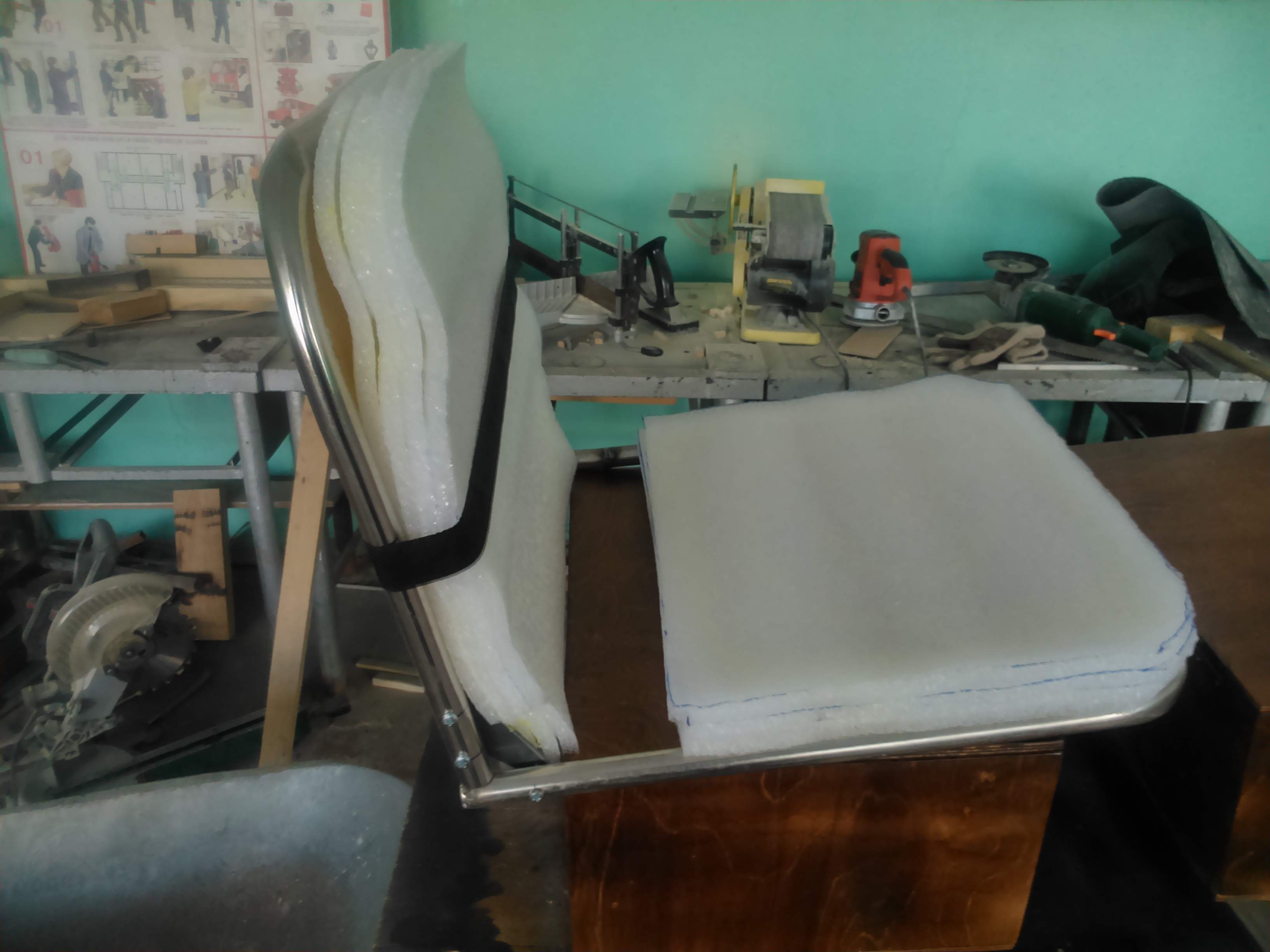

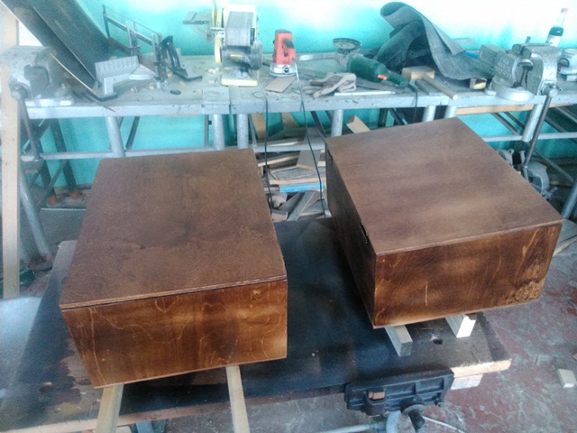

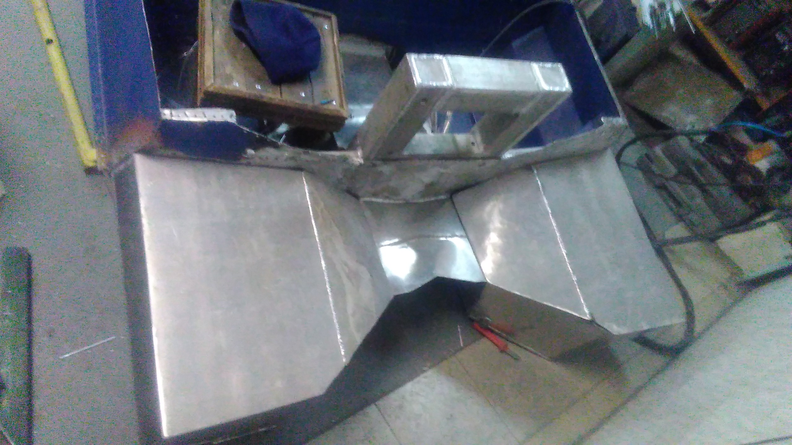

Еще немного по работал, отлакировал рундуки и сделал набор изолона на сиденье и спинку как посоветовал Иван. 4 слоя оказалось предостаточно. Пробовал и5 и6 слоев, только высота сидения увеличивается, а на мягкость это не влияет. По этому я и решил остановиться на 4 слоях по 10 мм. на фото сиденье лежит спинкой вниз. Спинки будут складываться. И если одно пассажирское сиденье будет не нужно оно в сложенном состоянии поместится под торпедой, даже войдут туда оба. В сложенном состоянии высота вместе с рундуком составляет 350 мм.
Artist74
633
273
Россия
Ривьера 3200 СК , Обь 1 Зич
Теперь нужно купить дермантин или кожзам. Думаю сшить чехлы типа автомобильных на завязках или пришить липучки. Второе сиденье фабричное но придется на него тоже шить чехлы, что бы выглядели одинаково.

Общий вес навешенного вместе с присадками составил 82 +- 5 кг на обрезки и клепки. Без обвеса ездили 4-5 чел со всеми шмотками топливо от 46 до 58 км/ч но и от винтов многое зависит ,бак в носу треугольный 62 литра . Ну а так чего рядится лед сойдет прокатимся видно будет.
