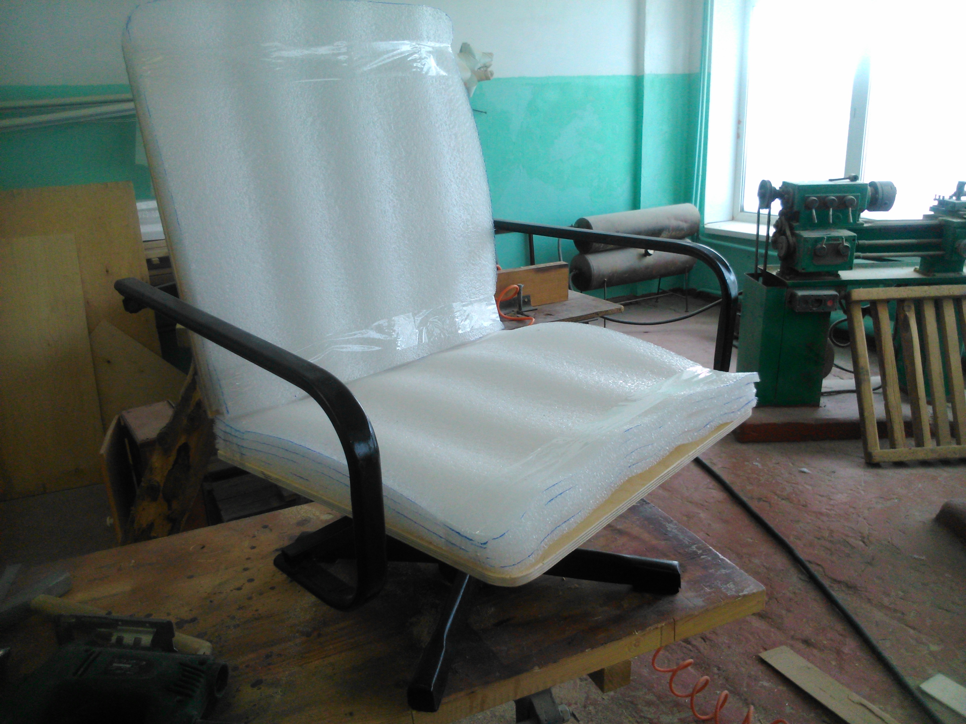

Еще немного по работал, отлакировал рундуки и сделал набор изолона на сиденье и спинку как посоветовал Иван. 4 слоя оказалось предостаточно. Пробовал и5 и6 слоев, только высота сидения увеличивается, а на мягкость это не влияет. По этому я и решил остановиться на 4 слоях по 10 мм. на фото сиденье лежит спинкой вниз. Спинки будут складываться. И если одно пассажирское сиденье будет не нужно оно в сложенном состоянии поместится под торпедой, даже войдут туда оба. В сложенном состоянии высота вместе с рундуком составляет 350 мм.
Вань, ты как в воду глядел высоковато получилось. Пока примерялся вроде все нормально было, а набрал сендвичи на сиденье и спинку стало высоковато. Сегодня взял и срезал лобзиком по кругу 50 мм. Стало в аккурат. сидеть тоже удобно. т.е. сам рундук стал 150мм
У меня на сколько я помню вместе с сидухой 200 или 250мм высота. Помериться точно не могу лодка запакована. Но под панель со сложенной спинкой спокойно входят т.к убирал их в дождь туда
У тебя борта выше, по этому и входят

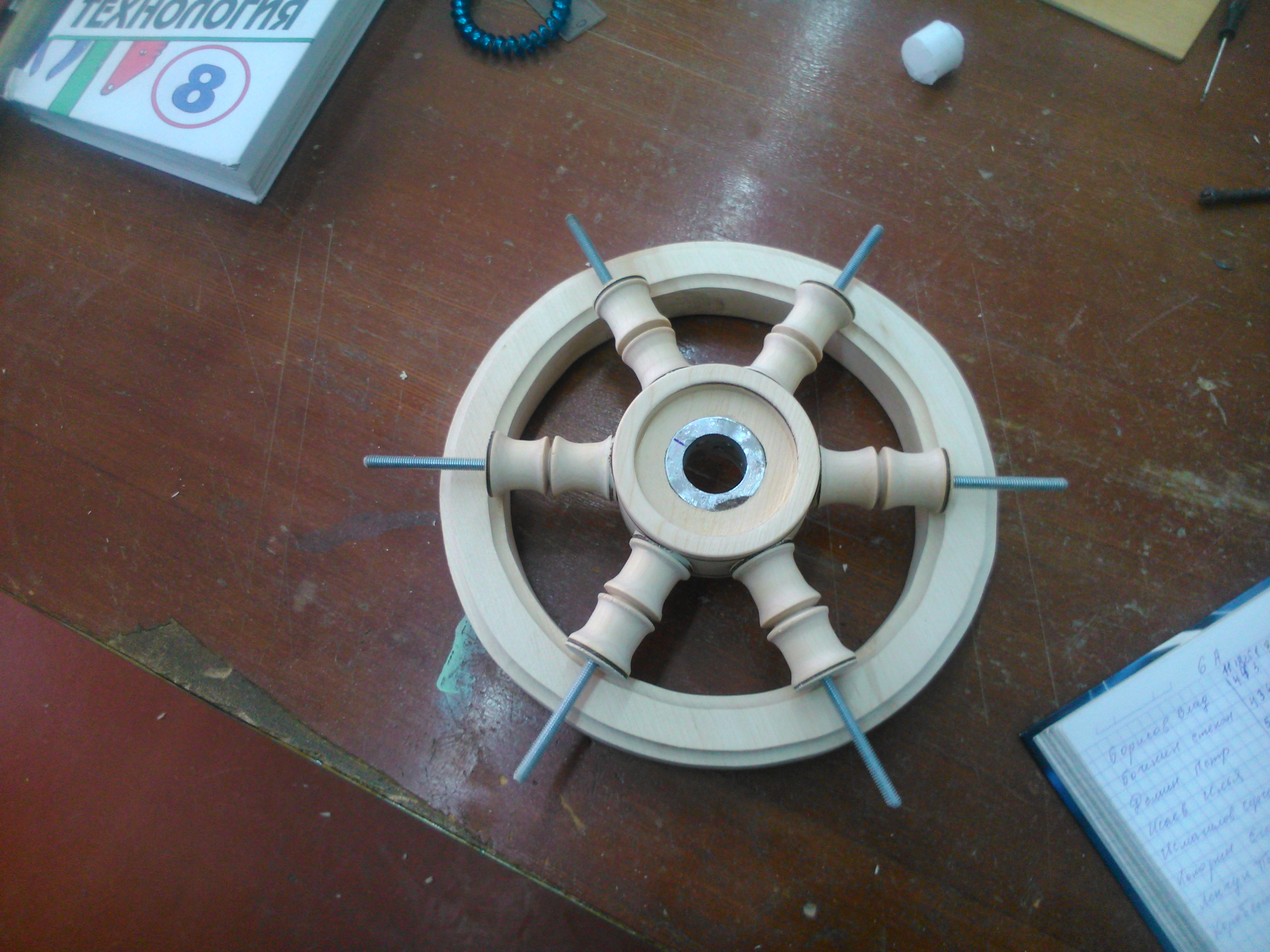

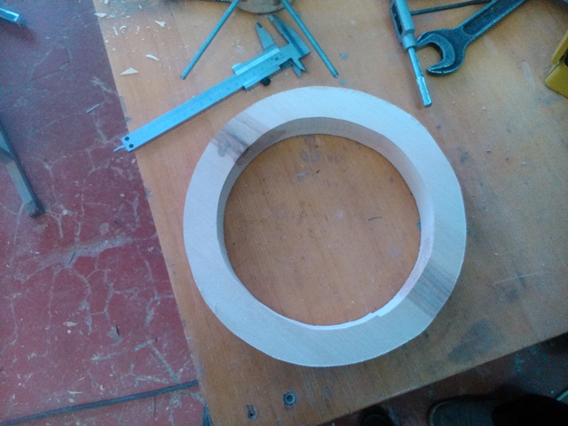

А теперь сильно не пинайте, Саша /Тугарин/ меня немного по критиковал по этому поводу, но я все таки рискнул изобразить вот эту вещь. Даже если будет не удобно, повешу в гараже как сувенир.
Наружный размер как у штатного руля

27 286
2 241
Красиво получилось!
Пинать не собирался))))
Чужое мнение уважаю в вопросах интерьера и дизайна.
Но остаюсь при своём так сказать)
Для гаража вообще класс!
Позже закажу у тебя такой же!

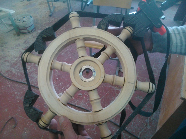

Красиво получилось!
Это пока еще не конечный вариант, только склеили на бакситку, впереди отделка и лакирование.

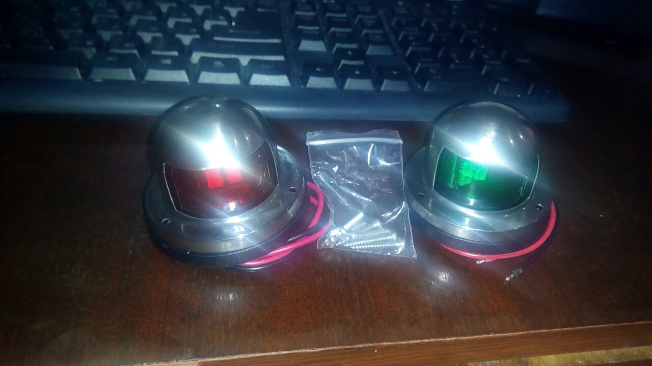

Сейчас сын уведомил, что пришли ходовые огни. Постепенно начинаю комплектовать уже капитально. Во как раз фото прислали, фонари получили

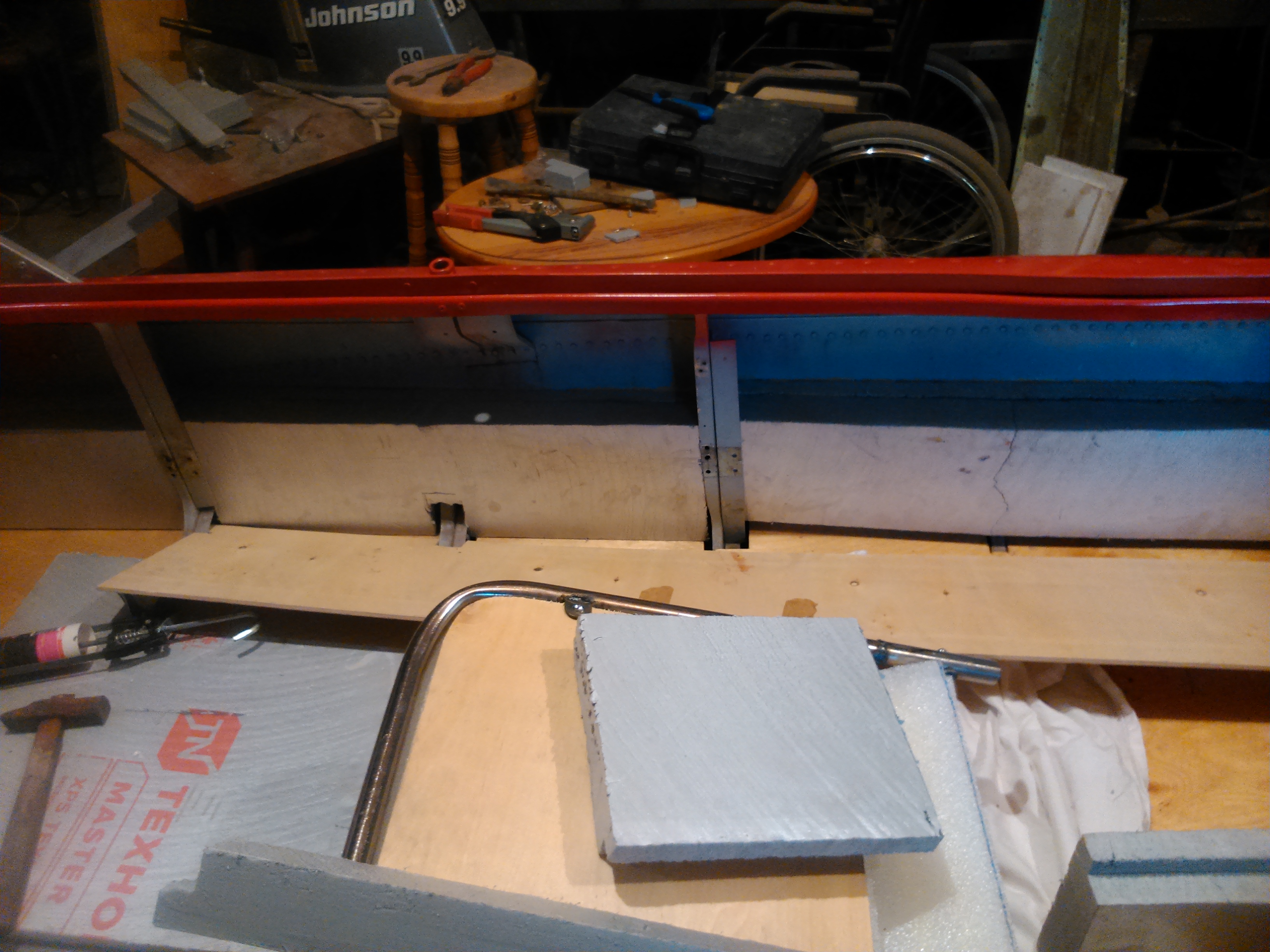

Начал закладку пеноплекса с учетом полочек вдоль бортов
27 286
2 241
Работа идёт и это отлично!
