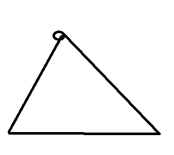

Тогда слушай совет.
На верхнюю рамку стекла прикрути профиль с отгибом в верх.
Он будет перенаправлять поток воздуха выше.
Рисунок профиля нарисовать?
...На верхнюю рамку стекла прикрути профиль с отгибом в верх...
Приклёпанная аллюм трубочка решит проблему:yes:...
Коряво накидал, но вроде понятно...
И эстетически гут и взяться приятно;)

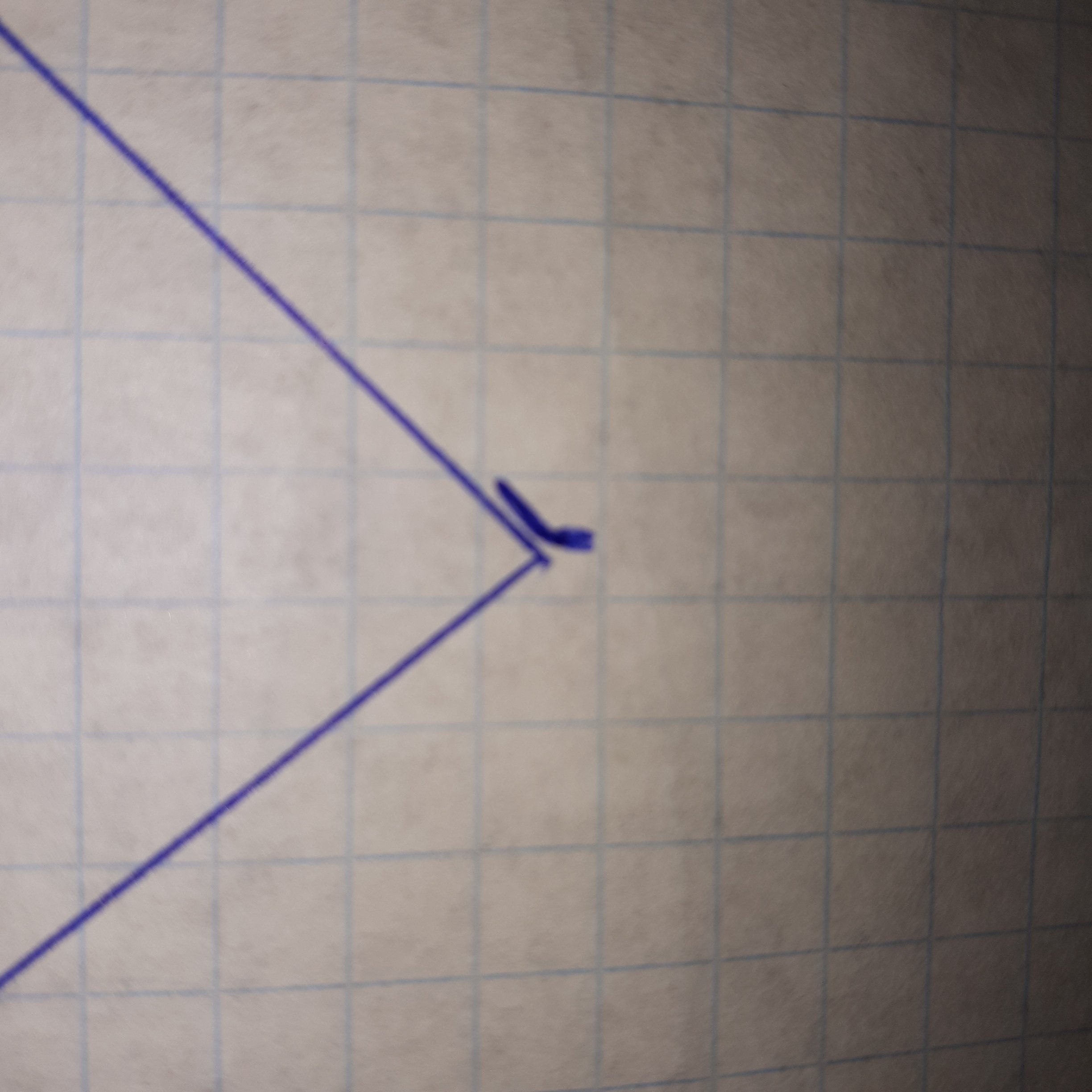

Трубочка хрень
Примерно вот так будет отлично работать.
27 249
2 220
Блин, фотку надо против часовой крутнуть.

Т.е приклепать загнутую полоску или разогнуть уголок 10х10, сделать тупой угол примерно как у тебя на фото и приклепать.
Своеобразный спойлер.
27 249
2 220
Т.е приклепать загнутую полоску или разогнуть уголок 10х10, сделать тупой угол и приклепать.
Можно и так, сложного нет. Я бы купил.
У нас много где такой профиль продают, у вас не знаю.
27 249
2 220
Только приклепать ниже, я не верно нарисовал. Должно не выступать в верх за пределы рамки стекла.
