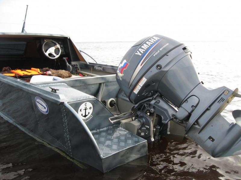

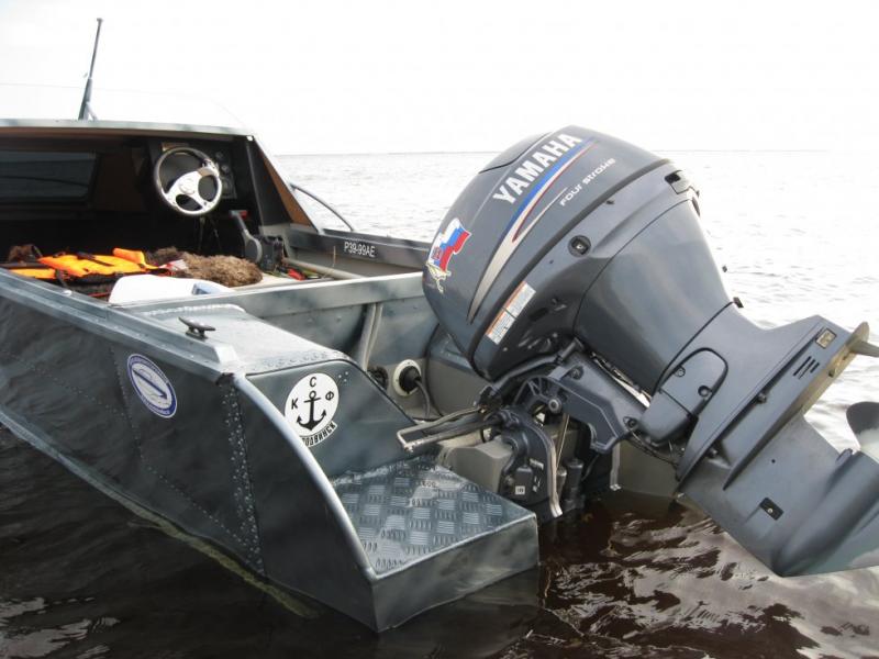

Саша, а почему бы и нет?
Тугарин сказал(а):
Блин, задумался.
А может себе такие сваять?
Труба нерж есть....
Тогда только такие красявые:
27 096
2 147
Не Дим. Заинтересовала именно под привальник крепление.
Хотя возможен и такой вармант. Надоть прикинуть будет как потеплеет.
С тобой может на базе и по мозгуем.
Я про внешний вид... досочки там и форма :D ...
На базе обмозгуем - не вопрос.
27 096
2 147
Мне вместо досочек кажется лучше квинтет, у меня же не яхта с тиковой палубой))
За то не обожжёшь ничего, опе и ногам приятно и красяво :)

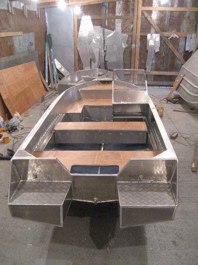

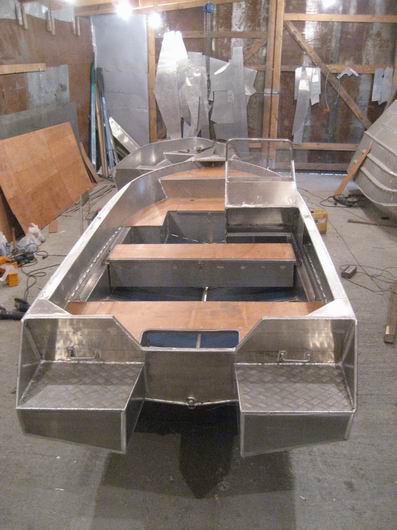

...спасибо за советы, а вот как сделать угол, дальний от транца (продолжение борта), под прямым углом? или все же поовальней? по радиусу.
27 096
2 147
Закруглённо будет безопаснее и наверно эстетичнее.
27 096
2 147
"Плавный" угол менее травмоопасен :yes:
О.. опоздал :hahaha:
27 096
2 147
27 096
2 147
3 157
1 311
Возьми металлопластиковую трубу(она гнётся как хочешь), и прикинь разные варианты.

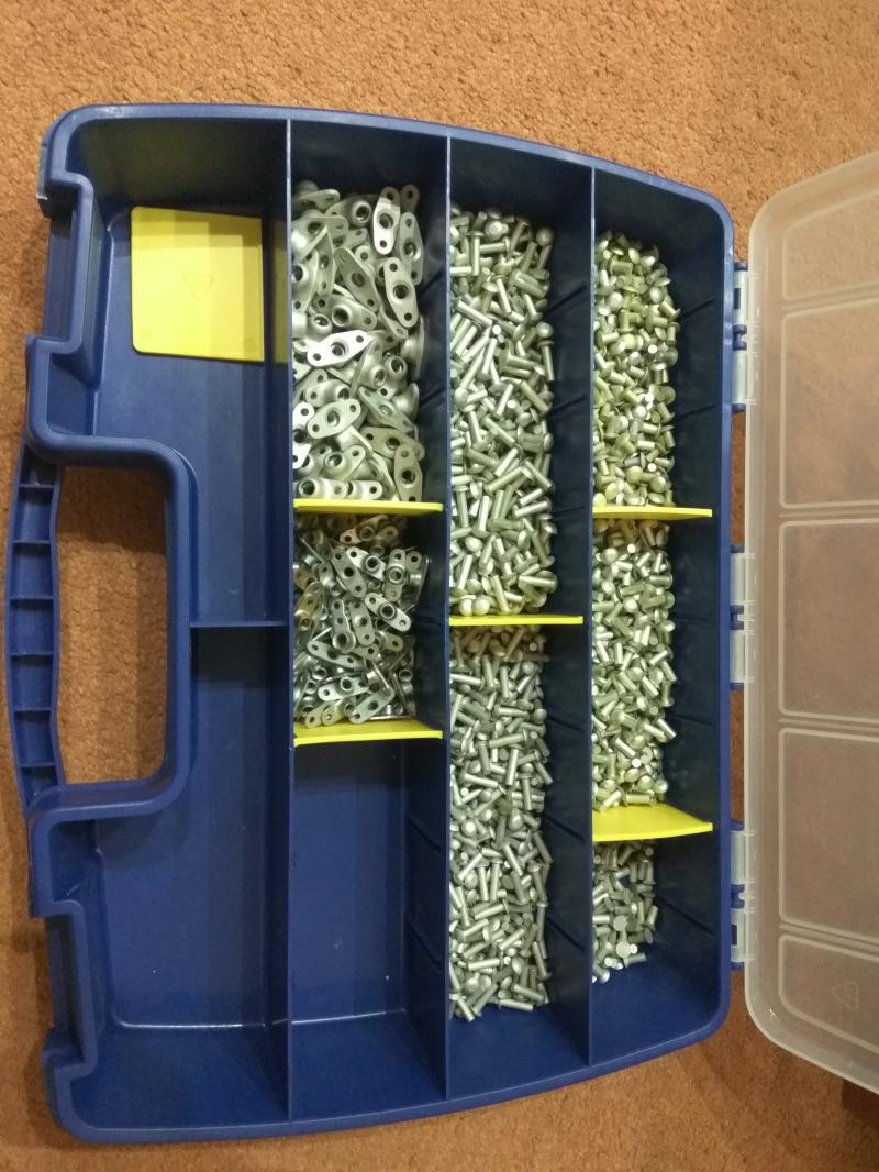

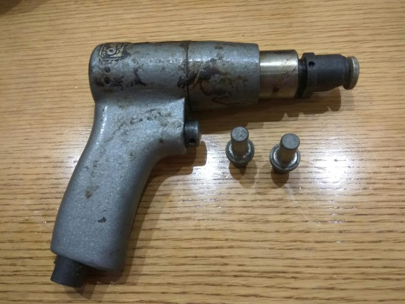

...я понял, по радиусу труднее изготовить. Подумаем как естетичнее будет.
Кстати, вот имею такой наборчик. Молоток со дня на день должен придти.
3 157
1 311
Молодца, запасся.

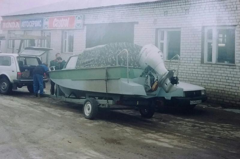

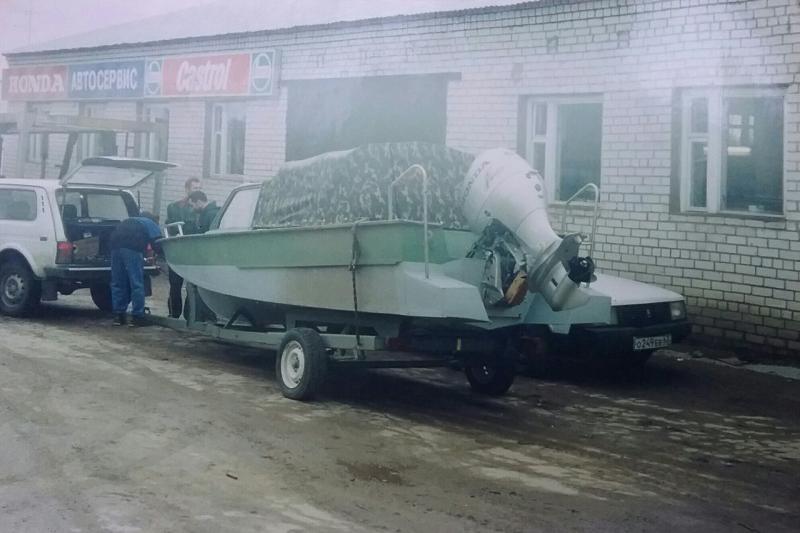

Нашел фото в своем компе. Себе оставлял для обдумывания :)
Правда, не "Казанка", но это не важно.
Oleg_samara
18.01.2017
2 892
2 474
Тоже боловались такими , не на 5 Казанке, на глиссер почти без горба выходит .

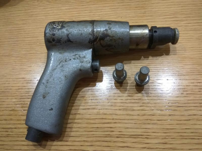

...вот и пришел молоток. В смазке заводской, новенький. Теперь надо приготовить его к работе, и можно начинать.
3 157
1 311
Ну давай уже скорее, устал ждать когда начнётся. :D
