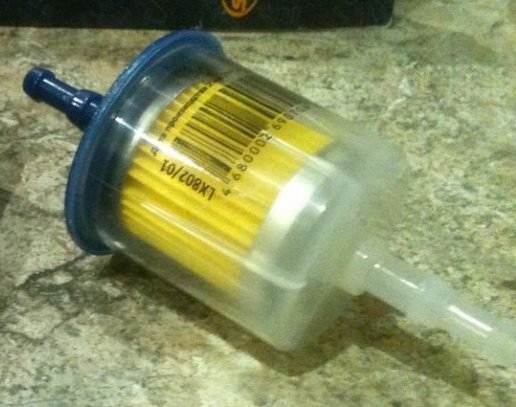

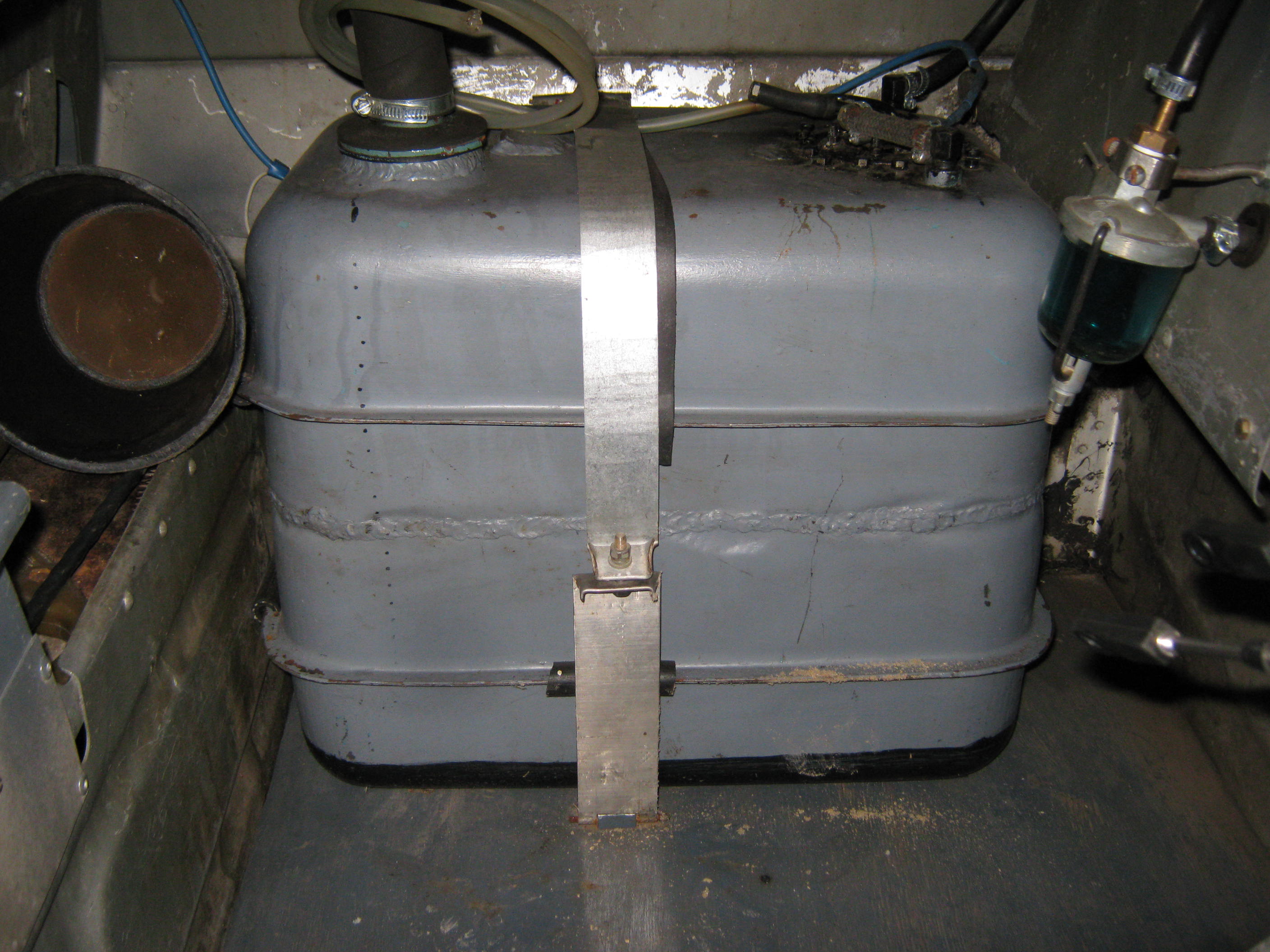

6. Обязательно, тем более с таким качеством бензина. У меня вот такой отстойник от какой то древней техники, но можно и такой.

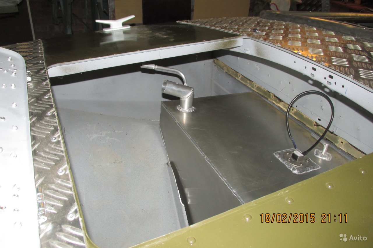

Денис, вот как вариант.
