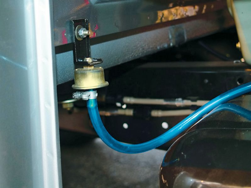

Главное не дорого, а из чего будет шалобушка болтаться в рецессе - из нержи или люминя - как-то без разнцы
3 157
1 311

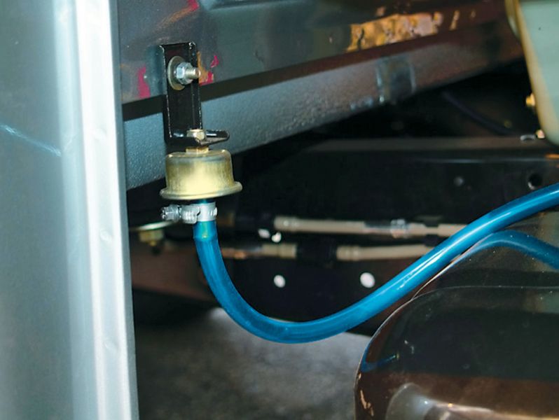

Газелевский клапан двухходовой....
Принцип работы следующий....
В нормальном состоянии полость бака не сообщается с атмосферой....
Если бак нагрело солнце,давление в нём повышается и при неком пороге срабатывает один клапан,выпуская излишки и вновь перекрывая доступ.....
При израсходовании бензина в баке образуется вакуум и опять же при некотором значении открывается другой клапан,впуская воздух....
Думаю, что такую приблуду можно купить в любом авто-магазе, и стоит наверное копейки.

Судя по всему, артикул клапана 66-01-1101281 - вдруг кому пригодится.
Дешево и хорошо.

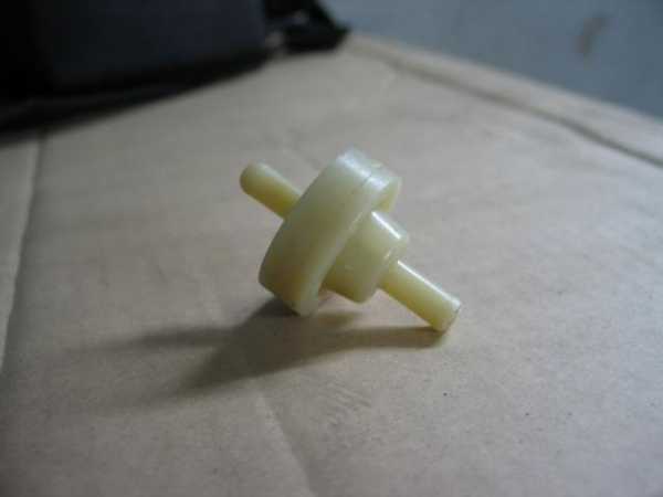

3 157
1 311
Парни всем привет, можно ещё вот такой поставить, но я думаю, что эта пластмаска уж не внушает доверия.
