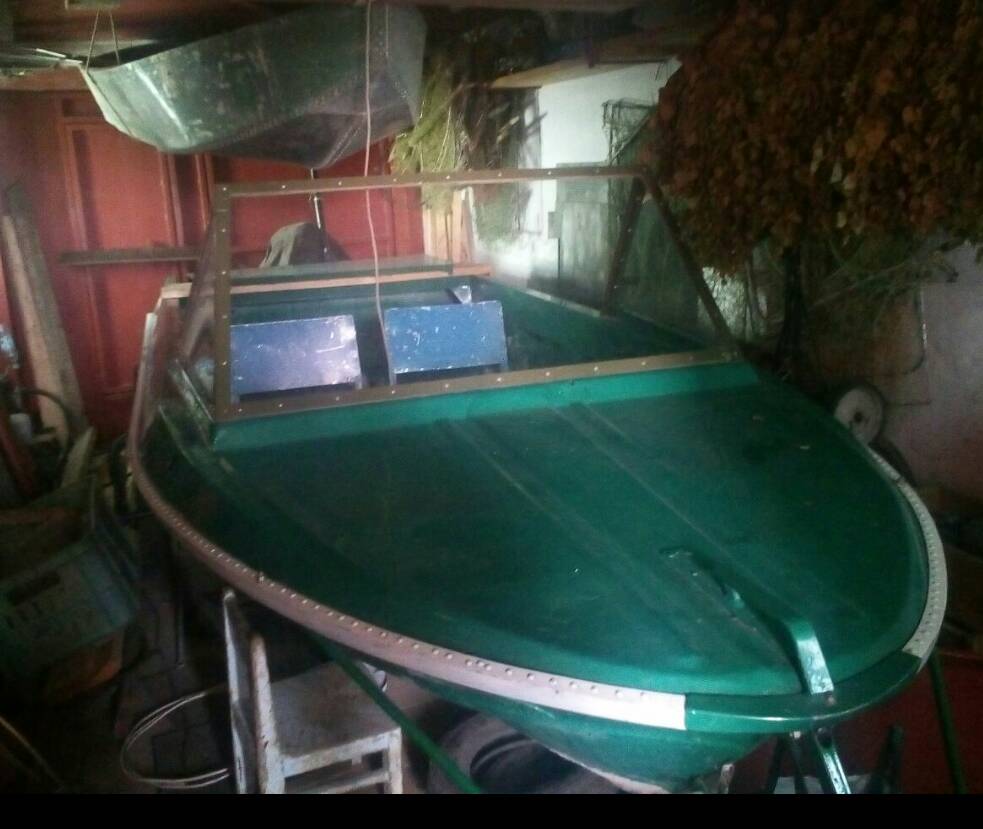

...итак, краткий итог: затереть мою вертолётную покраску скотч брайтом, наложить грунт (не фосфорирующий, а эпоксидный?), и покрасить. Верно товарищи?
25 972
11 704
Да, но есть нюанс.
Где голый метал появится там НЕОБХОДИМО пройти кислотным грунтом.
А дальше эпоксидным и покрасить.
