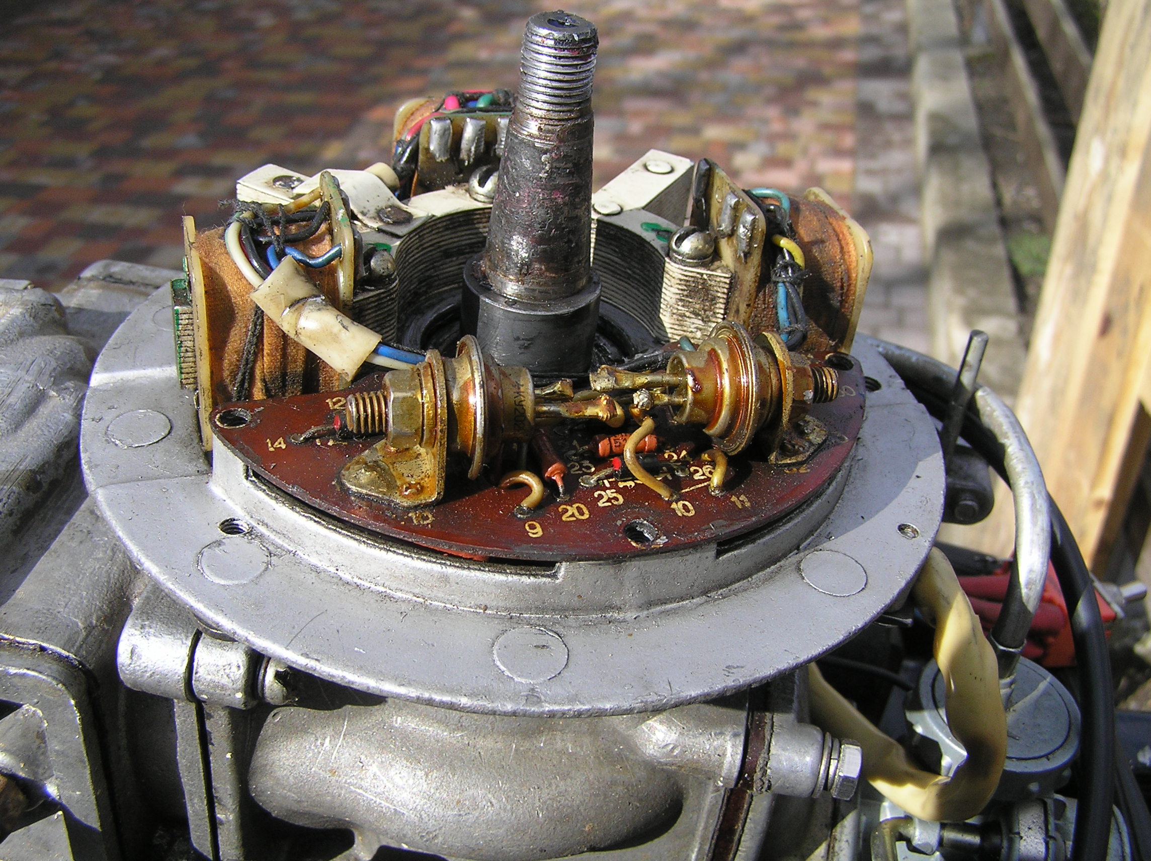

Почесал репу и принял такое решение. Протереть, почистить, закрепить, и попытаться запустить с тем что есть, попутно собирая детали для переделки. И так как я в электронике дуб, буду следовать рекомендациям изложенной в этой теме. Может сразу заменю катушки на мопедовские.

storog сказал(а):
На фото МБЭ-1 - тиристоры "самовары" стоят. Сравните с моими фото в первом сообщении этой темы - topic23140.html#p394061 . Там же, кстати, и крышку (именно крышку) видно - ванночка такая изогнутая для закрытия платы сверху (в размер платы она).

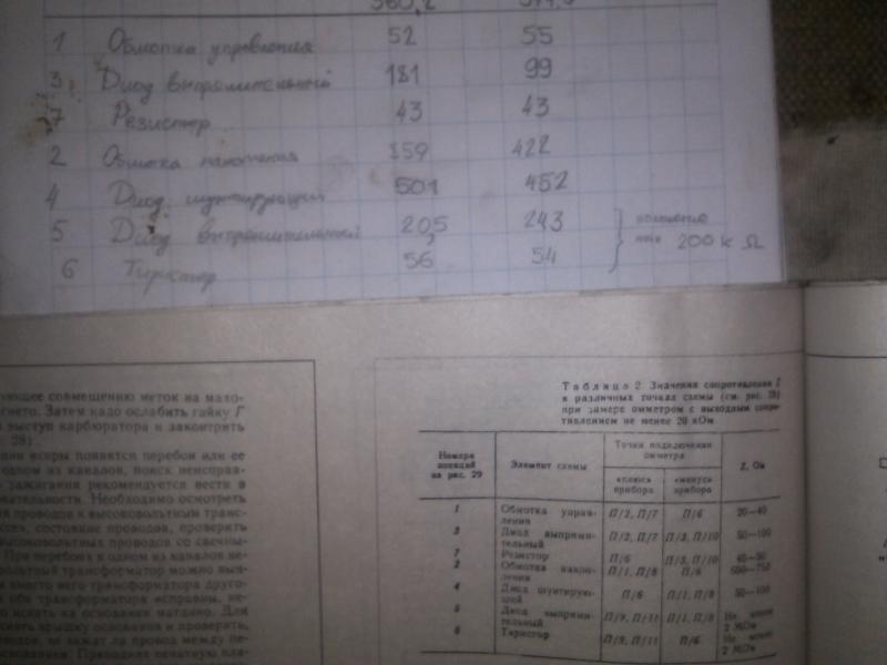

Вот какие промеры на моём эл.зажигании. По порядку, как в таблице 2 на стр.76 (на фото она).
Смущают диод выпрямительный 181 и 99 Ом при норме 50-100. И обмотка накопления 859 и 422 при норме 650-750.
Вобщем вот. Что скажете?
DAASN
12.09.2015
1 365
106
Вихрь 30
Скажу сразу - я не поклонник измерять сопротивление элементов, запаянных в схеме, так как тут можно доизмеряться до чего угодно. Обратите внимание на маленький, но важный нюанс, указанный в приведенной Вами табличке - там указано в какой точке должен находиться плюсовой щуп прибора, а в какой минусовой. Если Вы измерите и так и так, то можете увидеть различные значения (в зависимости от того, какие детали участвуют в этом куске цепи).
Специально сейчас померил накопительную обмотку (соединенную в схему) и так и так, получил при одном положении щупов 811 Ом, а перевернув щупы на этой же обмотке - 480 Ом :) Это получилось из-за того, что параллельно накопительной обмотке в схеме стоит диод, который в одном из положений щупов влияет своими характеристиками на общие измерения. При другом положении щупов этот диод не оказывает влияния, но подключаются другие элементы схемы.
Далее, если у вас по рекомендации из книжки, появилось подозрение к какому-то элементу, то отпаяйте хотя бы одну его ножку и проведите повторное измерение конкретного отпаянного элемента и вот тут уже сможете сделать однозначный вывод.
Главное запомните, что по этой табличке Вы замеряете не сопротивление какого-то элемента, а участок цепи, в котором могут быть включены несколько элементов в совокупности. И на основании этого уже идти далее, вычлиняя элементы цепи.

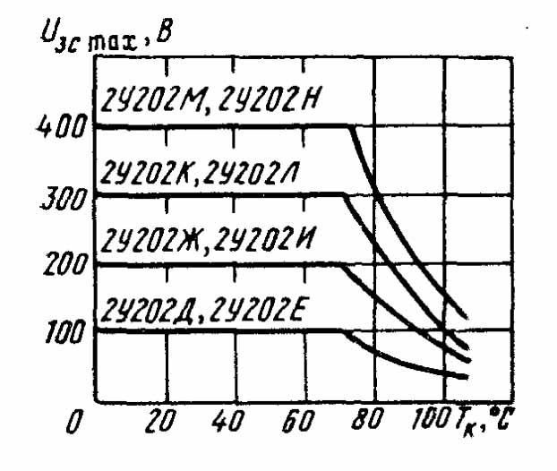

Рабочая температура ку серии до +85 градусов. Где же они там нагреться то смогут?
Уже при температуре +70 с копейками градусов параметры далеко не идеальные:
