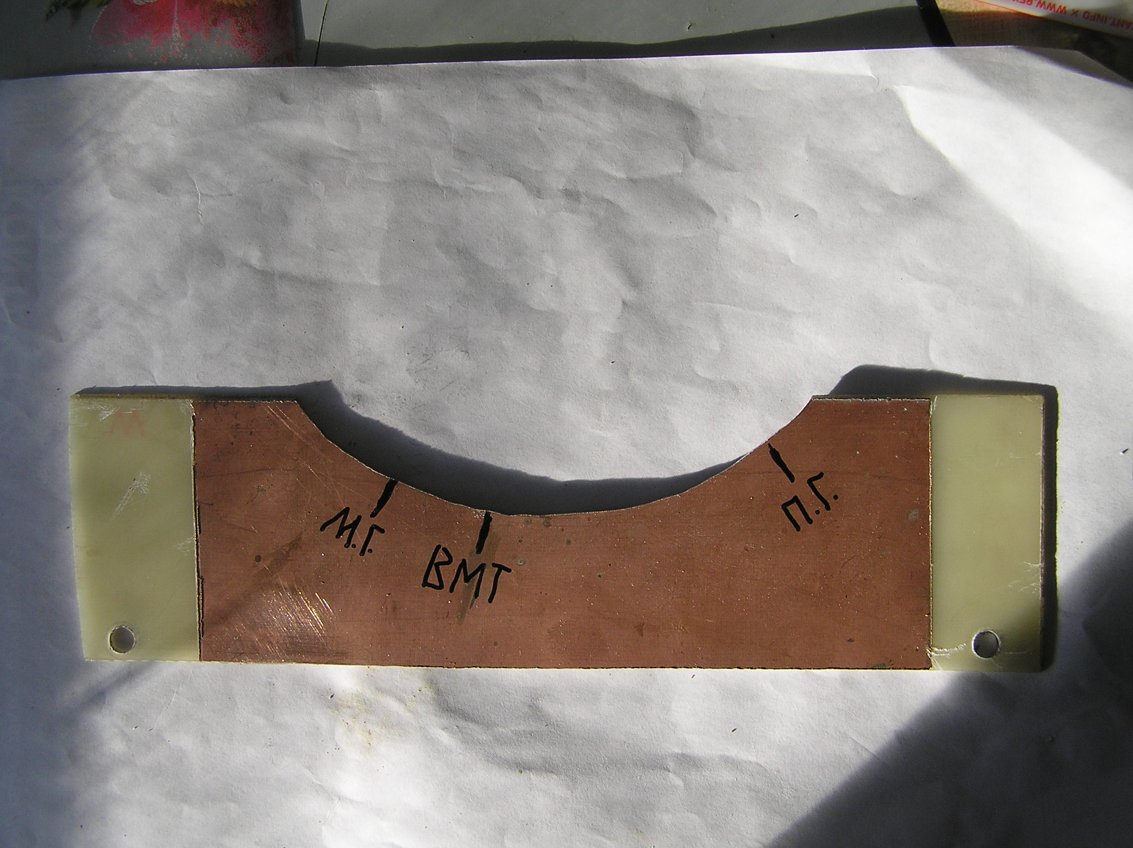

2004-01-18 02-11-16.JPG Сделал новый моментоскоп. У старого фольга была с двух сторон он коротил на массу, поэтому искра бегала как ей хотелось. Вот что получилось с новым. Выставил ВМТ иотметил на фольге, убрал румпель на малый газ, искра стала бить от отмеченной точки ВМТ на 17* влево по час стрелке. Дал полный газ, искра стала бить вправо на 50* от ВМТ. Румпелем подвёл искру под ВМТ и отметил на блоке. Теперь могу сделать упор, чтоб не перекручивать.

А тебе и не надо было определять, тебе надо выставить момент искрообразования когда поршень не дошел 3.5 мм до вмт, на полном газу. Моментоскоп и штангенцикруль, все что для этого нужно.
Я наоборот его залил, отлично смазывает. :good:
Вот теперь с новым моментоскопом я могу выставить эти 3,5мм до вмт.

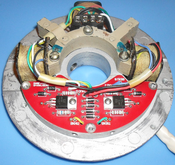

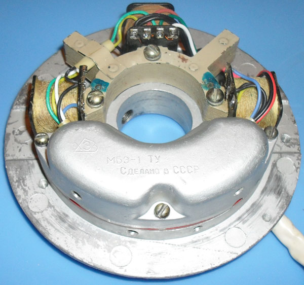

Досталось мне по случаю от хорошего человека ветерковское основание МБЭ-1 на тиристорах "самоварах" КУ202Н:
Посмотреть вложение 122173Посмотреть вложение 122174Посмотреть вложение 122175
Так как ничего не бывает вечного, то было решено обновить его посредством переделки на импортные компоненты, благо информации на эту тему в интернете предостаточно. Единственное, вариант такого обновления с сохранением родной платы не устраивал качеством конечного результата, да и время над самой платой также неумолимо, поэтому было решено подойти к процессу обновления несколько иначе - с полной заменой платы и, возможно, проводки. Плату решено было разводить новую с возможностью подключения однополюсной кнопки "стоп". Родился нижеприведенный вариант (на фото он в сравнении с родной платой):
Учитывая, что родные тиристоры КУ202Н и те, на которые планировалась замена (BT151), имеют различные характеристики, был изготовлен небольшой стенд для анализа управляющего сигнала тиристора и дальнейшего подбора делителя.

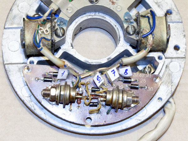

Первоначально планировалось менять только плату, для удобства обратного впаивания проводов сразу их подписываем, как и провода от конденсаторов в ванночке:
Посмотреть вложение 117958Посмотреть вложение 117959Посмотреть вложение 117960
Принципиальная схема и схема подключения DMBE:
Посмотреть вложение 119151Посмотреть вложение 118991
Все же решено было идти дальше. Основание было разобрано, отмыто, платка встала как родная:
Посмотреть вложение 118148Посмотреть вложение 118152Посмотреть вложение 118153

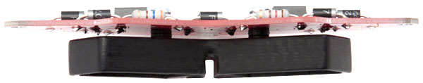

В качестве варианта крепления конденсаторов был изготовлен контейнер:
Посмотреть вложение 118154Посмотреть вложение 118155Посмотреть вложение 118565
Итоговый результат:
Посмотреть вложение 119159Посмотреть вложение 119160
