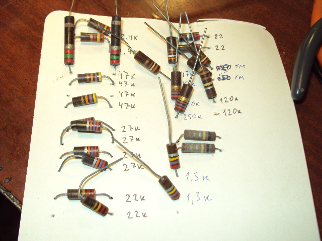

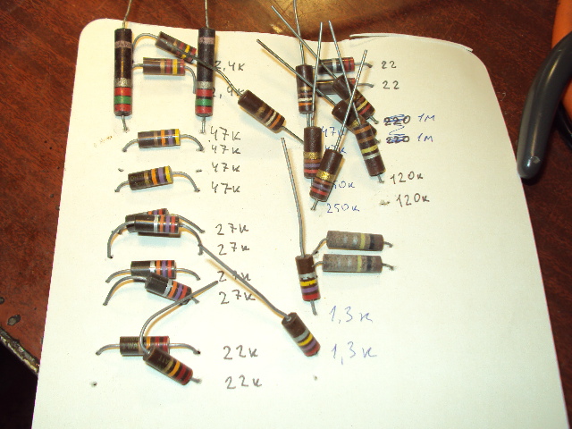

Я килограммами покупаю на Ебее, винтажные и не очень, американские резисторы "аудиофильских" серий, вот одни из них.
Их очень любят аудиофилы, имеющие определённый запас "знаний" из глянцевых аудиофильских мурзилок, им непременно нужен Рикен Ом , или всё что угодно но не МЛТ. Я очень люблю таких заказчиков, любой как грицца каприз, как с двухтактным маслом :)
Но есть одно НО, из этих резисторов нельзя собрать усилитель, пользуясь только маркировкой на корпусе, разброс бывает вразы, очень многие резисторы видимо частично теряют контакт, т.к. при включении в схему через несколько минут.....часов уползают в мегомы с хрустом в динамиках. То есть только через омметр.
Так что если стоит выбор между СССР и китаем, то наши вразы надёжнее.
А 119 ом вместо 360 , это величайшая редкость, скорее всего его слегка подожгли в процессе подбора и бросили, я такого практически не встречал, один раз в телевизоре был срыв синхронизации, наковырял резистор с номиналом 680 ом, в котором оказалось 15 ом , но по схеме должен быть одноваттный, а стоял полваттный, за 10 лет поджарился.
На фото в левом верхнем углу длинные, по маркировке никак не 47к, и в нижнем правом углу, 1,3к не может быть с фиолетовой полоской.
Дык я о чём, промеряйте китайские резисторы, у них часто пересортица.

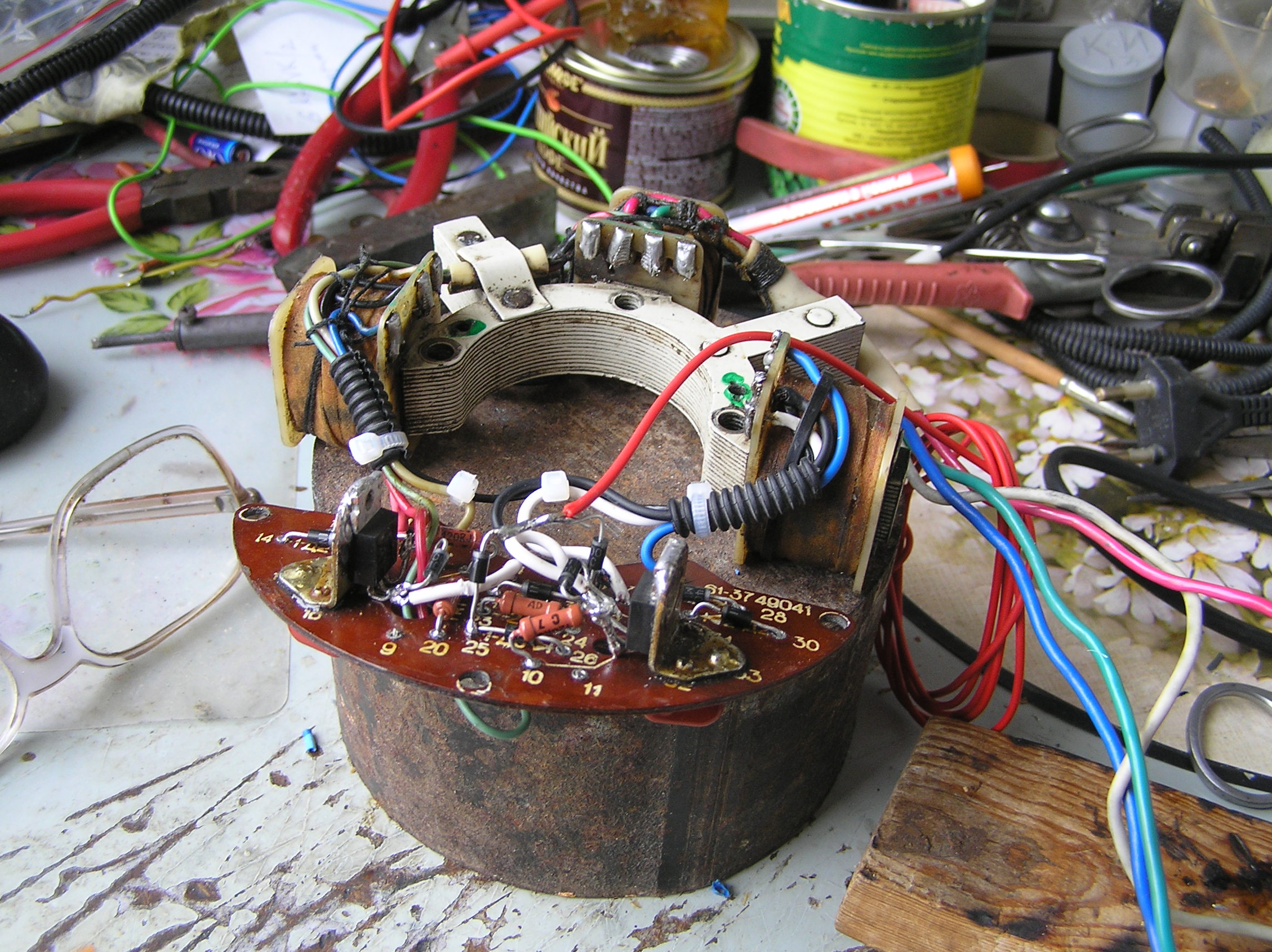

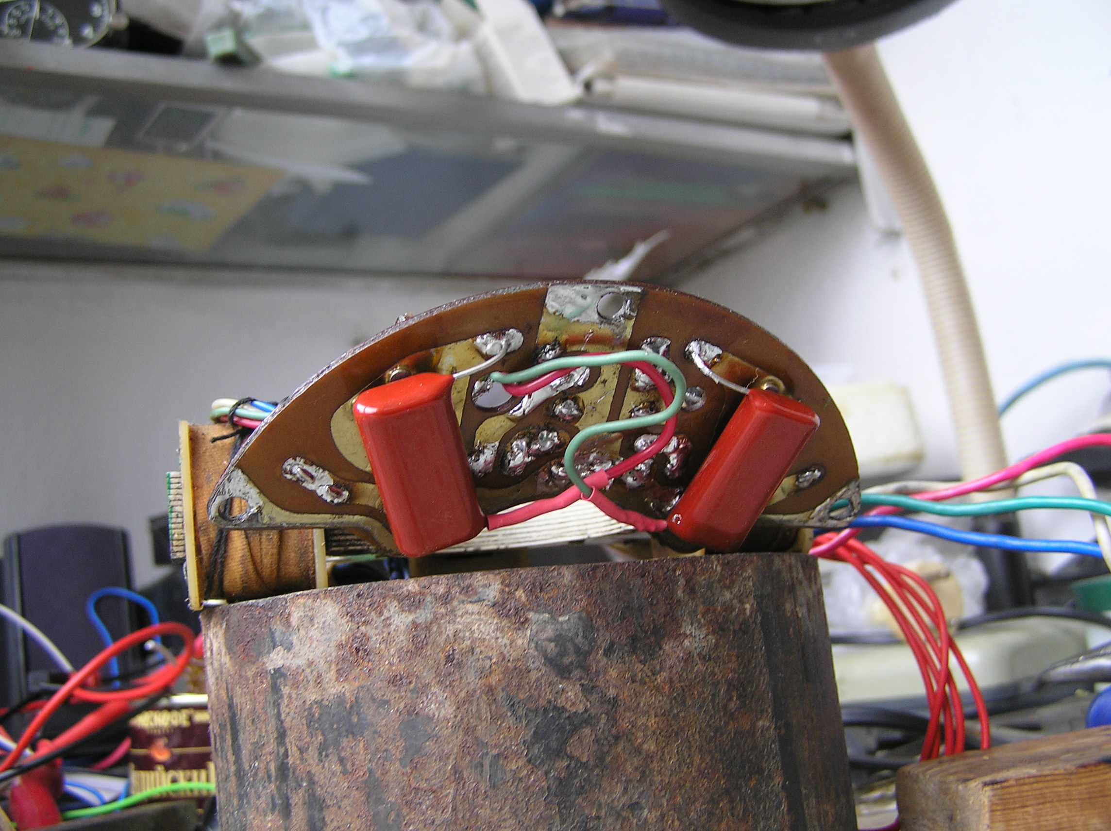

2004-01-02 20-40-30.JPG2004-01-02 20-41-04.JPG Вот спаял, в промежутке между голосованием. Правда пайщик из меня ещё тот, и руки дрожат и глаз не видит. Но век живи, век учись. Сделал для себя вывод, что провода при впайке не надо облуживать, только кончик, чтоб не растрепался, иначе они переламываются.

Ещё вопрос, после пайки плату нужно чем-то промывать, лакировать.
9 983
1 488
Желательно спиртом и покрыть лаком. Конденсаторы приклеить,могут от вибрации отлететь.
DAASN
12.09.2015
1 365
106
Вихрь 30
:good: При подобных переделках нужно помимо конденсаторов "упаковывать" в компаунд весь навесной монтаж, иначе от вибрации очень большая вероятность, что что-то отвалится.

Есть, Выполняю! Термоклеем, можно.
Неправильный вывод. После того, как провода зачистили, обязательно нужно их залудить. Чтобы не распушились, не нужно на них сильно давить паяльником, а еще перед лужением кончик провода скрутить и будет все замечательно облуживаться. А отламывается скорее всего по той причине, что неправильно зачистили, например, ножом, повредив при этом жилки, которые потом в этом месте и обламываются.

Поставил плату на мотор, ЕСТЬ искра на обоих цилиндрах. Теперь буду лакировать и пластировать.:)
DAASN
12.09.2015
1 365
106
Вихрь 30
Мои поздравления! Возможно еще немного понадобится подрегулировать УОЗ.
