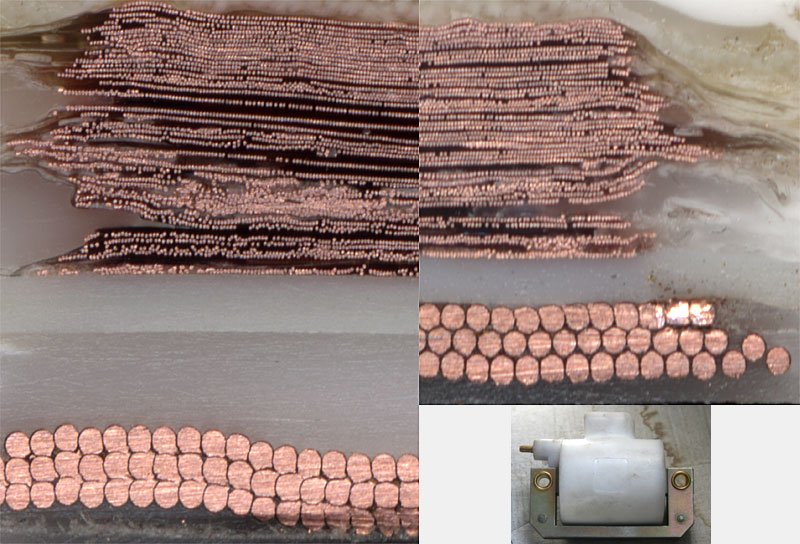

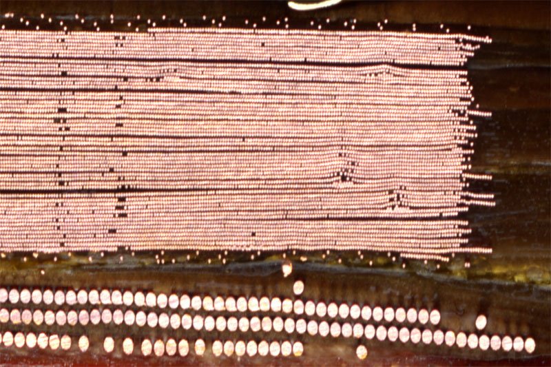

Мне когда то коллега прислал фото среза отечественных катушек, видимо уже перестроечных, или позже.
Подписи автора :
Можно на срезе заценить заводское качество намотки высоковольтного транса 2112 для Ветерка.
Заводская намотка нынешнего ТЛМ-3. Реальный адъ. Сгорел ещё в бочке сразу после запуска.
Типичная станочная намотка. Что то тут может быть не качественного? Разве что сам провод. Так его производят в другом месте.
Да и как можно судить по паре катушек о качестве всех остальных?

Дык я обо всех и не говорил. Первая ещё терпимо, всего четыре нахлёста, а вторая образец культуры производства, наверное была намотана во времена большой задолженности по зарплате, как протест.

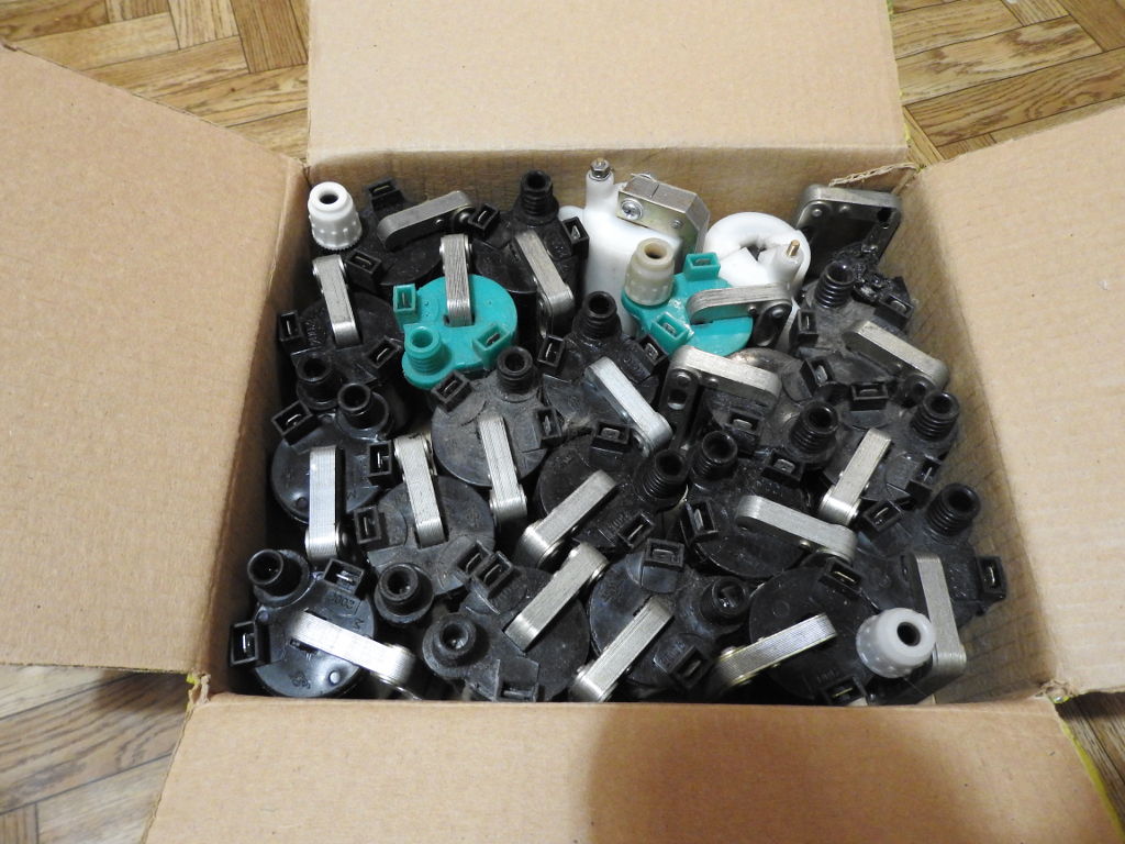

Это обе мои катушки. Их у меня пробило (обрыв вторичной) десятка два, вот ниже коробка с трупами (пиленый ТЛМ в правом верхнем углу). После распила и того что увидел, я перешел на скутерные и пока что объектов для распила не возникало. Купил их десять штук (Китай всё-таки), четыре поставил, шесть штук так и лежат уже который год.
