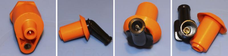

Ответили мне сегодня из NGK по свечным колпачкам наподобии LB05F, но только без резистора. Действительно, существуют такие. Называется модель - LB-F, номер для заказа 8309. Возможно кому-то будет полезно. Себе однозначно буду искать, вот только с первого захода столкнулся с тем, что по наличию с ними похуже, чем с колпачками с резистором :?

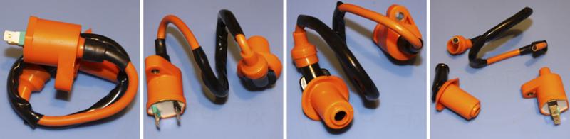

Вот такие скутерные катушки сегодня приехали. Скажу сразу - какой-то особой тяги использовать все импортное у меня нет, но трансформатор 2112 у меня один и хочется иметь вариант замены на случай его неисправности.
Посмотреть вложение 120586Посмотреть вложение 120587
А где брали такие катушки?

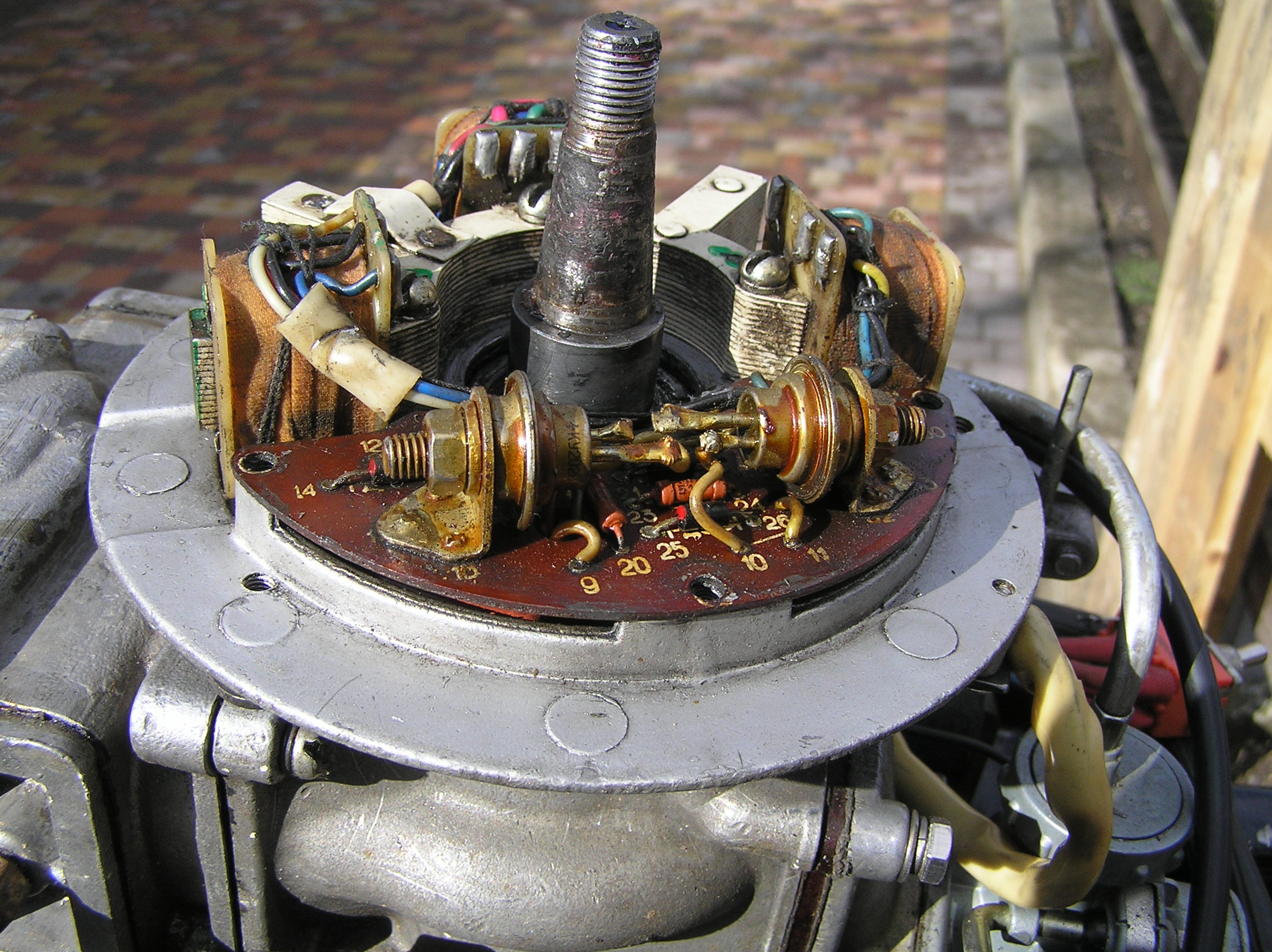

2003-12-31 21-00-00 (62).JPG Решил поменять все детали. Пошел на рынок и купил. Если к тиристорам и диодам у меня нет претензий, то резисторы были упакованы следующие C2-23 360RJ X9; ОМЛТ K36J X3; ОМЛТ-1 120; МЛТ-1 К12 И. Советские. На рынке не усмотрел, не было очей, а дома рассмотрел и не знаю можно их ставить или нет.
DAASN
12.09.2015
1 365
106
Вихрь 30
Это три наиболее популярных серии (C2-23, МЛТ, ОМЛТ). Считается, что ОМЛТ чуточку лучше МЛТ в плане механической прочности (например лучше для навесного монтажа) и надежности, срока сохраняемости (11 лет против 8.5). C2-23 - аналог ОМЛТ. На заводских зажиганиях встречались и МЛТ и ОМЛТ. Так что ставьте спокойно.
Кстати, однерка после МЛТ/ОМЛТ - это мощность резистора = 1 Вт. С электрической стороны хуже не будет, но по габаритам они крупнее. Родные - пол-ватные.

Спасибо. Хотя после Советской Власти прошло уже больше чем 11 лет...:)
DAASN
12.09.2015
1 365
106
Вихрь 30
Перед тем как впаивать проверьте их на соответствие параметров. И, в идеале (по цепи управления хотя бы), чтобы элементы были с идентичными характеристиками. А что касается 11 лет ... так у нас заводские зажигалки у многих и до сих пор работают на тех элементах.

120,7 ом 116,3 ома. 360ом, 119 ом чувствую разницу. Придется нести опять на рынок и менять.
DAASN
12.09.2015
1 365
106
Вихрь 30
Потому ранее и делался на этом акцент - для того, чтобы сделать качественно, необходимо взять не столько элементов, сколько на схеме, а с многократным запасом. И уже из них методом измерений выбрать нужные (с близкими характеристиками). В ином случае не стоит удивляться тому, что зажигание будет работать некорректно.

Когда будете брать новые резисторы, возьмите пол-ватные - они поменьше размером, чем на 1 Вт (в заводском варианте как раз на 0.5 Вт). Иначе будете изголяться с загибанием выводов, чтобы уместиться.

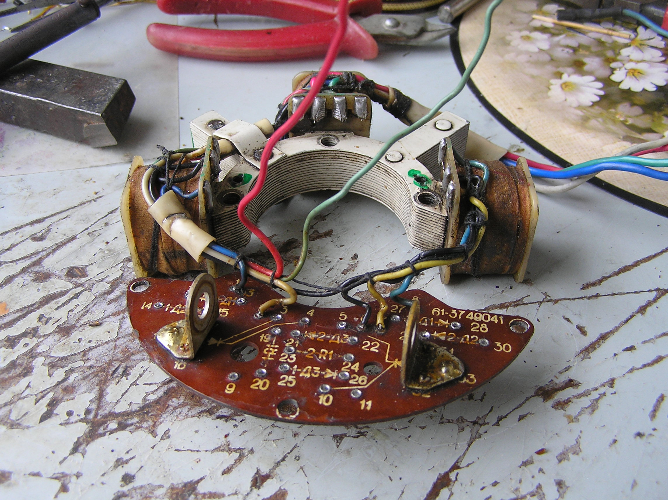

2003-12-31 21-02-20.JPG почистил плату, вызывают смущение провода, тонкие и заскорузлые. Ест ли смысл менять. Это надо будет менять от катушек.
То что тонкие - так там и не надо толстых - токи копеечные. Если позволяет длина проводов, то, как минимум, посоветовал бы обновить кончики. Т.е. выпаять, обрезать, залудить заново и запаять обратно. Но только в том случае, если есть запас по длине, иначе натяните весь жгут, что-нибудь оторвете в конце-концов.
Правый кембрик заодно наденьте, а то без него у вас уже черный провод в районе где провода выходят из под крышки платы передавился. В остальном менять или нет провода - смотрите по их состоянию.
