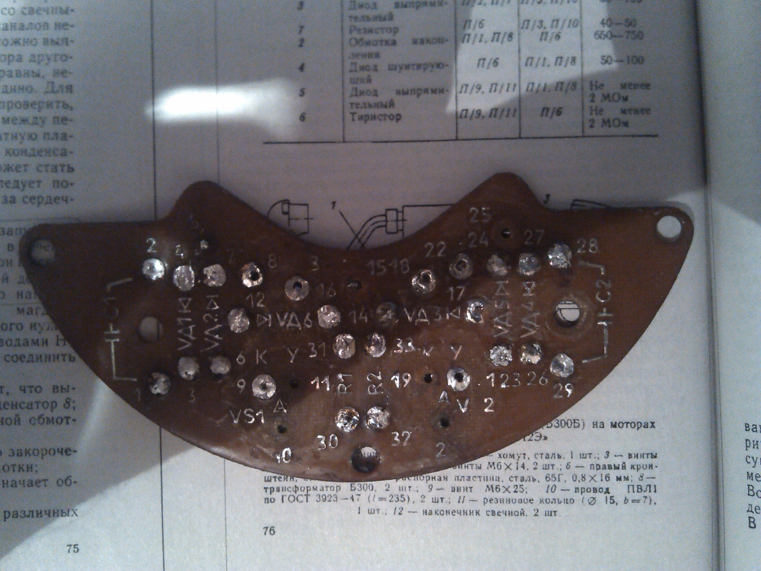

Плату еще не дочистил.. Олово снял, буду дошкрябывать и дырочки просверлю по-новой.

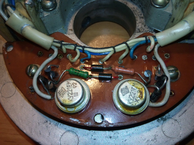

Артем, а у тебя какие тиристоры и конденсаторы стояли на зажигании? Катушки у тебя нормальные, вероятнее всего. Можно было добавить диоды для кнопки стоп, и если уж такая необходимость, поменять проводку в шлейфе идущем на выход. Катушки зажигания, менять на Китай, думаю, не стоит. Положительный эффект нулевой, а надежность в этой схеме упадет в разы. Но, мотор, разумеется твой. если хочется так делать, - делай :)
Пока писал, Сергей добавил. Если стояли 221, то их рекомендовал бы впаять на место.

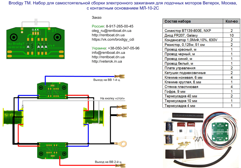

Александр, такой вопрос: по компонентам я буду брать отсюда.
Это вариант переделки контактного зажигания на электронное. У нас электронное на электронное просто с заменой элементов. То есть это совсем другой случай. Я ставил несколько иные элементы, чем указаны в списке:
1. Вместо симисторов, которые Вы указали - тиристоры BT151
2. Резисторы все пол-ватные, как и в родной схеме
3. Вместо резистора 51 Ом я ставил 360 + дополнительный резистор 120 Ом в цепи УЭ тиристора
Не нужно шкрябать, сдерете фольгу (если я о том подумал). Сверлить НЕ нужно - там пистоны в отверстиях, Вы их высверлите. Возьмите зубочистку, паяльник, флюс и все будет ок.

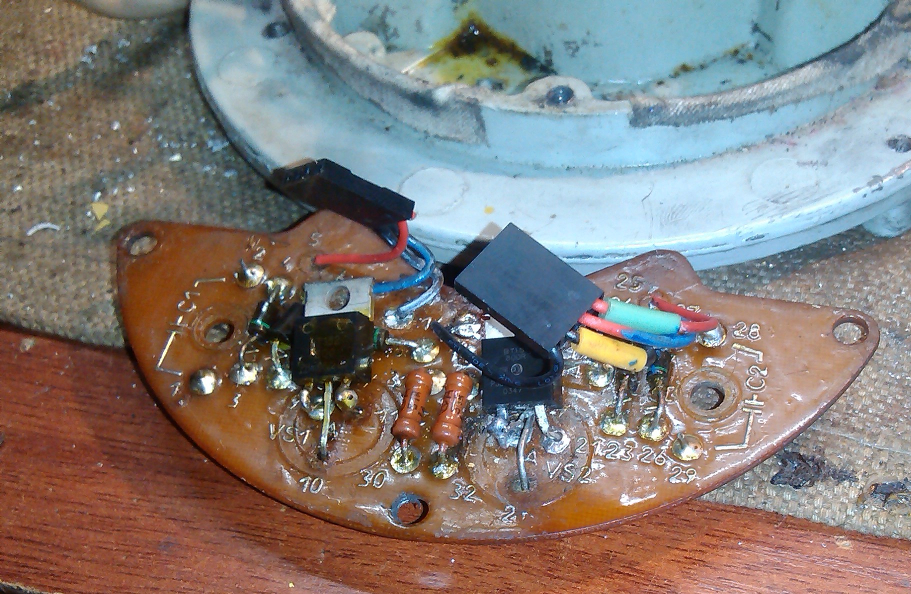

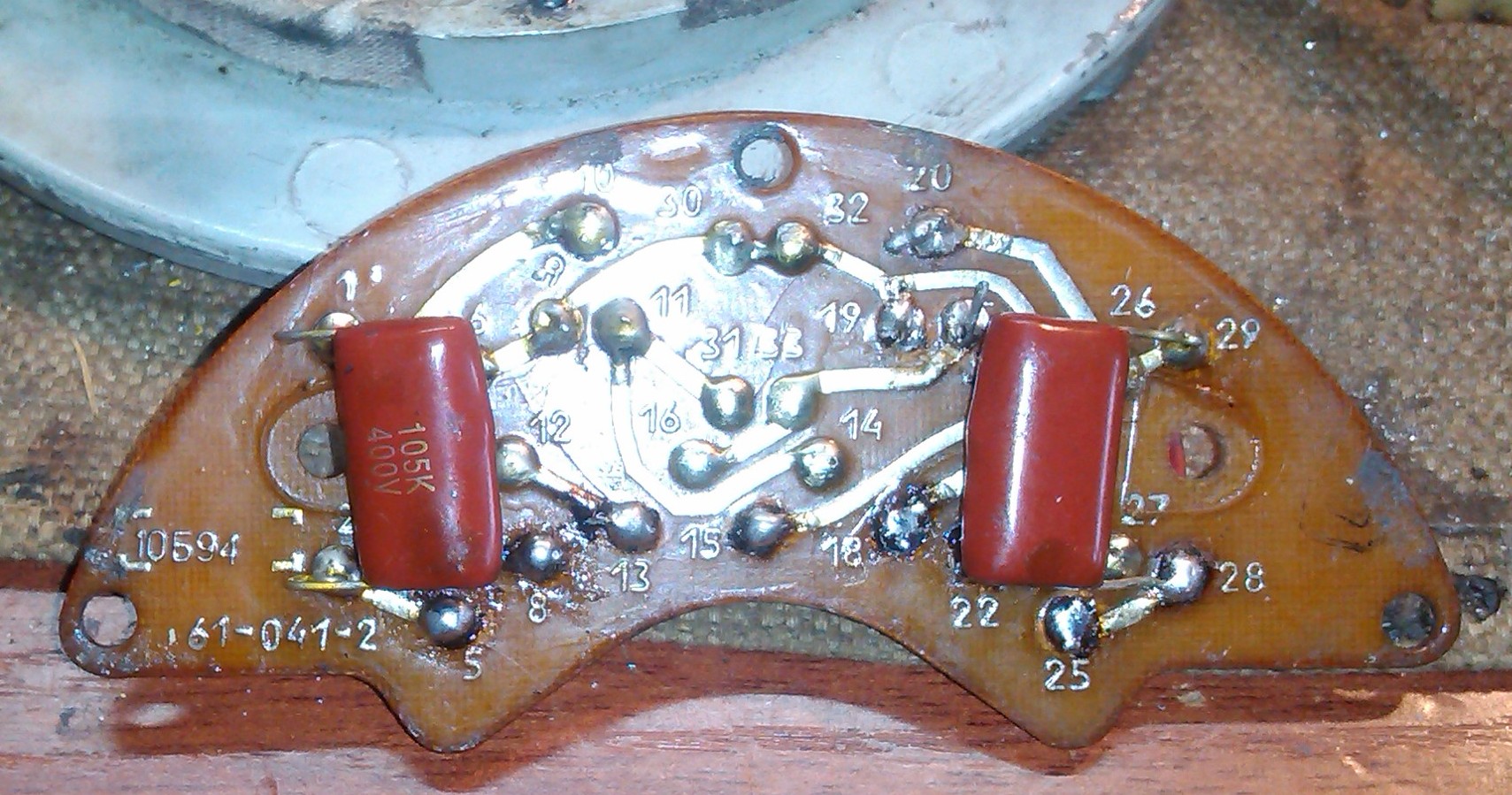

Тиристоры ВТ151 800R, производитель NXP думаю (написано). Конденсаторы не знаю какие-написано только "105К 400V"
на одном тиристоре ножка отломана, так предыдущий хозяин припаял её через скрепку какую-то так...

Это когда то было зажигание МБЭ-3. Переделано варварски, без обид. Плату я бы посоветовал отправить в утиль, учитывая, что некоторых пятаков для пайки уже нет - вероятно при пайке перегрели и они отвалились, то же самое может быть и с другими.

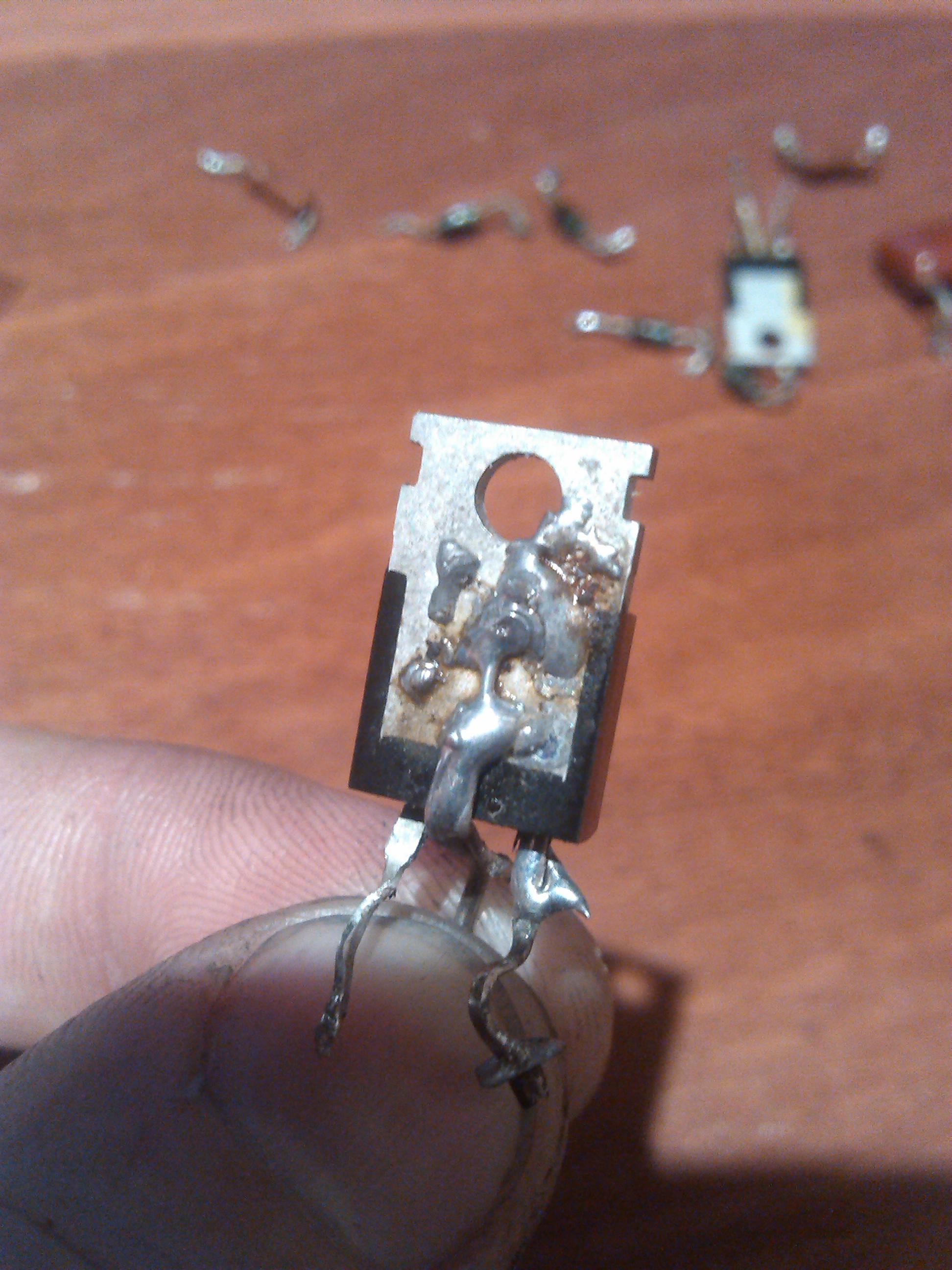

Ужас :) Интересно для чего среднюю ногу с фланцем спаивали, если они и так имеют связь?

Володя, там уже похоже кем-то МБЭ-3 была переделана на импорт. Вполне возможно у Артёма от дефолтного варианта ничего не осталось. Денис, кстати, выложил в ветерковскую барахолку МБЭ-3.

А 221-е действительно так хороши? Задумался не вернуть ли на место заводскую плату :)

Да нормальная зажигалка. В ней были учтены недостатки МБЭ-1. Следующая версия уже была на импортных компонентах. Чем это было вызвано - очередным улучшением той же МБЭ-3 или просто переход на новую элементную базу - не подскажу. По большому счету, если ваша зажигалка выглядит свежо, проводка без нареканий, нет подгниваний и окислений, работает стабильно и не доставляет Вам головных болей, то не вижу никакого смысла ее менять. Как вариант иметь запасную и все.
Если мотор хорошо работал и заводился не лезь в зажигание. Потом долго с углами опережения играться будешь.. Не так уж и плохи и ку 202 , как про них пишут. Самое главное в любых 2 канальных системах подобрать по токам открытия и по сопротивлениям канала 2 одинаковых полупроводника.И тогда устройство , в данном случае зажигание будет работать долго и надежно. А то что сейчас переходят на импортные детали , так это прежде всего дань моде.. У нас в стране выпуск полупроводников похерили...
