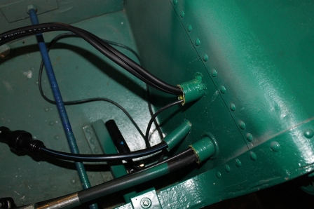

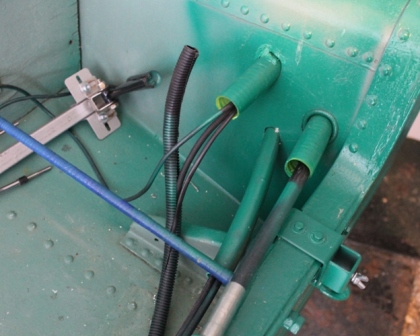

согласен с greencape, прежде чем забивать кормовые блоки, определись с коммуникациями, которые пойдут через них - рулевой трос, троса газ-реверс, электрика с мотора (и тооолстый кабель на электрозапуск), проводок от эхолота, бензопровод.....а еще проводок от тахометра, который вдруг да и захочется поставить ;)
Я под 15-ку заложил 3 шланга по правому борту (2 по 24 мм и 1 по 16 мм) под рулевой, газ-реверс и электрику (эхолот и заряд аккума от мотора) (проводка 1) и 1 по левому (бенз).
А вот когда повесил 30-ку с эл. запуском....хорошо, что два шланга было на 24, и газ-реверс вошел в один из них вместе с рулевым :) (проводка 2)
Кстати, под рулевой трос - сразу прикинь, будет ли ставится датчик эхолота на струбцине. Я не подумал, и трос выходит низко и близко к транцу - обычная струбцина просто не влезает под него, потому и крепеж такой...плоско-параллельный :D

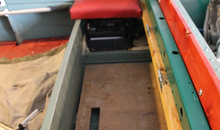

Батарейка на 62Ач неплохо входит под заднее сидение сбоку. (третье фото). Я ее запихнул в пластиковый ящичек, под ним клинья из пенопласта (чтобы параллельно горизонту был), вокруг пенопласт и пена :) Для доступа к нему кусок заднего сидения над ним откидывается вверх (на петлях).

Батарейка на 62Ач неплохо входит под заднее сидение сбоку. (третье фото). Я ее запихнул в пластиковый ящичек, под ним клинья из пенопласта (чтобы параллельно горизонту был), вокруг пенопласт и пена :) Для доступа к нему кусок заднего сидения над ним откидывается вверх (на петлях).[/quote]
Вот я и предлагаю затолкать АКБ в блок плавучести через лючок сверху, тогда рундук останется абсолютно свободен и провода мотора не надо наращивать. Тогда в нужный момент в рундук можно упихать и шатер и тубус со спином. Или канистры с бензином - рядом с АКБ как-то страшно....А АКБ 62 АЧ это необходимость или просто было в наличии. Вроде бы не дизель и не в Сибири.... :sorry:

При отходе от берега я забираюсь с кормы. При этом под задним сидением аккум + бывало и 40 литров бенза, бывало и 5-ка на доп. транце висела. ;) Нормально все. Но напарника обычно прошу вперед сдвинуться.

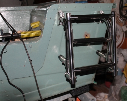

Спасибо. Теперь все понятно. Я хочу лестницу откидную (быстросъемную), Пока эскиз только в голове. Делаю небольшую горизонтальную площадку и к ней на шарнирах откидную, на двух болтах лесенку. Подсмотрел у тайцев, попробую сделать фото. Может тут в Тае и закажу, много кулибинских мастерских "на коленках", с гуманной ценой.

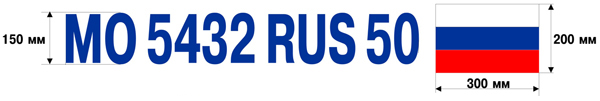

Работы по лодке не быстро, но идут, очень постараюсь в скором времени накатать небольшой отчет о выполненном на данный момент. А пока, немного официальщины - сегодня зарегистрировал и поставил на учет свою лодочку! Заодно техосмотр прошел :) Теперь репу чешу, как такой здоровенный номер на борт наносить :D
amsterdaman сказал(а):
... Теперь репу чешу, как такой здоровенный номер на борт наносить :D ...
Не забудь, что после RUS ещё и флаг России должен уместится ...
:hahaha: :hahaha: :hahaha:
Дим, ага! В итоге, номер под два метра длиной :D

а у нас флаг сказали по желанию
На ранее зарегистрированных - да, а на 11ти значных - обязаловка :yes: . У нас и старозареганых обязали указом губернатора по области... а по закону он могёт гад :( ... правда флаг может быть любых размеров и где угодно, у меня на флагштоке, где всегда и был
у меня нового образца регистрация, и флаг не обязательно(специально спрашивал), даже ходовые огни не требуют никаких) :crazy:
Похоже инспектор пьяный был :D ...
9 555
4 762
:lol: Да в Уфе так! Вообще то чёрным по белому написано ,где как и какого размера должен быть, и размещён флаг на судне! :yes:

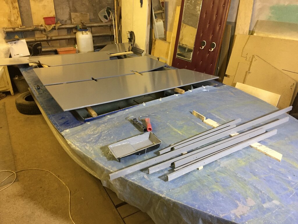

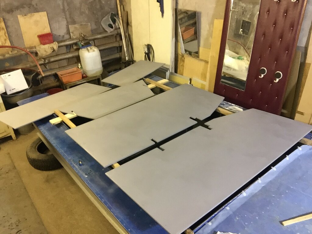

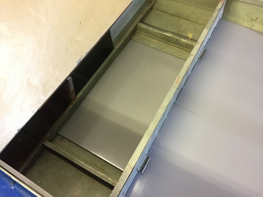

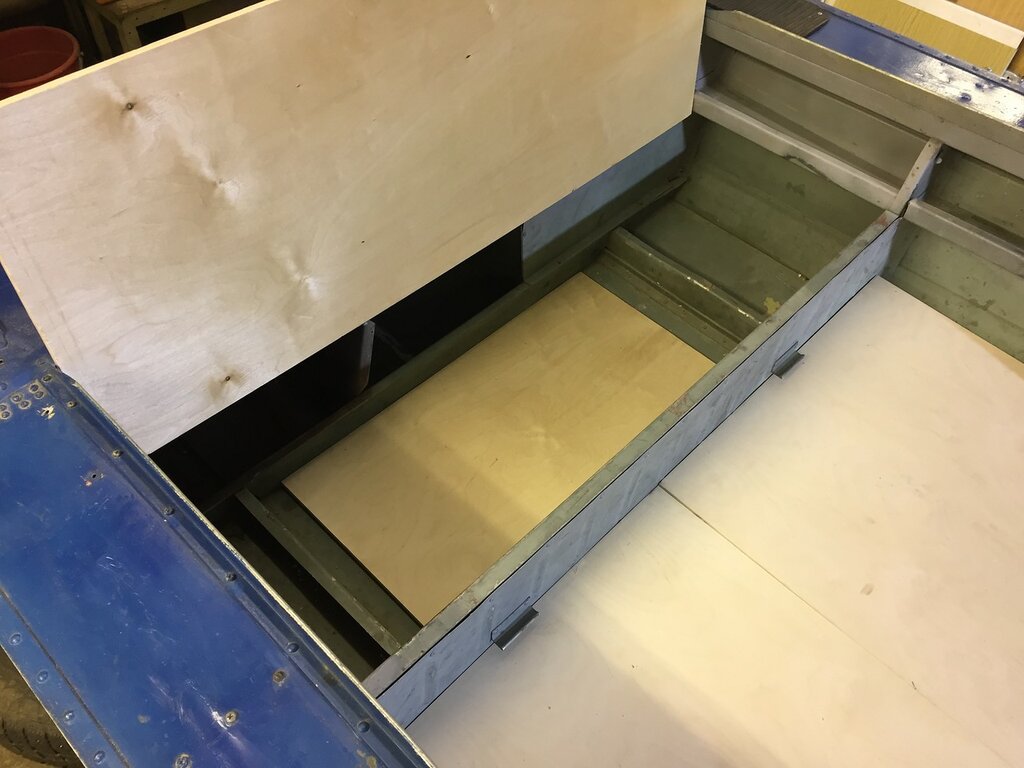

Привет, друзья! Совсем задержался с отчетами, буду исправляться :) Работы сделано не много, но что-то уже есть :)
В новогодние праздники занялись с папиком реализацией вопроса с пайолами в лодке. Так как он у меня в деревообработке и сложной геометрии кое что понимает, его помощь и взгляд были мне очень необходимы)
По порядку.

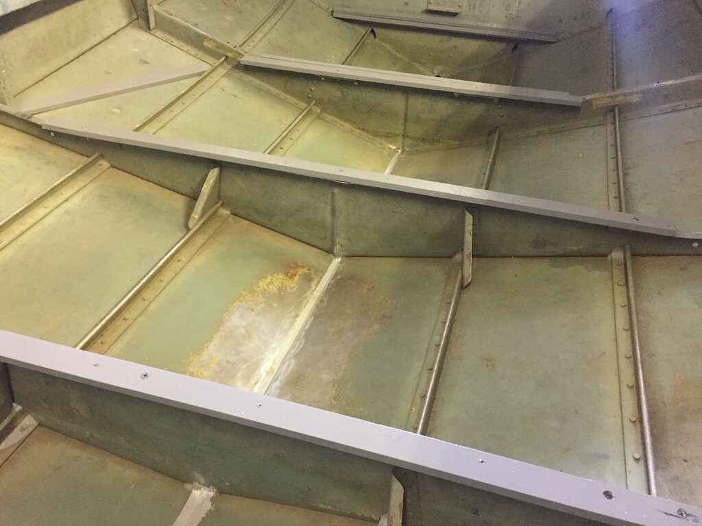

Было принято решение делать пол из березовой фанеры ФК толщиной 10 мм. В виду ее доступности и подходящий размеров листов (1525х1525мм). Сразу отмечу, вариант ламинированной фанеры меня не устраивает из-за цвета, не хочу коричневый пайол, так же, как и из рифленки. Это мои личные заморочки :) 8-ми миллиметровую фанеру тоже рассматривать не стали, так как без дополнительного усиления шпангоутов, этого явно мало!

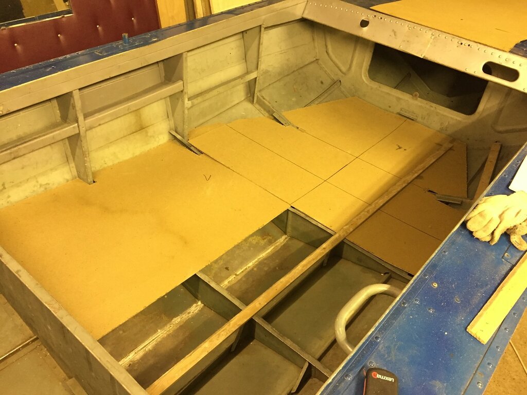

В первую очередь выполнили шаблон пайолов из ДВП, по месту определяя каким будет пол в итоге.
Шаблон делали из нескольких частей. В ходе замеров приходило понимание, какой должна быть форма пола, поэтому подрезали по месту.

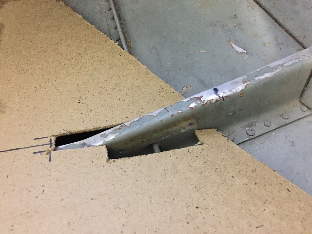

На первом от форпика шпангоуте демонтировали уголки, установленные на подъемной части шпангоута. В нашем случае в этом месте они не требуются. Уголки сразу пошли в дело - они были перекручены на этом же шпангоуте, но ниже, на горизонтальном участке, для чего это было сделано - будет понятно далее.
Так как уголок, прикрепленный к стенке рундука расположен на 15 мм выше уровня верхних полок шпангоутов, было принято решение на шпангоуты сделать накладки из той же фанеры 10 мм.
Здесь нам и пригодились демонтированные уголки, мы их закрепили для фиксации листов фанеры в центре.

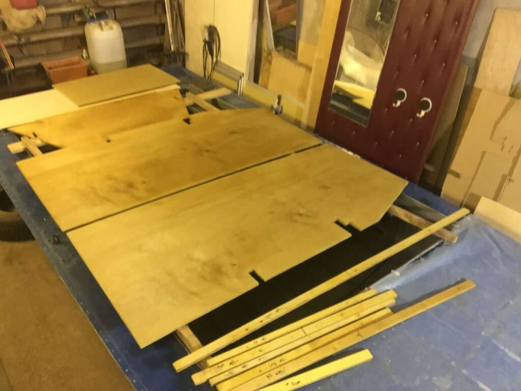

После всех примерок и снятия мерок, была закуплена фанера. Основные пилы были сделаны в магазине, чтобы сохранить ровность стыков, остальное допиливали уже по месту, корректируя немного размеры с шаблона. В итоге получилось так.
Сразу просверлили листы по месту под саморезы, чтобы в процессе пропитки и покраски, отверстия так же обработались. Так же, были выпилены крышка кормового рундука и фрагмент пайола в рундук, форма которого была определена опытным путем, по максимальному прилеганию к местам упора.

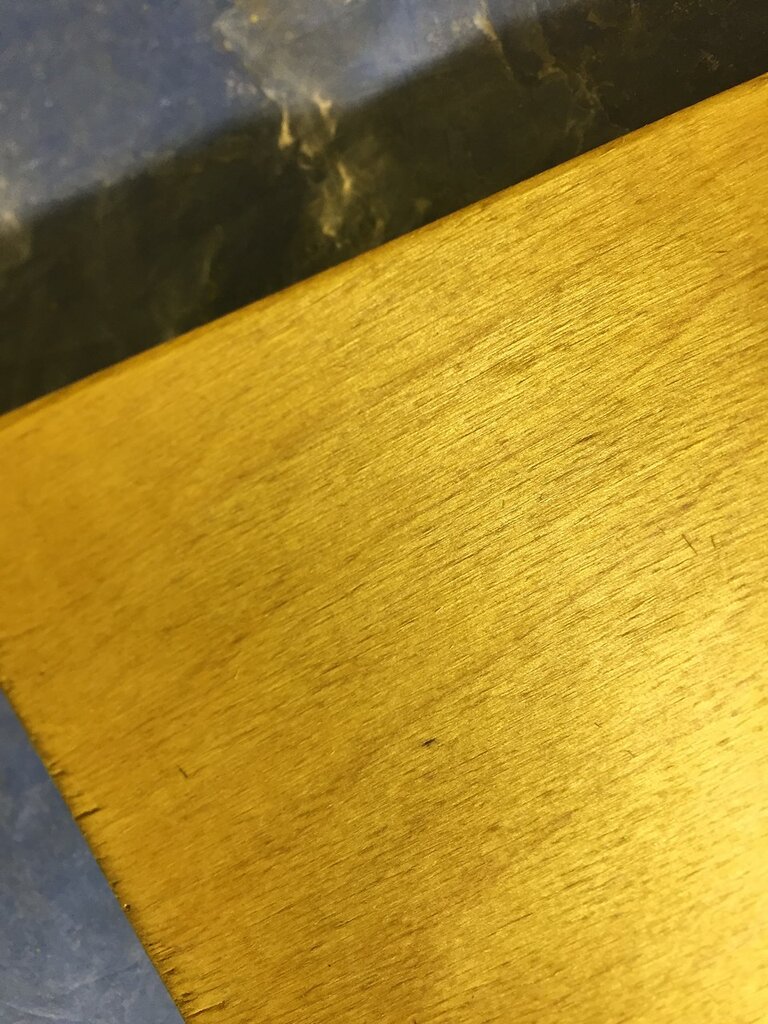

Далее предстоял долгий и кропотливый процесс пропитки и покраски фанеры. Этому процессу еще предшествовала шлифовка всех сколов и торцов.

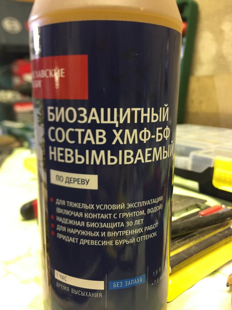

По вариантам окраски, конечно мы не сразу нашли решение, долго думали, читали Интернеты и советовались. В итоге, остановились на не самом знакомом для нас варианте: было принято решение тыльную сторону листов пропитать невымываемым биозащитным составом, ну а с лицевой стороны пойти более классическим путем - несколько слоев алкидно-уретановой эмали для пола и лестниц. И так, процесс..
Фото пропитки:
Пропитка осуществлялась по схеме:
Основные детали (3 шт) покрывались в два слоя с промежутком в сутки (сохнет быстро, но мне было так удобнее)
Пол кормового рундука покрывался 3 раза по два слоя с промежутком в сутки.
Рейки на шпангоуты пропитывались 2 раза.
Сама по себе данная пропитка используется для защиты деревянных сооружений, непосредственно контактирующих с водой и влажностью (мостки у воды, нижние бревна срубов и тд).
Состав очень хорошо впитывался в фанеру, особенно активно "пили" торцы, поэтому времени и пропитки я не жалел, но и для исключения возможного изгиба фанеры, старался не переусердствовать и сушил "на весу".

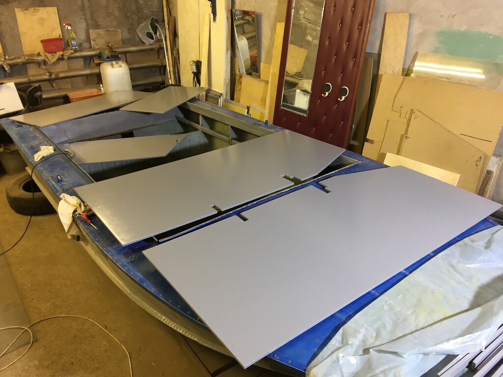

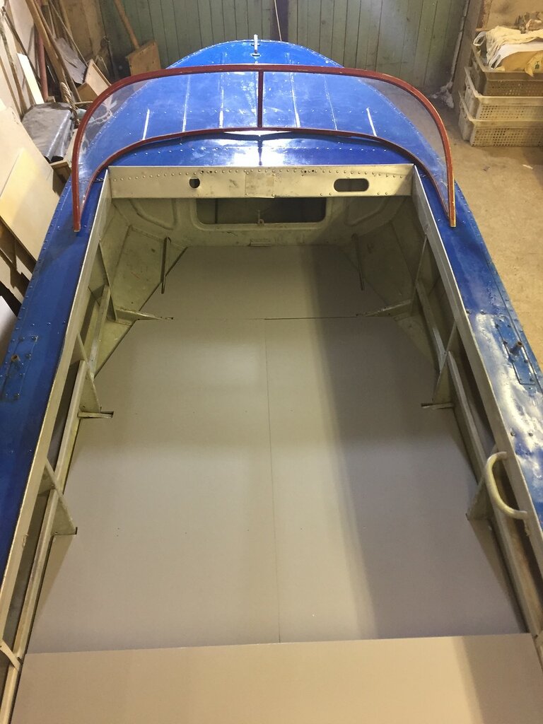

После полного высыхания пропитки, дело дошло до покраски.
Была приобретена алкидно-уретановая эмаль для пола и лестниц, т.е. стойкая к истиранию, для мест, часто контактирующих с внешними воздействиями (обувь и т.д.)
Краска для первого слоя была разбавлена уайт спиритом до жидкого состояния. Этим составом мы пропитали все листы, включая торцы.
Далее было нанесено еще 3 слоя краски, уже не разбавленной.
Между каждым слоем ожидали полного высыхания и прошкуривали поверхность, торцы так же прокрашивались на каждом этапе.
Всего на пайолы ушло почти 2 литровых банки краски. В результате краска образовала довольно толстую пленку, которая, надеюсь, будет надежно защищать фанеру.

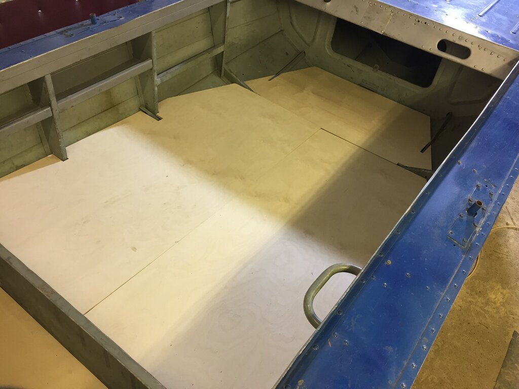

Итоговый результат на фото.
Я результатом остался доволен. Цвет получился, как у заводских деревянных деталей Баджера, вполне себе приятный. Пайолы прикручивать пока не стал, так как лодка еще не проверена на протечки. Спасибо за внимание!
