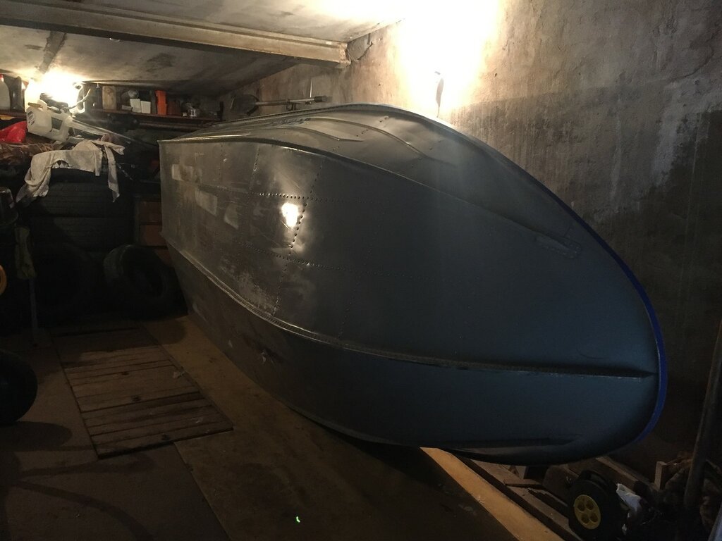

Вчера вечером было немного времени, занялся лодочкой. Она наконец-то перекочевала в мой гараж. Гараж небольшой, но довольствуемся тем, что есть :)
В первую очередь, уже в "спокойной обстановке" осмотрел всю лодку. Намомню, основная задача - подготовить лодку к сезону открытой воды, при этом сохранив максимально заводское исполнение!

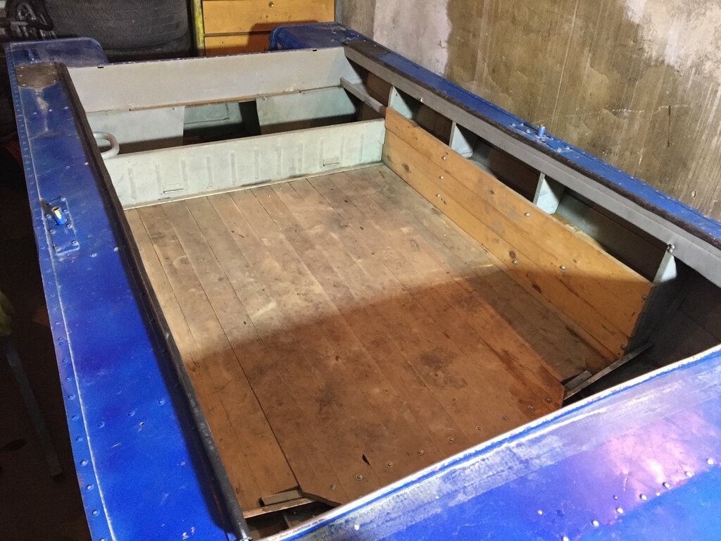

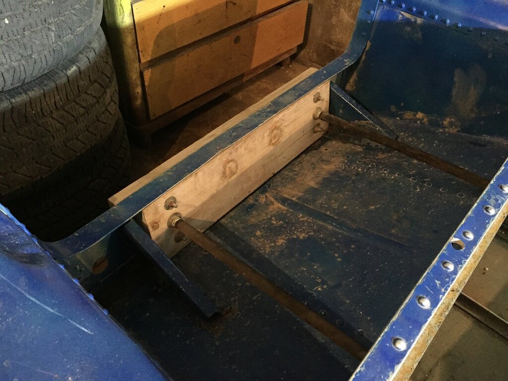

Решил демонтировать установленный пайол.
Решение из доски 20-ки мне не по душе, буду делать из фанеры. Может быть кто-то ткнет носом в тему о размерах и форме пайлов для Ю-2? Буду искать конечно, но вдруг у кого под рукой.

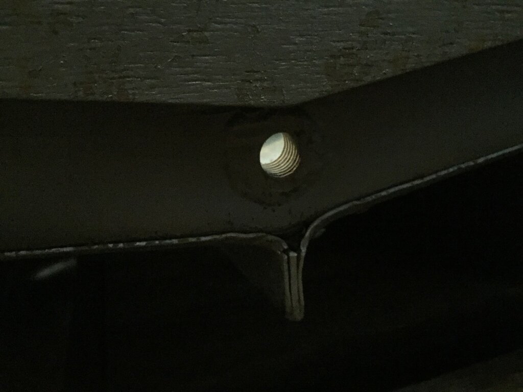

В целом по набору все лучше, чем я ожидал, на 90% все шпангоуты и стыки целые. Обнаружил два замечания - трещина во втором от носовой переборки шпангоуте, буду усиливать накладкой с клепками. По килю внутри везде намазан белый герметик, который вряд ли будет полезен, так как отрывается пальцами целыми лоскутами. Буду убирать и промазывать для профилактики полиуретановым герметиком. По словам предыдущего хозяина, лодка за сутки на воде набирала 1-1.5 л. воды, думаю, крепление третьего шпангоута болтиками могло этому только способствовать.

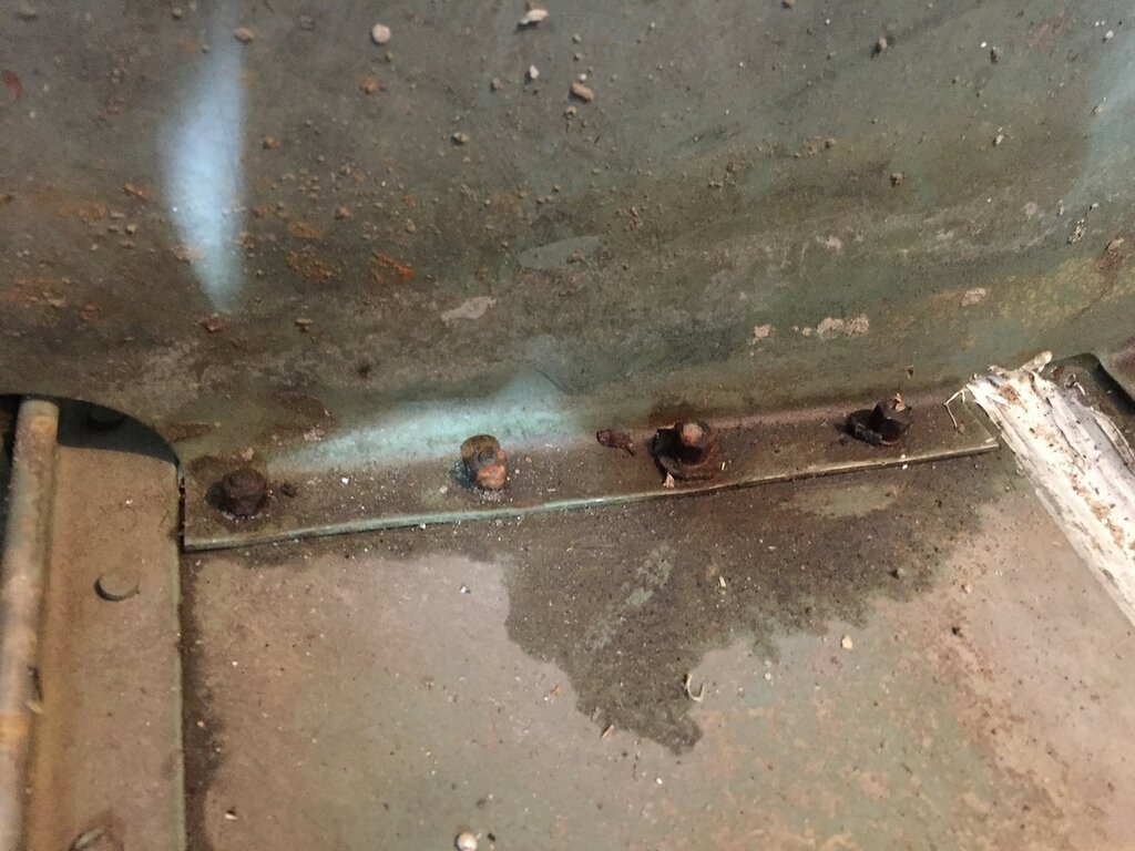

А так же обнаружились следы "ремонта".
Третий шпангоут наполовину с правого борта притянут к днищу на черные болты вместо клепок. Явно требуется переклепывание. Вопрос, реально это сделать в гаражных условиях? В целом для себя сразу решил, все "черные" элементы в лодке заменить на нержавейку и алюминий.

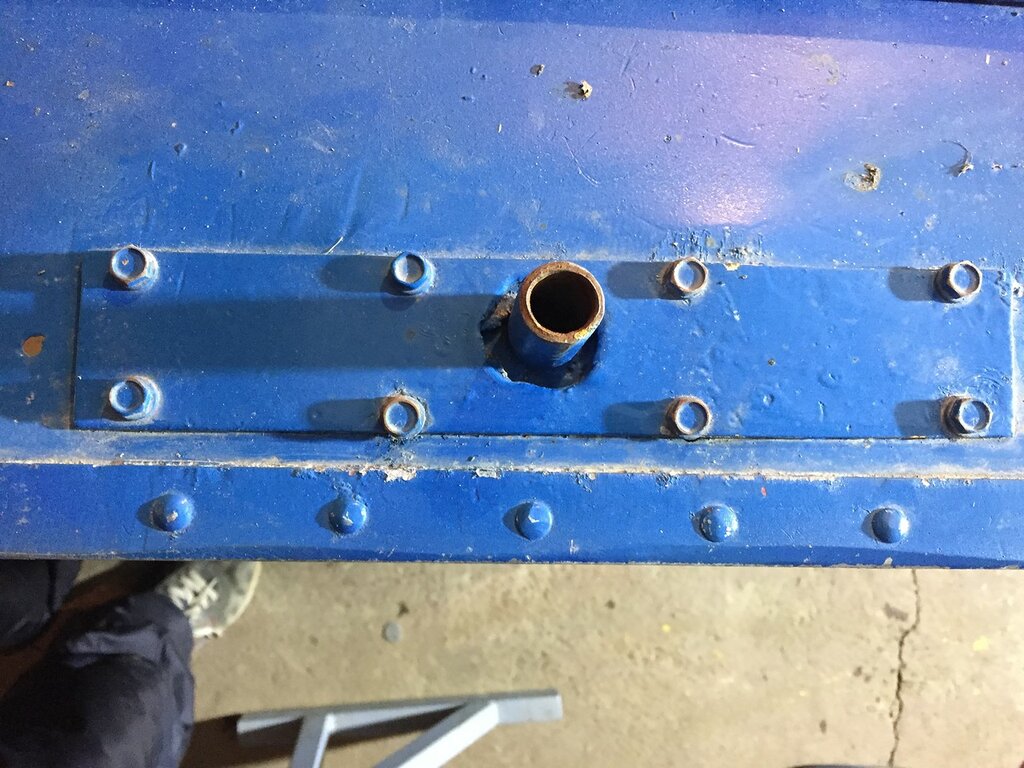

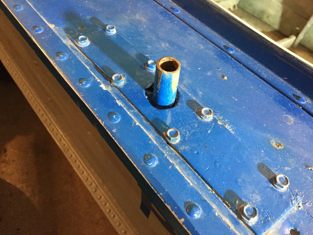

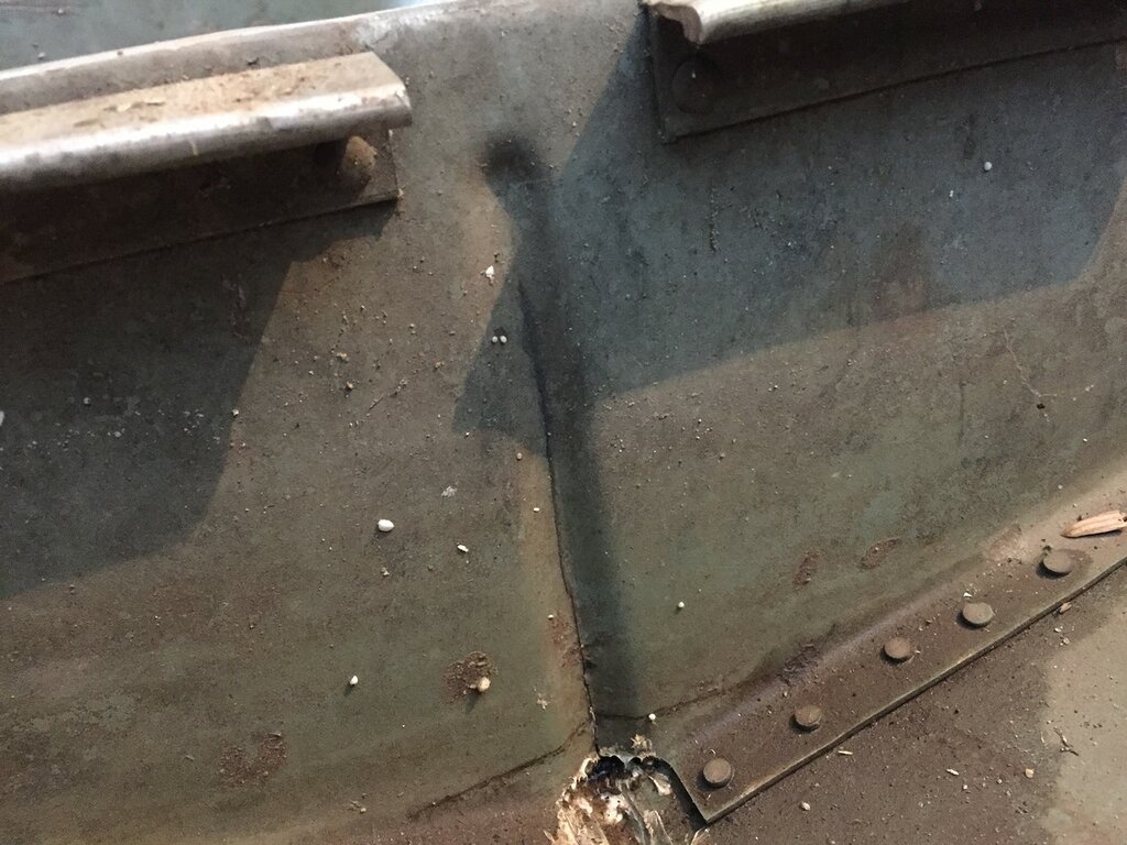

Выкрутил сливную пробку, она почему то была закручена изнутри и при первом визуальном осмотре снаружи мне показалось, что пробка обломлена. Но все оказалось проще, взяв головку на 19 выкрутил ее и отдал токарям на изготовление "запаски", лишней не будет.

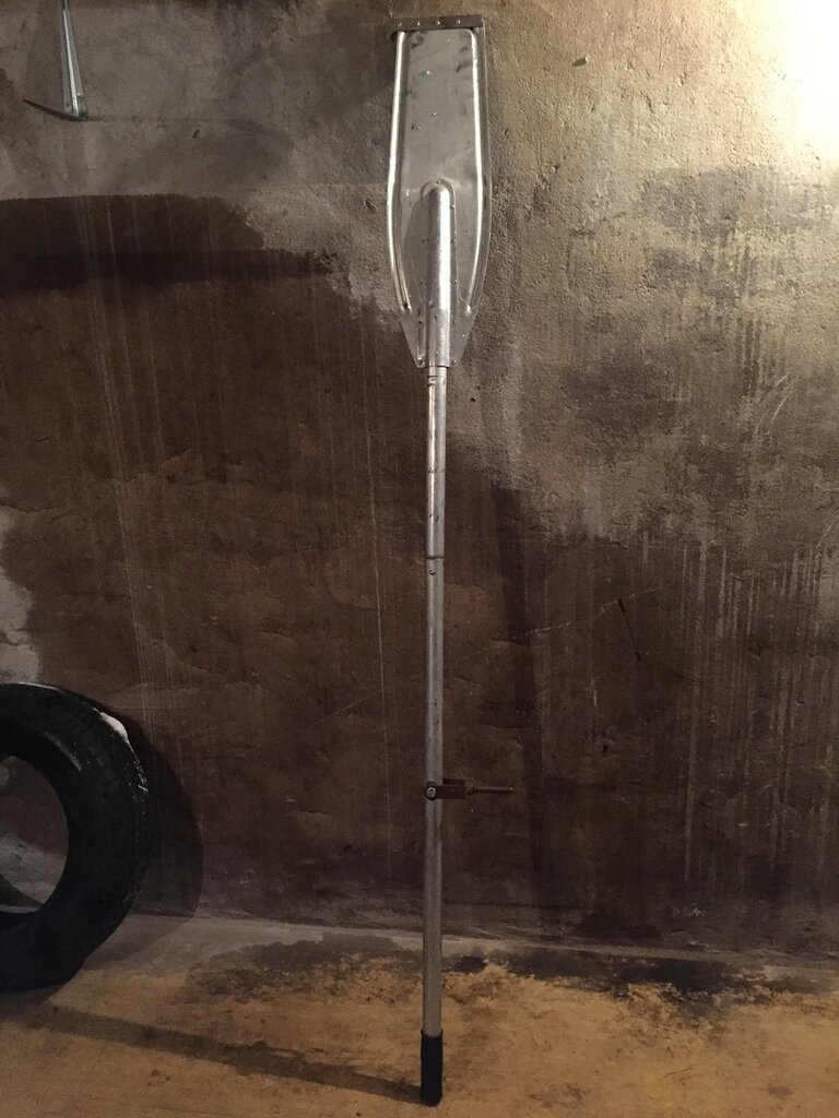

С веслами пока вопрос не решен, с лодкой отдали аж три весла - два самодельных с заводскими пластиковыми лопастями и одно алюминиевое производства Виал Ярославль.
Думаю, либо сделать алюминиевые с имеющимися пластиковыми лопастями, либо привести к оригинальному виду - отыскать, если попадутся лопасти от стандартных весел Ю2 и собрать на подходящую трубу. Вариант с оригинальными лопастями мне больше нравится, хочется чтобы лодка максимально была в заводском виде, вопрос только, где найти это лопасти?
Вид транца тоже прилагаю.
Кницы целые, не оторванные и клепки все плотно прижаты.
Пока сделано так, не уверен, что этого достаточно для 30-40 л.с., но уже вполне возможно использовать данные накладки для снятия размеров. Конечно же, нужно сделать все из материалов не боящихся влаги, постараюсь сделать так, как было исполнено у Просто Андрея.

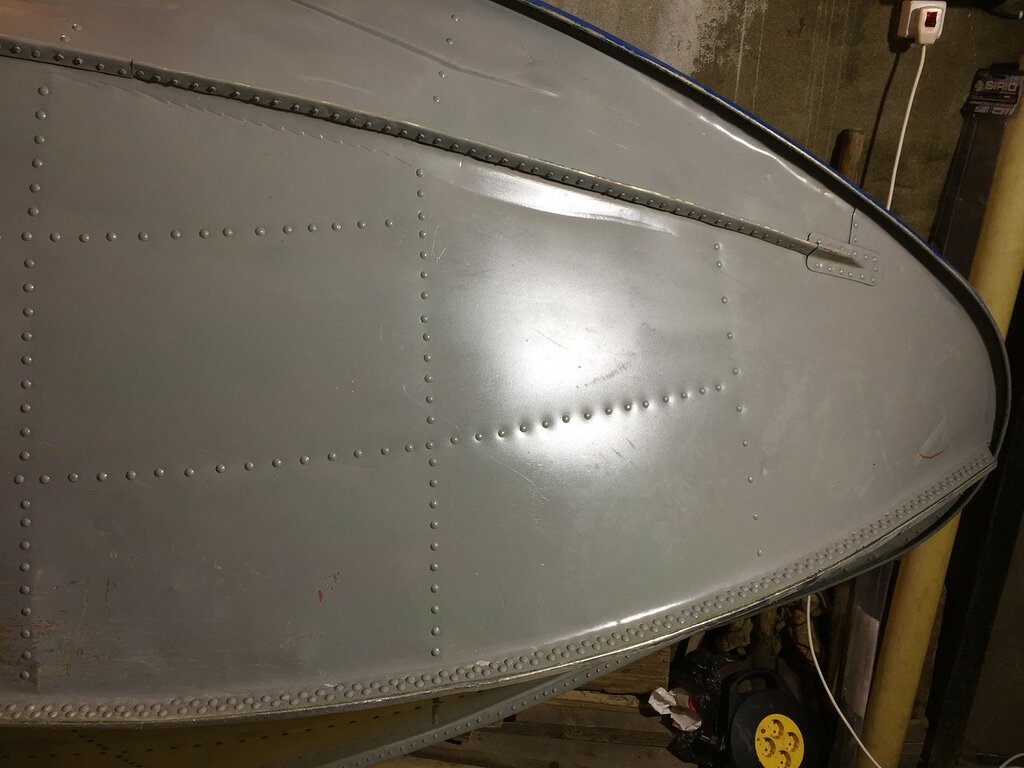

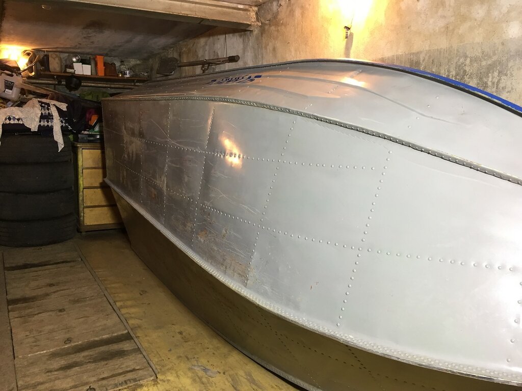

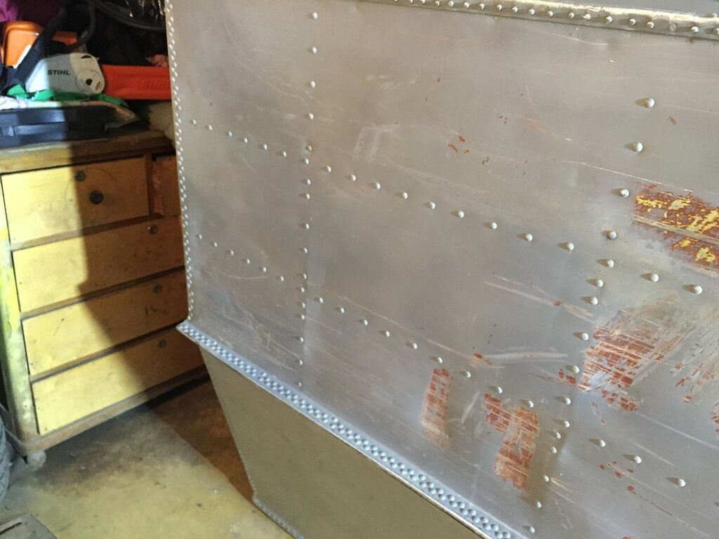

Дополнительно перефотографировал днище, прошу оценить! На мой взгляд, ничего криминального. На самом деле, вживую, без бликов от света днище смотрится ровнее, чем на фото. Но все равно, выставляю на Ваш суд :)
Дополнительно осмотрел все соединения на брызгоотбойниках и килевой накладке (форштевень). Трещин не нашел, зато воочию увидел тиоколовую ленту! Местами она чуть выглядывает из под накладки, значит она есть! Фортшевень в одном месте потерт, но до заклепок еще далеко, ничего с ним делать не планирую, если он не "мокнет" изнутри. А в целом он мне на Южанке очень нравится, можно лед колоть!

1. Как правильно править вмятинки в алюминиевом корпусе? Очень интересует отработанная технология. Понимаю, что влиять они особо не будут, так как расположены на бортах и даже выше ватерлинии, но я за эстетику!
2. Шпангоут с трещиной и шпангоут с болтами, это сильно критично? Все плохо или нет? Переклепать, усилить и забыть?
3. Известна проблема подтекания нижнего шва на транце, в т.ч. и место где находится сливная пробка. Как правильно его обслужить? Обработать герметиком снаружи, или герметиком и немного подстучать край листа днища к транцу?

1. Грей горелкой и аккуратно выстукивай киянкой с подложкой с другой стороны.
2. Переклепать, усилить и забыть.
Клёпки используй полнотелые!
3. Я бы с наружи герметик бы положил и фсё.

Александр, что скажете о состоянии днища лодки?

Днище на мой взгляд в пределах нормы.

Греть феном точно можно. Что будет с краской. - вопрос? Если родная, точно ничего не будет. Глянь мою тему про Днепр. Там пока все про правку, правда восновном дюраль.
Не спеши особо править, там тонкостей много. Без отстыковки силового набора многое не получится поправить или может быть хуже.
