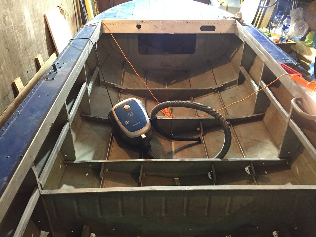

Работы медленно, но верно идут. Готовлю лодку к перевозке в другой, более просторный гараж. По пути хочу заехать на мойку и хорошенько ее промыть.

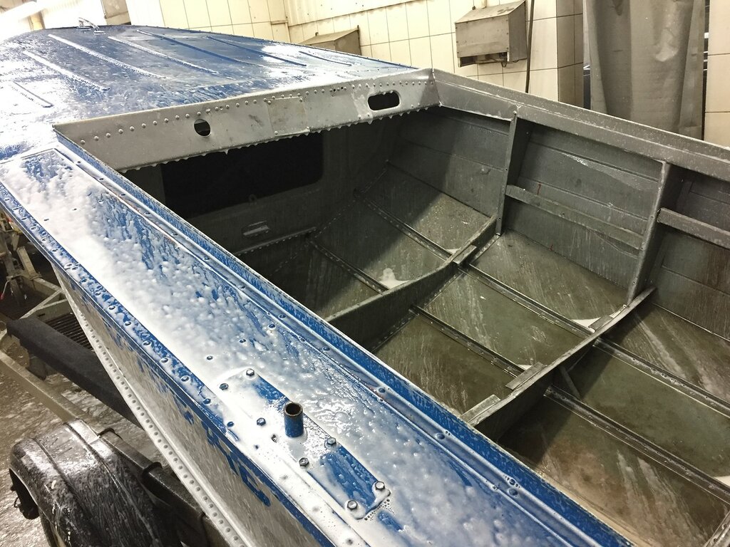

Дабы упростить процесс мойки, сначала решил пройтись пылесосом, чтобы убрать песок и другой мелкий мусор. На это ушло 3 вечера по паре свободных часов.

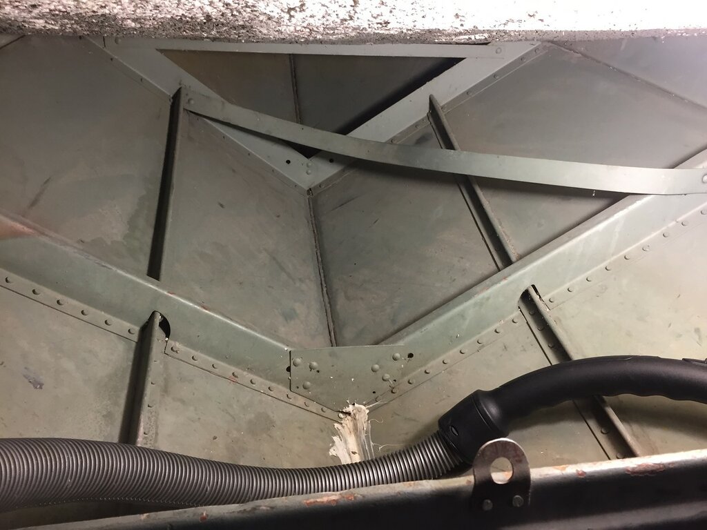

В форпике все красиво и чисто, не считая следов силиконового герметика.

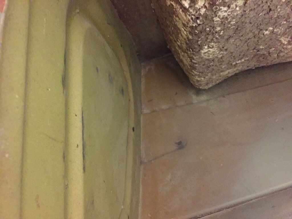

Родной пенопласт и родная грунтовка. Правда, пенопласт немного шатается, нужно будет подумать, как его закрепить, если не решусь на ближайший сезон делать люк, пока не могу найти для него крышку.
Пылесосил основательно, выскребая весь мусор из стыков. Пришлось растянуть "удовольствие" на 3 вечера, так как пылесос вырубался по перегреву, и чтобы его не замучать, оставлял отдыхать до следующего вечера.

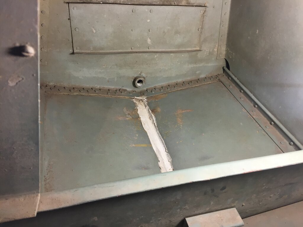

Попутно где мог, сдирал силиконовый герметик, но нужно более действенное средство.

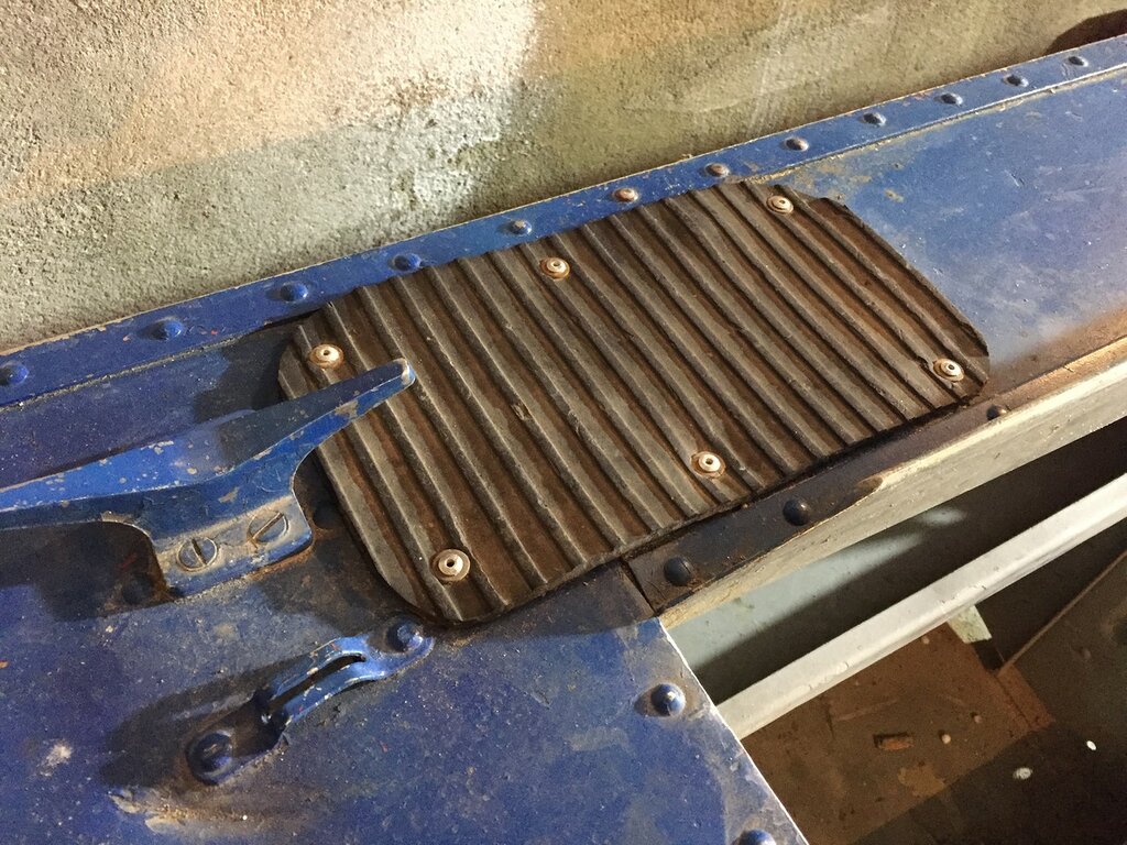

От предыдущего хозяина достался такой тюнинг под весла, хочу от него избавиться, вот только вопрос, что делать с отверстиями от заклепок?

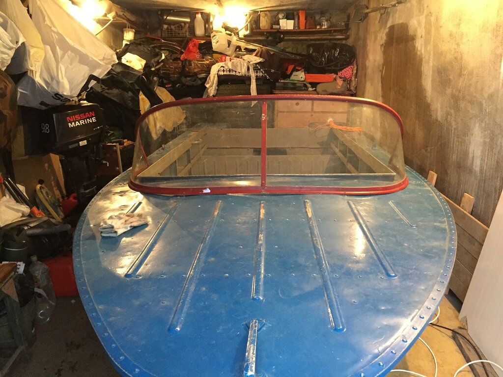

Приехало оригинальное лобовое стекло на лодку. На ближайший сезон решил не заниматься организацией стекла с калиткой, как минимум по трем причинам: оригинальное стекло выглядит красиво и лаконично на лодке, второе - излишние затраты, и третье - предложения от известных контор по стеклам с калиткой имеют не самые лучшие отзывы в плане конструктива и качества изготовления. Поэтому, пока будем ходить с оригинальным, родным стеклом :) Все же, главная задача - выйти на воду, а улучшайзинг всегда успеем сделать.
В ходе работ возникли опять вопросы:
1. Каким средством лучше убирать старый герметик с килевого шва, не навредив самому шву?
2. Вместо старого герметика будет новый, по принципу "если было, значит нужно". Какой выбрать? APP-PU 50, 3M 550 FC?
3. Чем или как закрыть отверстия от заклепок?
4. Пока лодка ждет переезда в новый гараж, продумываю, как делать пайолы. Они будут из фанеры, весь вопрос заключается в том, как сделать его максимально ровным? Крайне мало информации об этом на форумах. Может быть кто-то поделится фотографиями и советами?
9 555
4 758
1. механически содрать и обезжирить анти силиконовой смывкой .2 пользуюсь АРР .3.другими клёпками или заварить.4 на Южанке не делал так что здесь не советчик .

1. Думаю, что убрать герметик лучше механическим способом. Где ножом, где щеткой. Чем грубее обработка, тем лучше ляжет герметик.
2. Я перепробовал на 2-х Южанках 2 много герметиков, пришел к выводу (сугубо мое мнение), что герметик для автостекол лучший - от тверже при высыхании и не боится динамических нагрузок и морозов. Если приходилось видеть как срезают битые стекла с авто, то будет все понятно. Единственный минус это ценник. Но, лучше сделать и забыть.
3. Отверстия я бы просто заклепал вытяжными глухими клепками. Покрасишь и больше не вспомнишь.
4. На 39 странице Отзывы о Южанке 2 я выкладывал фото полов. Ровне вряд ли получиться - обводы лодки "хитрые". Можно поднять полы в районе сидений в горизонтальную плоскость, но тогда руль будет упираться в колени и высоты стекла не хватит.

любой ПУ герметик, марка не важна.
Для полов 9 мм ламинированная ФСФ фанера. А конструкцию смотри сам. Там есть нюансы в передней части. Или делаешь с боковинами впереди, или плоские трапеции.
Механически сдирать болгаркой с кордщеткой можно, или только руками?

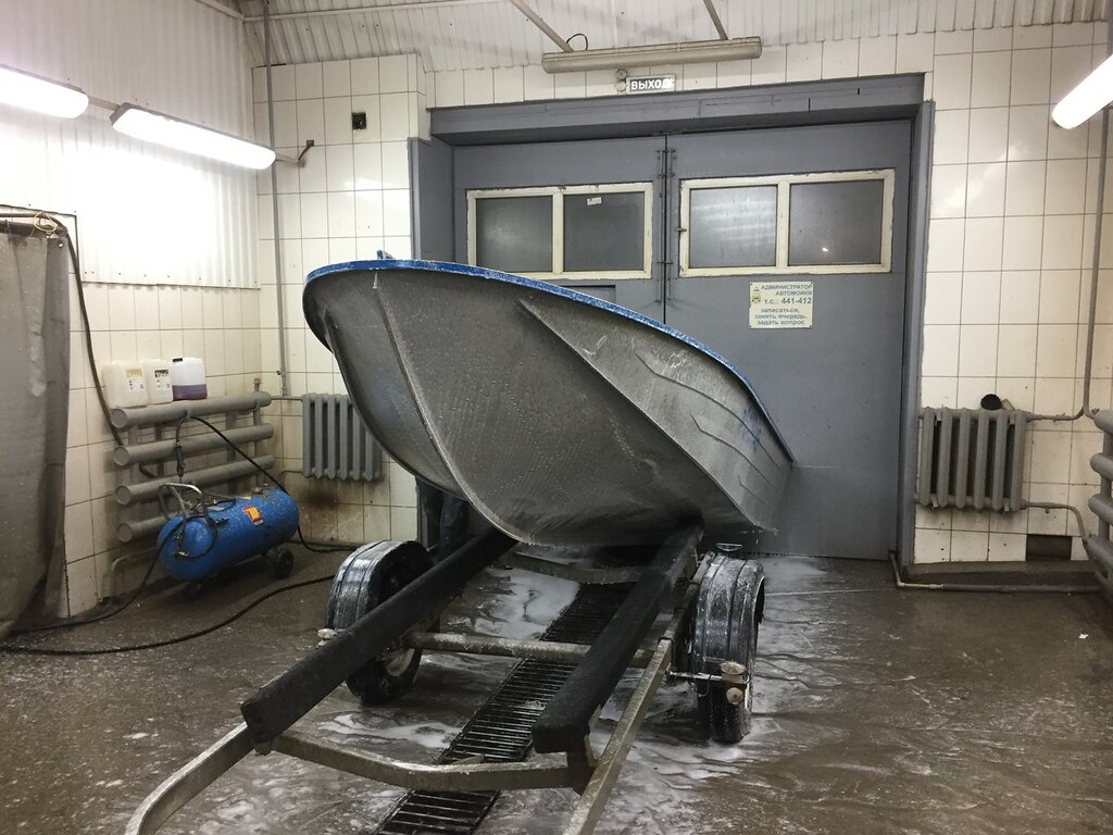

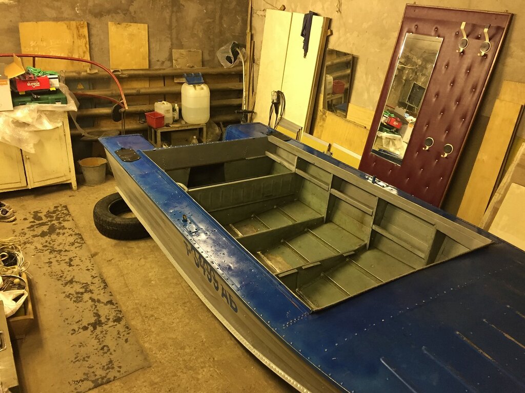

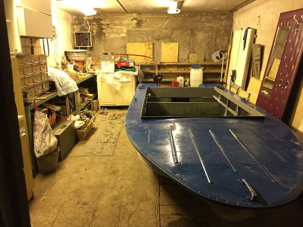

В выходные состоялся переезд лодочки в новый, более просторный для творчества гараж. Попутно заехал на мойку, чего очень хотелось, и тщательно промыл лодку со всех сторон.
Несмотря на мои старания с пылесосом, из лодки, непонятно откуда была вымыта еще гора песка, при сливе воды она сконцентрировалась у сливного отверстия, как лодка просохнет, еще раз буду пылесосить :)
После мойки лодка стала блестеть:)
Пока ищу фанеру и думаю над формой пола, постараюсь заняться рихтовкой вмятинок, для этого изучаю матчасть, буду пробовать :)
1. К сожалению, застывший силикон ничем толком не растворить.
2. Полиуретан типа "Новол Гравит" (остальные дороже, качество такое же)
3. Замазать полиуретаном (см. п. 2)
4. Пайолы можно заказать готовые под конкретную модель лодки.
Спасибо за советы! Насчет Новола интересно, это тоже самое что APP PU 50 или в них все же есть отличия? Разница в цене не особо велика. Замазать и после закрасить ненужные отверстия - идея мне нравится, можно попробовать) Насчет пайлов, да, продают, но ценнник имхо не гуманный (около 6 т.р. за комплект). Хочу попробовать сделать сам :)
У всех ПУ-герметиков состав очень похож.
Различаются только по классам: а) кузовные, б) стекольные. Последние чуть гуще, после застывания более эластичны, в остальном разницы не увидел.
"Новол" - это типичный кузовной герметик. К металлу адгезия бешенная! При этом цена бюджетная
Я так сделал на "Прогрессе" - замазал отверстия, сделанные прежним хозяином (зачем-то прикрепил к корме катафоты), потом закрасил.
