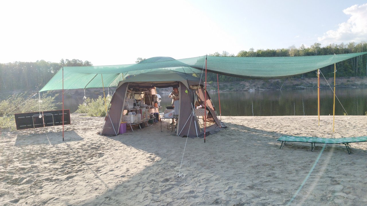

Да хрен бы с этими лодками, моторами, скоростями, вот какой я себе тент забабахал, "Дорогая" довольна, а это главное :)
