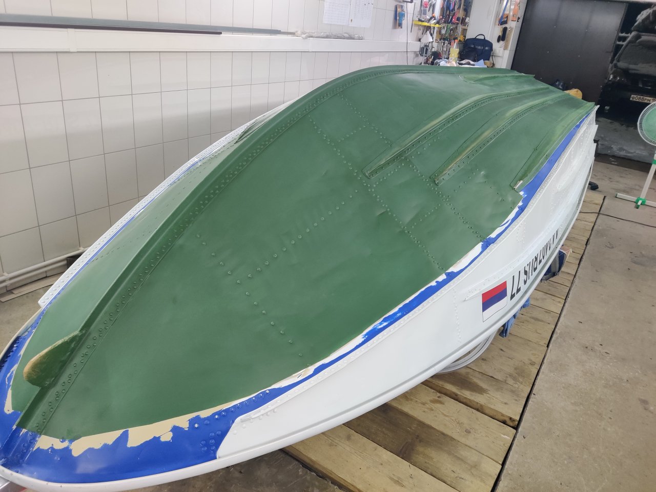

Снимаю потихоньку краску. Проблема в кислотнике. Где его не было, держится мертво.
Вот это интересно.....
Держится на мертво на голом люмини?
Если да, то че это за мазилка?
Тоже был неприятно удивлен, что кислотник легко отходит с алюминия при воздействии смывки.
Лодка покрашена в 4 слоя авто компонентами
  • Кислотный грунт
  • Обычный грунт
  • Краска
  • Лак
Попала косая капля на окрашенный корпус и мгновенно пузырь снял все слои до алюминия

Помню я сказал, что кислотник насоветованный, ногтем у меня сдирается......., чуть на куски не порвали маляры / помазки фильдеперсовые, в теме покраски.

Держится на покрытии, на которое не попал кислотник. Не ведитесь ни на какие ВЛ. Мура красил 2К Новолом Wash Primer - доволен, я - 2К Боди - тоже хорош, и хрен смоешь его. Витька мне голову замутил с этим ВЛ, привез - а на деле говно редкостное, но точечно так въелся, что только смывкой можно снять или механически. Местами этот кислотник через ПУ герметик и ПУ краску вылез наверх. Там краска имеет выраженный зеленоватый оттенок.
ПУ краска сама впечатлила - корщетка на болгарке ее слегка мутит и все.
1 886
А прикинь если бы раптором покрыл :hahaha:
Это не музыка и даже не джаз это Борис скребёт ,,,,,,, ,:lol:

Какой грунт? Чем и как снимал остатки смывки. Я лодку уже третий раз смываю, машину полностью смывал когдат-то. Если правильно удалить парафины с металла, все нормально должно быть. Нужны растворители для парафинов: толуол, уайт-спирит, 647, потом слабый щелочной раствор (фэри, мыло хозяйственное, кузовная жижа для автомоек). Почитай, есть еще более радикальные способы с проявлением необезжиренных участков.
На прошлой неделе общался с хозяином сервисного центра, при котором автокраски продают. Он сказал, что имеет соответствующее образование и опыти работы по покраске. Также сказал, что раньше работал в ремонтной малярке, где красили небольшие реактивные самолеты. Так вот, при ремонте кислотники они не использовали - только ЭП после смывки старых покрытий, по нему краска. Говорит, что второй раз кислотник ложится намного хуже, чем на новый металл.
С Колей из Енотаевки на прошлой неделе общался - он тоже отошел от кислотников: ЭП + ПУ. Лодки на виду, нареканий пока нет.
Как Мура посоветовал, сделаю выкрасы, посмотрим разницу.

Да, все отвалится , если первый слой недержится, но в моем проге 79 года, вл держался ,
Я же тебе рассказывал по этот ВЛ.
Мужик с малярки услышав мою историю с ВЛ прокомментировал, что тех грунтов, что были раньше на авиапроизводствах уже давно не видел. Все, что продают сейчас под видом ВЛ - жижа для мазни по мусорным бакам, ничего не имеющая общего с нормальным ВЛ.
ЗЫ: когда мне заклепки пару лет назад подогнали с одного вертолетного завода, одна банка была облита ВЛ - чистейшей воды прозрачный однородный кислотник, по нему сразу видно.
Не берусь давать точные названия.
Пока смывал, перепробовал штук 5-7 смывок.
Устал запоминать.
По компонентам покраски - просто ехал на Маршал (у нас центр запчастей) и набирал сборную солянку для покраски из того что было в наличии.
Сам не маляр и не разбираюсь в тонкостях этих процессов.

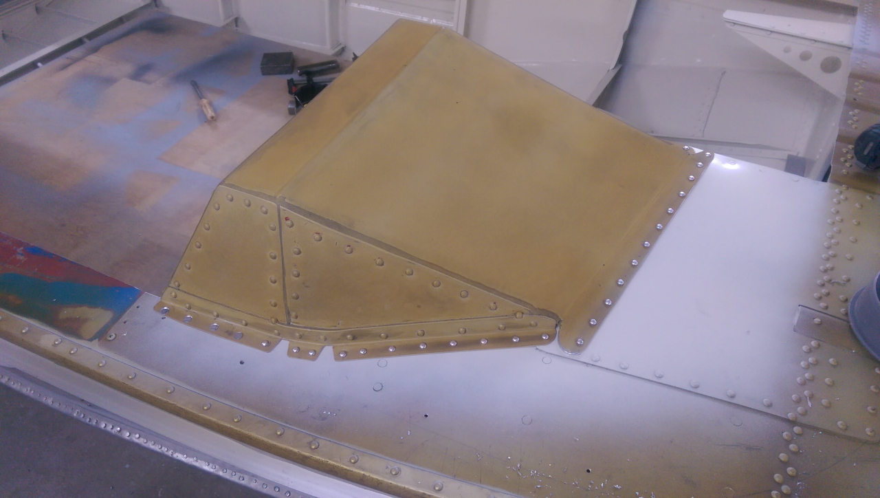

Хотя стоит отметить, что под слоями краски (видимо для полов) лежал заводской кислотник.
Сначала шёл желтый слой (судя по всему грунт).
А под ним бледно-розовый кислотник. Видимо родной заводской.
И вот этот бледно-розовый не смывался смывками.
Я старался по возможности его сохранять где получалось.
9 744
6 512
