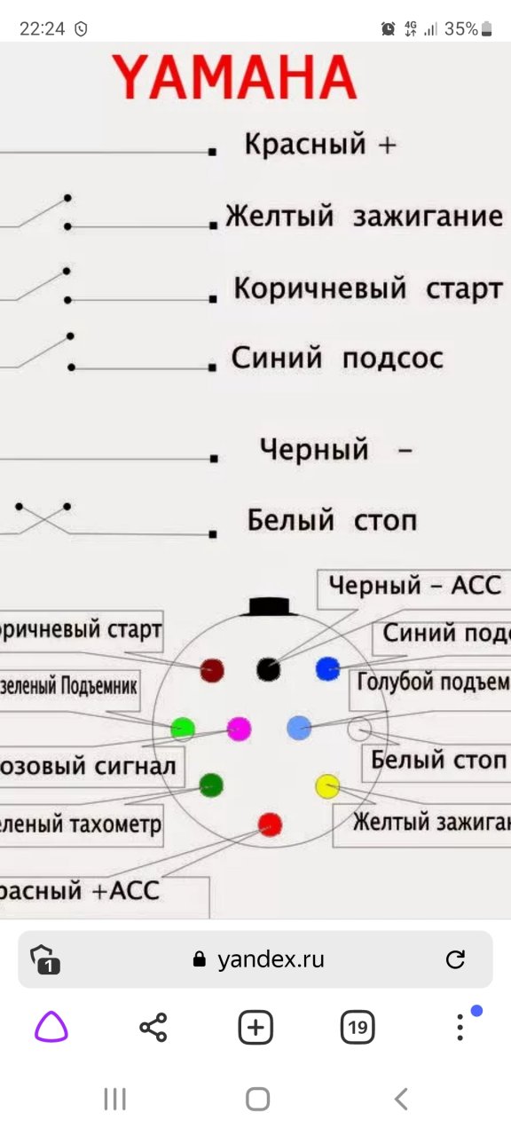

При разъединении кабеля как раз и не произойдет остановка , двигатель будет продолжать работать , вот запустить , перемкнув реле получится , необходимо закоротить на массу по моему серый провод , но нужно уточнить . Обычно в таких случаях пережимается пасатижами бензопровод , если нет быстросъема .Не может от изменения полярности перегореть этот провод , скорее всего совпало с эксплуатационным деффектом , все нужно прозвонить и исправить , страшного не чего не должно быть , хотя выпрямитель - стабилизатор тоже проверь .

Олег привет. Схема есть с цветами проводов? С машинкой все хорошо. Провод ( у меня чёрный) на катушку который идет замкнут на массу. Пока глушу + на катушку, сегодня сделаю через выключатель. С интернетом у меня беда, через раз работает.

Мотор глушится подачей минуса на контакт глушения. Если минус туда приходит, то умер ЭБУ (что очень вероятно)
Катушки если размыкать на низковольтовом контуре, ничего ЭБУ не будет, при ибрыве ВВ проводов вылететь может все, от катушек до зарядки....

В том то и дело, что минус присутствует в самом моторе. Хочется понять где он разрывается.

Если мне память не изменяет, то должен светлосервй идти на ЭБУ на глушилку. Нужно проверить есть ли там минус при сдернутой чеке или выключеном зажигании.

Вить в замке , ключем перемыкается белый с черным при выключенном положении , при включении зажигания происходит их размыкание , плюс подается только на приборы, в мотор ни чего не подается . (при установке автомобильного замка зажигания приходится ставить допрелюшку пятиконтактную , при подаче плюса на нее используются контакты на размыкания черного и белого проводов) . Стартер ,,ключ,, подает плюс на реле стартера . По этому при отсоединении кабеля в разъеме белый провод становится не замкнутым и двигатель не глохнет , а эапуск перемкнув реле стартера происходит .

У меня заводится. Но не глушиться. В замке всё хорошо. Чёрный на минус звониться, а не должен. Замок его обрывает.

Черный всегда должен быть на минусе , и замок не должен его обрывать . Попробуй запустить мотор , отсоедини разъем на запущеном и куском провода закороти на моторе белый на корпус - должен заглохнуть , отпиши , что так ли это или нет?

Черный это и есть минус!!! Он при выключении зажигания замыкается на белом и там должен появиться минус.

Это на контроллера. А на катушку идет чёрный, и на нём всё время минус. А провода приходят на ЭБУ с контроллера.
