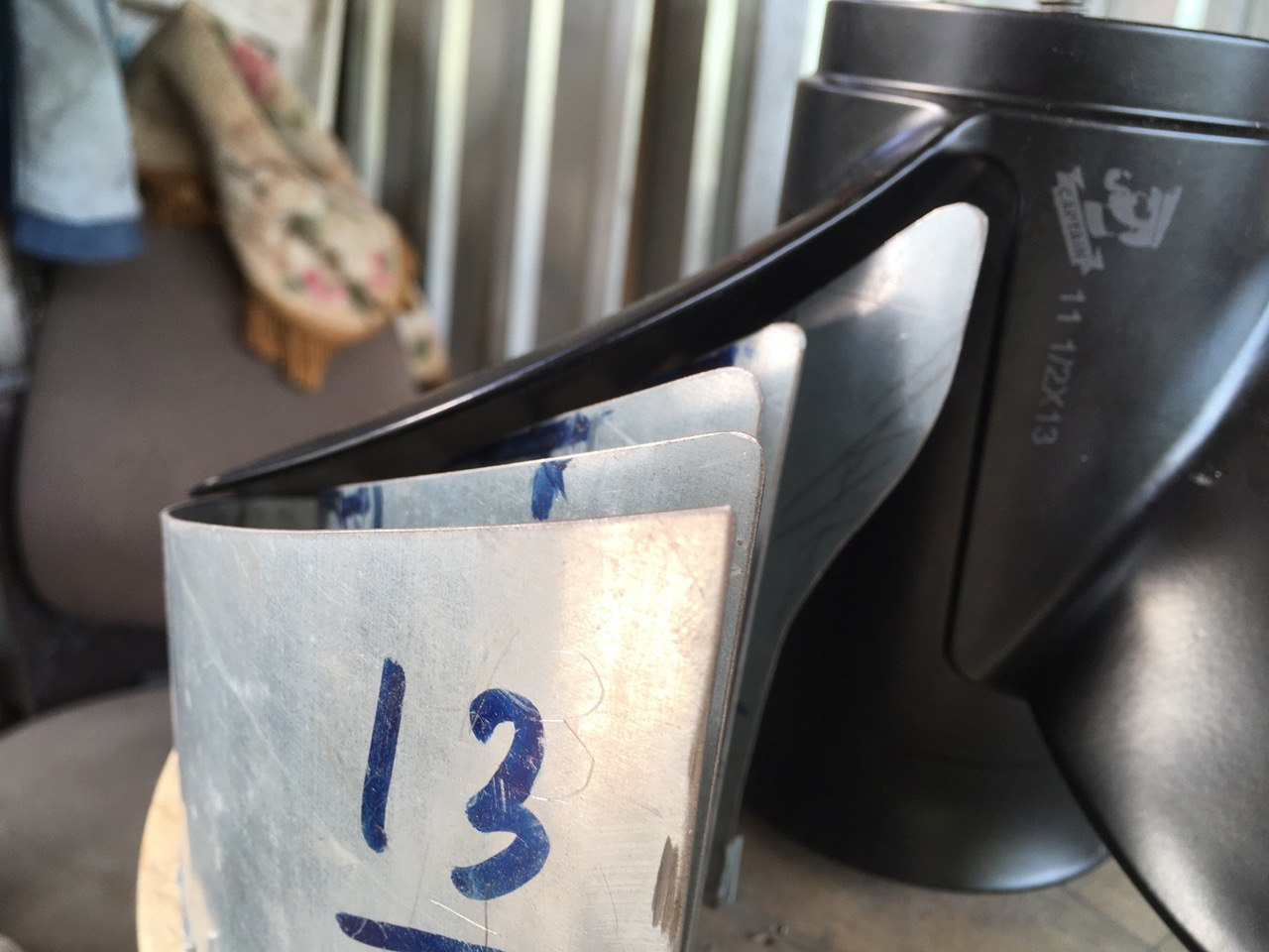

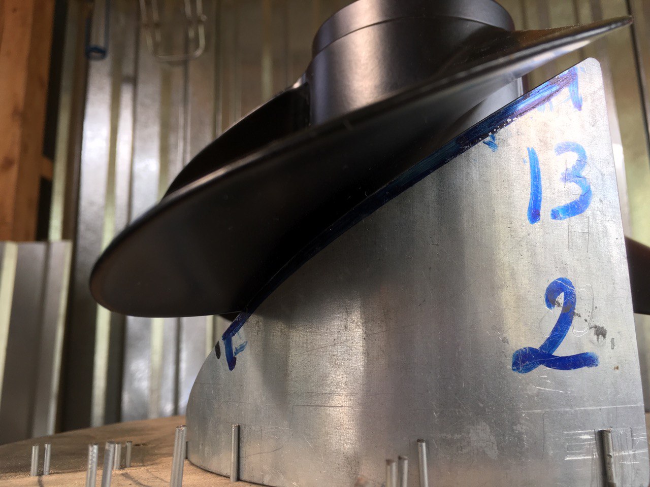

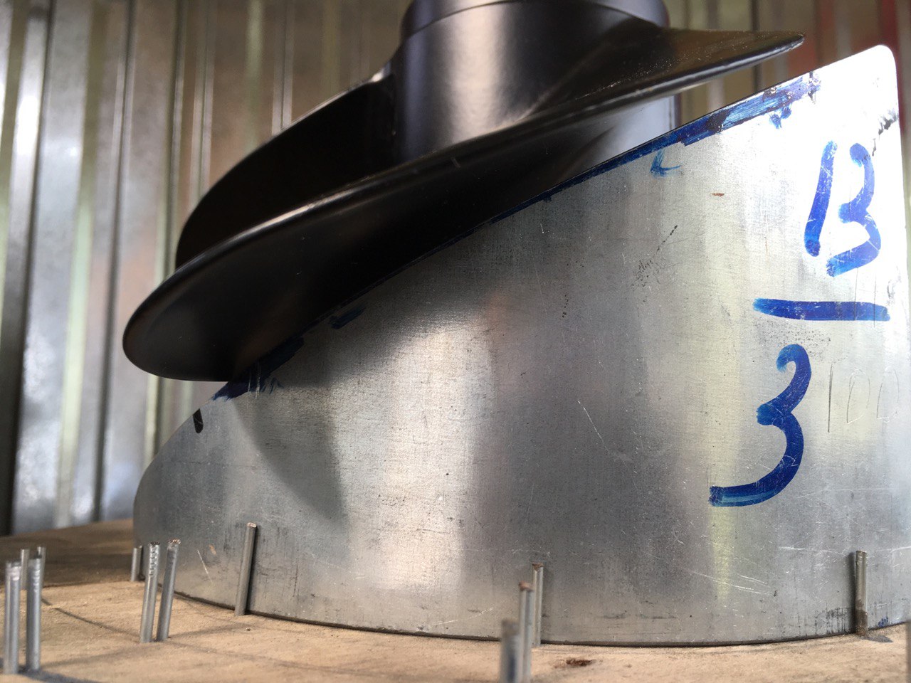

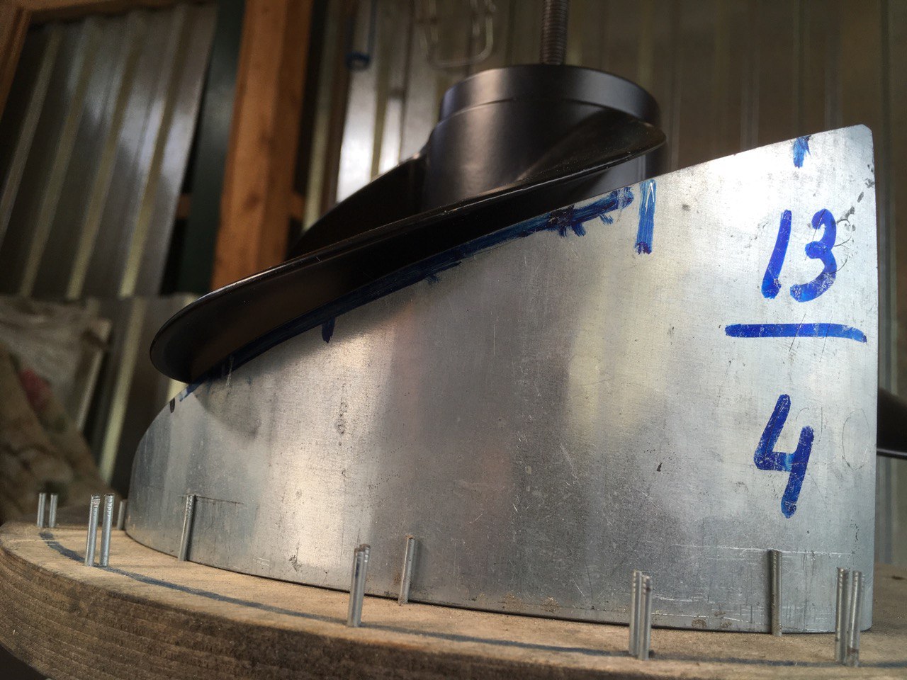

Если тебе все нравится, то ничего не имею против, но шаг ты проверяшь не правильно.
Точнее погрешность у тебя = километр.
Спасибо за ответ!!

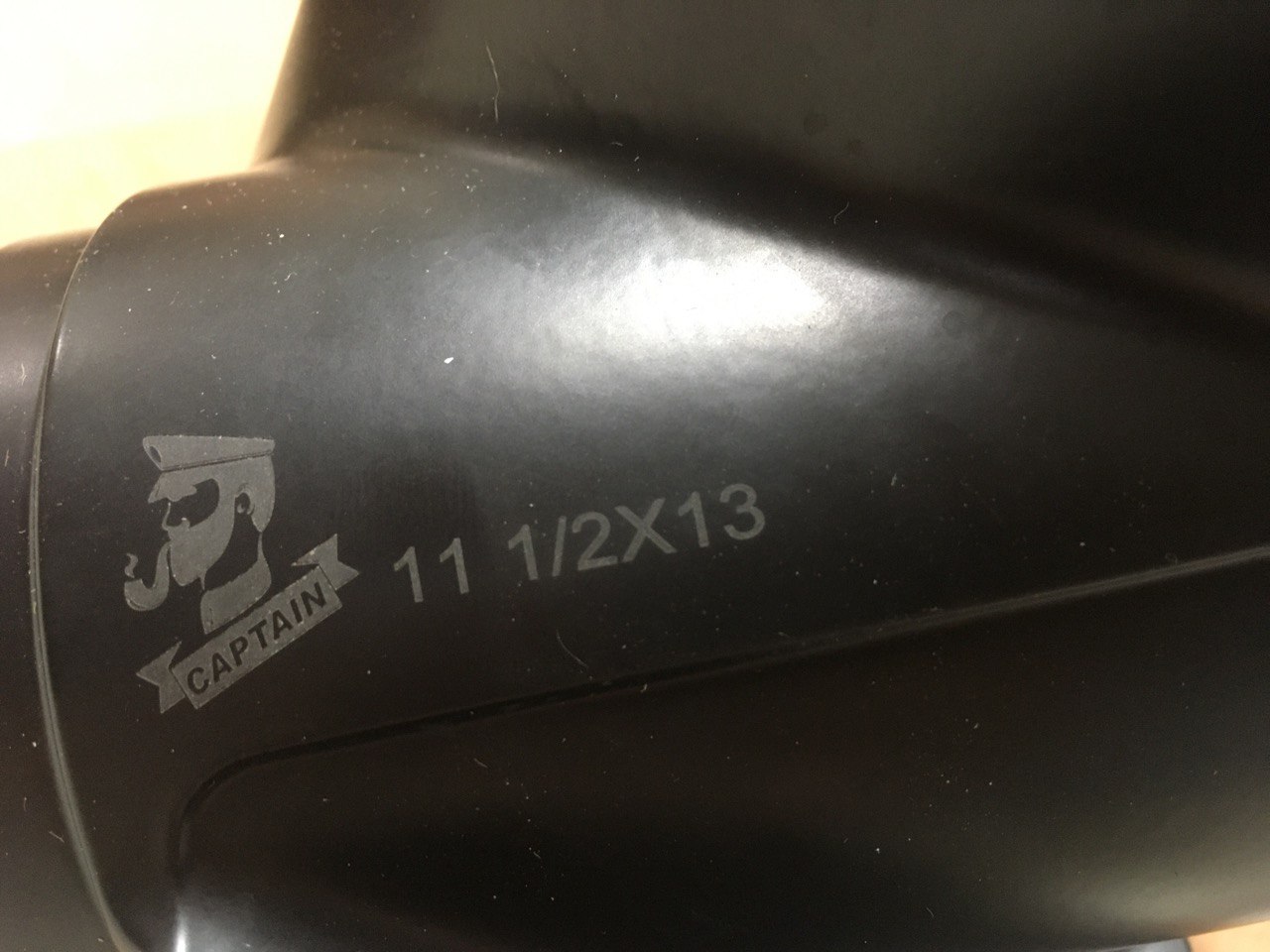

Не прецедентное измерение , согласен , погрешность есть. Если ставить винты других размеров, На моей Не прецедентной горке, разницу между шагами видно сразу. По этому и определяю для себя, Примерно , шаг данного китайского винта.
Вот пример другого китайского винта, по моим меркам, шаг 14! а на винте 13шаг. О Пять же, Примерно, я так меряю для себя.
Да , угольники других шагов, пока еще не напилил.

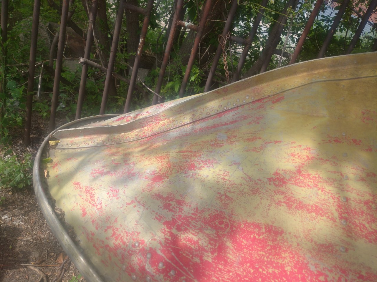

233647
233648
233650

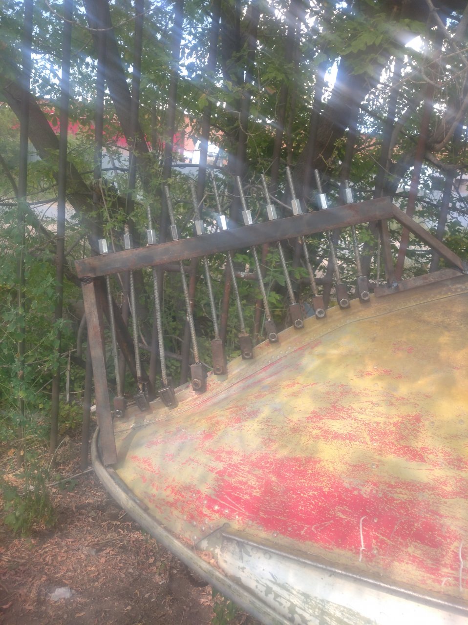

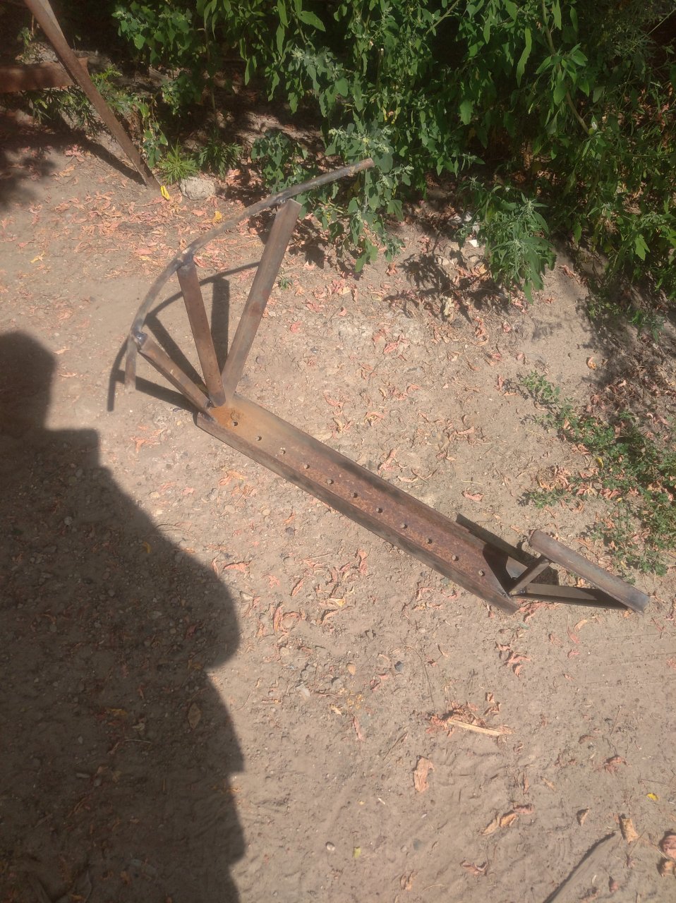

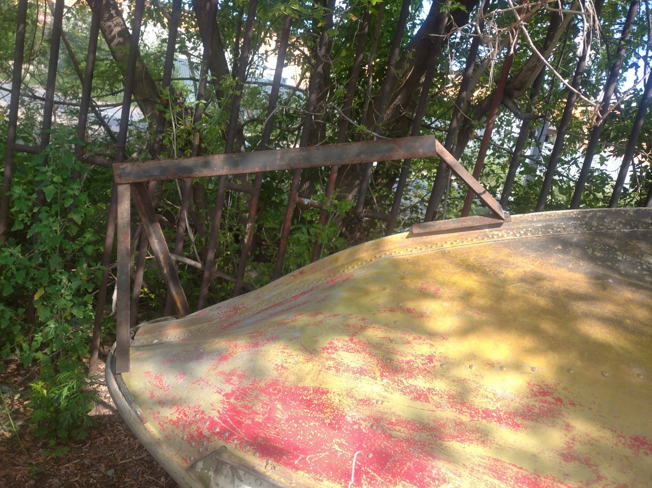

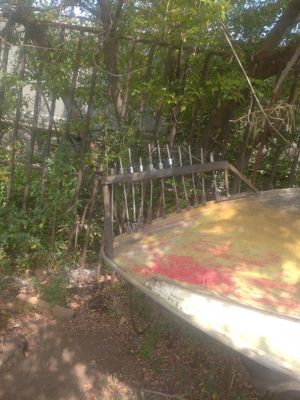

с поправками на ветер получилось вытянуть. грел промышленным феном 3.4квт. оставил потом буду поправлять.
Ну вот мартышка в деле....
Молодец, хорошо получилось и безкровно.
Ну ты где там бульбаш???
Учись, как без ведра шпакли обойтись можно, помазок сопливый :yahoo:.

технологию можно патентовать!
