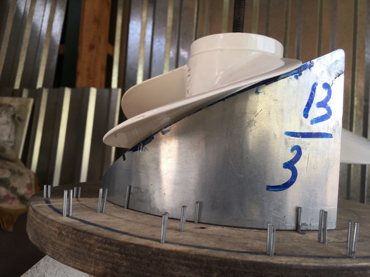

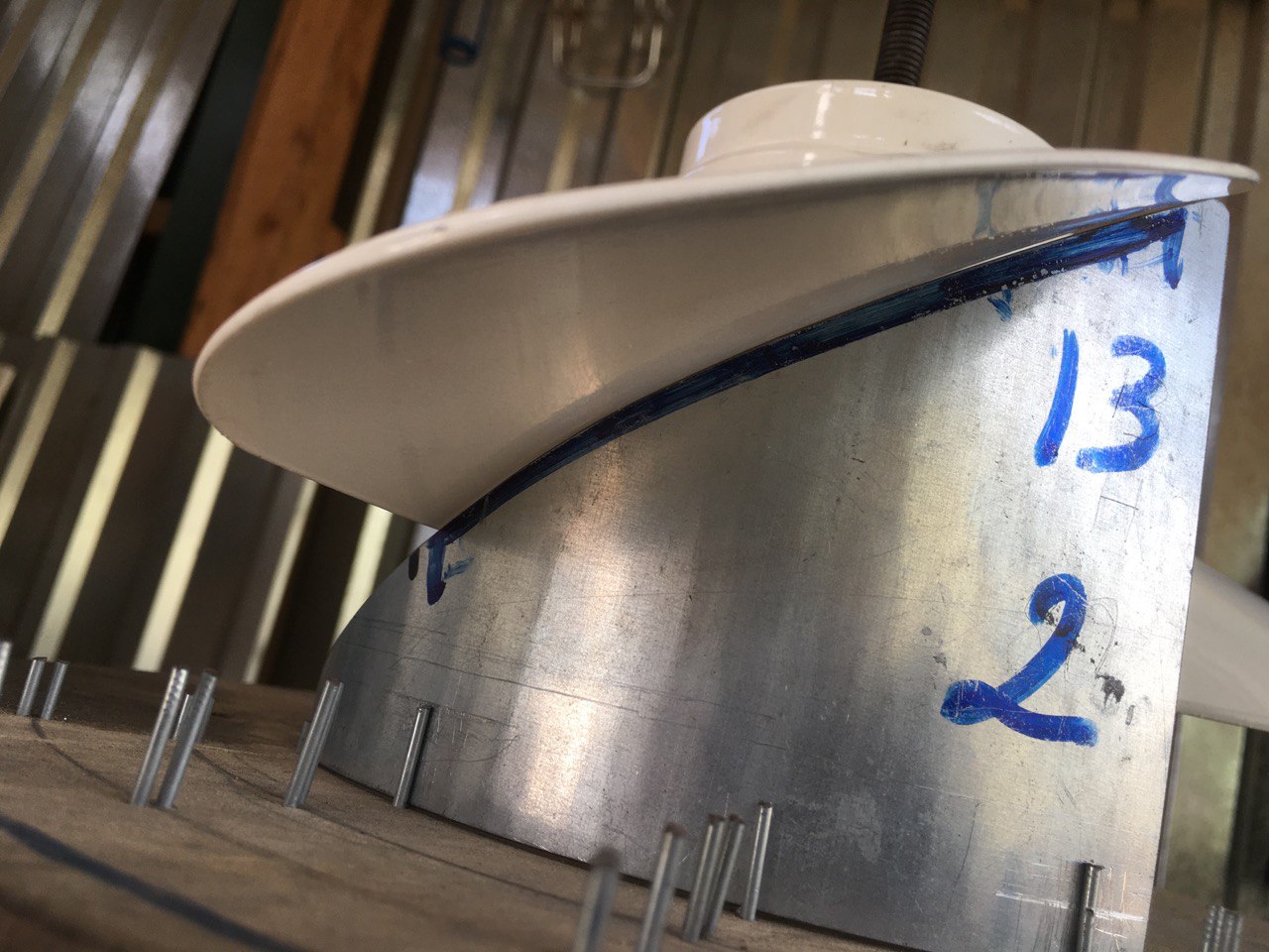

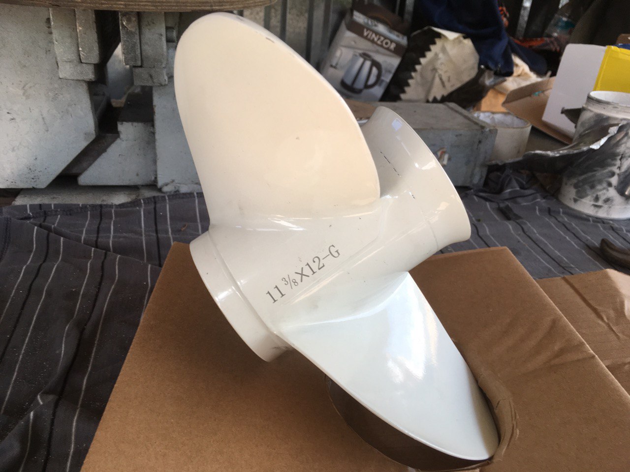

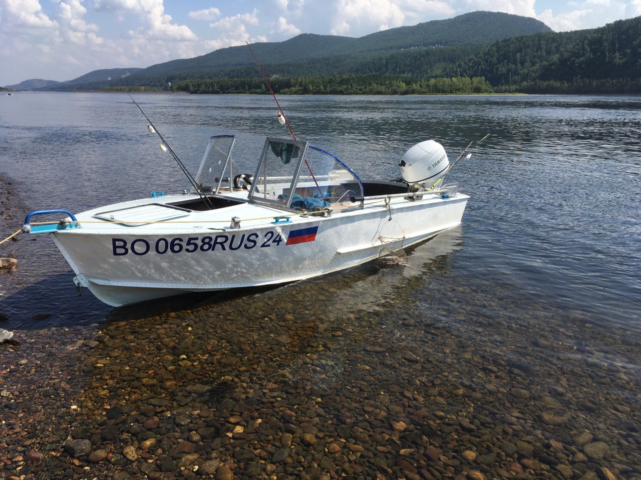

Всем привет!!! :snimau shlyapu:Извините что не в тему!! :)Хвастаюсь!!
Получил недавно винт китай. 11 3/8 х12 шаг. По размерам промерил , получил 11 х 13--12.5 шаг. :lodka:Втроем против течения крутит 5550 об\мин. скорость 40км.ч :lodka_mПо течению 5600 , 55км.ч. Ходил почти на пяточке:good::good:, как Борис!! По мне так самый оптимальный винт. Доволен как чебурашка .:yahoo: Сегодня рыбалка удалась.

15км/час разница по течению и против????
А сколько же км/час течечие у тебя?
Если тебе все нравится, то ничего не имею против, но шаг ты проверяшь не правильно.
Точнее погрешность у тебя = километр.
Шаговые угольники должны стоять строго вертикально и под прямым углом к диску шаговой горки и самое главное = угольники должны быть закреплены в таком положении очень жёстко!!!!
Иначе нет никакого смысла в таком замере.
Любое касание или вихляние угольника = это гарантированно +/- 1,5 дюйма к фактическому шагу получишь, то есть точности вообще никакой не будет. С таким же успехом у тебя запросто встали бы и угольники 14 и 12 шага.
Ещё один момент.....
Шаг винта является шагом только тогда, когда ВСЕ!!!!, все! угольники одновременно, построятся в некую параболу...., так их должен построить угол откидки лопастей и прилегание ко всем угольникам должно быть абсолютным.
Всё это очень сложно осуществить на разборной шаговой горке, да и смысла в этом нет никакого.
