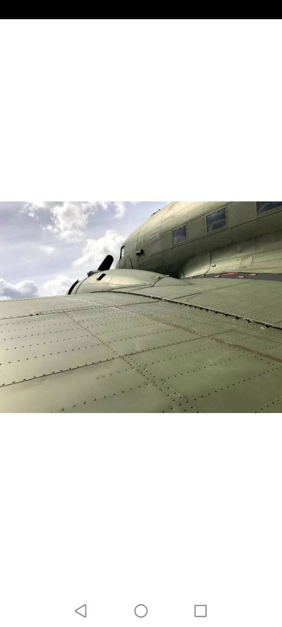

Здрасте....., там и винты все в потай, и замки, и лючки в потай...
Винты-да,клёпки-с полукруглой головкой.Правда-не везде.На фюзеляже-с полукруглой,внутри на переборках-в потай.На плоскостях-тоже с полукруглой.

У нас в СВВАУЛе видел вертолёты-от Ми 1до Ми-6(2,4,8,24)-все были клёпаны по наружке именно клёпками с полукруглой головкой,прилетали и самолёты-на один-два дня.Да и Ан-2,который сбрасывает парашютистов постоянно стоял на аэродроме-сколько раз мимо него проходил.То-же самое.Насмотрелся я на них,да и в прошлом году летал в Турцию(на Боинге)-тоже обратил внимание-как они клёпаны.Сидел рядом с крылом-все три часа в иллюминатор смотрел.

Помню л29, миг21, су27 точно были гладкими, вертолёты, все что мне приходилось обслуживать (дохрена разных), все прыщавые, ан2 фюзеляж тоже прыщавый, а крылья у него в самом деле тряпка = в прямом смлысле тряпка, перкаль называется, руками легко рвётся. Помню ворона кость тащила и уронила сука, прям у меня на глазах, и пробила крыло падла. Заклеили латкой и полетел самолёт парашютистов дальше кидать...

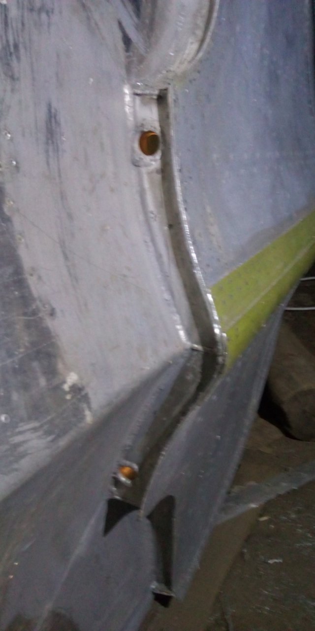

Клёпка вертушки и самолёта имеет кардинальное отличие. Вертушка очень вибро нагруженная конструкция, которая собирается вручную. Об этом мне лично технолог КВЗ рассказывал. Потай там просто не нужен.
Самолёт можно клепать машинным способом, иностранцы это активно используют.
До пандемии Боинг выпускал 3.5 самолёта в сутки. Представляете серию и количество заклепок.
И ещё для общего развития: применение только разных эмалей на турбовинтовом самолёте даёт экономию топлива в 5 процентов.
Олег вроде писал где-то, что переход на потай даёт прирост в скорости на 2-3 кмч.
Я с переходом на потай по сути убираю кормовой интерцептор.
Короче, вода покажет целесообразность. Потай на днище у меня уже присутствует, правда под реданами. Там все хорошо, но количество заклепок на этой лодке уже увеличено раза в два в сравнении с тем, что было.

Это-правильно,Андрей!Но-только отчасти.Сами клёпки-не потайные,т.е. не в "потай".Они-как-бы расплющенные,а не полукруглые.А смотрятся-как в "потай".

Ну да.Вертушка-вибронагруженная,хотя мощность двигателей-Ми-2-2х350=700 л.с.А истребитель-минимум 1000 л.с.и достинает 45000!!!!!л.с.Он-малонагруженный.Белиберда какая-то.

Саш, при всем уважении... Но технологу вертолётчику я больше чем тебе доверяю. И сборку я видел нескольких десятков Ансатов и деревативов Ми-24 в разной стадии готовности. Ты не представляешь сколько там заклепок в силовых элементах. Очень часто забиты но тоньше 4 мм визуально. Потая много.
9 748
6 525
И ещё разговор был между казанцами и французами, которые комплектуют сборочные линии авиазаводов, Латесис. Это не наш любительский уровень.
А результат на лодке скоро увидим. На днище у меня уже есть потай и все с ним хорошо, но трудоёмко очень.

Саш в самолете сбалансировать даже более мощный двигатель гораздо лекче , чем на вертушке всю трансмисию , по этому летчику наливают пол стакана , а вертолетчику полный , пока он со стола до рта донесет у него тоже полстакана останется .
А заклепки в потай ставятся на больших скоростях именно для уменьшения сопротивления ( например фюзеляж Ту 154 в основном проклепан по наружи в потай , скорость 900 км , Ан24 чечевичкой скорость 450 ) , а также стараются на первой зоне обтекания на профилях , что бы меньше возмущать поверхностный слой.

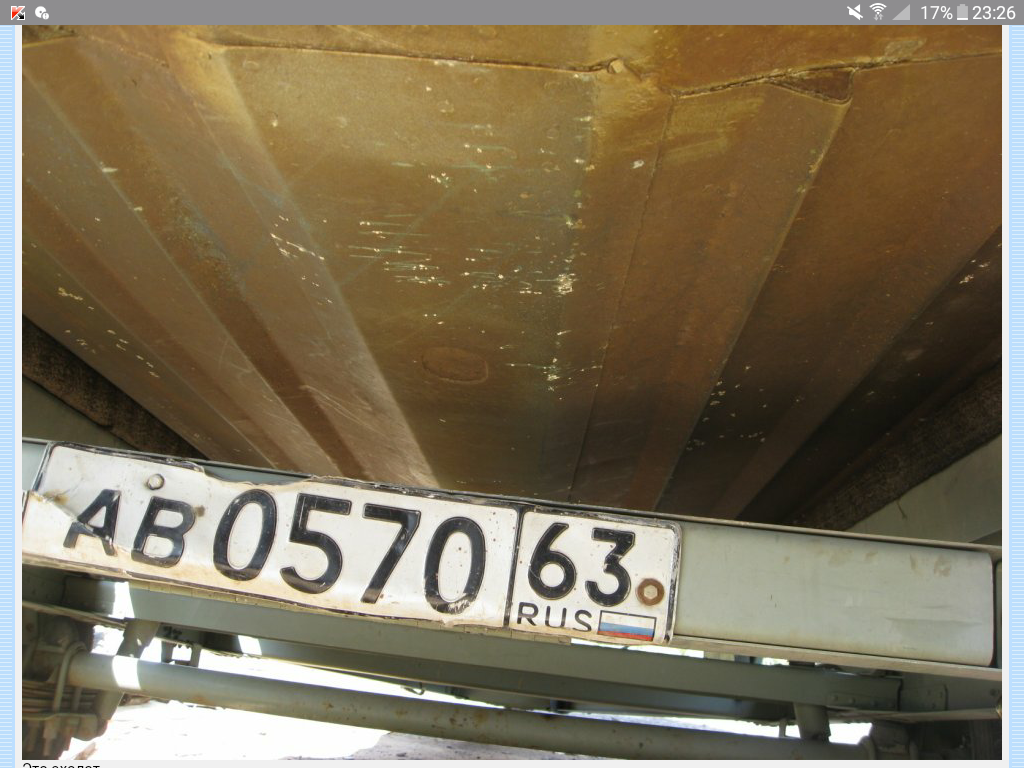

По этому Борис прав вода в 800 раз плотнее воздуха и на скорости около 40 км уже будет заметна прыщавость . Я себе все днище в потай переклепал еще 20 лет назад , минусов кроме разовой трудоемкости не обнаружил .
Вот на Прогрессе сейчас все новые заклепки на днище тоже ставлю в потай , все менять просто лень , хотя после ипытания может и решусь , во всяком случае запасся заклепкой 4,5 мм , ей на 154 центральный воздухозаборник на двигатель клепали , спец заклепка была .

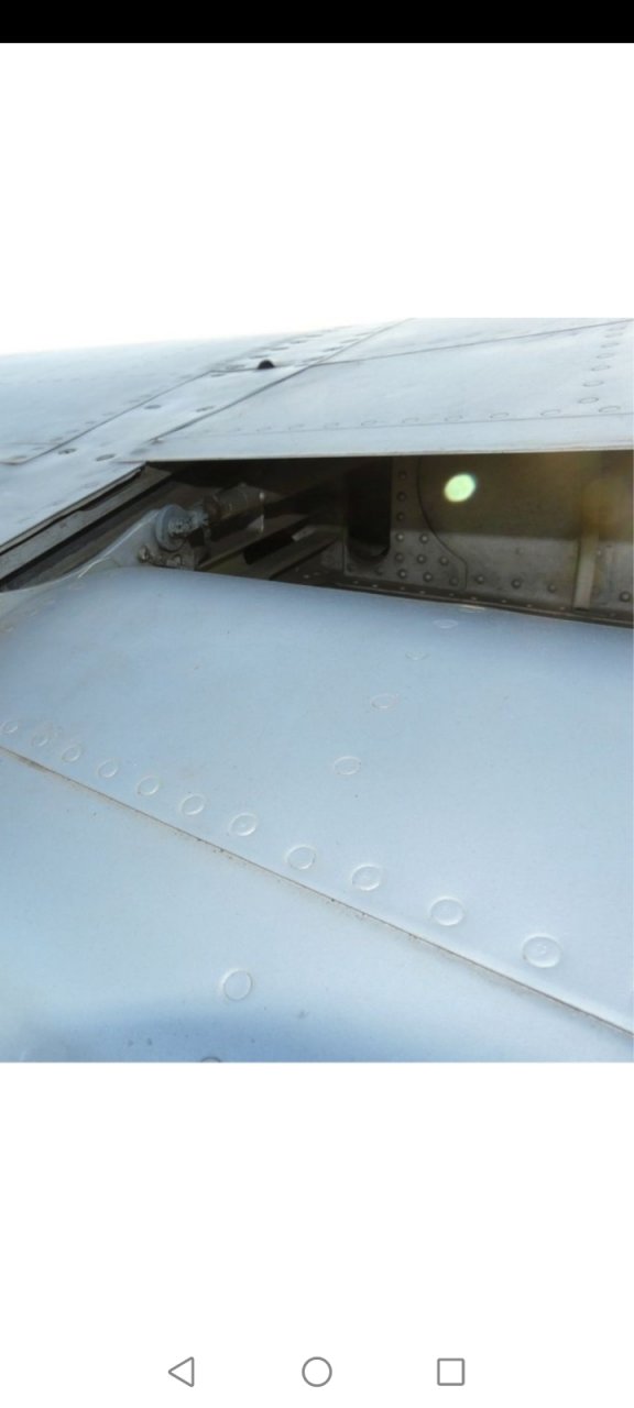

Минусов-не обнаружил,а плюсы-какие?Меня терзают смутные сомнения,что клёпка на днище-полукруглая-снижает скорость лодки на порядок!Не та скорость,чтобы бороться за десятые доли.
А по вертушке-анекдоты-они анекдоты и есть.И вибрация даже меньше,чем на пассажирском Боинге,который набирает скорость перед взлётом и сам процесс набора высоты.
Вы меня достали уже!Вот фото истребителя-тебе,Олег,сказать-какая у него скорость?Далеко не 900 км!А раз в пять поболе!И посмотри на клёпки-очень хорошо видно,что все клёпки ПОЛУКРУГЛЫЕ!!!!
И могу добавить,что в своё время очень хорошо осматривал и рассматривал истребитель МИГ-17-несколько экземпляров стояло на аэродроме СВВАУЛа-так у них тоже весь фюзеляж и плоскости клёпаны именно полукруглыми клёпками!
