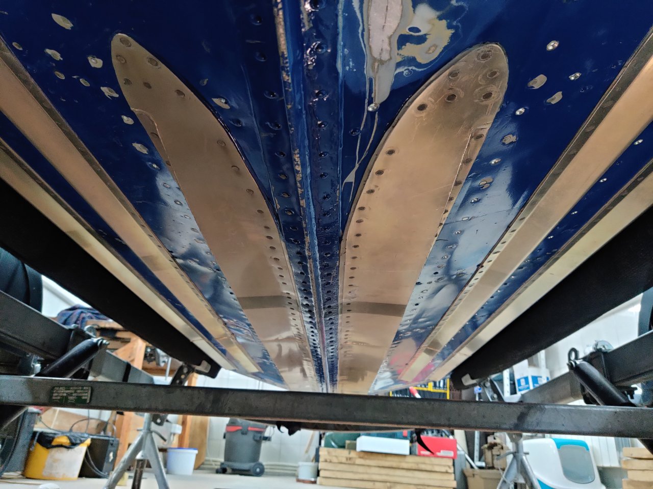

Пока вы там про блоки плавучестве теоретизируете, беспощадно давлю прыщи
Молодца Борис ! :good:
Когда лодку в ЗАГС то повезёшь .... ведь сожительствуешь с ней в гараже то уже давноооо ! :yes:

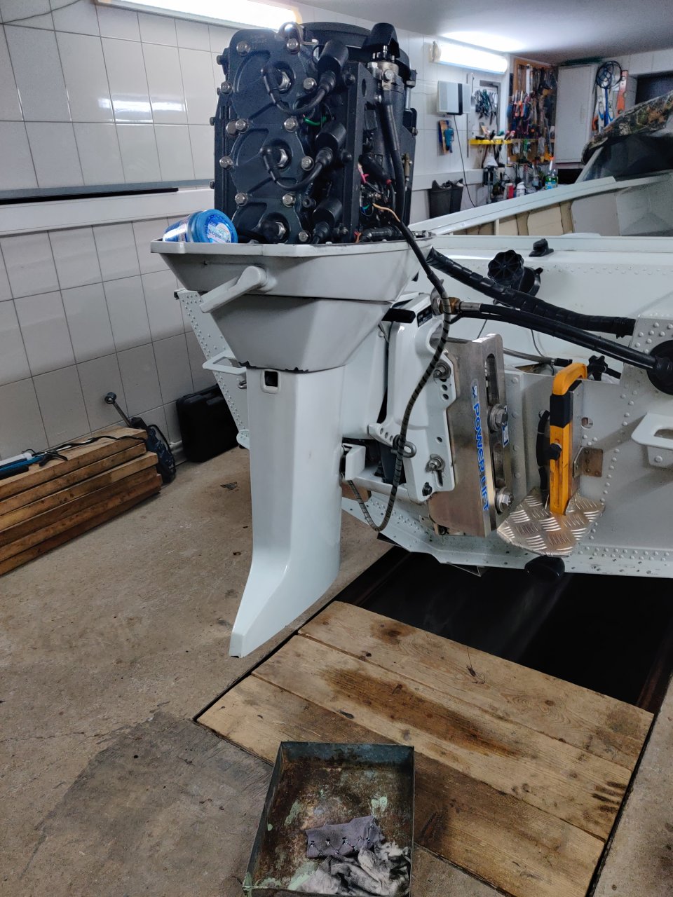

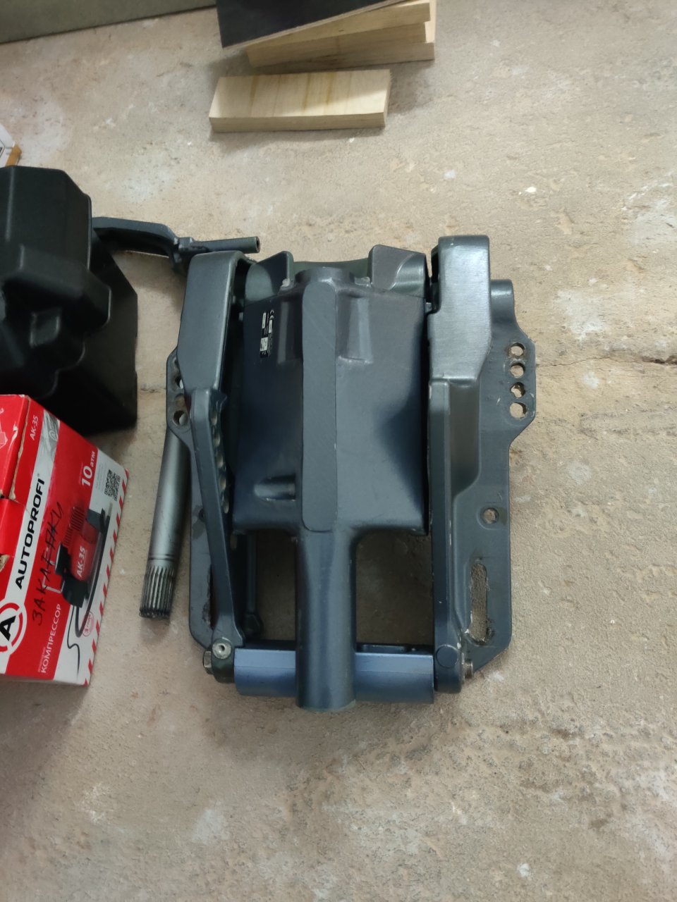

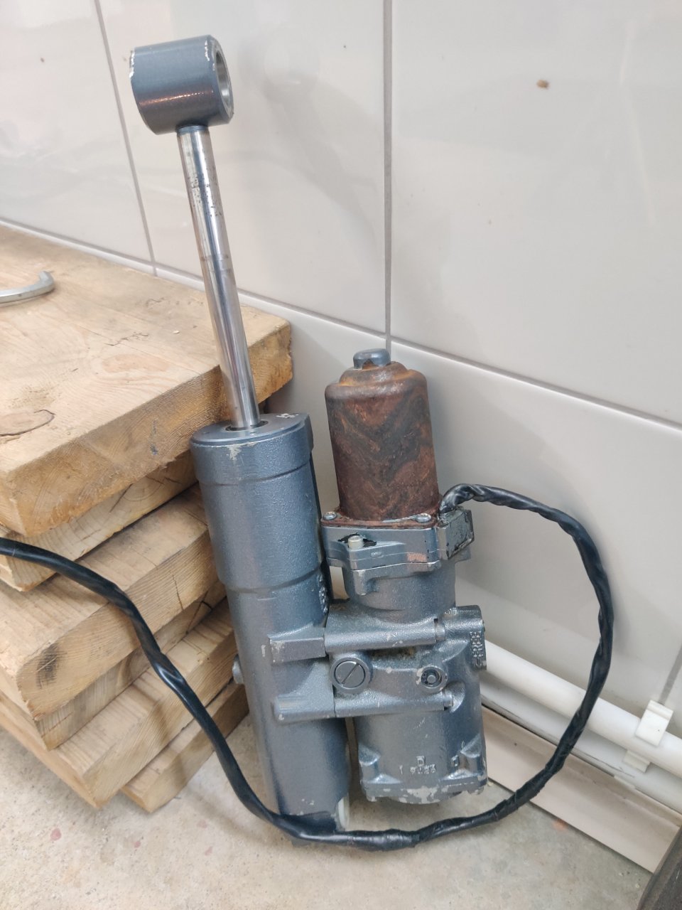

Заклёпки, это одна задача из четырех, которые должны быть выполнены до навигации. Вот задел для второй

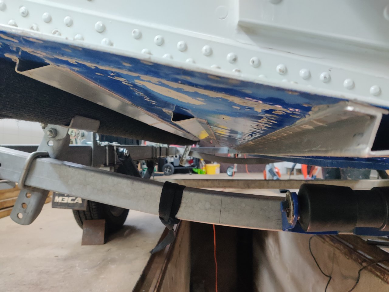

Вот придумали конструкторы ,что Так должно быть.Именно с полусферической клёпкой днище собранно.Так не по тому что на заводе клёпок в потай не завезли ,а потому что так надёжней и крепче будет.В авиа строении (где требования к обтекаемости поболее будут) клёпки в потай почти не применяют!
Володь по мимо конструктора есть еще и технолог , и его мнение тоже учитывается , особенно на серийных изделиях. Клепка в потай более трудоемкая и квалификация клепальщика долна быть выше , следовательно себестоимость дороже , а это уже экономика . А для единичных экземпляров ( конкретная лодка у Бориса ) цель не дешевую лодку в воду столкнуть , а получить высокие ходовые качества путем удорожания самой лодки , но при БОЛЕЕ ДЕШОВОЙ ПОСЛЕДУЮЩЕЙ ЭКСПЛУАТАЦИИ этой лодки .
Ты чего, Старый????
Ну на кукурузнике или Ан 2, пусть будет по твоему, Дык у него и крылья из тряпки, но на настоящих самолётах все в потай...
Да ладно! пусть по твоему.Но тут форум,общение и думаю что Боря для этого и выкладывает свои труды.Я высказал мнение по этому поводу и это МОЁ мнение,а Бориса право что с этим (моим)мнением делать.Прислушаться или пропустить мимо ушей! :dedok:pardon:
