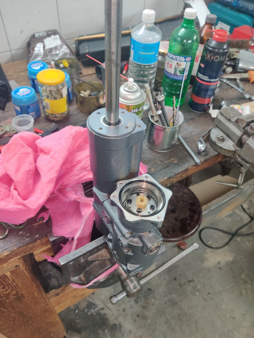

Ревизия нового гидроцилиндра. Медь и латунь очень хорошо моется ношатырем.

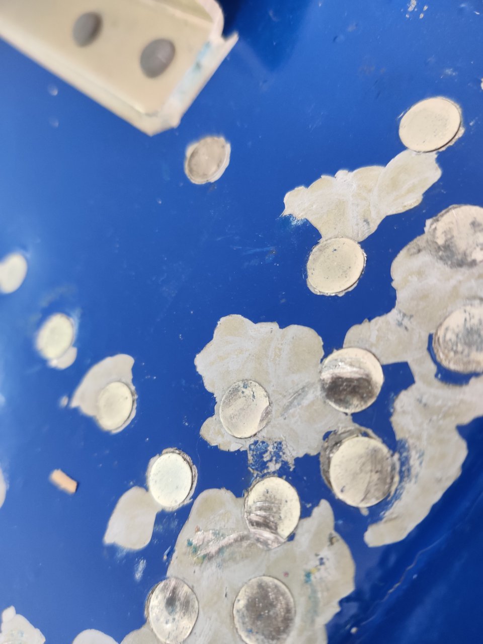

Смачиваемая часть днища в потае

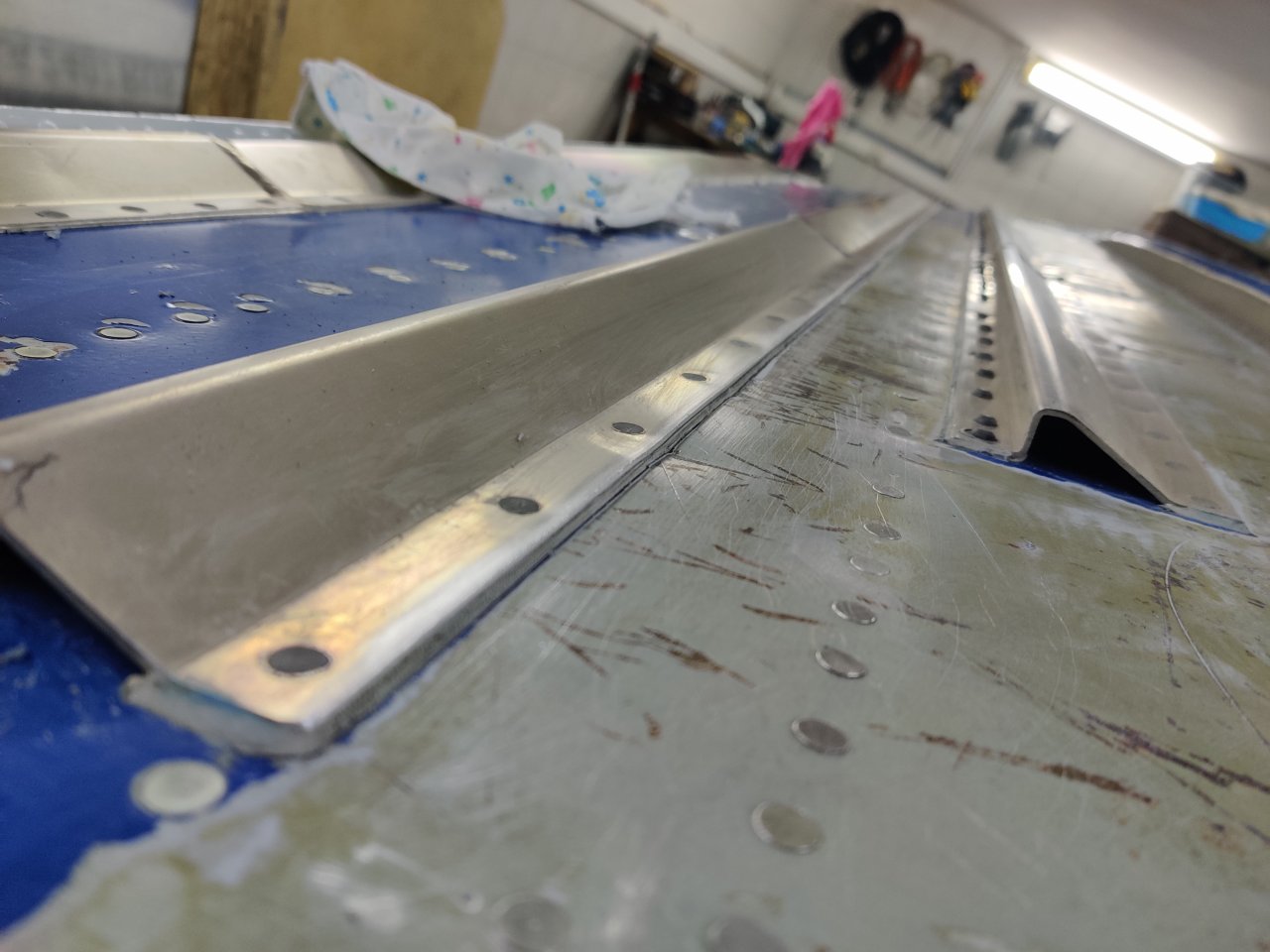

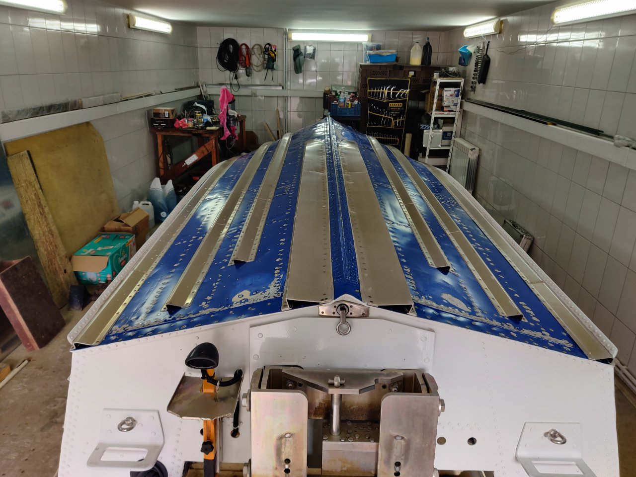

Борис, добрый день! Тут у знакомого на Объ-М часть форштевня менять будем на тот, что местный умелец Николай делает. В общем, не для "скорости ради" а только потому что потайных 4-ок запас есть - может потайными "замутить"?? Или лучше с полукруглой головкой?
Привет! Потаем очень трудоёмко и однозначно придется красить корпус. Кувыркнули.

То что трудоемко уже знаю)) И там вся лодка под покраску идет. Мне интересно по надежности соединения большое ли отличие от заклепки с "четверть сферы "
Те потайные заклёпки, что я вбивал в прошлом и позапрошлом году вопросов не вызывают. Олег же писал, что переклепывал какую-то лодку впотай и на нее нареканий нет. Думаю подтянется и подтвердит ещё раз.
На что обратил внимание: при высверливании родных заклепок из отверстий сыпался порошок, те которые были заменены без нареканий. Несмотря на видимую крепкость родных заклепок, они уже в уставшие состоянии. Полвека дают о себе знать, когда высверливал, разницу заметил.

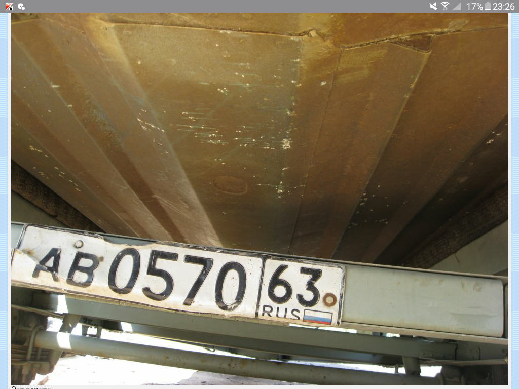

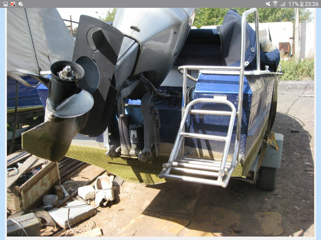

Миш я уже выкладывал эти фотки все днище в потай , правда на шпангоуты и шпации установлены дополнительные уголки , повышая жесткость самого днища , а также разгружая количество заводских заклепок , проклепано все через герметик , получив клее клепаное соединение. 10 лет не комерческой , но достаточно интенсивной ( почти все выходные сезона ) эксплуатации под Мерком 90, потом 3-4 года под Ямахой 60 , ни трещин , ни течи . Далее лодку пришлось продать, под Ямахой 75 прошло уже лет 5 , хозяин не звонит , наверное все в порядке .

Спасибо! Тогда смело ставим форштевень на потайную четверку.
Миш по памяти Казанка которая еще без булей кажется в потай проклепана , хотя могу и ошибатся.

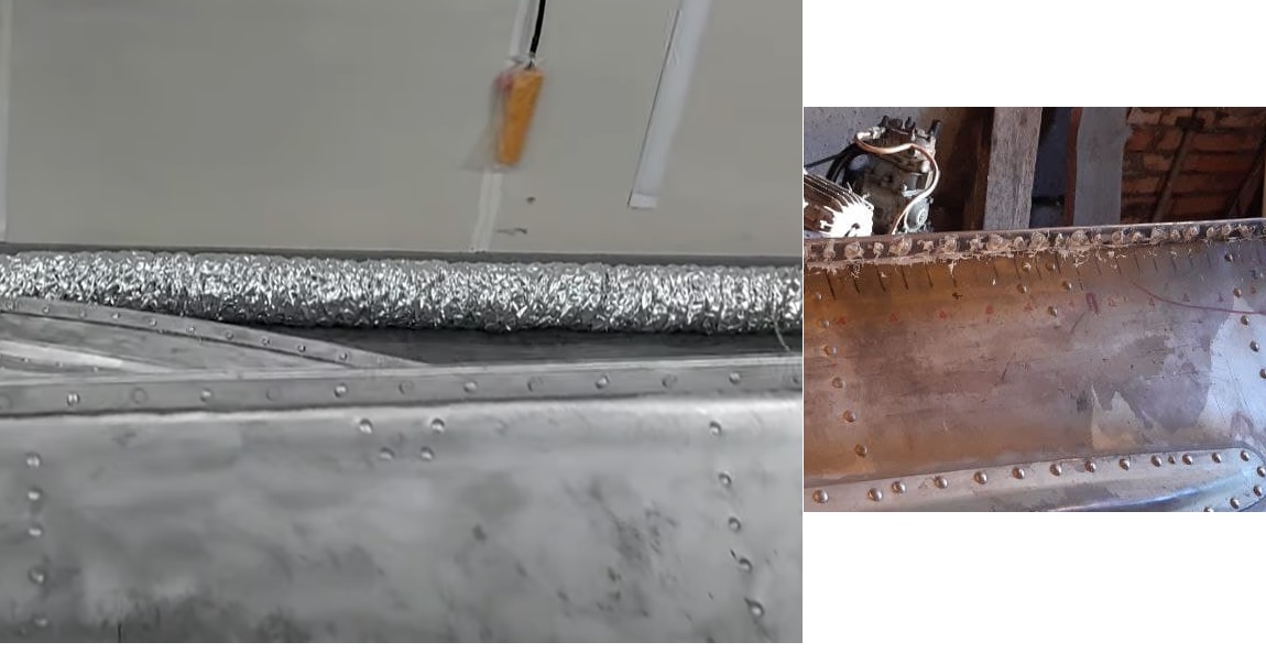

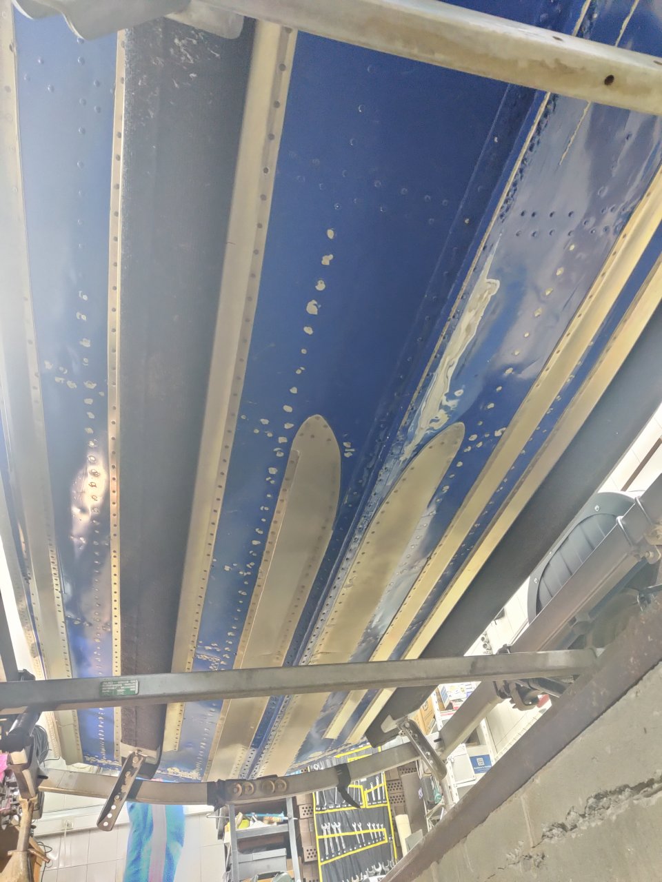

Кстати Борис, пока смотрел объем работ, вспомнил как Вы упоминали про один сервис и экономию заклепок. Недавно наткнулся. На фото фрагмент форштевня К2М, Слева сервис, справа мое. Отличие от заводского количества примерно в 2 раза.
Точно! Пионерка вроде или другая. В общем вопрос решен!

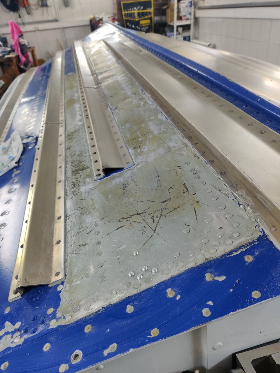

Боря посмотри на клепку Олега и свою. У Олега заподлицо, а у тебя верхушки выбирают. Если начал, то не халтурь. :D
Замою, будет видно. Может и нахалиупил где. Из ямы не видно, когда клепаешь. Самому интересно.
Была фотка позора , на венгерской Тушке посередине фюзеляжа была повешана авоська ( из тонкой многожильной лески ) с колбасой , именно за закраинку потайной головки .

Есть такие заклёпки, как раз на толщину краски. А вот на реданах, где ее не было, все хорошо.
