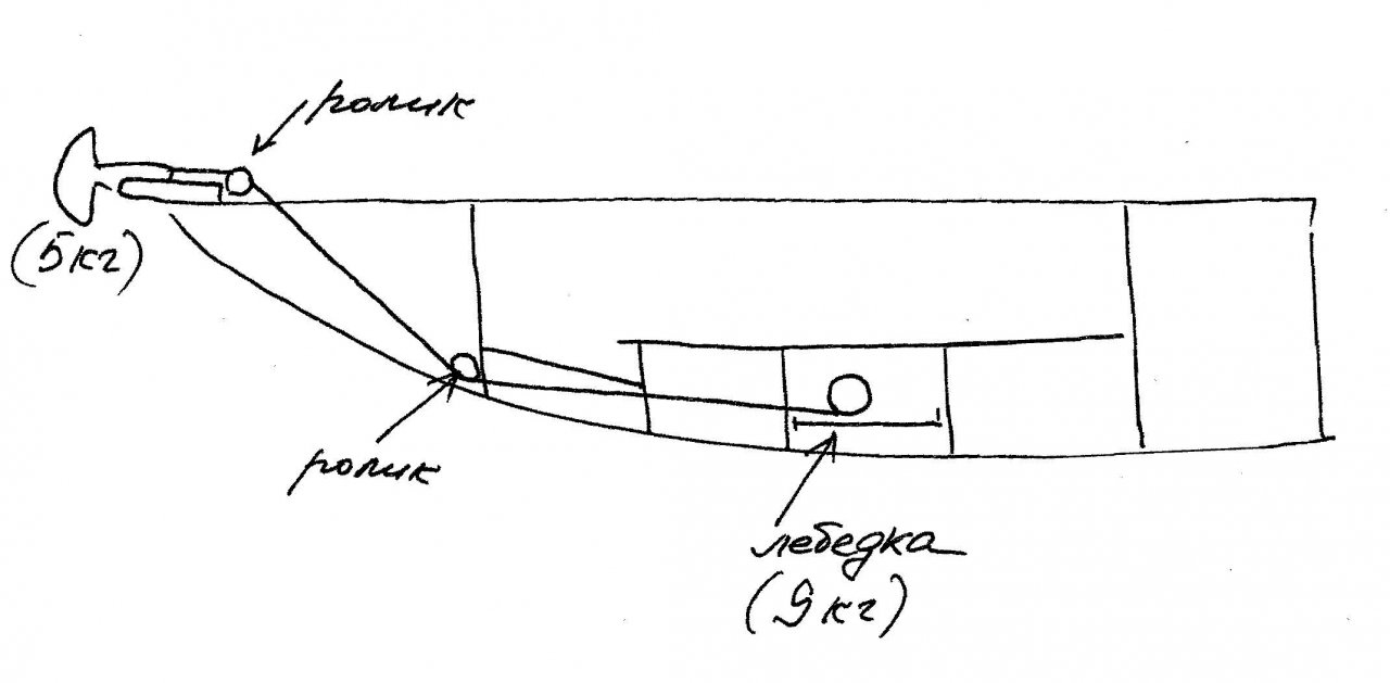

С Олегом, Андреем и Борей неформально перетерли вариант переноса лебедки за мидель. По ходу никто так еще не делал.
Из плюсов: разгружаю нос, освобождаю верхнюю палубу. 9 кг уходит за мидель, в третью шпацию от кормы. Если бросить якорь в кокпит для покатушек, долой еще 5 кг. Это очень сильно изменит развесовку.
Из минусов: риск запутывания фала, электрическая часть лебедки под сланями.
Что скажет стая?
Болото будет

Не будет. Над лебедкой все равно придется люк делать, а из носа можно желобок водоотвоод соорудить.
В отсек с лебедкой можно помпочку поставить. Организовать приямок. Туда из трубы вода будет стекать, а помпочка включаться по необходимости.

Нет, но толстастенную трубку вроде диаметр 7мм есче надо поискать, у меня за носом канчурик узкий из бронзы, он диаметром чутсчку толще чем трос, при подъеме обжимает ,и часть воды за борт сразу неуспев попасть дальше

Лебедка ставится именно в указанную шпацию с учетом того, что помпа стоит в последней. Она в 99% случаях самая низкая точка, если только лодку кормой на берег не надтаскивать. Предпоследнюю шпацию не трогаю. Там бак плавучести по заводу стоит. Если заставят восстановить, туда и встанет. Вопрос болота решат ревизионные люки. Так думаю.

Нафига так сложно ради мерта / полтора, да ещё и лебеду в сырость ?
Ставь её на планширь рядом с рецессом.
Для коротких перестановок на ходовой рыбалке = пох., за нос якориться или за корму, а на бель например встать, на ночь, Дык за крючек верёвку перекинешь за бортом, с тем эффектом, что я тебе рассказывал.
Чем не вариант, не пойму? Весь вес в корме, вся вода/грязь с веревки=за бортом. Через калитку свою, спотыкаться об лебёду не будешь.
Я так пробовал, мне понравилось. Даже без лебеды так в сто раз удобнее, верёвка в рецессе, а не под ногами.
Мн даже интересно, почему так никто не делает, а все ипутся с носовым вариантом = у которого вагон недостатков.

Дык ведь и роульс ещё с носа уберешь ну якорь само собой !

Дык в этом случае и лебедка не нужна... Не пристало барям белы рученьки марать!
Скажу тебе по секрету - в правом рундуке у меня лежит легкий запасной якорь и фал. Вот с ним можно кренделя как с корабликом выделывать.

Ну вот вам барям пока в натуре не покажешь, как это на самом деле просто, так у будете городить эти чудовищные огороды на носовой палубе. Летом кино сниму, покажу эффект "кораблика" на лодке, для якорения.
Вот прикольно, этот эффект можно "включить", даже с верёвкой привязанной за носовую утку. Кому на воде это показал, все так и пользуются, но ни один не перенёс лебёдку с носа .
Карячутся через стекло, ловят эту верёвку веслом, каком к верху, чуть не вываливаясь за борт, но лебёду перенести с палубы, что бы тупо рукой эту верёвку взять и зацепить за крючек = лень = вот же сильная штука, ваще не победимая.

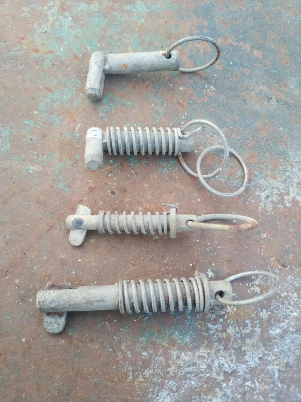

Боря ,на быстосъемах зделай, надо снял и носись, надо,поставил и рыбачь

Надо правильные быстросьёмы ставить :hahaha: Не БАРАШКИ!!!
