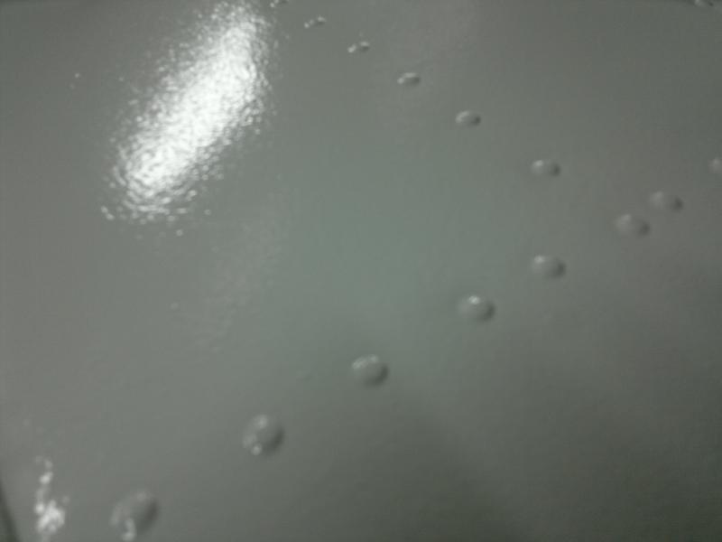

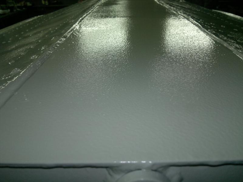

Крась, нормально получается. Цвет любой, краскопульт обычный, поверхность почти без шагрени.

Я тоже раптором хочу. Подскажи пожалуйста сколько раптора нужно ?
Идея в следующем: закатать всю лодку в Хаки, а потом поверх пятна или линии под камуфляж.
Есть ли какие нибудь нюансы ?
1 356
Нет никаких нюансов. Колеруется краской в любой цвет, проценты краски и разбавителя указаны в инструкции. Расход 3 банки на днище в 2ва слоя, на всю лодку у меня ушло 6 банок. Краскопульт обычный, только дюза большая, не помню какая. Шагрень остается но мелкая и гладкая. Держится крепко, моется хорошо, об острые камни царапается (остальное ей похрен)
