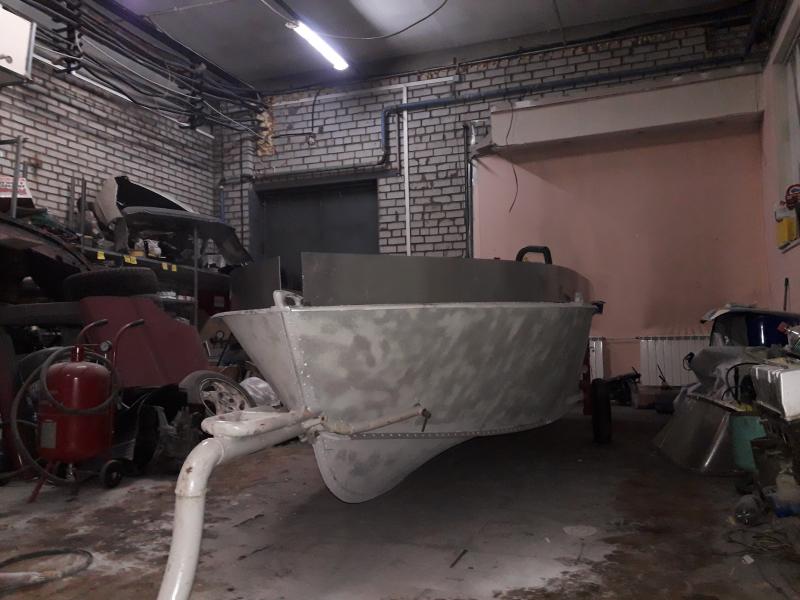

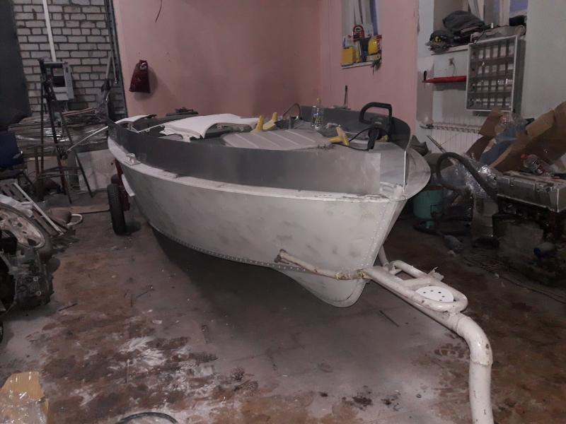

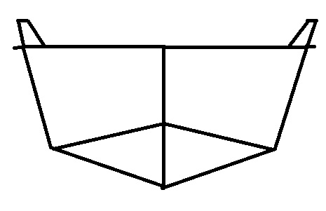

Всем приветы!

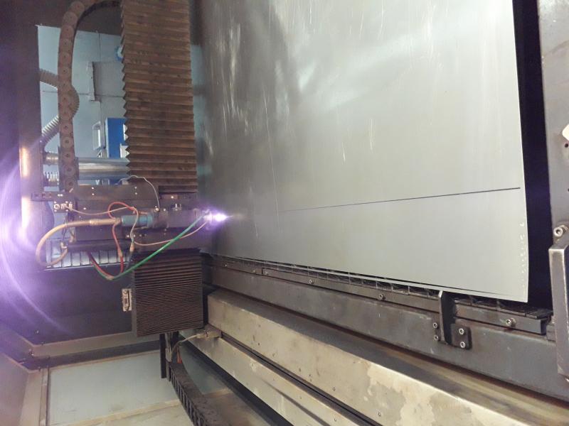

Сегодня ходил к лазерщикам, вырезали 2 полоски 15см на 300см для примерки надстройки борта.
Ну блин, как то неоднозначно смотрится.
Попробую в понедельник все же сделать лекало, что бы получить плавное поднятие носа с 0 на +15.
Как думаете, каким образом крепить надстройку к прогу? Пытаться гнуть уголок и к нему клепать или нарезать тот же уголок по 5см? Что бы получить плавный обвод носа.
И по покраске.
Что скажете по поводу раптора? Штука прочная + гарантировано защитит от протечек и деформаций.
Красить в глянец, а не пупырями как многие красят машины.
И залачить сверху раптора.
Какие ваши мысли?
И еще.
Может у кого есть чертежи транцевой плиты, что бы на лазере вырезать?
912
Одной этой "полоски" будет мало, её без хорошего усиления сомнёт как фольгу волной.
В идеале сделать коробчатую конструкцию. Накарябал в Пейнте, не художник, но угол наклона конструкции и в разрезе надстройка понятны вроде :)
Штатные подуключины придётся демонтировать и сделав хороший внутренний каркас усиления в нужных местах - закрепить покупные кнехны(пластик или нерж.) :yes:
Для такой конструкции с "двойной кривизной" придется делать точные лекала, простой "прямой" полосой вопрос не решится :nea: ...
Делай сначала каркас из уголка, потом снимешь лекала и порежешь всё в размер... останется только приклепать на полиуретановый герметик :yes:
з.ы. Ну или просто скопировать с Сарепта,Казанка-5, Ока-4 форму/профиль борта выше привального бруса, заполнив всю эту алюминиевую конструкцию пеноплексом :pardon:

honda-mamont сказал(а):
Всем приветы!
И по покраске.
Какие ваши мысли?
И еще.
Не уродуй лодку всякими "тюнинхами".

Дмитрий, да, примерно так и хочу сделать.
Надстройка планируется трапецивидной формы (в разрезе).
Кислотник и герметик приедут в понедельник, начну зачищать и промазывать.
+ еще есть дырень в левом борту. Есть пока чем заняться.
Хейтерам.
Ребят, я пока ни чего не режу и не делаю.
У самого уже сомнения на тему надстройки. Но! Если с выкройками получится и внешний вид меня устроит - надстройке быть.

2докер
Ну нет у меня картона))
Да и он мягкий очень, не даст понимания листа дюрали.
Есть у меня рекламщики рядом, думаю у них пластика взять. Его и не жалко и форму держать будет.

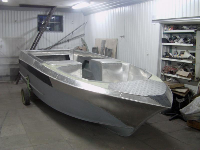

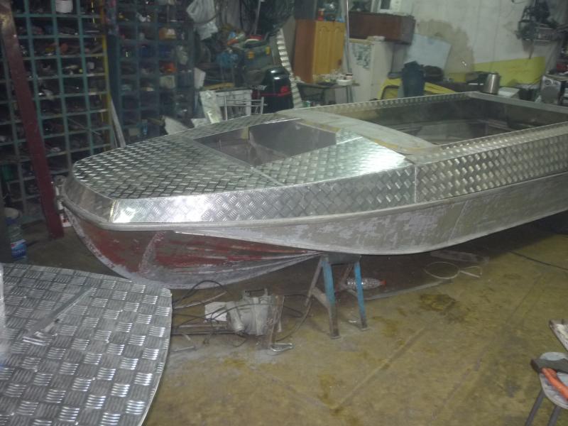

Борт разрежь и проставку из листа с надставками по шпангоутам .
Oleg_samara
18.01.2017
2 892
2 474
Вот таким способом можно .
912
Oleg_samara
18.01.2017
2 892
2 474
Олег, я допускаю, что твоим путём для Антона идти - слишком глобально :pardon:
Я понимаю" что всех жень... физически невозможно" , но стремится то надо . Тоже КРАСАВЧИК .
912

Олег, я допускаю, что твоим путём для Антона идти - слишком глобально :pardon: ...
А так то можно и вот ТАКОЕ замутить :D
http://forum.katera.ru/index.php?/topic ... epa/page-5
Видел этот проект! Колосальная работа ...
Вот нос примерно так же хочу, что бы начинался. С плавным подьемом.
