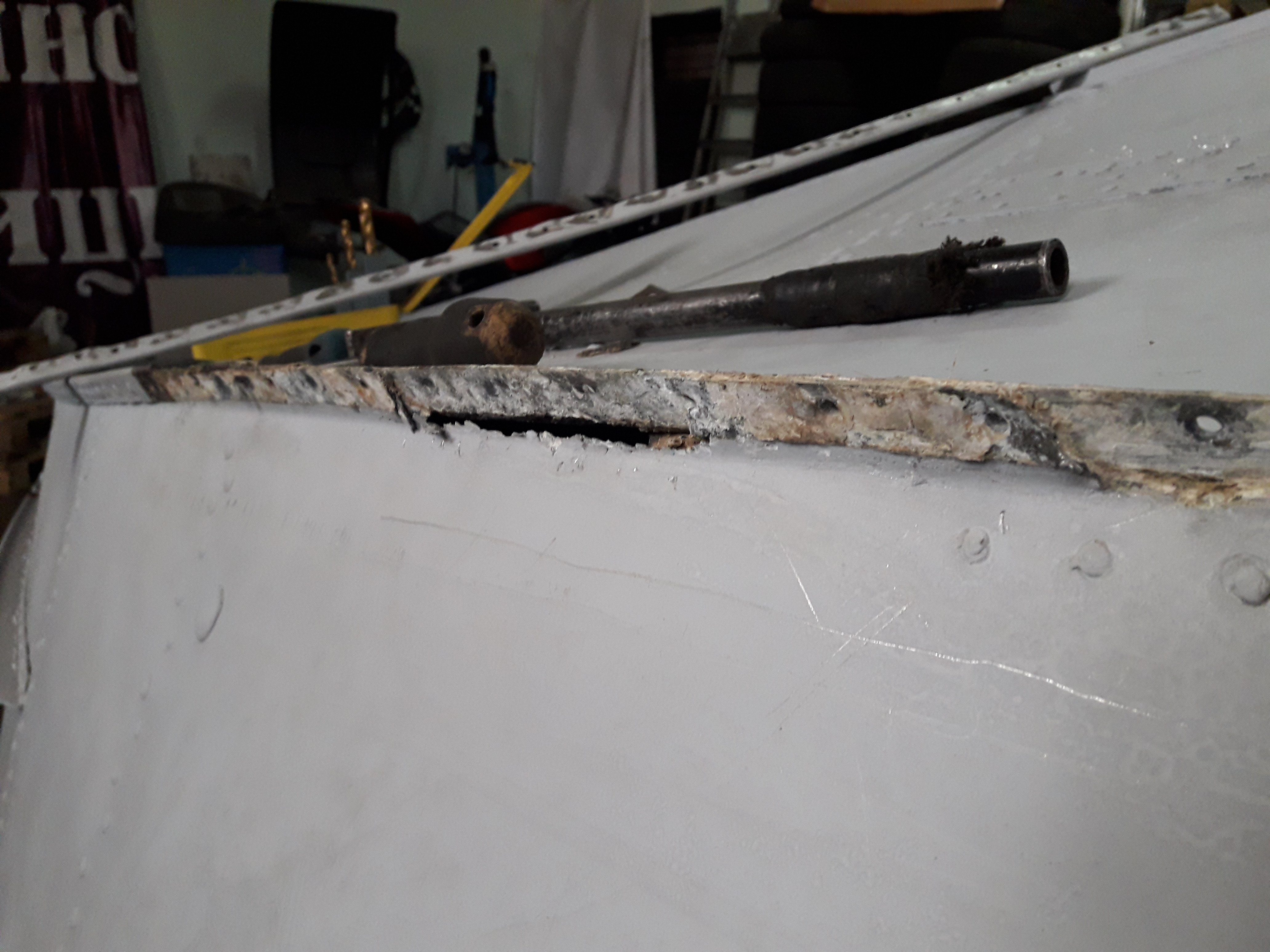

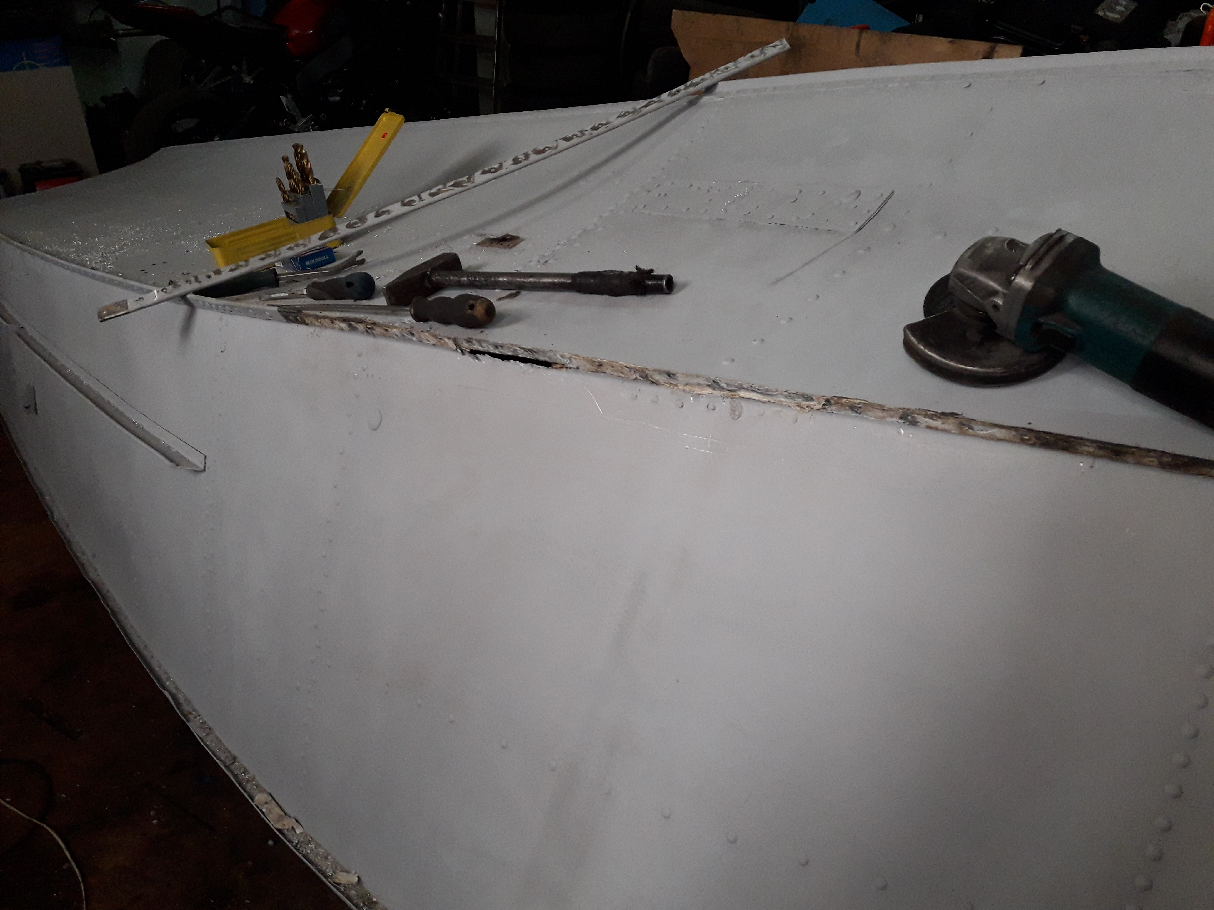

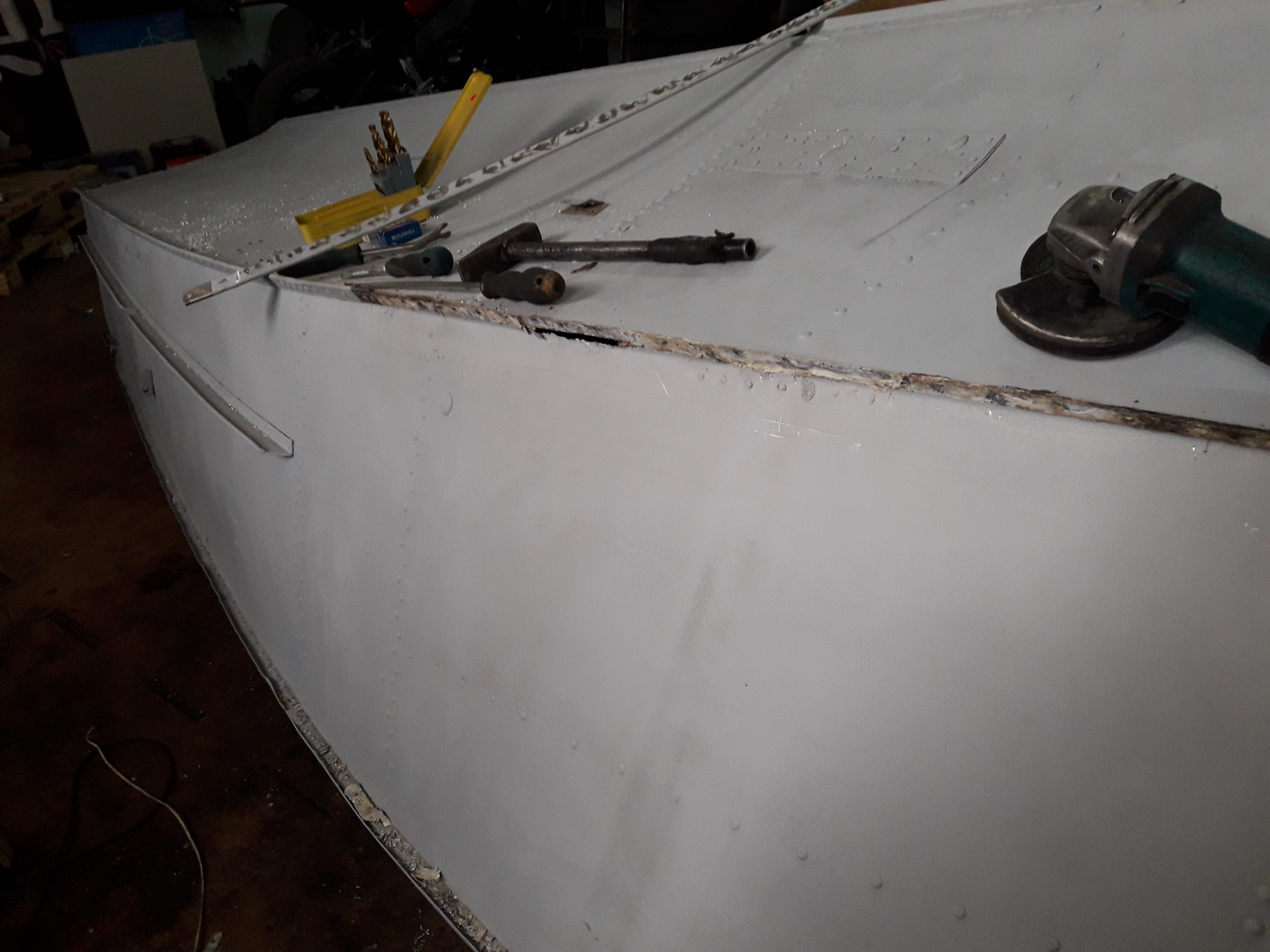

На втором фото это что?Дыра по килю?

Не по килю, а по боковой накладке. Форштевень?
Извините, не силен в терминах..
9 557
4 768
Если по феншую то,снимать килевую накладку,вырезать пробитый,прогнивший участок и выгибать,изготавливать новый .Восстанавливать повреждённый участок в виде заплатки и ставить киль на место. Как то так.С наскока тут не получится.
Так и планировал.
Спасибо!

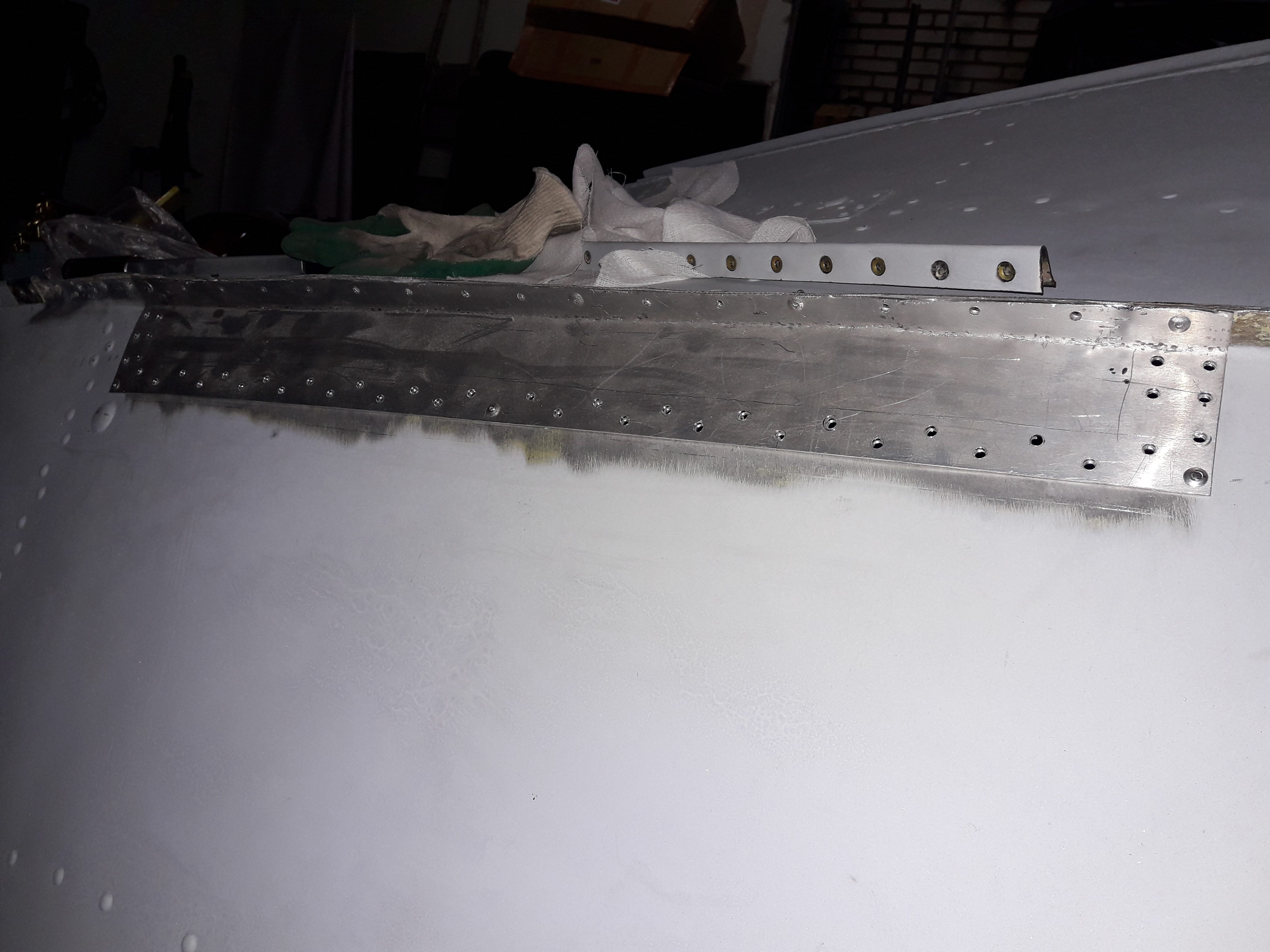

Наконец то зачистил лодку.... Отпесочили не очень...
Зачищал небольшие куски и грунтовал.
Нашел еще пару проблемных мест. Кое где нужно маленькие латки поставить и штук 20-30 клепок поменять.

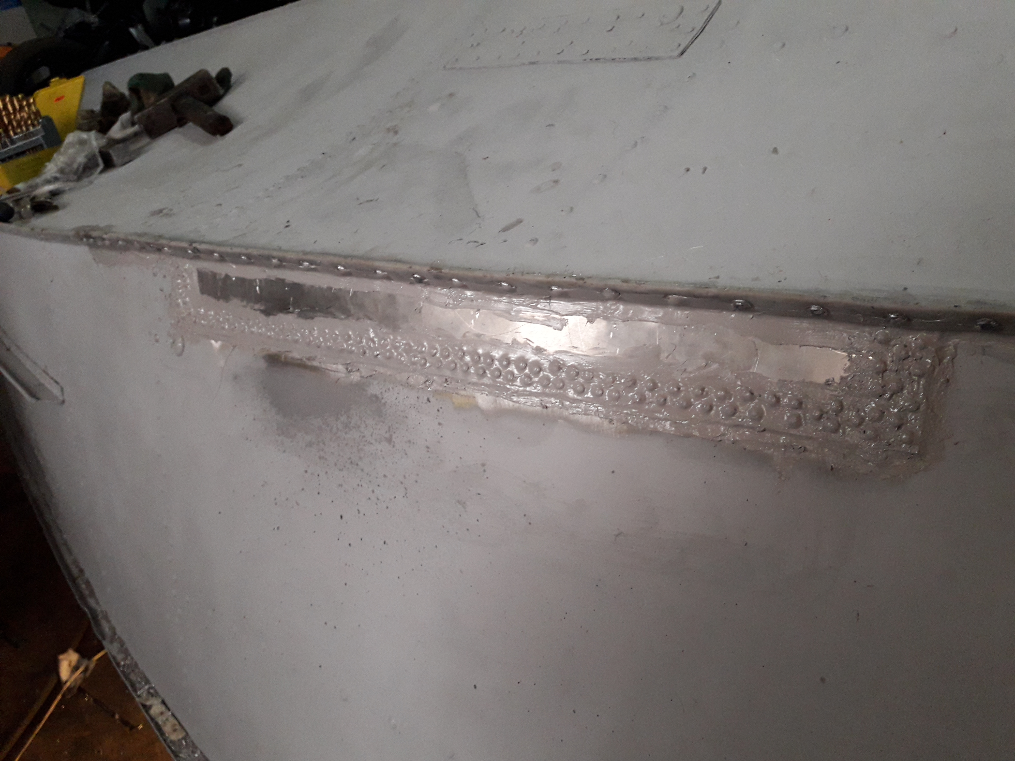

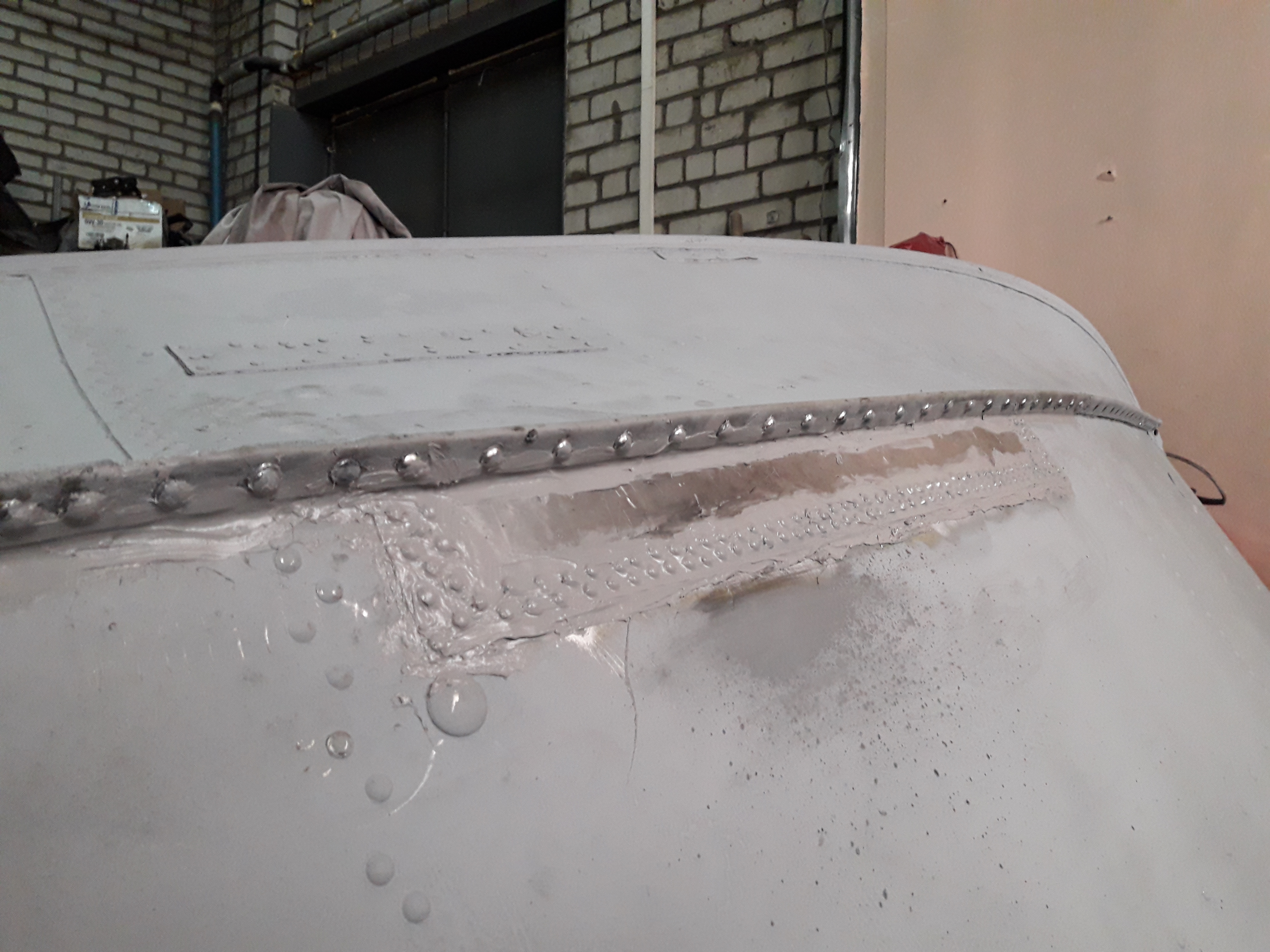

Расклепал накладку, вырезал очаг корозии, изготовил заплатку и прихватил времянкой вытяжными. Завтра токарь сделает оправку на пневмозубило и в бой!
9 557
4 768
Молодец Антон ! Правильным путём пошел !Только есть маленький промах! При такой клёпке (двухрядке) расстояние между клёпками два диаметра надо делать,но что сделано то сделано...Герметик тебе в помощь!
Стоит ли прокладывать стыки тряпкой пропитанной герметиком? Вафельным полотном.
Тут где то вычитал, кто то делал.
9 557
4 768
Прочитал и забудь! Достаточно герметика,правильного!
