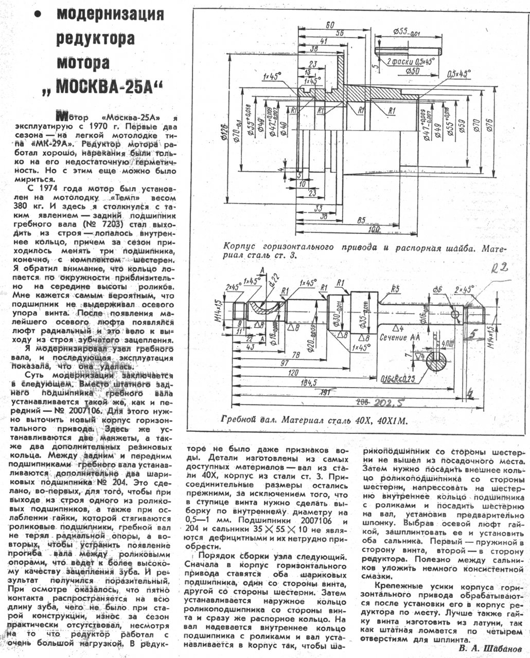

Приветствую заинтересованных.
Нашёл тут информацию по сборке двигателя. Если правильно понимаю, то это из журналов КиЯ.
В FAQе этой инфы не встретил. Думаю ,что может пригодиться.

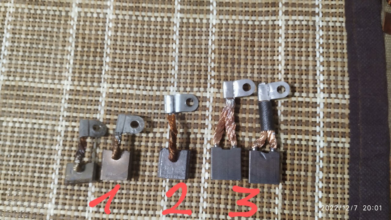

Щетки электростартера Москва-25 (30).
Производитель KRAUF, каталожный номер SHH0341MG, встали без переделок как показала практика. В комплекте идут 2шт. В электростартер нужно 4 шт, т.е. 2 таких комплекта.
Заводские имели размер 7 мм ширина, 16 мм длинна, 16 мм высота (примерно).
239606
1 - щетки родные (заводские, что от них осталось).
2 - щетки подпиленные до 16мм (были 20мм) от стартера ВАЗ (по ширине они уже на 0,5мм и болтаются в посадочном месте).
3 - щетки KRAUF.
Качество щеток KRAUF на порядок выше ВАЗо-кЕтайских, да и выполнены иначе. А именно:
  1. Силовой провод идет сверху к щеткам. Заводские имеют "запас" 3-4 мм, а дальше провод который идет к щеткам сбоку начинает упираться и щетки на нем висят. С вариантом от KRAUF они более долгоиграющие.
  2. Вместо 1 провода, щетки KRAUF имеют 2 провода.
  3. Кроме опрессовки клемм на провод, щетки KRAUF пропаяны и припаяны к клемме.
  4. Щетки KRAUF не требуется укорачивать. Их высота в 16 мм позволяет без проблем установить в электростартер вместо родных, заводских.
  5. Щетки KRAUF имеют в своем составе медь (но не так как в родных, заводских), в отличии от ВАЗо-кЕтайских. На ВАЗо-кЕтайских сплошной графит с "отбликами" меди.

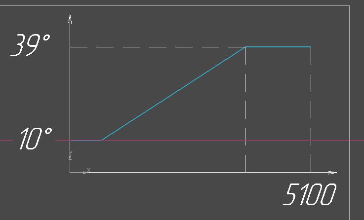

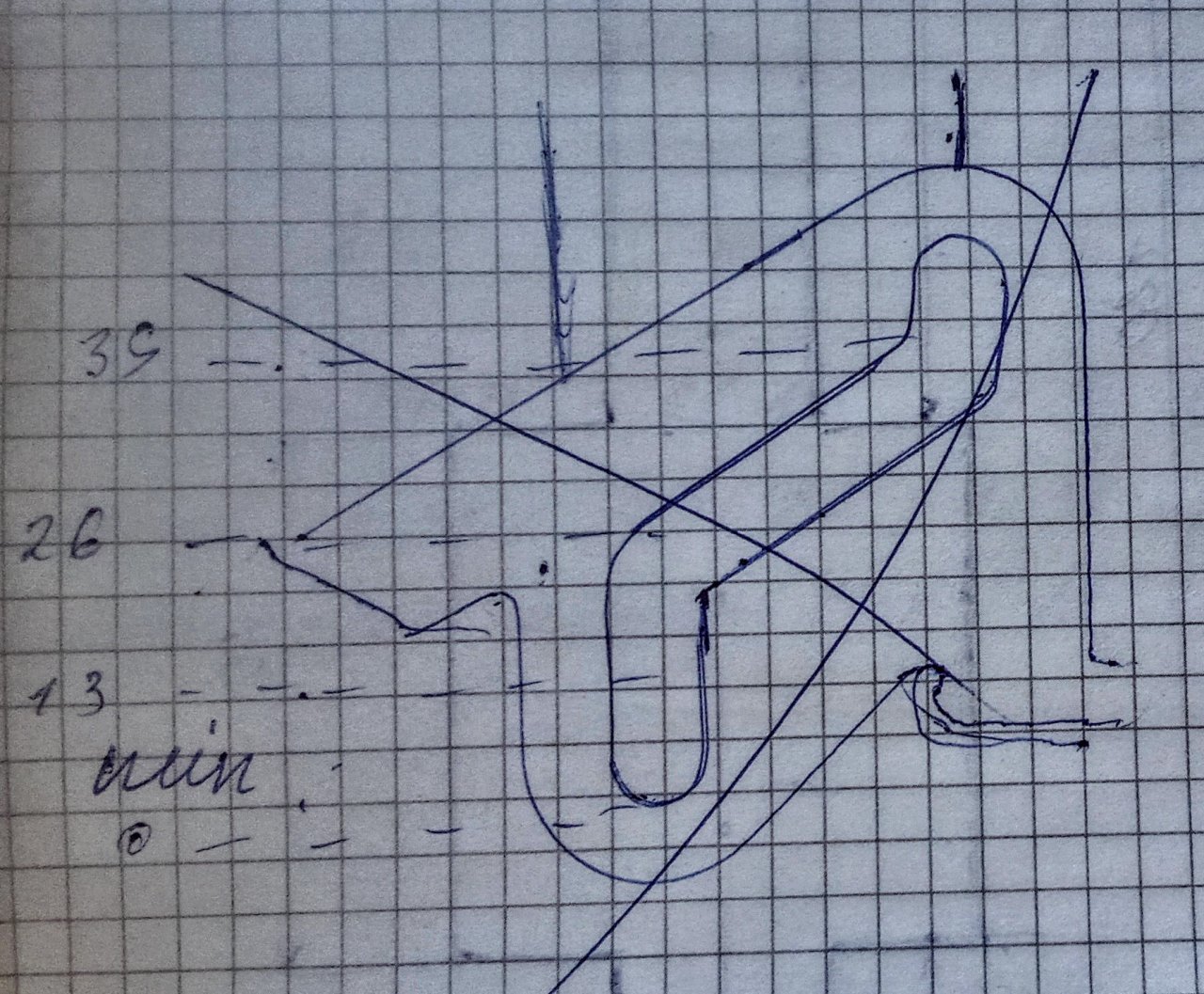

В том году, подключив к этому вопросу брата, взяв скобу которая двигает основание и тем самым задаёт УОЗ. "Империческим" путем была выведена зависимость УОЗ от оборотов коленвала.
Нашел черновик. Изображение показывает форму скобы и только.
255483
Форма скобы перенесена на график. Информация о максимальном и минимальном УОЗ Москва-25(30) взята из открытых источников.
255481
Собственно полученные числовые значения.

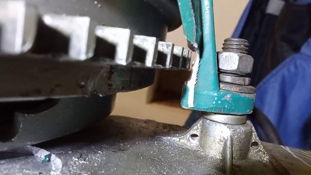

Приколхозил ручной стартер к мотору Москва-30 с установленным электростартером.
Или:
