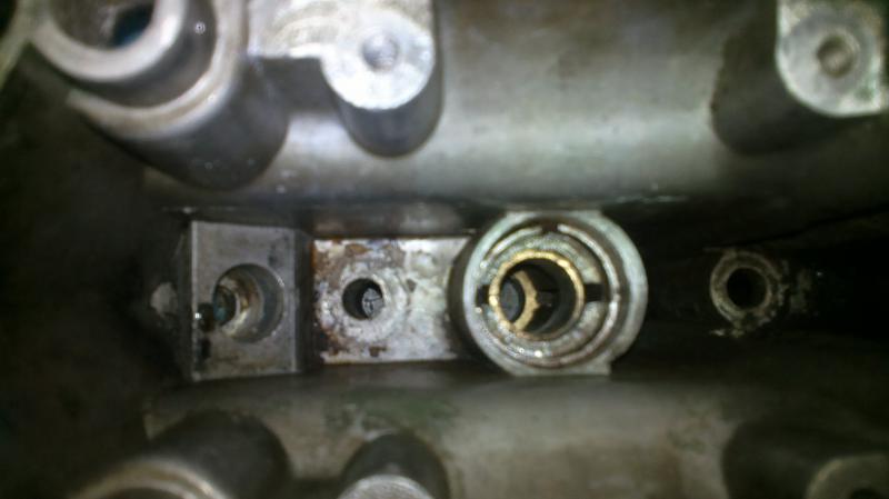

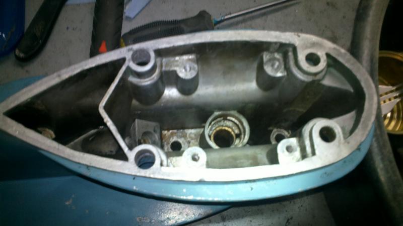

Давно разобрал редуктор, и кое что подзабыл. Первое тут стояло 2 сальника, купил как пишут 15*26*7 но по глубине влазит токо один? Кто сколько ставит?

Для yked. Я делал зенкер с направлением и рассверливал отверстие до ф28мм. Потом ставил один сальник ,от мотопилы. Всё нормально работает,хотя, один редуктор немного вскрылась стенка: плохо эакрепил проставку в сверлилке.

Привет! Не помню размеры, но в 13 году покупал себе сальник в магазине японских автозапчастей. Он был в единственном экземпляре, но по размерам как родной, который был извлечен. При чем сальник двусторонний. Если не ошибаюсь для ТОЙОТЫ.

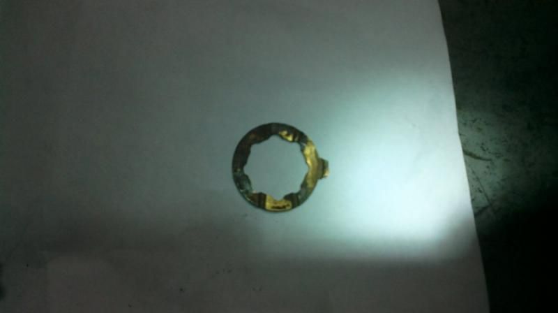

Товарищи! Может у кого завалялась регулировочная шайба редуктора?

Дак ты эту прошливуй, а под неё простые шайбы регулировочные подложи.

У меня эта верхняя , а нижней вообще не было! (кто-то до меня собирал так)

Дак тогда сам попробуй сделать

Да вот я и думаю. обязательно внутри шайбы эти полукруги выпиливать?
