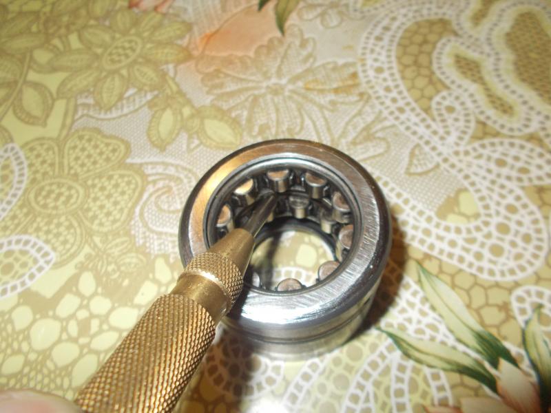

Добрый вечер уважаемые форумчане! Стал обладателем лодочного мотора Москва 30 практически в заводском состоянии, по словам предыдущего хозяина, ходил он немного на деревянной самодельной лодке по притоке Десны, но потом речушка высохла, лодка сгнила на берегу и мотор больше 30 лет простоял в гараже. Получив мотор посмотрел на него, все было на месте, даже родная краска практически на месте, открутил пробки редуктора, оттуда слилась старая смазка, похожа на ТАД 17 или негром, без видимых следов присутствия в ней воды, что порадовало. Сечи советские снаружи поржавели, внутри очень даже в неплохом состоянии, все резиновые трубопроводы пришли в негодность, их пришлось заменить. В общем пересмотрел все провернул пару раз маховик ручным стартером, подключил топливный бак закачал топливо попробовал завести дернул ручной стартер несколько раз, никаких признаков жизни, решил все таки свечи надо заменить, и еще раз посмотреть наличие искры, взял свечной ключ, и перед тем как откручивать свечи подумал дай ка попробую еще раз, дернул и вот оно счастье, то ли мотор испугался :) то ли что то произошло пока я ходил за свечным ключом, но мотор завелся. Посмотрел на отверстие выхлопа вода идет, в общем дал ему прогреться, подрегулировал карбюратор, на средних оборотах мотор работал, но на малых периодически останавливался. Прочитав большое количество информации, да и учитывая возраст мотора решил что все таки надо его разобрать проверить все описаные проблемные места и если надо исправить заводские косяки. Спасибо данному форуму собрано вместе очень много полезной информации.

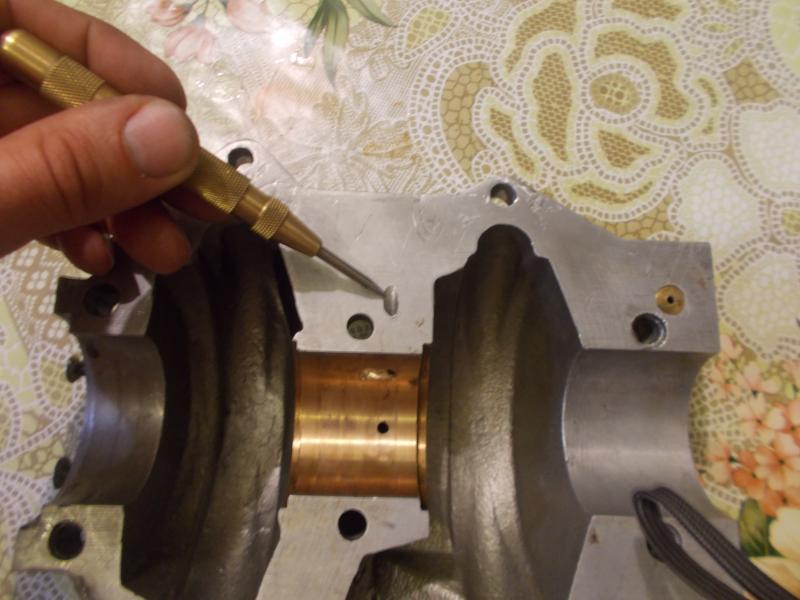

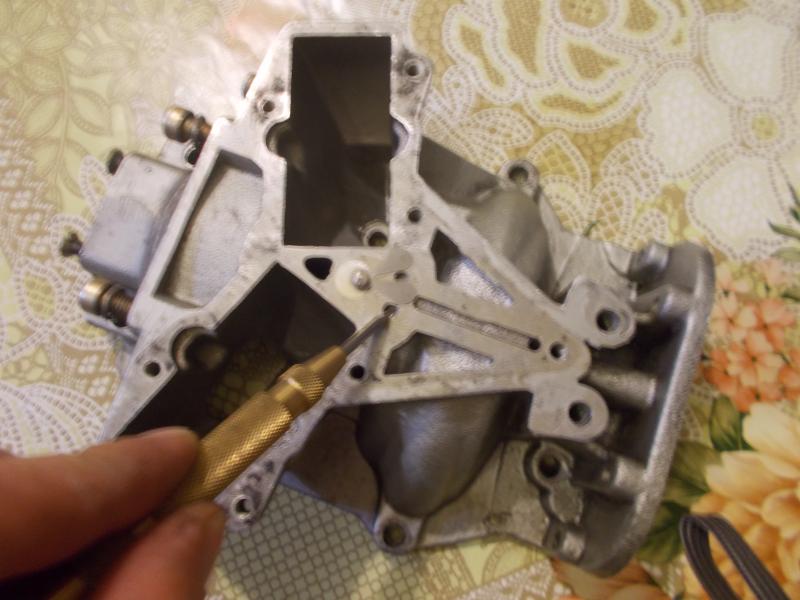

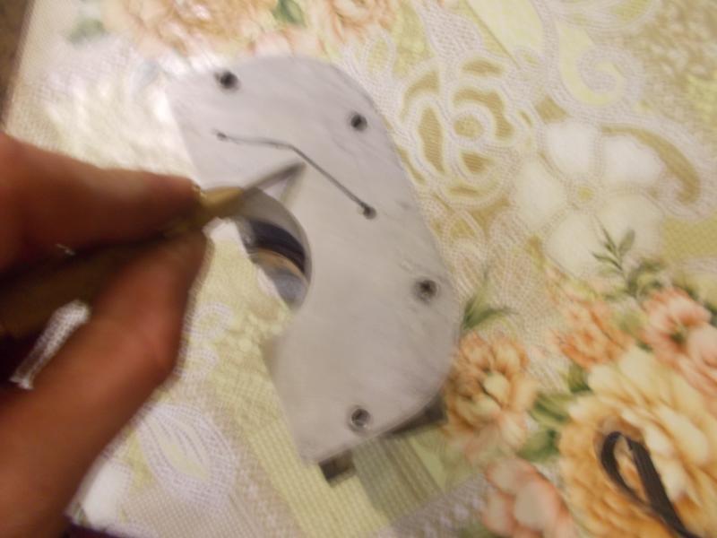

Разобрал, оказалось все так же как и у всех, отверстия для смазки средней опоры коленвала не совпадают и не просверлены до конца, все залито лаком, отверстие для смазки нижней опоры тоже не совпадало, верхняя опора как я понял смазывалась только с полости коленвала. Лепестковый клапан который находиться под впускным коллектором был придавлен прокладкой, и не работал, отверстие которое как я думаю должно было соединятся с каналом слива лишней топливной смеси с верхнего цилиндра тоже не просверлено до конца. Клапан слива с нижнего цилиндра залит лаком.

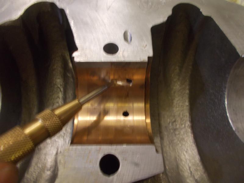

Думаю сделать немного по другому и прошу знающий людей прокоментировать и выразить свое мнение. Первое решил исправить смазку средней опоры коленвала, для чего маленьким ручным фрезером увеличил отверстие так что бы оно совпадало с каналом куда сливается лишнее топливо

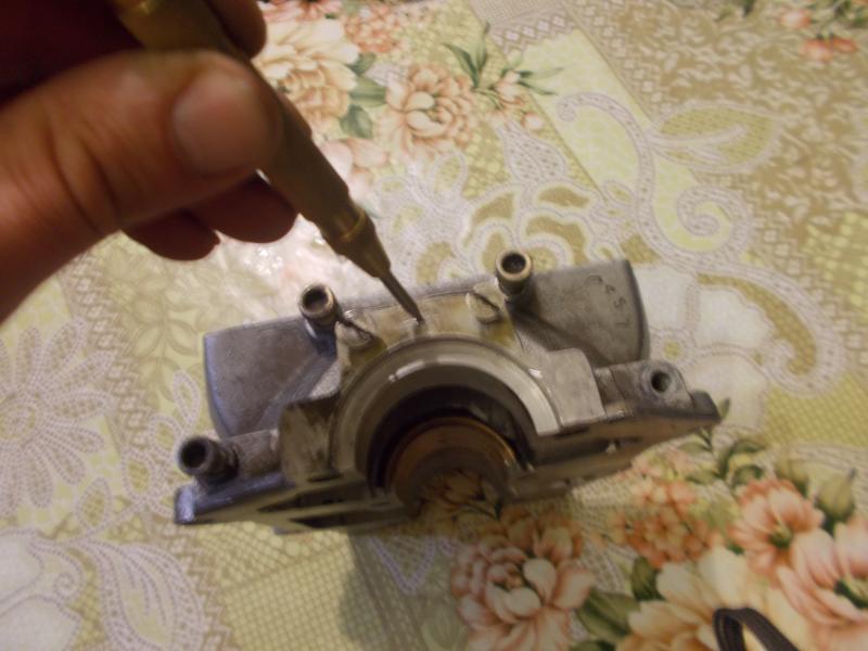

Дальше сделал дополнительное отверстие которое совпадало с каналом слива в том месте где соединяется обойма средней опоры, и второе отверстие немного выше, оно совпадало с отверстием в обойме подшипника средней опоры, и потом ручным фрезером сделал паз, таким образом подвел смазку к подшипнику средней опоры.

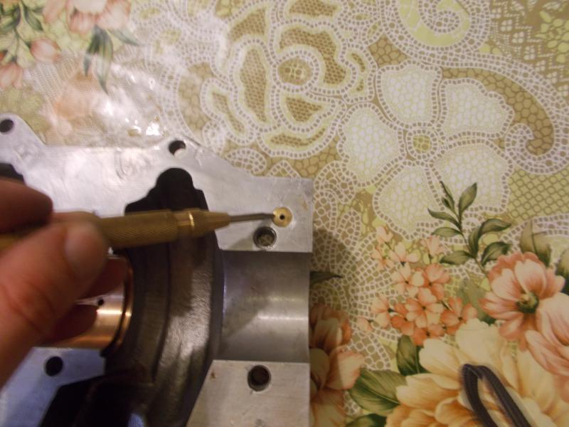

в дальнейшем думаю все таки просверлить до конца канал слива и соединить его с каналом который выходит под лепестковый клапан во впускной коллектор. Это даст возможность сливать лишнее топливо, так называемый конденсат обратно во впускной коллектор, но лепестковый клапан будет предотвращать попадание топливной смеси в обратном направлении.

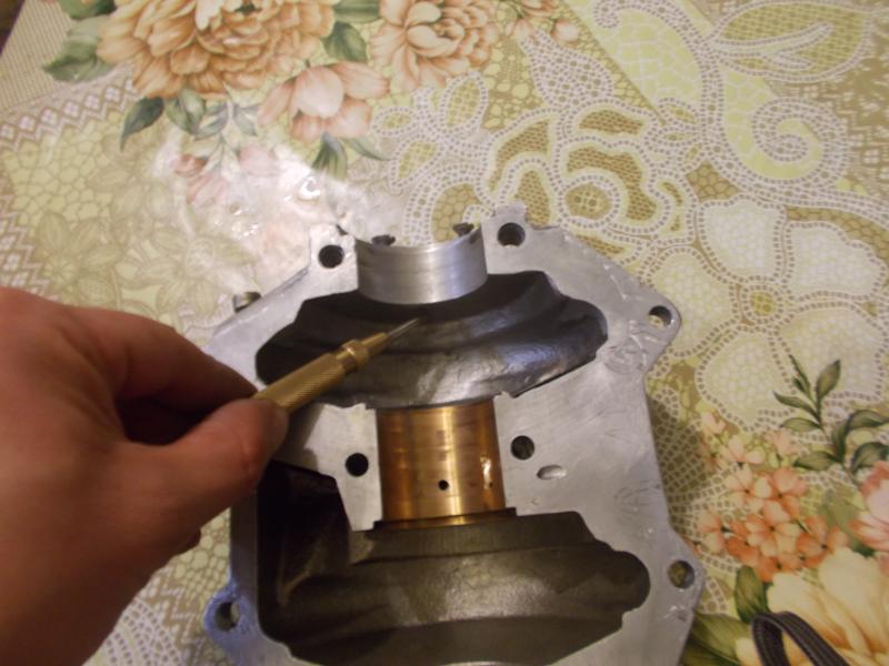

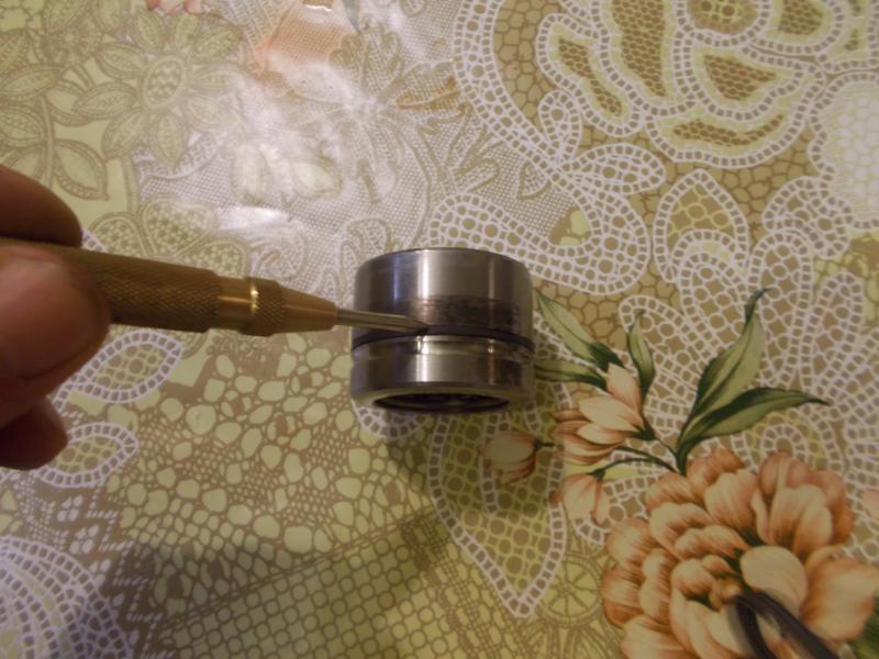

Отверстие в нижней опоре коленвала так же не совпадало со смазочным отверстием, которое шло с полости коленвала, поэтому что бы не пересверливать отверстия в блоке двигателя, так как перемычки там очень тонкие, я решил ручным фрезером сделать паз в опоре так что бы смазка попадала в подшипник. Так же пришлось просверлить отверстие в опоре до конца так как оно попадало во втулку

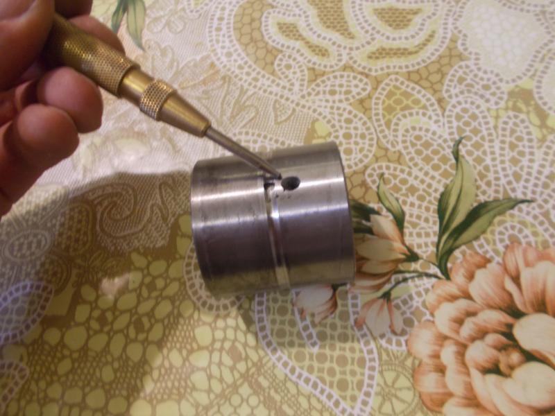

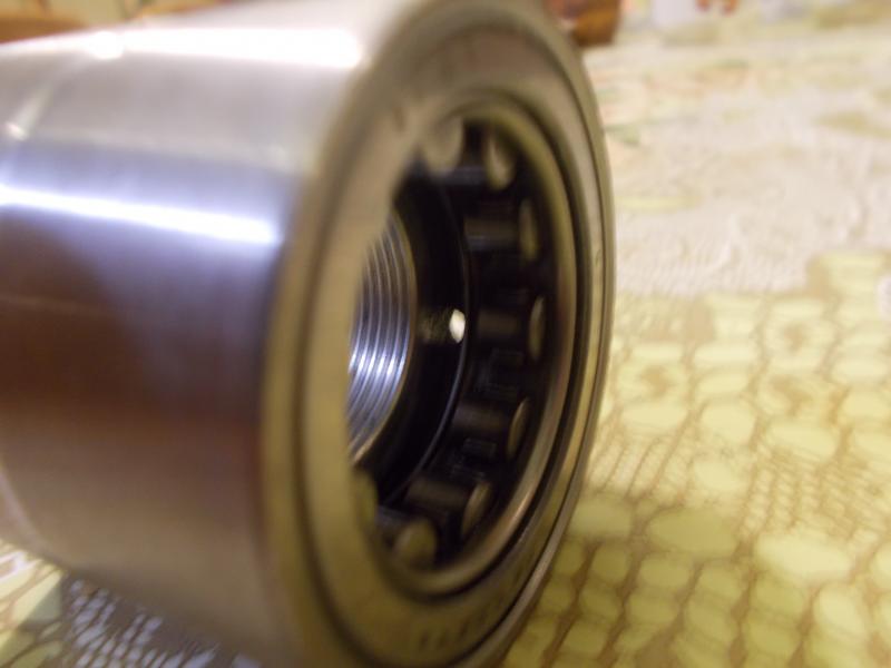

таким образом я решил вопрос подвода смазки к средней и нижней опоре, осталась верхняя которая по конструкции мотора должна смазываться только с полости коленвала, но поскольку там два подшипника то верхнему смазки практически не достается. Подводить трубками снаружи мне не хочется, думаю сделать следующее: просверлить сверху сквозное отверстие которое бы попало в полость коленвала. Сверху нарезать резьбу М5 и заглушить его штифтом.
wurk
09.04.2017
11
Черкассы
Василий
Южанка 2
Нептун М, Москтва 30
Перпендикулярно каналу просверлить отверстие в том месте где ложиться обойма верхней опоры, и просверлить отверстие в обойме опоры так что бы оно попадало посредине между двумя подшипниками, оно как раз попадает на канавку в которой было резиновое уплотнительное колечко. А канавку под колечко перенести немного выше сделав ее на токарном станке. Таким образом я подведу смазку с полости коленвала, в полость между двумя верхними подшипниками, думаю этого будет достаточно что бы смазывать оба подшипника.

Так же решил заменить нижнее уплотнение коленвала которое в виде шайб пружины и колечка на два сальника 27х47х7 которые будут установлены напротив друг другу как на Нептунах, верхнее уплотнение так же хочу заменить на двухбортный сальник 27х47х10, что бы исключить попадания воздуха в полость коленвала снаружи.

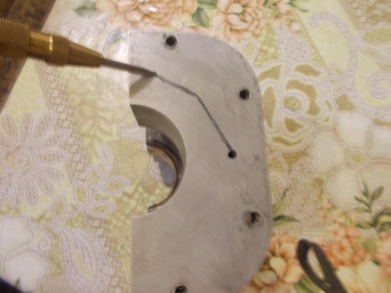

Таким образом я решил подвод смазки ко всем подшипникам опор коленвала, и снаружи нету никаких трубок. Остался незадействованный слив конденсата с нижней полости. Сливать его в дейвуд я считаю нецелесообразно, поэтому думаю востановить работу клапана и соединить его с отверстием которое идет во впускной коллектор, что бы топливо повторно попадало в двигатель. Снизу планирую сделать паз глубиной 2 мм. и завязать между собой отверстия слива, и потом аккуратно заварить его пластиной что бы кондкнсат не попадал в дейвуд, а попадал во впускной коллектор.
