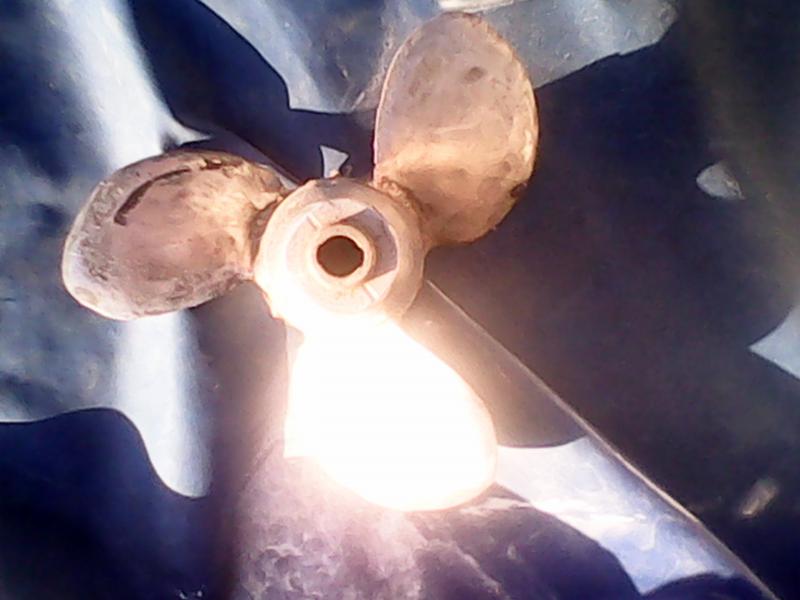

Отдал мне Павел PavAl 64 добрый человек, Москву 25 Э 1972г. эл.стартер, ручного нет, с кучей шестерёнок, колено, поршни,валы, подшипников иг. разных ...... Всё для зимних вечеров :D
Так вот есть там самодельный винт из нержавейки :shock: весу - кг с лишним.

А можно общую фоточку моторчика и самодельного винта.
На Москву легко перетачивается красный винт от Нептуна который продается в магазине на Тушинской. Колпачек тоже подходит с небольшой переделкой. Шпонки нарезаются из латунного прутка купленого в Леруа.
10 085
1 468
Фотку сделаю завтра. Винт красный есть в наличии, до зимы реанимацию отложил.

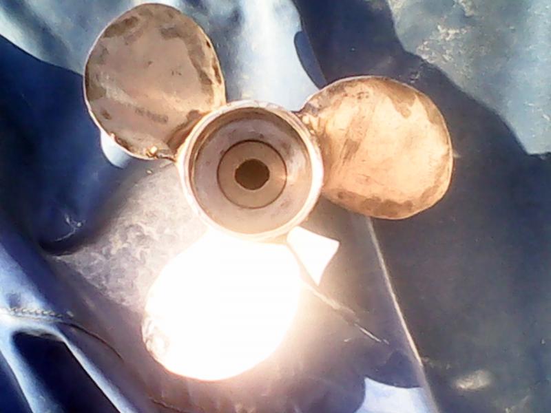

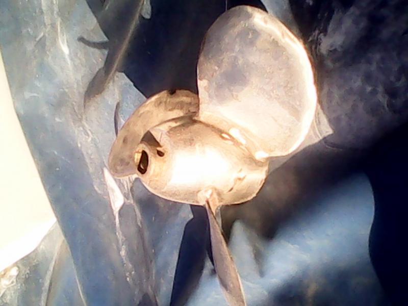

Самопальный винт из нержавейки :)

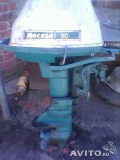

Ребята подскажите пожалуйста, у меня знакомый хочет приобрести лодку прогресс 2 с мотором москва 30 л.с на что ему обратить внимание при покупке мотора а так же лодки?

Пусть прокатится,всё сам увидит. Мотор должен хорошо заводится, с третьего продёргивания по любому.А вобще лучше не брать,если нет никого с этим мотором рядом.По лодке пусть посмотрит,чтобы заклёпки не текли,особенно по килю.На старых ПРОГРЕССАХ киль только по носу окантован нержавейкой,на последних по всей длине.

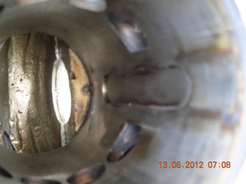

Попадались кому нибудь такие 30ки с фрезеровкой в верхнем цилиндре с верху? Если да то зачем это сделано?
Да, с насквозь протертой пальцем гильзы. но не на Москве.
Evgeniy
02.01.2011
506
Вологодская обл. г.Сокол
Надувнуха продана, Днепр продан, Ладога 1 продана, Флагман 380К продан, Кайман-400
Honda BF50A, Вихрь-30, Ветерок-8М, Салют-Э
это не фрезеровка, а вынос от пальца в виду отсутствия стопорного кольца
Виталий_Киев
09.09.2012
326
21
ViT
ПрогреSS-2М
Москва30Э
Палец такую четкую кромку сделать не сможет т.к. у него завалены края. Это явная фрезеровка а следы какие оставляет просевший палец я видел,это обычные царапины хотя и глубокие.
Evgeniy
02.01.2011
506
можешь оставаться при своем мнении, но это вынос именно пальцем. У меня был мотоцикл Днепр, в котором в завода небыло на пальце стопоров, так там пальцем гильзу протерло чуть не насквозь.
Макс43
22.10.2013
586
69
Краснодарский кр. Кропоткин
Днепр, МКМ, Норд-Сильвер 390
На М-30 нет стопорных колец, а след это от пальца 100%, посадка в шатуне слабая была, вот палец и выскочил.
6 581
828
Виталий пишет, "в верхнем цилиндре СВЕРХУ". Разве бывает, чтоб палец вверх вылез? Или он ошибся в сторонах света, или антигравитация завелась?
