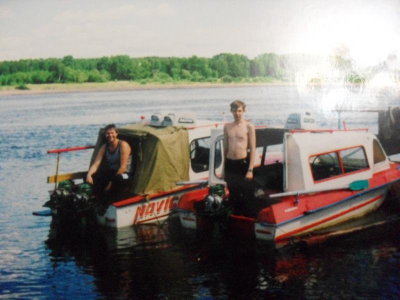

Привет еще раз. Да уж давненько не было. То в гараже моторы делал, то систему на компе переставлял, в общем, запара. :) Смотри, у меня на крыме 3 чела(со мной) барахло, винт 300. Расстояние в одну сторону 35 км. Эх были же времена...... :( Туда и обратно на одном моторе уходит чуть больше бака. В пути примерно час с небольшим(перекуры, мели...) Может правда Нептун слабоват для Сарепты? Слушай, а ты тах не подключал? Обороты бы посмотреть...

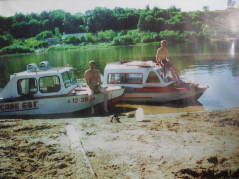

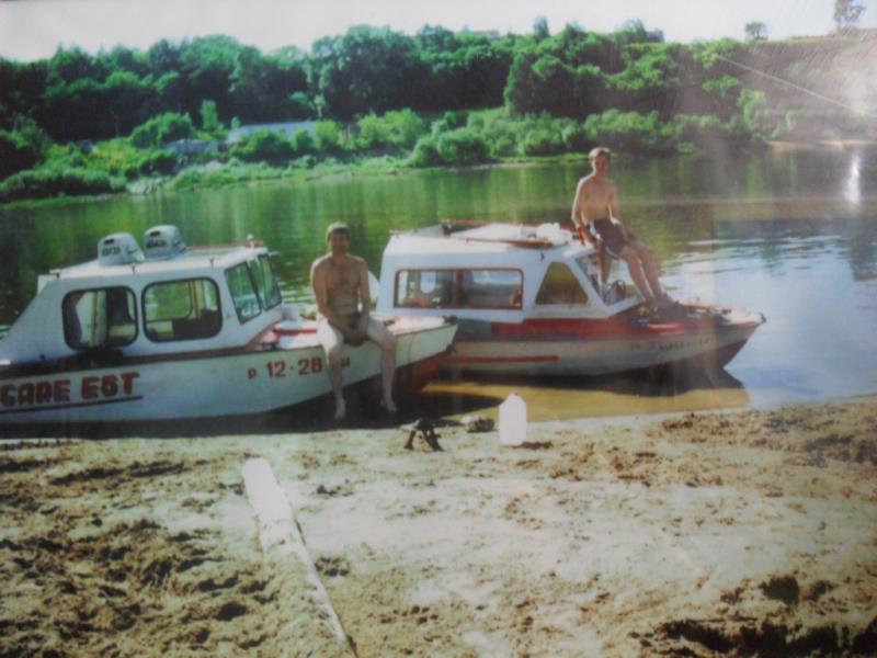

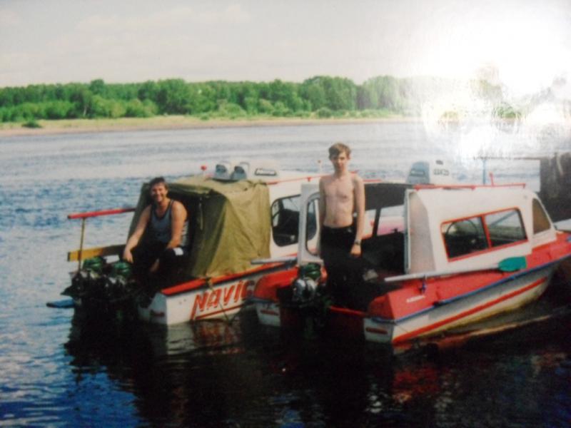

Раньше у нас был крым с каютой(продали), считай, я мелкий, папа, мама, немецкая овчарка, 100 л бенза, запасной нептун в заднем багажнике, барахло. Один мотор все это прекрасно тащил на 250м винте без проблем и расход сильно не отличался. (Ходили за 300км вниз и обратно).

фото отличные , лодки что надо для отдыха !!!!!!!!!!! я в своей раза три в дождь попадал...закрылся и все дела)))что же со скоростью делать?

Да уж, лодки хороши были. Папик каюты сам делал и на крым и на прог. Но пришлось продать. Тяжелы, да и реки толком не стало. Перешли на более легкие. Все-таки нужно посмотреть на обороты мотора. Может не раскручивает. Хотя... :? На белом ему легко будет. Может с УОЗ поиграться? На белом винте я уверенно всегда выходил на глисс, правда перекрут был.Попробуй мотор поставить на другую лодку. Может угол наклона поменять? Полюбому одного чела в пустой лодке он ДОЛЖЕН НОРМАЛЬНО тащить!

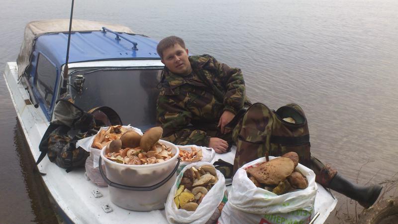

привет, да давно не появлялся, дела отлично, сам как?))да тут у меня в гараже ведь еще одна игрушка стоит, которую я купил раньше чем сарепту, старенькая нива...)))просто под сезон хотелось на лодке покататься, работает на зажигании этом как часики, смирился я со скоростью этой, потому как это просто вес не дает хорошо идти, я ходил один с барахлом? разница ощутимая а если все убрать и рубку думаю нормально будет.......да надо уже закрывать сезон и лодку на ремонт хочу в гараж на зиму буду мастерить основательно под два мотора, т.к. на ямаху денег нет а скорости хочется.....вот такие пироги,....за грибами на ту сторону камы ходили, это просто вещь...не надо качать ниче веслами грести, пришел сел завел и вперед,....а щас хочу ниву сделать для зимы, взял для рыбалки, свою жалко....

Привет, Вован! Сам вроде не плохо. А не плохая у тебя лодочка! :good: Да и "улов" весьма приличный! Поздравляю! В наших краях как-то не очнь нынче с грибами, ну да ладно. А так давай, за зиму подготавливай лодочку. Вопросы будут-чем сможем, поможем! Если что, пиши в личку.
