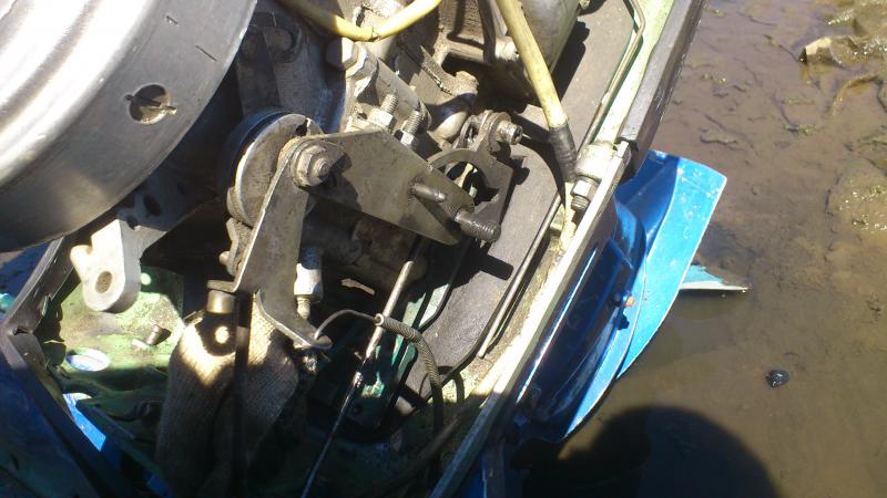

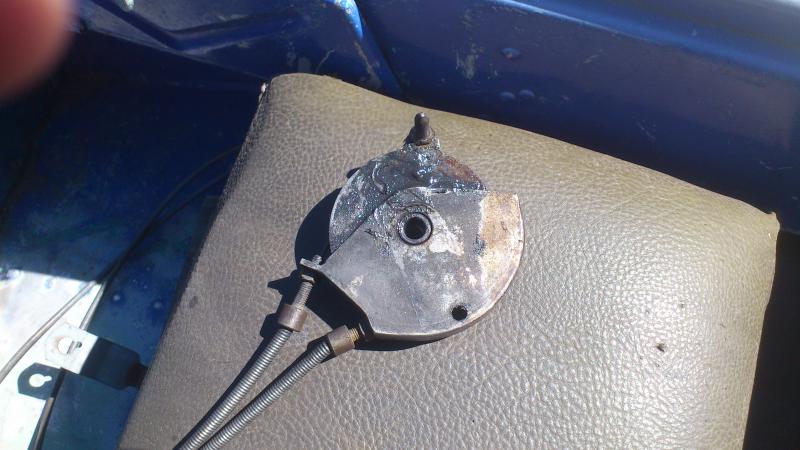

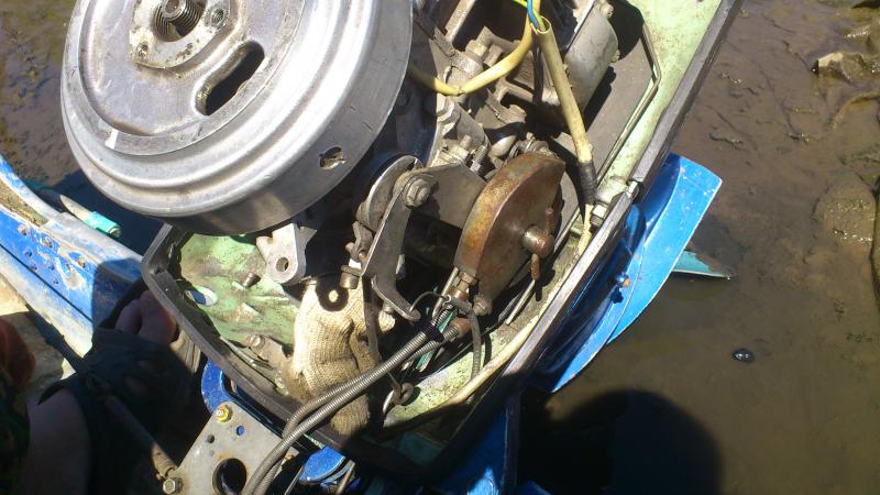

здорово Игорь, да никак пока, забрал второй мотор, с ремонта, сказали надо разбирать , верхний цилиндр не пашет, у них это не дешево....сам разберу как руки дойдут...вот обещал Дмитрию фото сделать своего зажигания нового, никак до лодочной не доеду...у меня же там автомат стоит...я пригляделся немного по другому пластина УОЗ получается....
vovik703
29.04.2012
370
16
Набережные Челны
Казанка 5м3
Вихрь 30
одним рычагом включаю сначала скорость , а потом дальше уже открывается заслонка..назад тоже самое..........

Все понятно. А автомат на ДУ у тебя был или сам делал? а пластину то можно и изменить. Главное чтоб на полном газу опережение было 4,5 мм до ВМТ. Все можно проверить моментоскопом.
