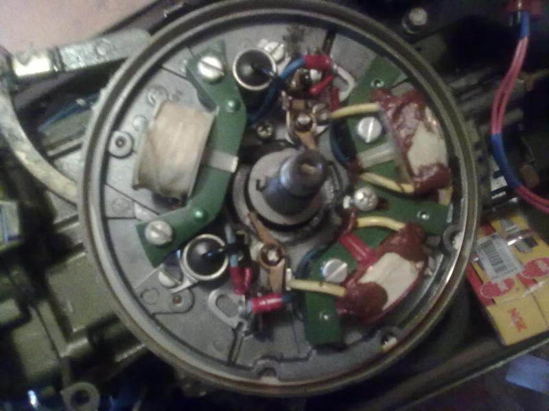

привет Дмитрий. Подключил я этот датчик от мб23 к 131.3734-11 и решил стробоскопом посмотреть на поведение метки, а у меня при наборе оборотов происходит не опережение а наоборот метка уходит влево за ВМТ и очень интенсивно. и естественно работа двигателя :unknown: "ненабирает" Подскажите кто что знает и как быть?

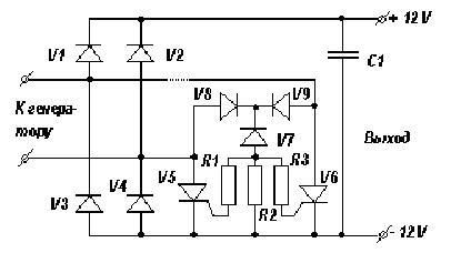

А сколько ампер потребляет схема зажигания при работе от аккумулятора? Если больше 1,5-2А то работать не будет. Сила тока у катушки генератора около 3,5 А и то при высоких оборотах. Применение емкости по питанию проблему не решит. Емкость в 1000мкФ даже не почуствуется. Тут придется ставить более мощный генератор или преобразователь на более высокое напряжение. Да, и не забывайте, что схема первоначально предназначалась для работы в автомобиле, а там генератор куда мощнее, порядка 80А при 13,5 В, в отличие от генератора МН-1, где Imax 3,5А.
С уважением.
Поставил на Нептун 23 двухканальный регулятор напряжения, на малых оборотах напряжение увеличилось в двое, это без аккумулятора. Схема не сложная черпал инфу тут http://begemoto.com/index.php?show_aux_page=44. Одно не понял по моим замерам на больших оборотах напряжение возрастает до 21V, но лампа накаливания 12V не перегорает. Возможно с аккумулятором будет другая картина. Проверял дома на столе, питая от блока питания на 21V 900мА, отрабатывал на 13.4V, на моторе напряжение почему то показывает больше.
без аккума навернёшь этот регулятор. там с генератора пульсации дикие и под нагрузкой тот лит, что в нём стоит их не сгладит.
прошу прощения, схему вчера почему то не увидел, (не загрузилась). должен по идеи работать.

Нужен совет (батарейное зажигание МБ 23 на коммутаторе 131.3734-11).Заводил в бочке- со второго рывка запуск.Поработал на минимальных оборотах мин 10 при прибавке газа заглох.Стал заводится оч долго.Завел на 30 рывок, на максимуме выстрелы в карб.На малых и средних (когда заведешь) работает ровно. Куда смотреть?
Спасибо.
Выстрелы могут происходить от очень раннего зажигания. При максимальном открытии дроссельной заслонки опережение сдвигается раньше почти на 25 градусов. Попробуй поставить зажигание немного позднее, то есть провернуть его по часовой стрелке.
Хотя причин может быть несколько.

При подключении зелёного провода от МБ23 к комутатору 131.3734-11 во время набора оборотов происходит не опережение а наоборот, метка уходит на запаздывание "на маховике влево" , Смотрел стробоскопом! посмотрите сами. Я поставил механическое опережение в бочке результат мне понравился .

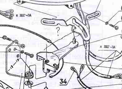

Так понял, что без "механики " смысла ставить этот ком. нет.Знал бы ,не переделывал.Вопрос где найти «Поводок основания магдино» и «поводок с кулачком»?У меня на Джонсоне похоже так же сделано с опережением?Как можно еще решить эту проблему?Может есть схемка?Главное рабочая,а то эксперименты в бочке интересно,а на воде нет.

http://search.motolodka.ru/hl/forum?url ... ndows-1251 не знаю пройдет ли ссылка. Тут есть про переделку зажигания. Я схему №3 от Лукича исполнил 4 раза. Все работает. Аккумулятор не нужен. Только механику я все равно оставлял. Сколько не искал материалов, без механики сдвинуть момент зажигания на 25 градусов не реально. Разве только взять полностью комплект электроники с импортного ПМЛ.

Нужна помощь в поиске «Поводок основания магдино» и «поводок с кулачком» от контактного Нептуна-23 (http://forum.motolodka.ru/read.php?f=1& ... ply_795314 ).Где можно купить?Может кто выкройку снимет?Наверняка у кого есть от "убитых".В Москве и Подмосковье приеду.Жалко потраченного времени.Сниму размеры и выложу для всех.Думаю не я один сваял на коммутаторе.

Я поводки и тот и другой и еще много чего нашел только здесь.
http://www.15-sotok.ru/zapchasti-ceni-z ... hasti-ceni
9 920
1 465
Спасибо огромное.Да у кого куча, а здесь проблема.Такую купил за 100руб, пришлось из области в Москву ехать., нету верхнего куда трос крепиться.Завтра поеду в магазин 60км туда по пробкам и обратно 60 по пробкам, хотя гарантии что там есть нет.Как вариант вырезать накладку ,вставить винт на верх штатного кронштейна.Но нужен размер
