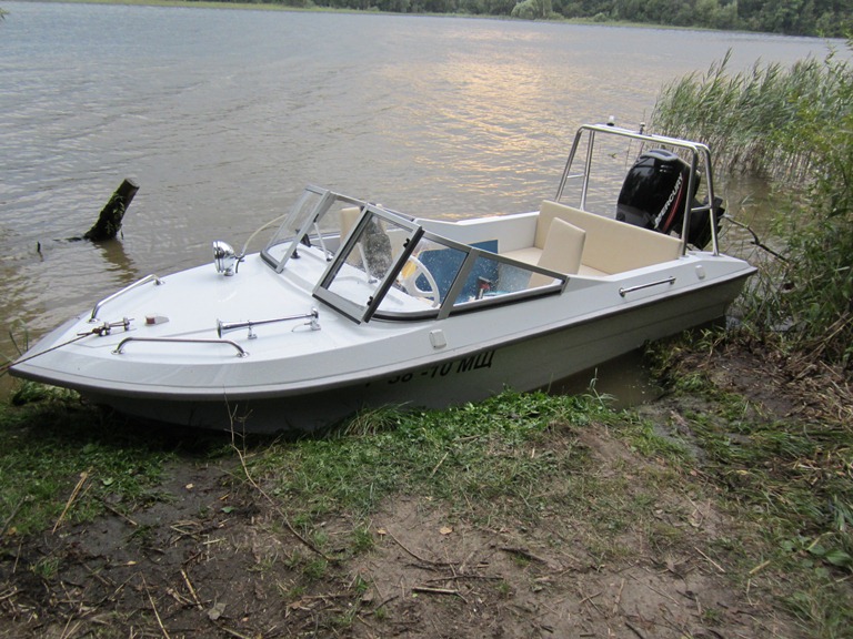

Да, молодцы! Лодка с этим стеклом смотрится гармонично :good:

Привет всем.Спускал свою дельту на воду,покраску и ремонт кузова пока отложил до зимы.
В целом всё Ок",но есть нюанс
После выхода на глис появляется крен в лево-такое чувство,что руль не стой стороны,
Пересаживаюсь на пассажирское на ходу и всё норма
Что за хрень такая????

Для 60ти кобыл, с правым вращением, руль действительно не с той стороны.
АкБ, бак, весь тяжелый шмурдяк, все на правую сторону, и пассажира в придачу. Все будет нормально.
