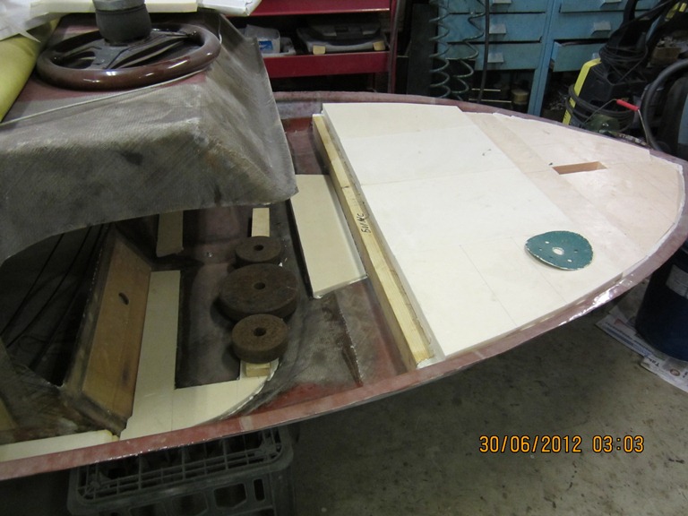

Всем доброго дня! Кто как поднимал транец? Только мне кажется , что палуба на носу немного слабовата, как то стремно по ней ходить? И еще какая загрузка оптимальна для этого корпуса?
Карэн, в другой теме есть фотки поднятого транца topic1064-25.html а по носовой палубе сейчас добавлю, вопрос : захочешь ли ты этим заниматься?
Забыл дописать, ближний бимс к кокпиту ложится на переборку. Загрузка паспортная 400, ходили вшестером в неспокойную, но стремно. (все относительно)

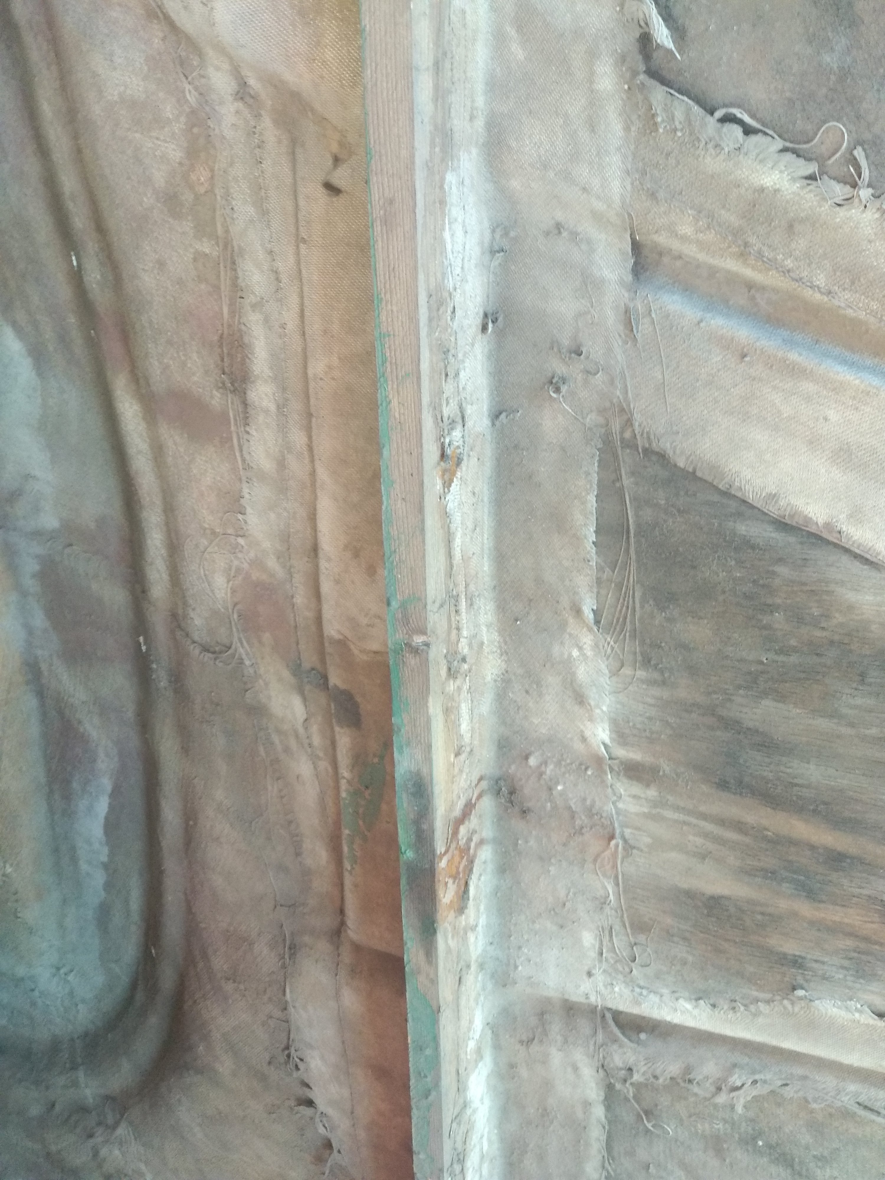

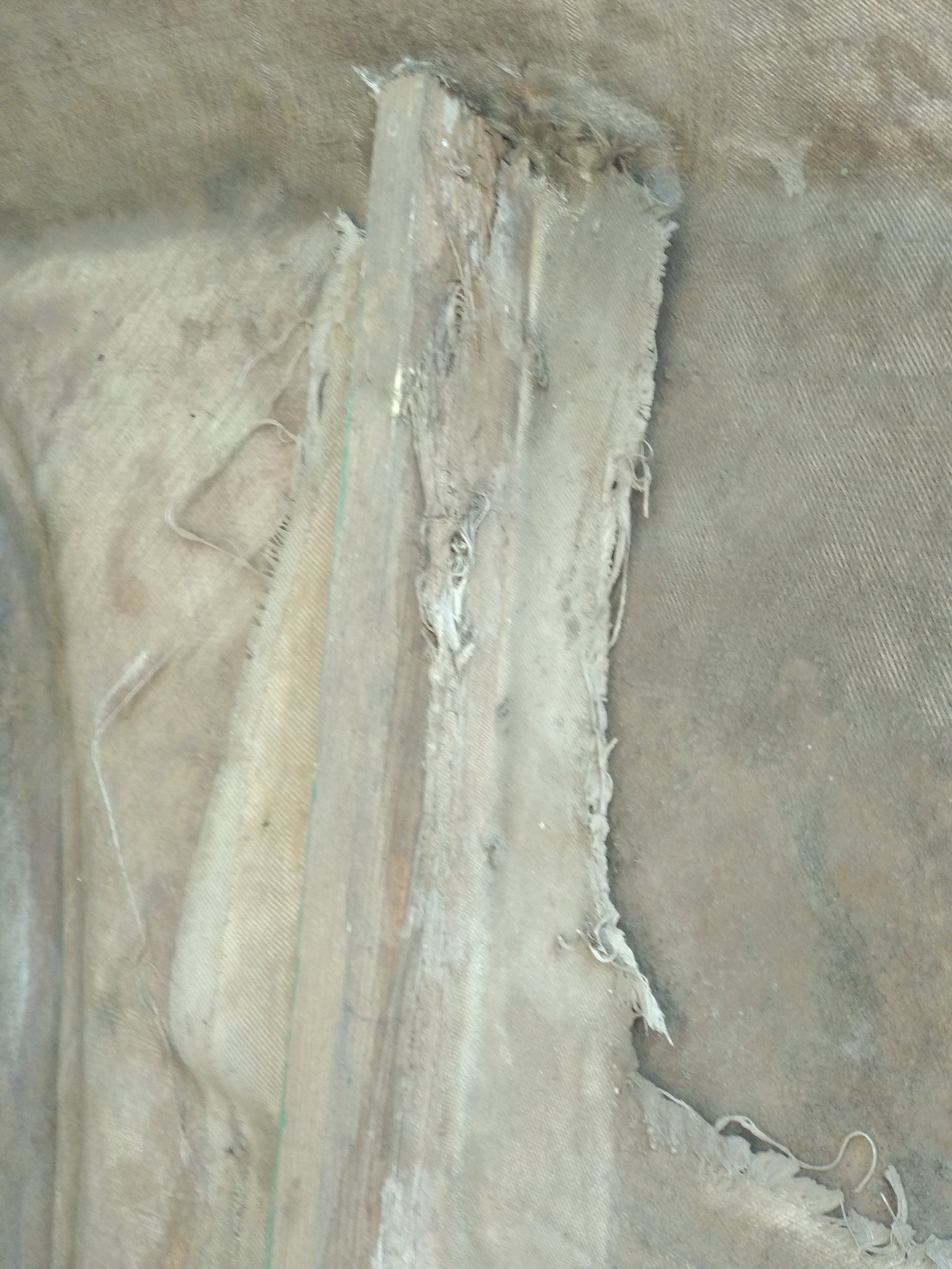

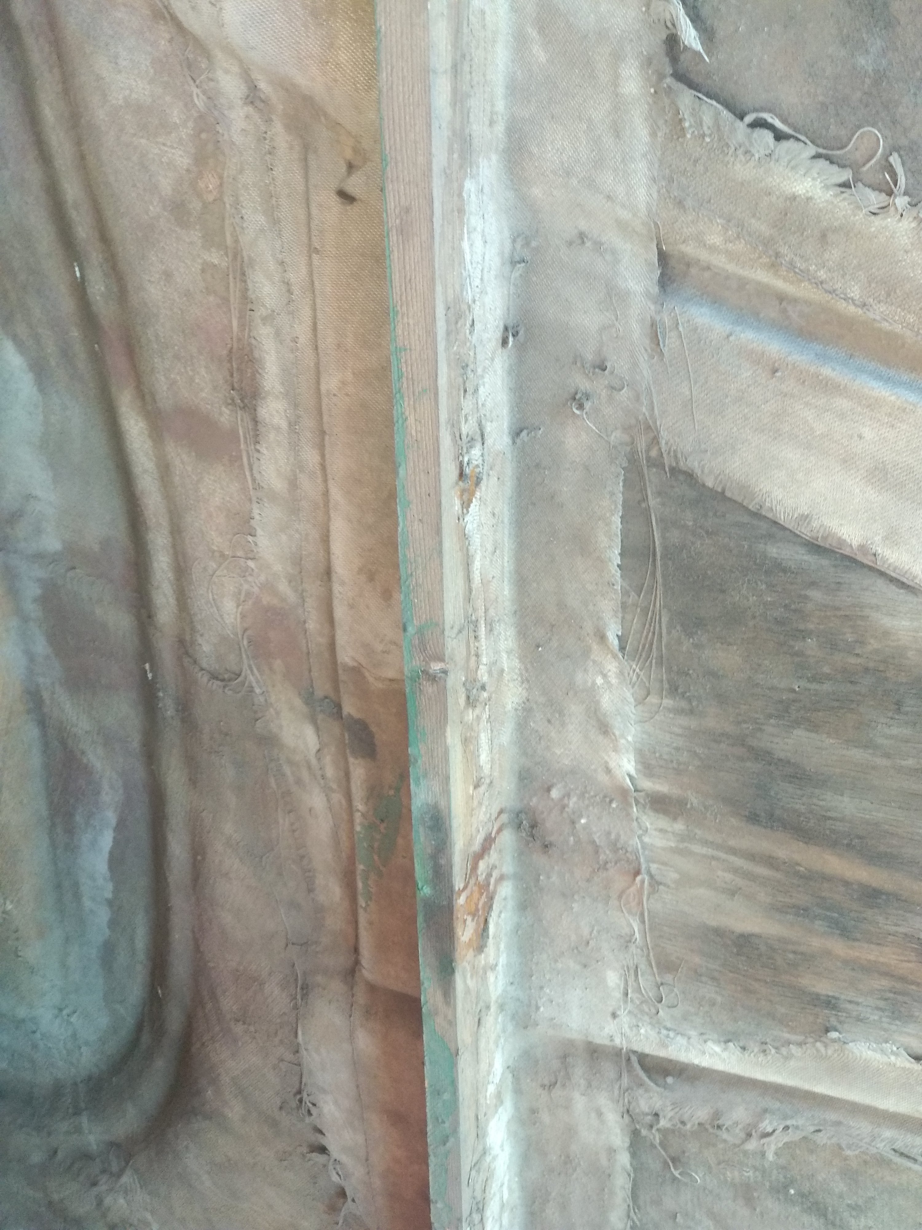

Сегодня расколол лодку,
914
Блииин :shock: .... На фото транец и соединения борта с транцем выглядят ужасно...
Конечно нет ничего невозможного:pardon: ... но имхо здесь придётся повозиться, а предварительно очень скрупулезно изучить состояние всего :)

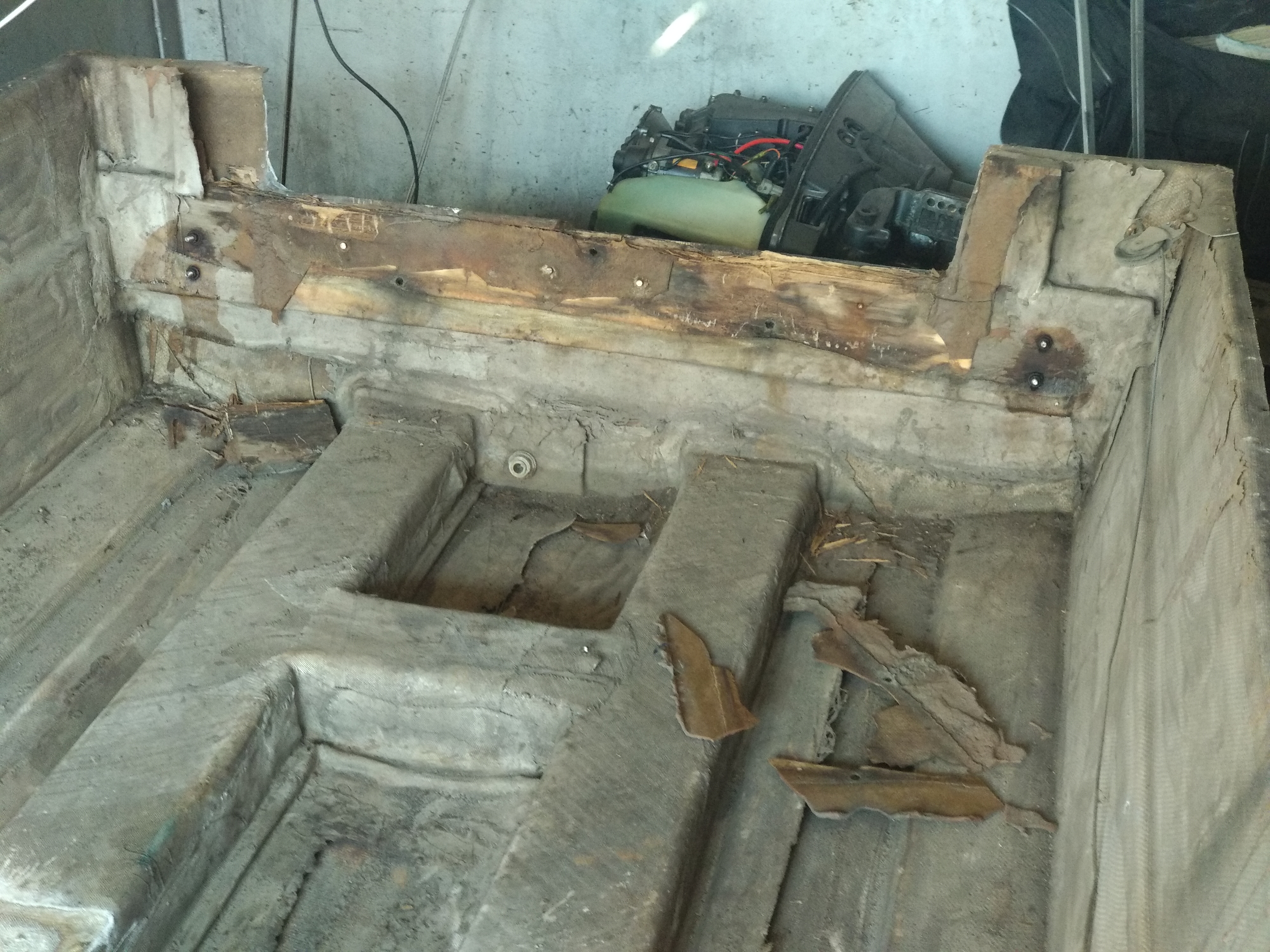

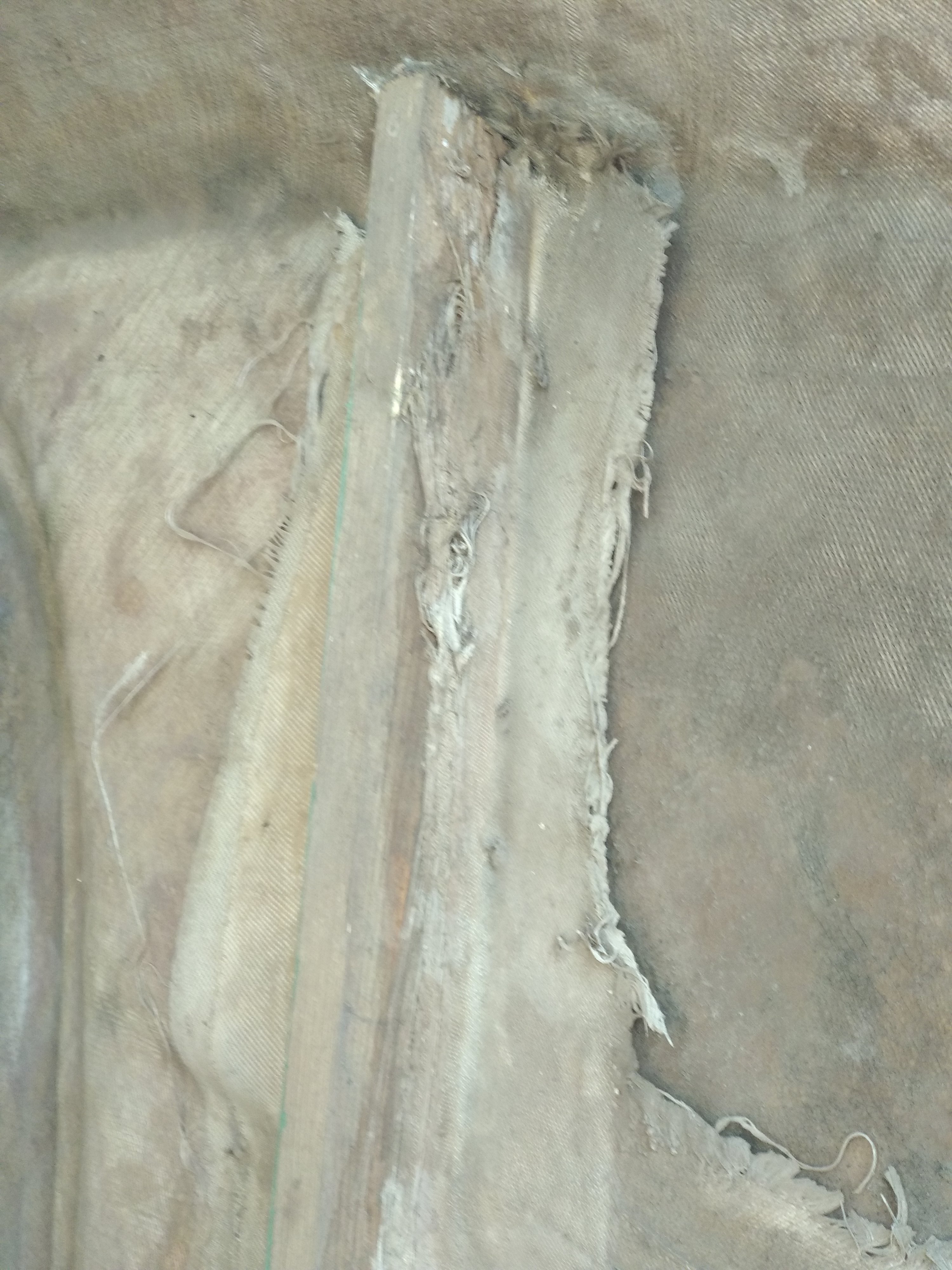

Транец труха, то что вклеено в днище наполовину отклеелось, все буду вырезать и вклеевать по новой. Блин внешне лодка казалось намного лучше,

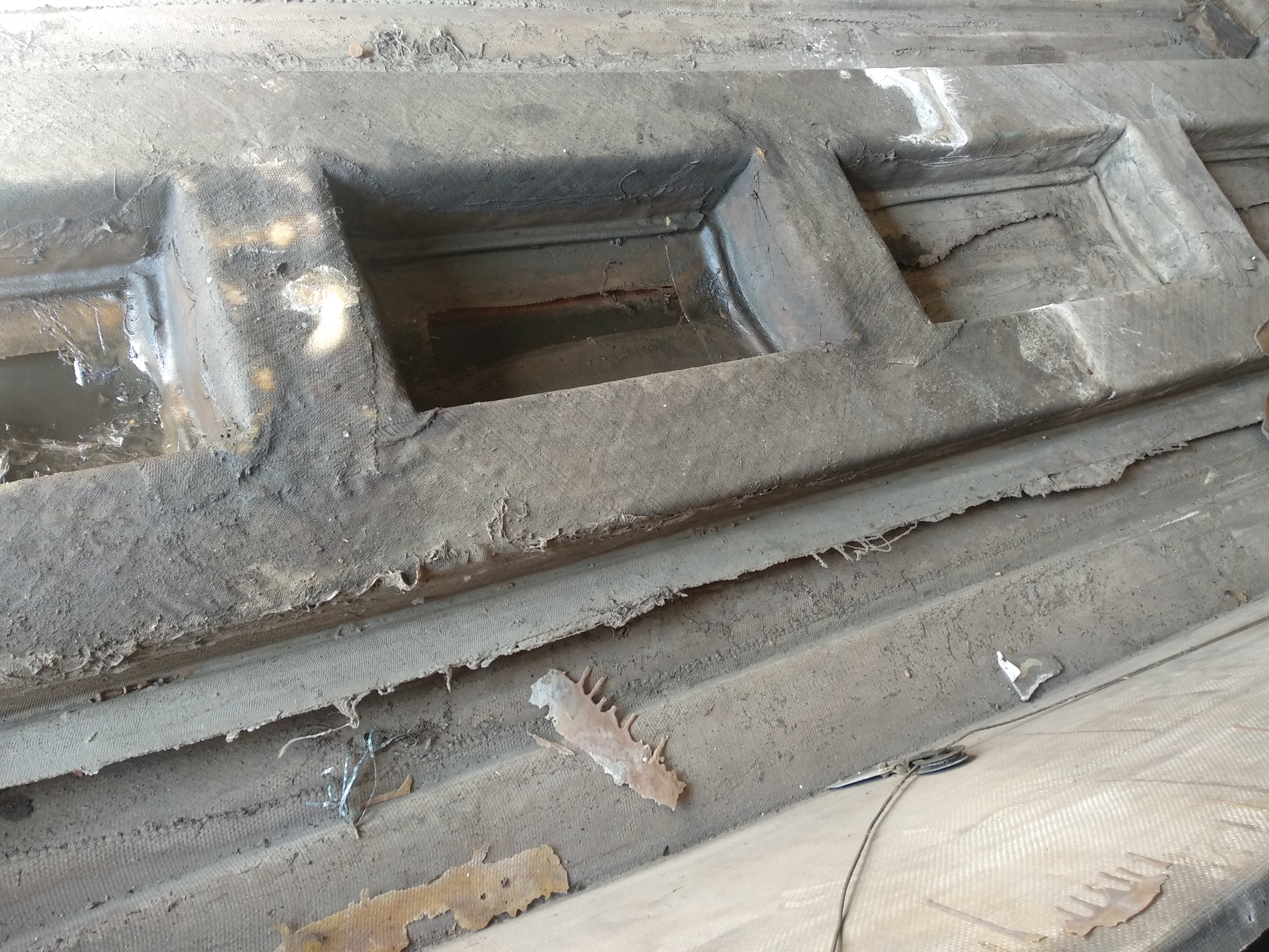

Вот это якобы усиление палубы

Скорее всего тоже будет эбокситка

В усилении днища ни одного отверстия для слива воды думаю что кто-то до меня что-то колхозил
