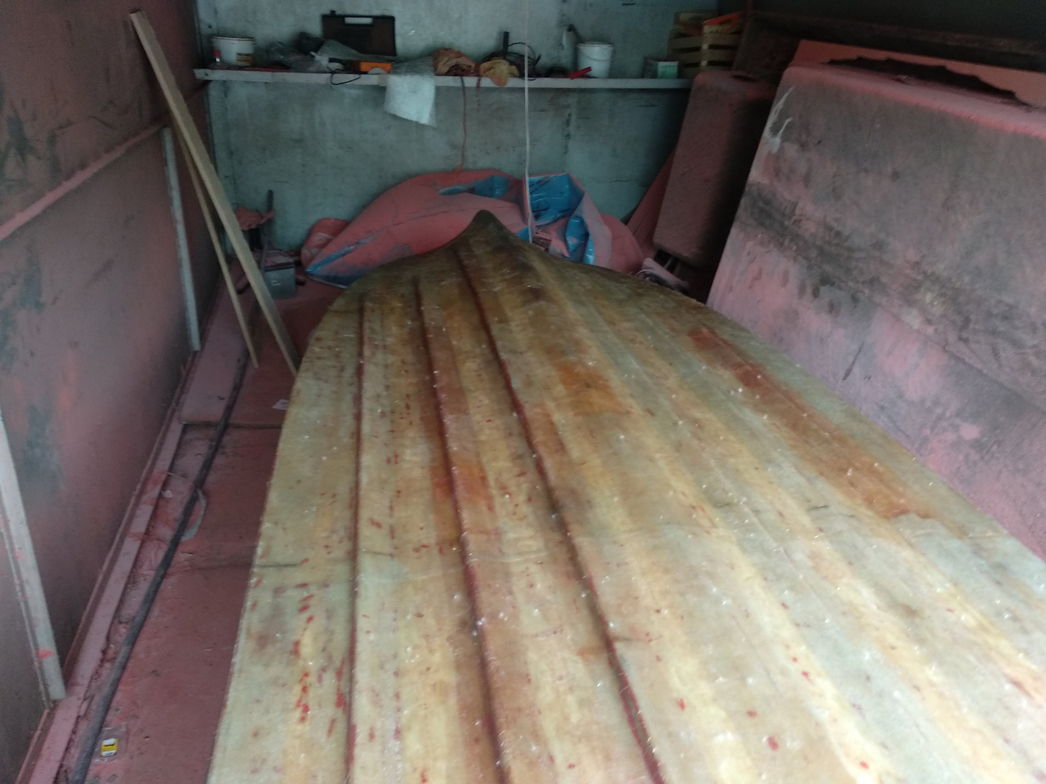

В общем решил так, снаружи днища пройду одним слоем стеклоткани, потом зашкурю, и пройду грунтом эбоксидным потом, Тиккурила темкоут рм40. Внутри проклею стекловолокном 450, тоже один слой. Как такой вариант?

Если по ламинату был излом, то по одному слою - мало, если просто усилить - то вполне.

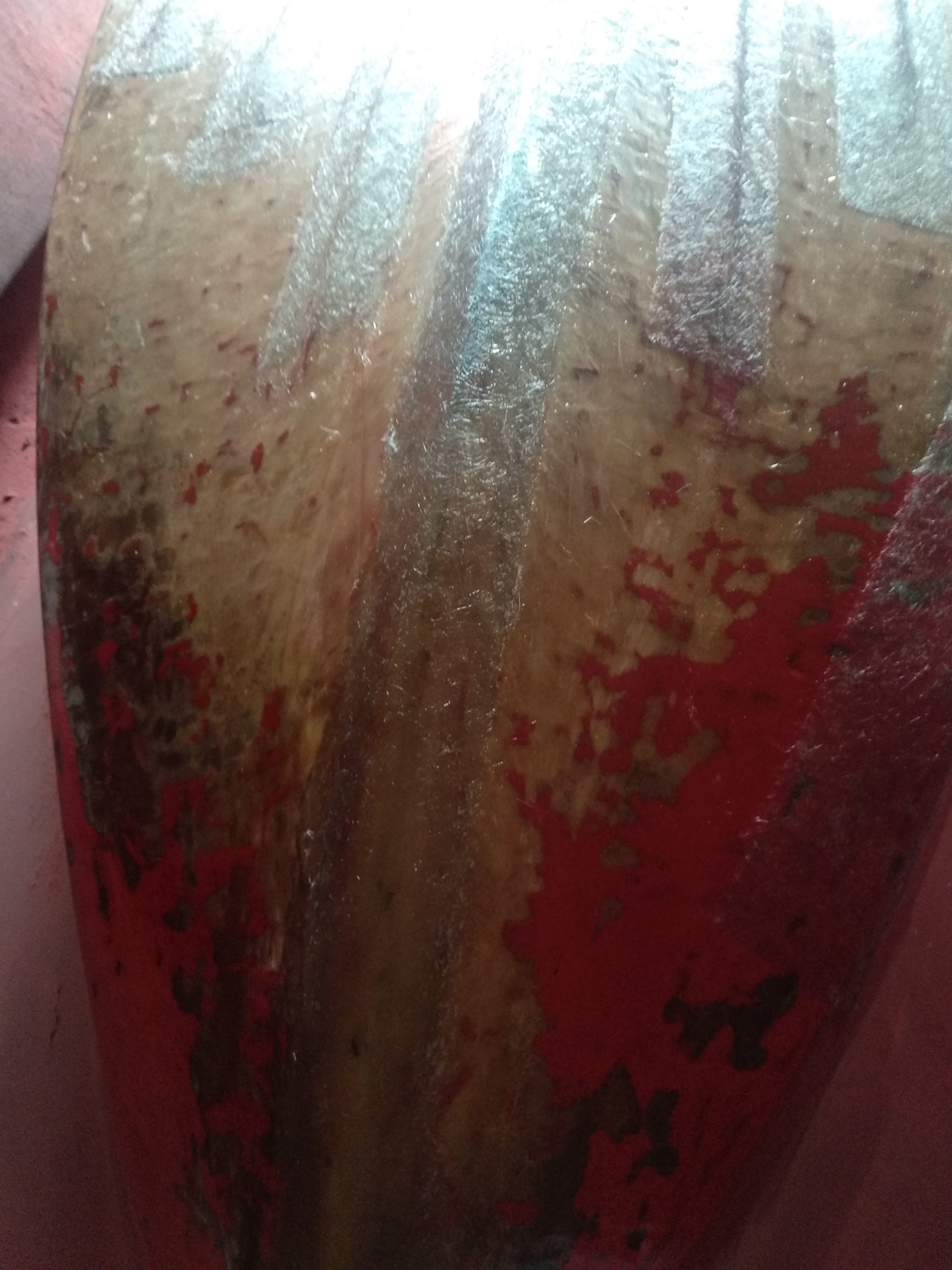

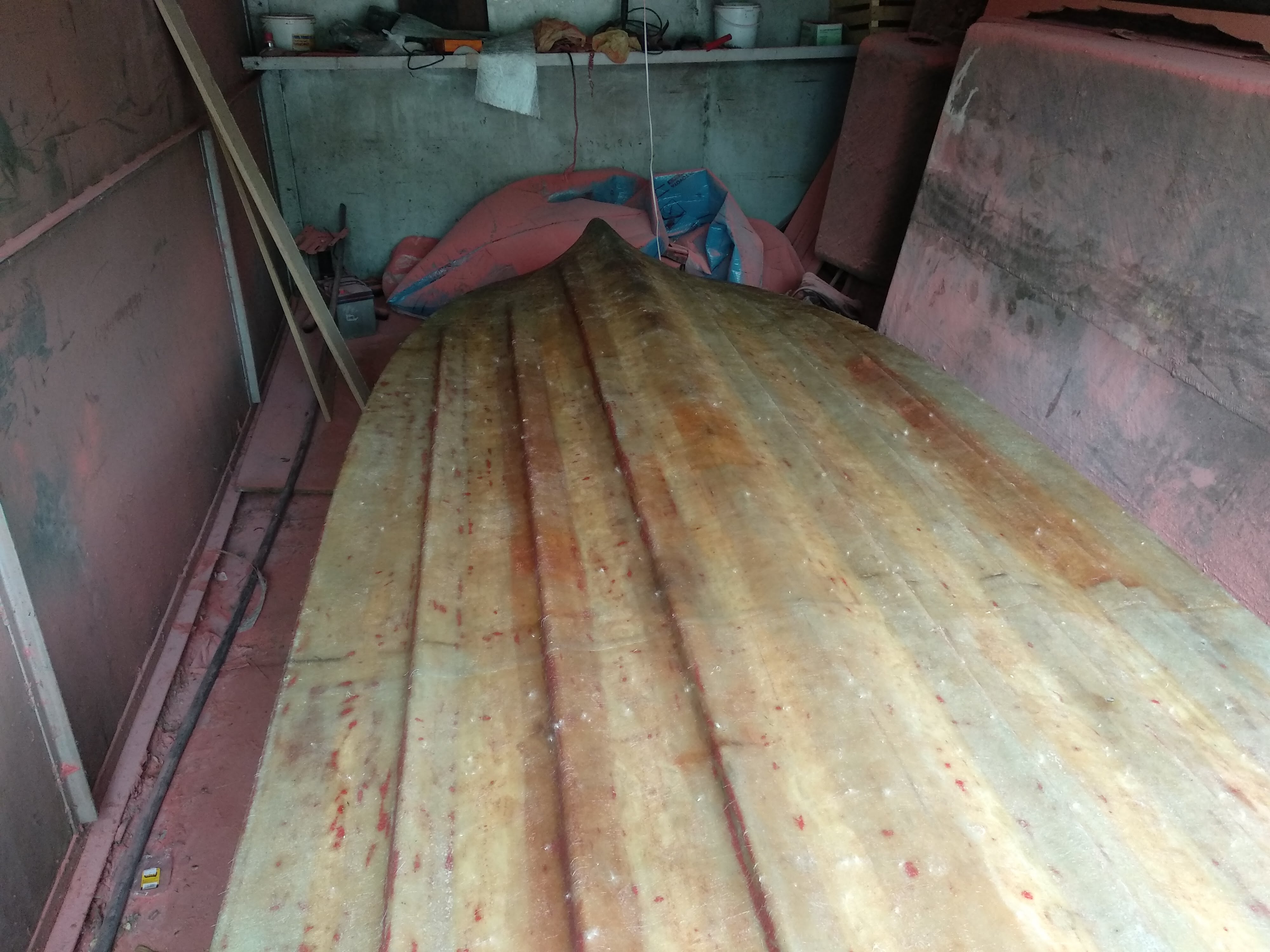

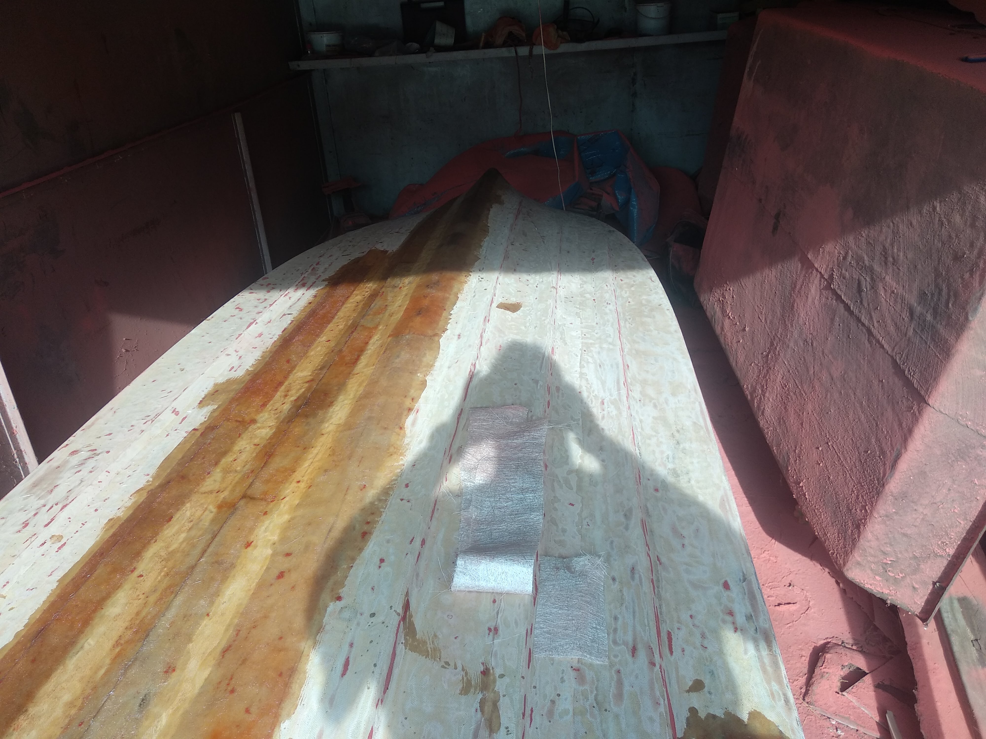

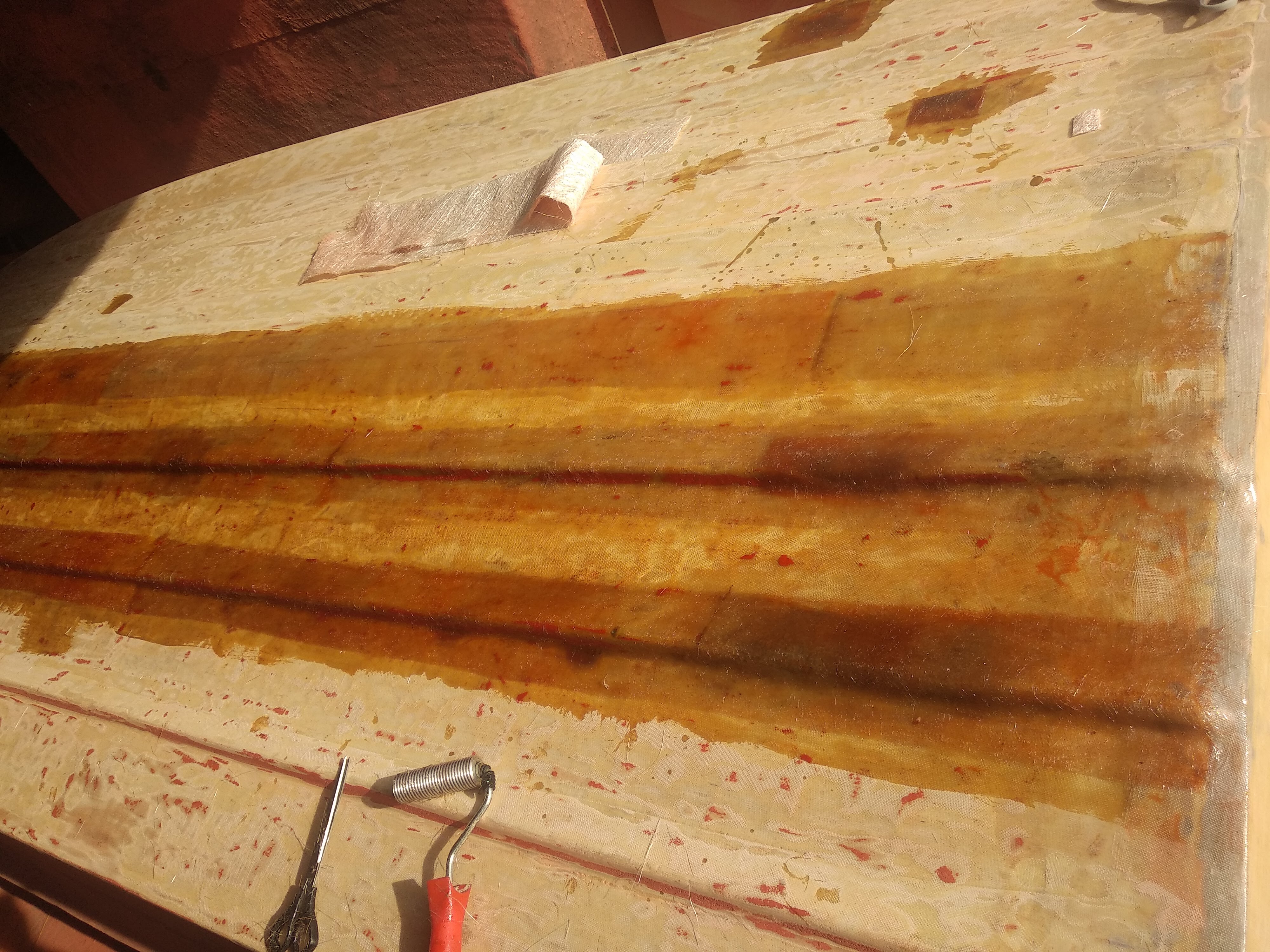

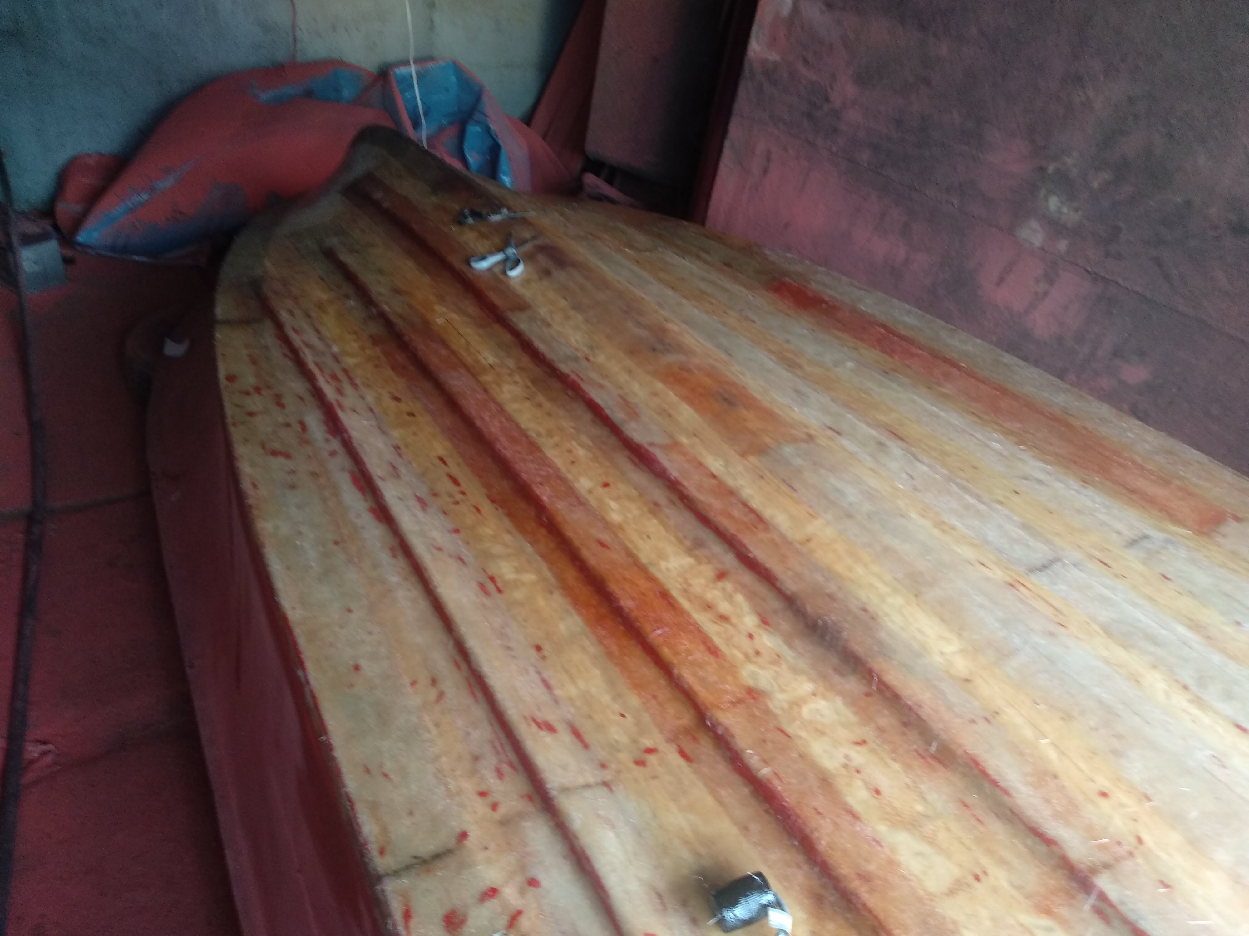

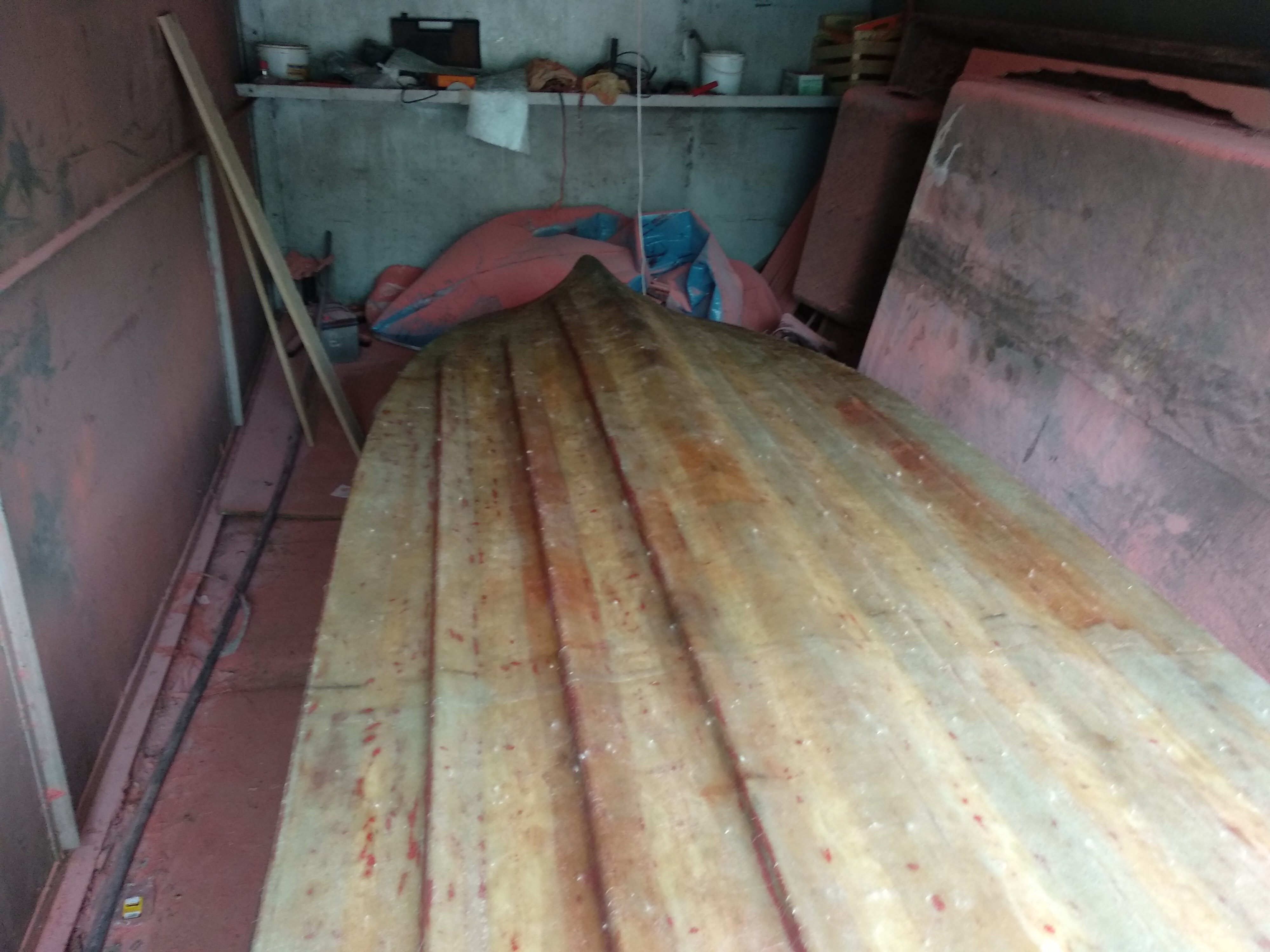

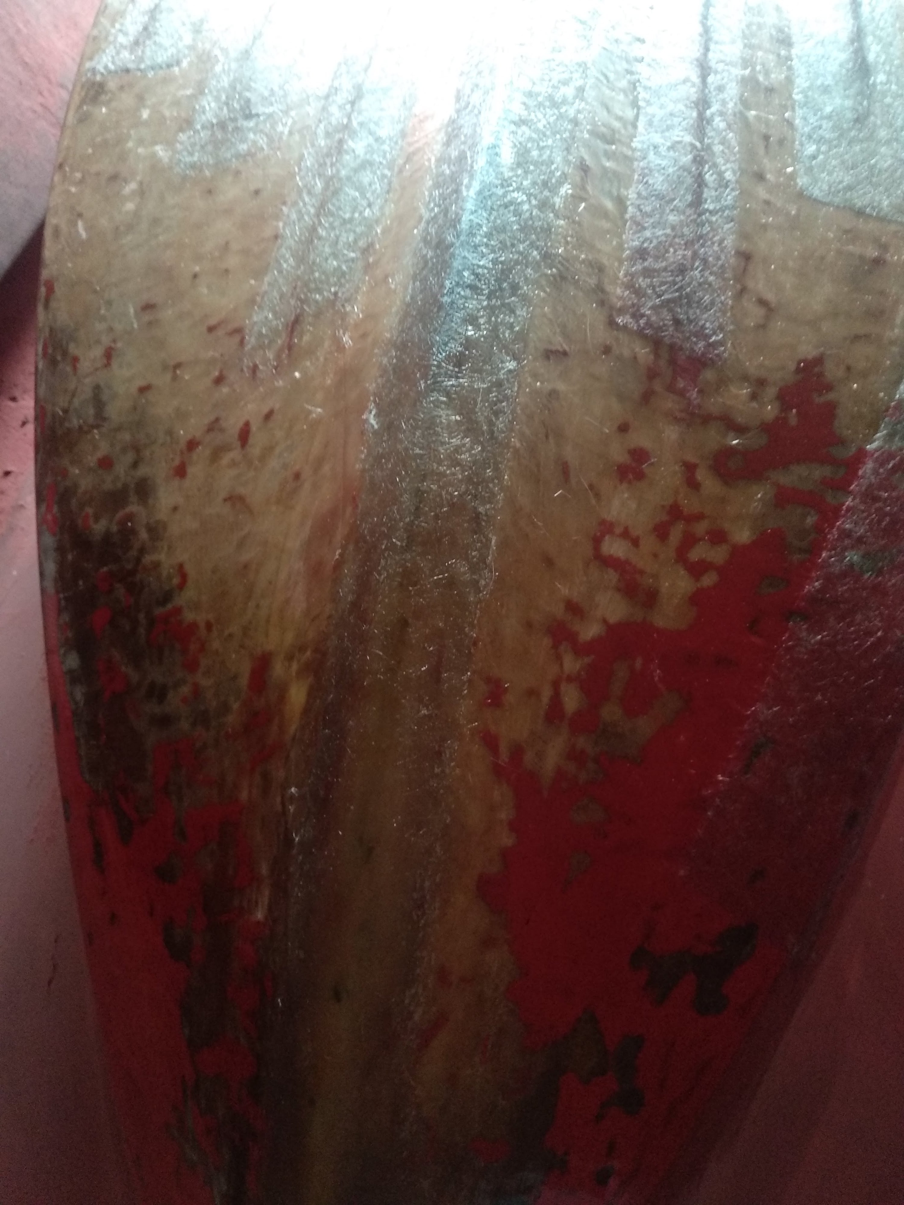

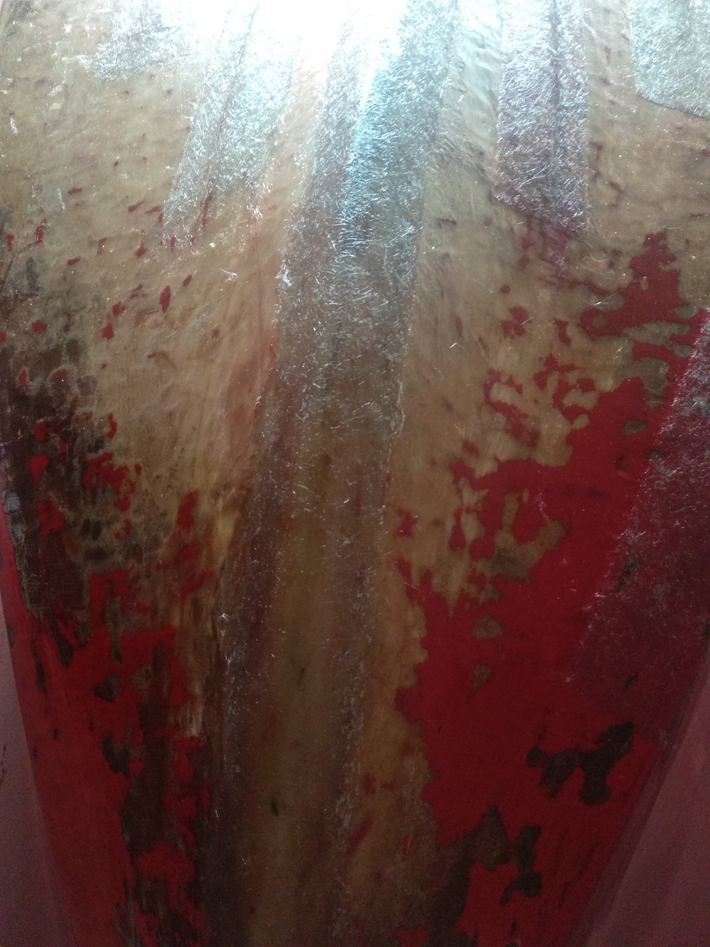

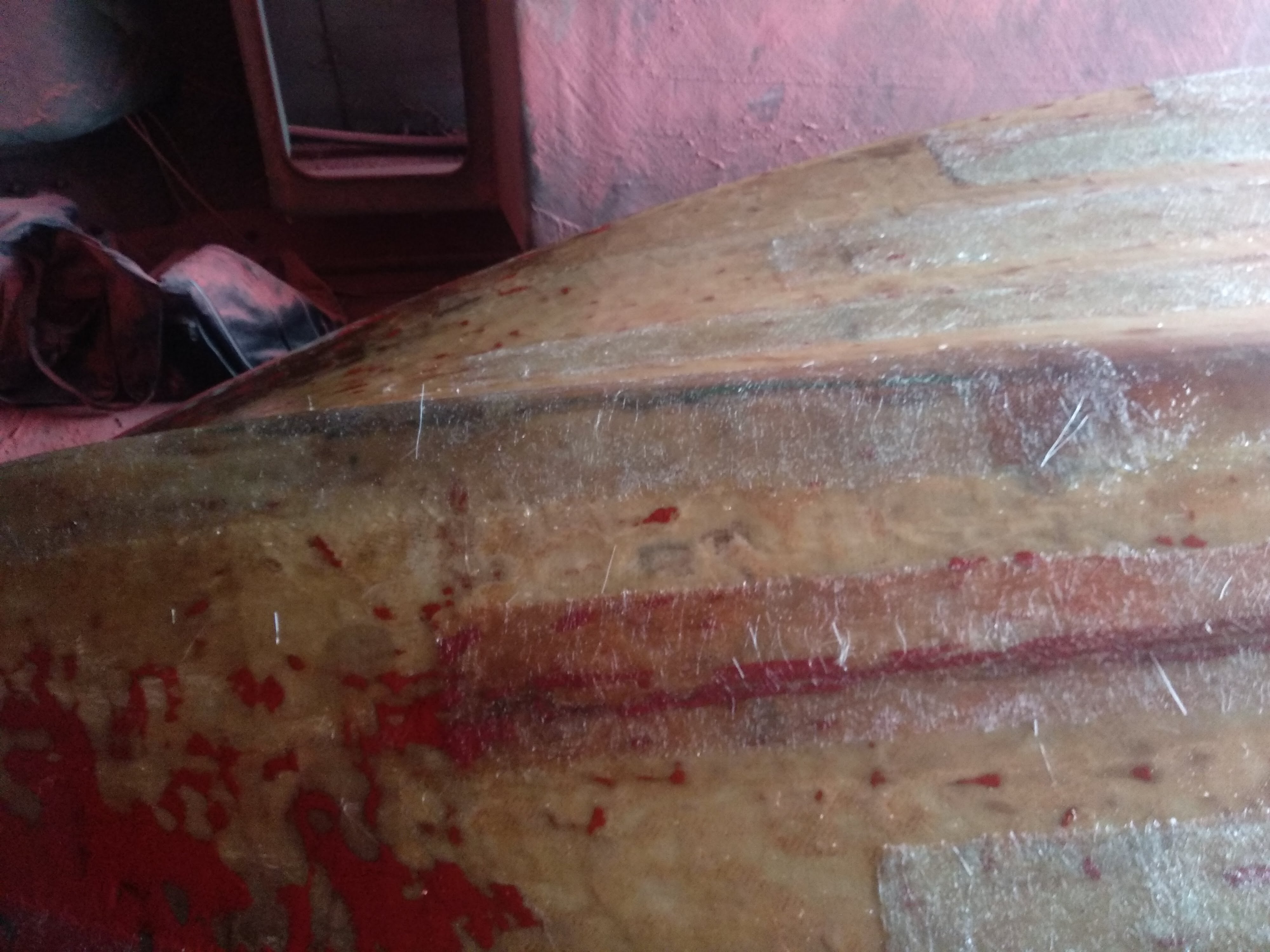

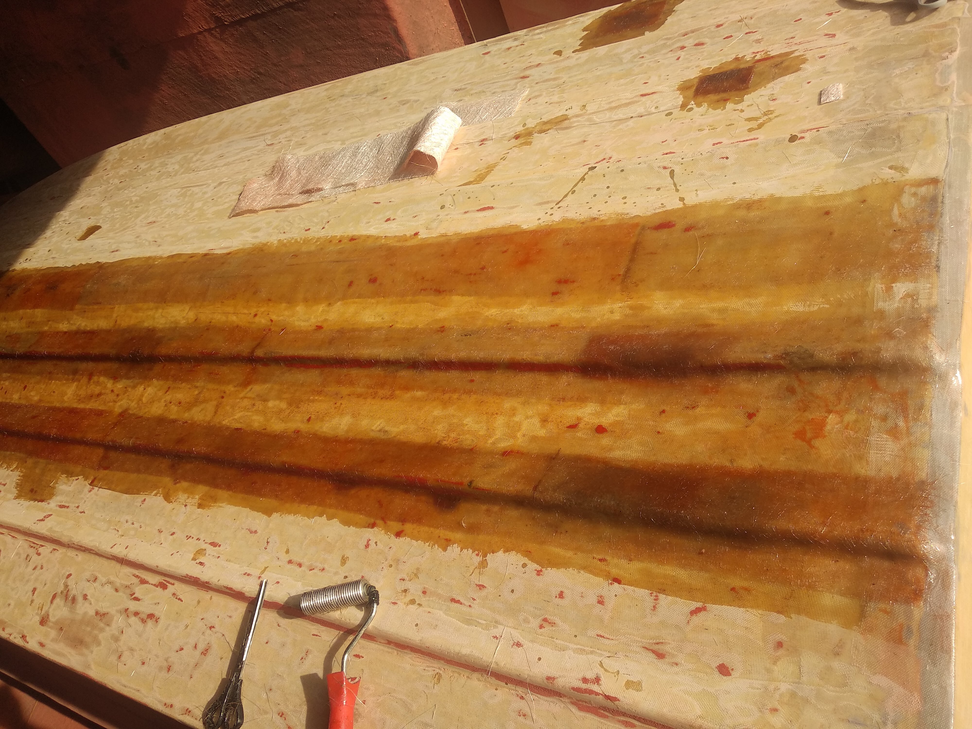

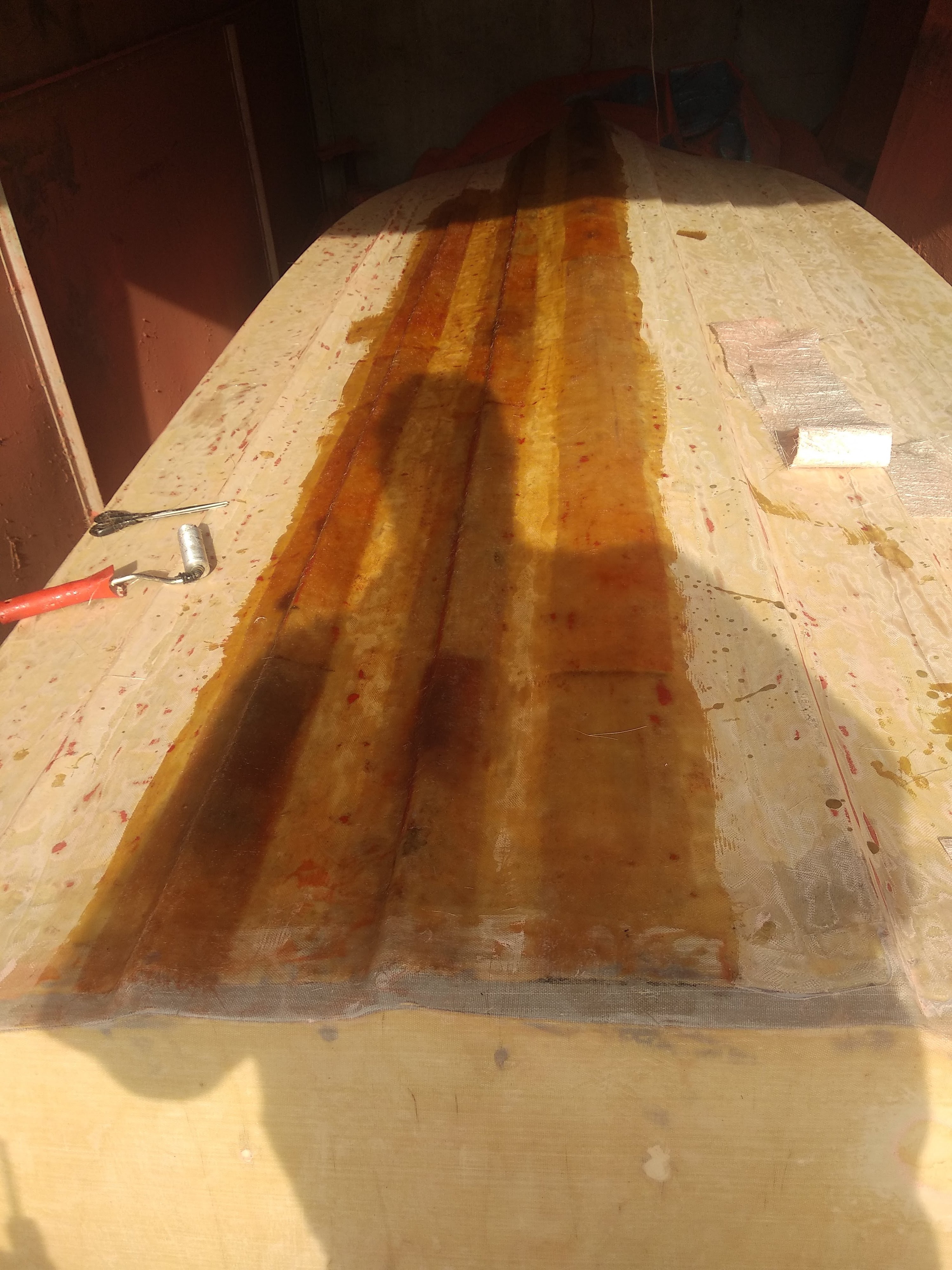

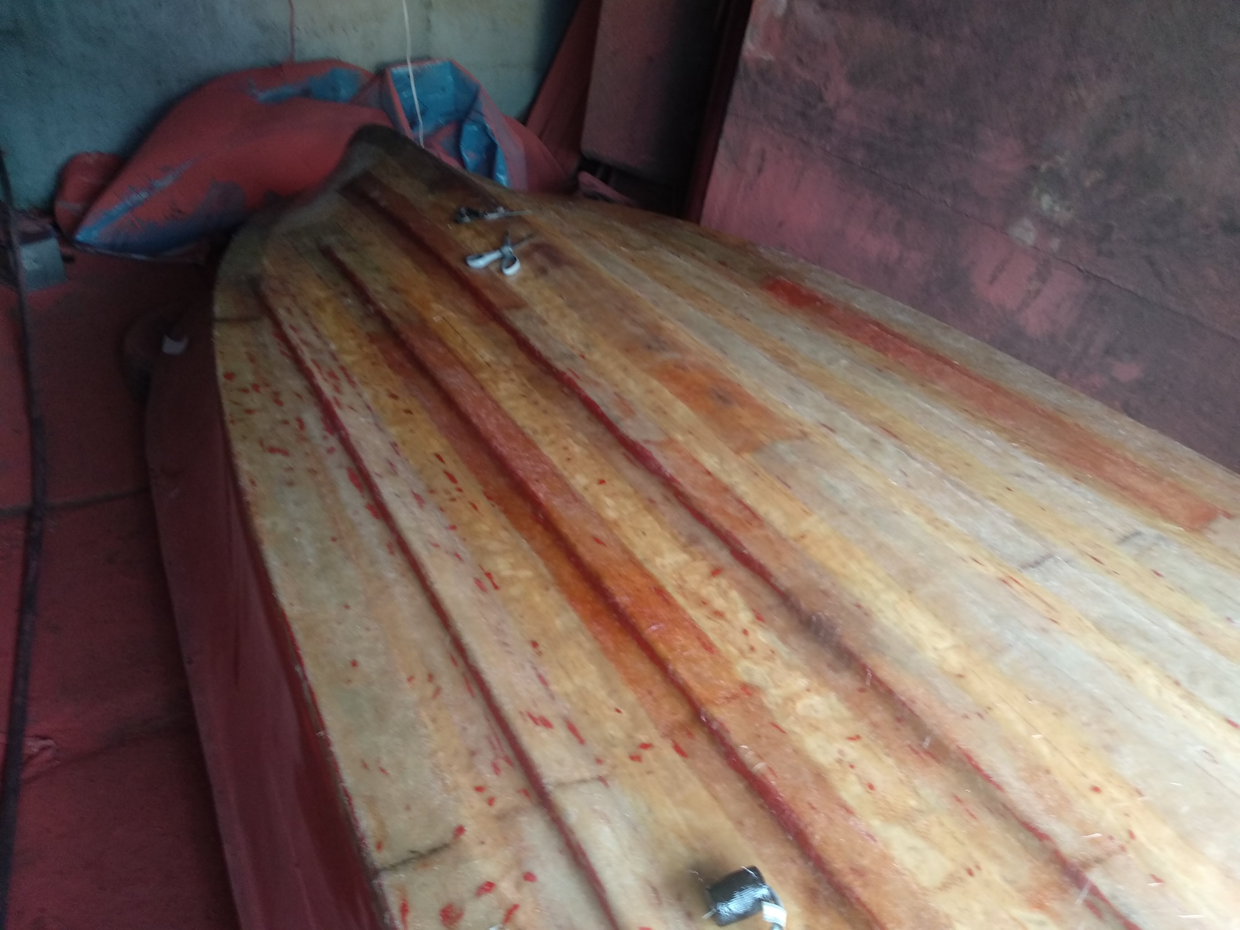

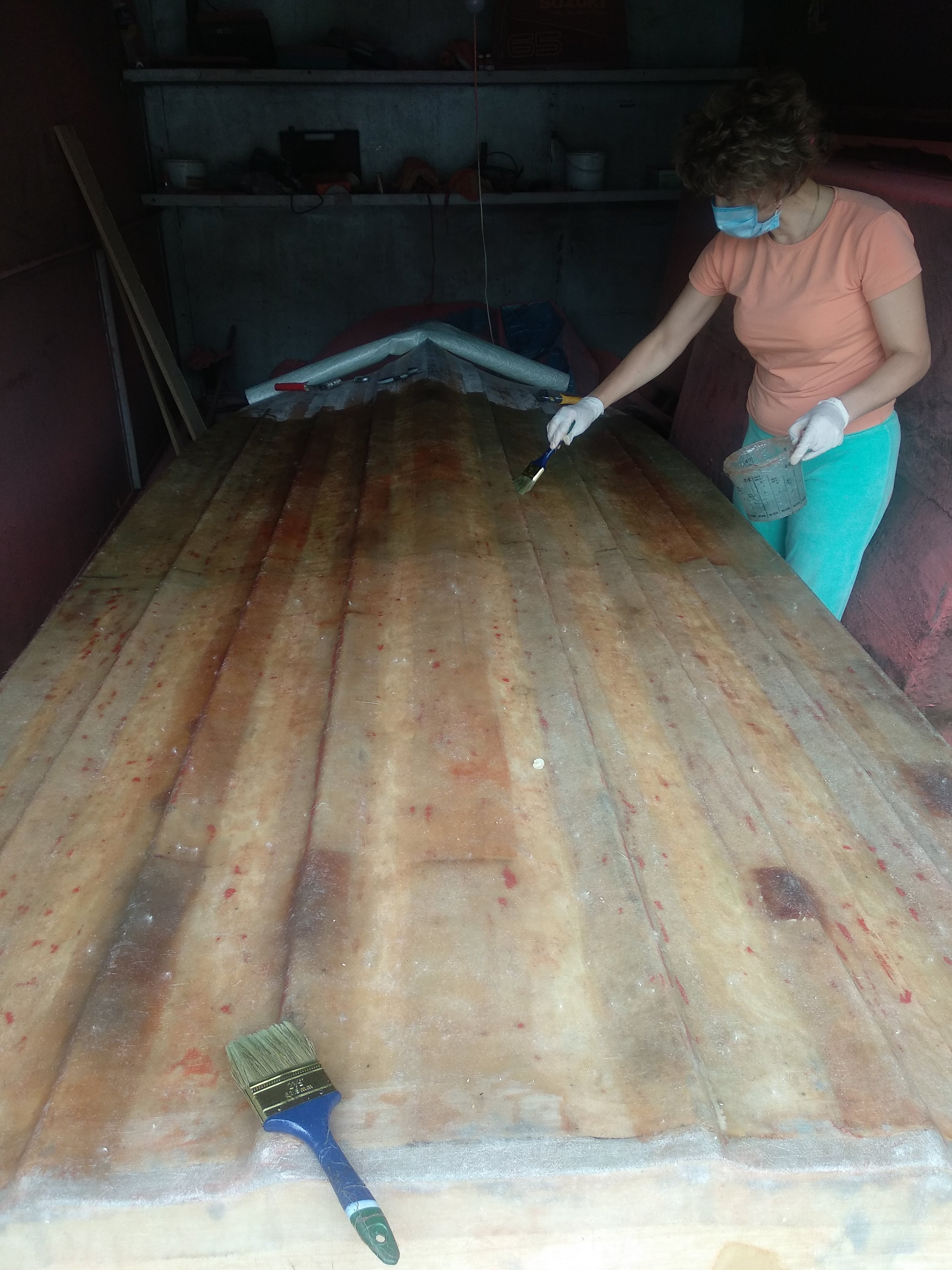

Продолжу, снес болгаркой с лепестковым диском старый гель,(красный был как черт из ада ))).)IMG_20180505_155108.jpg

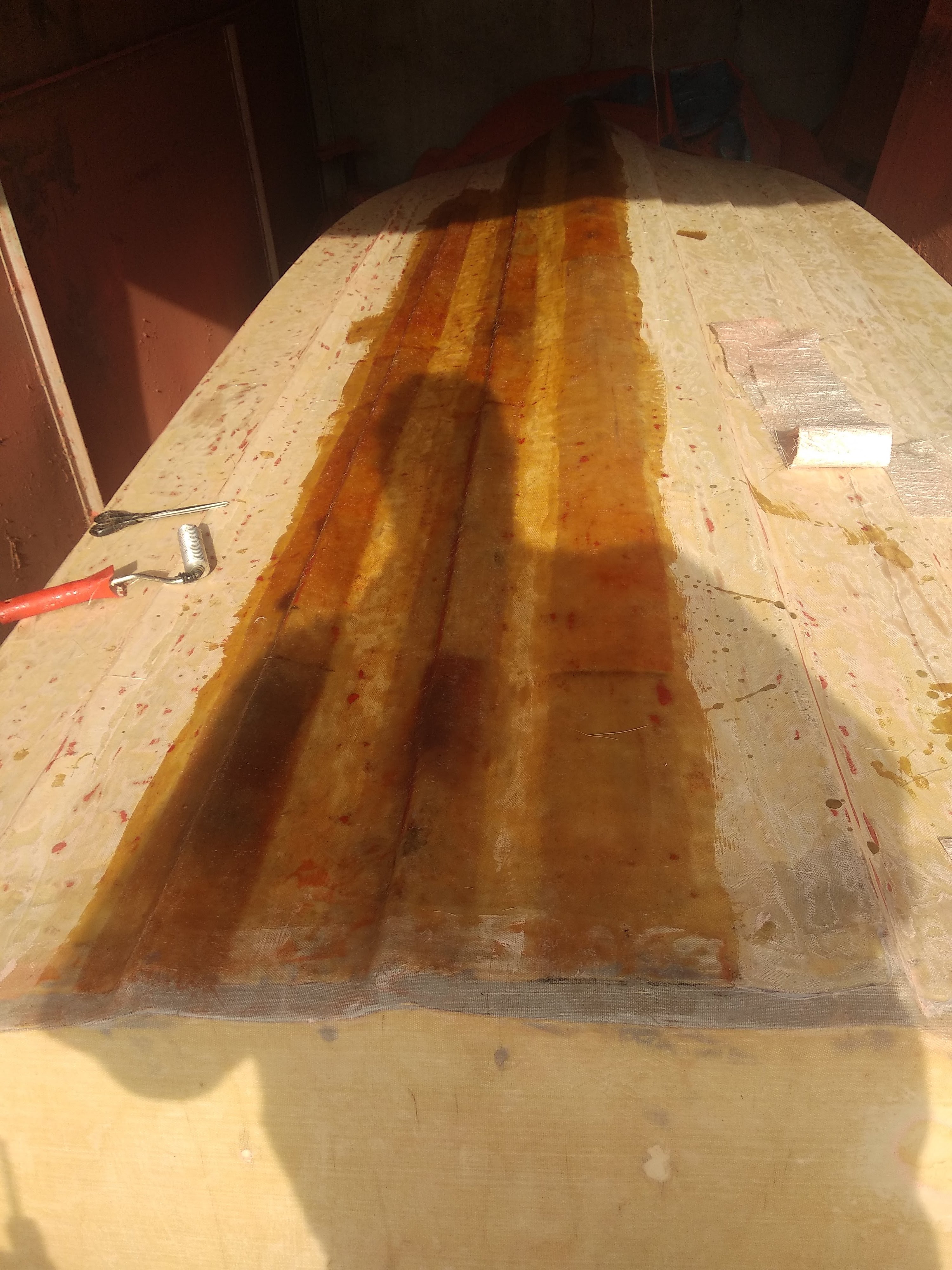

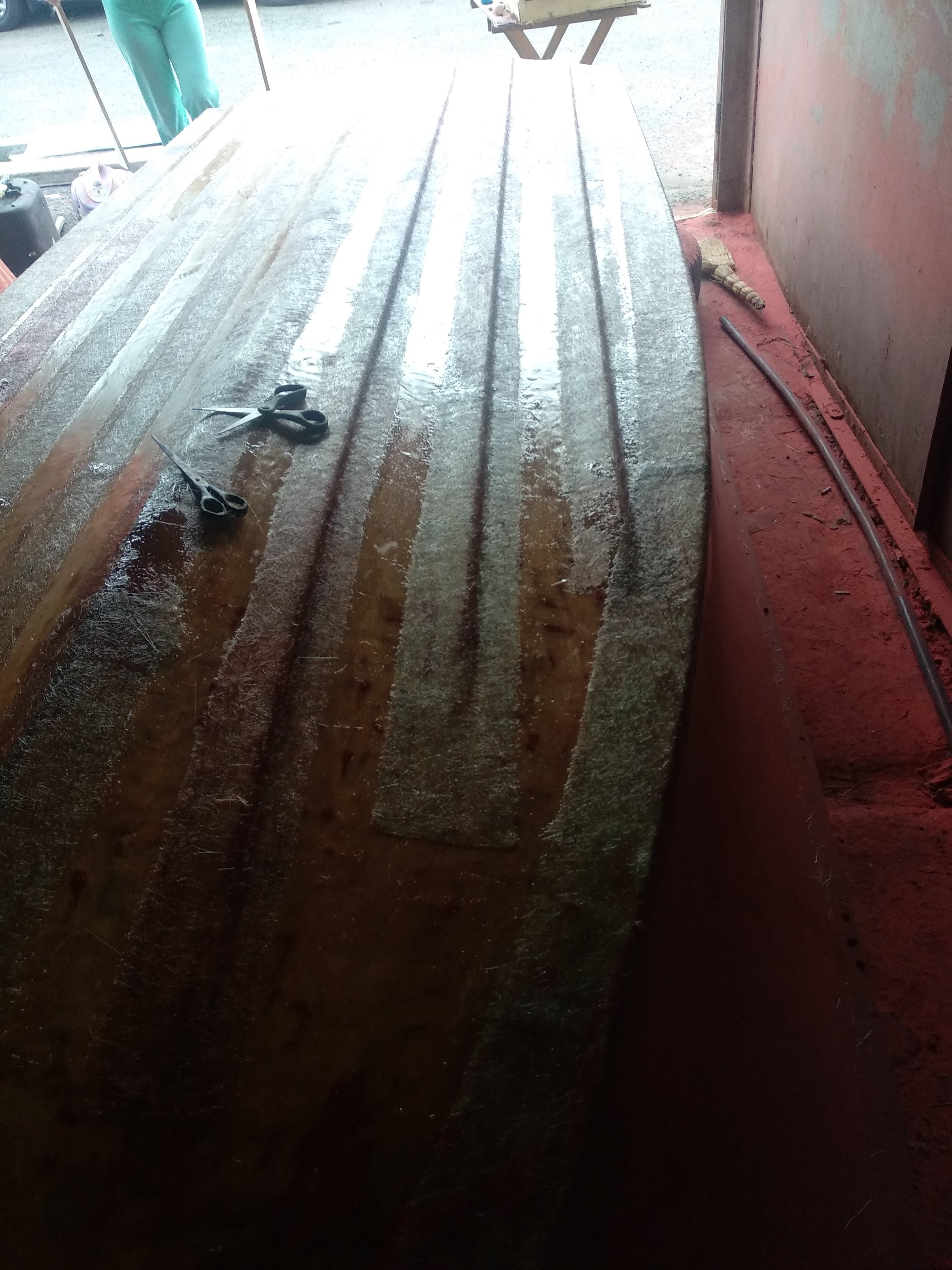

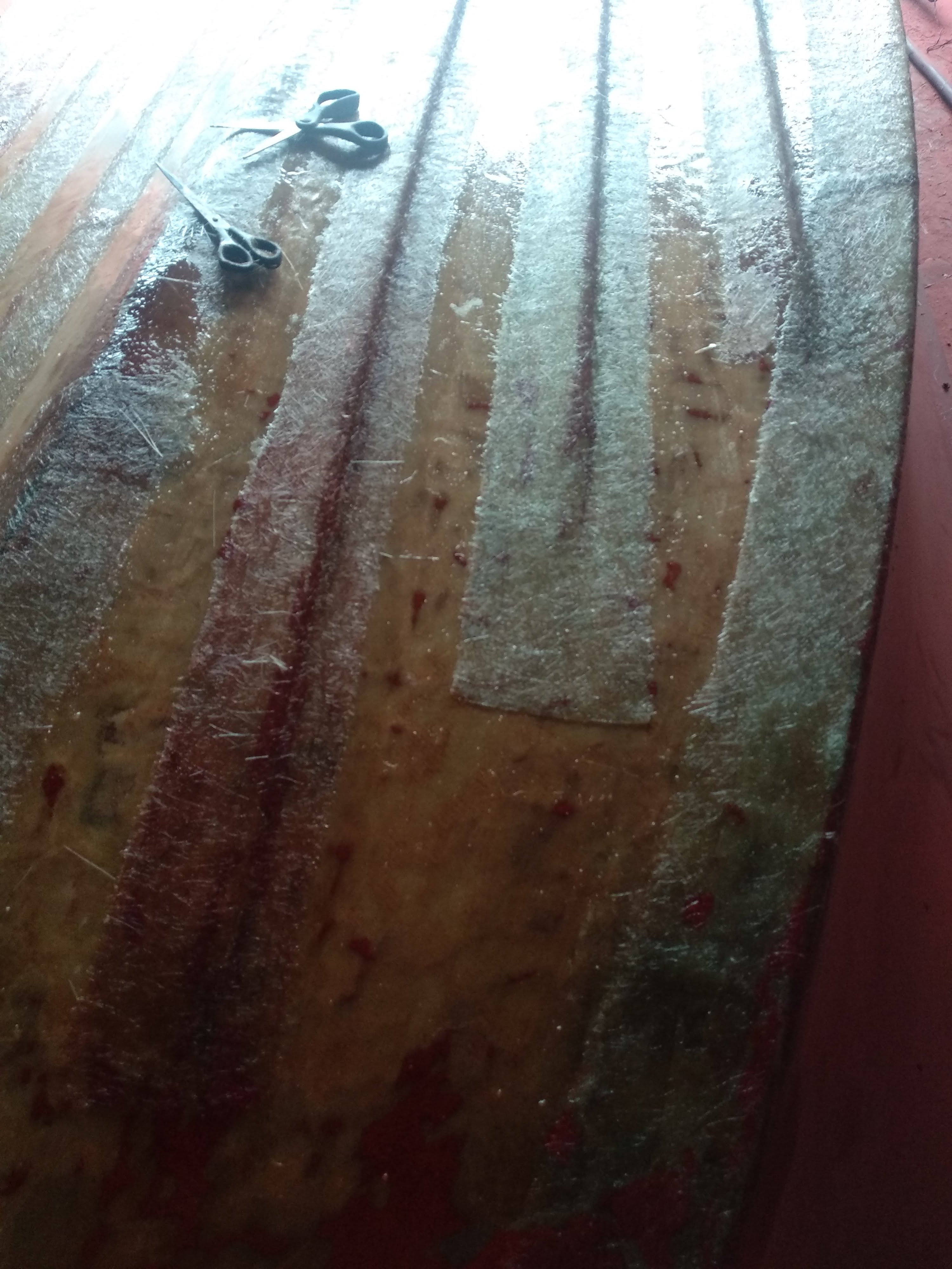

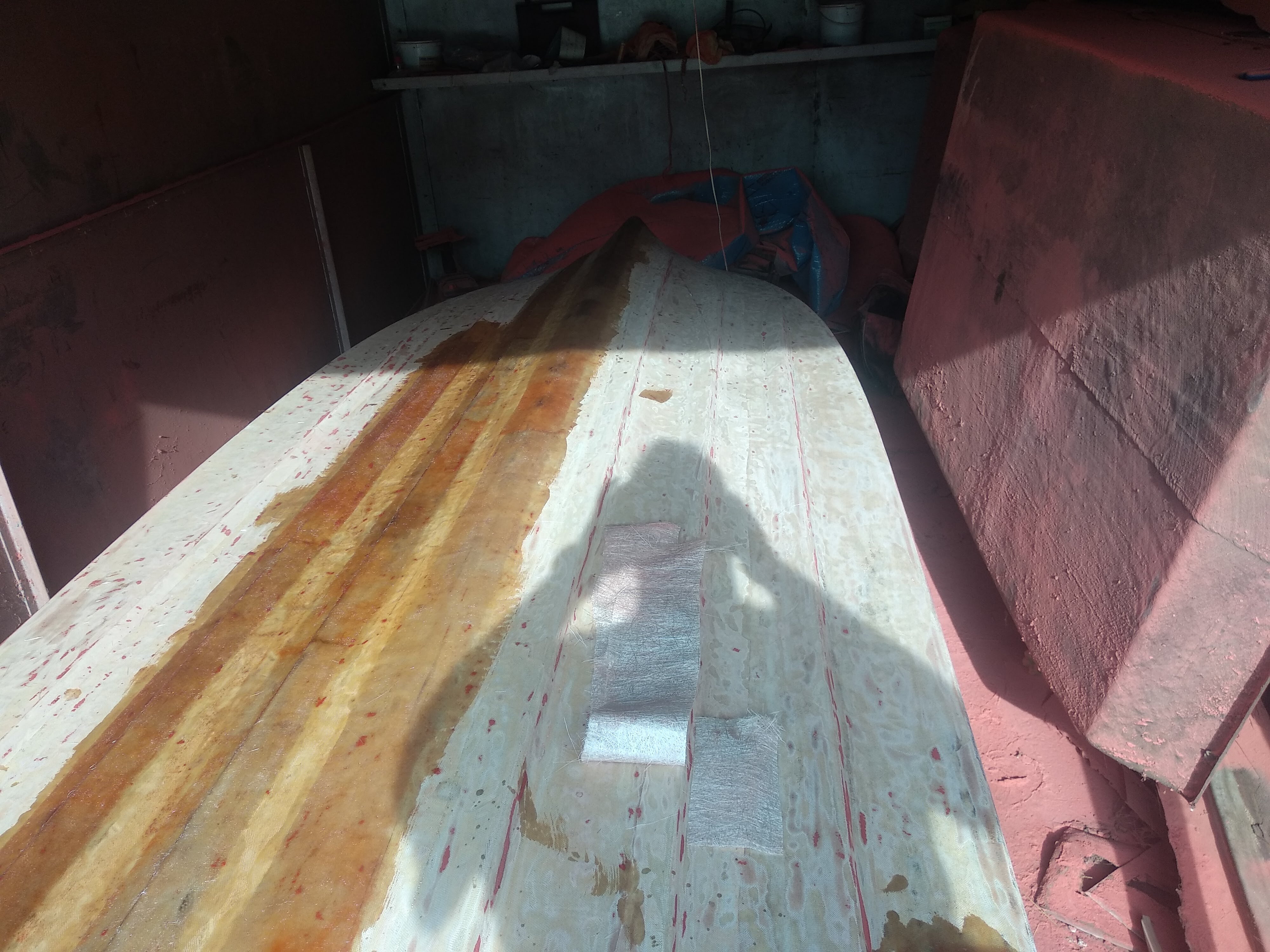

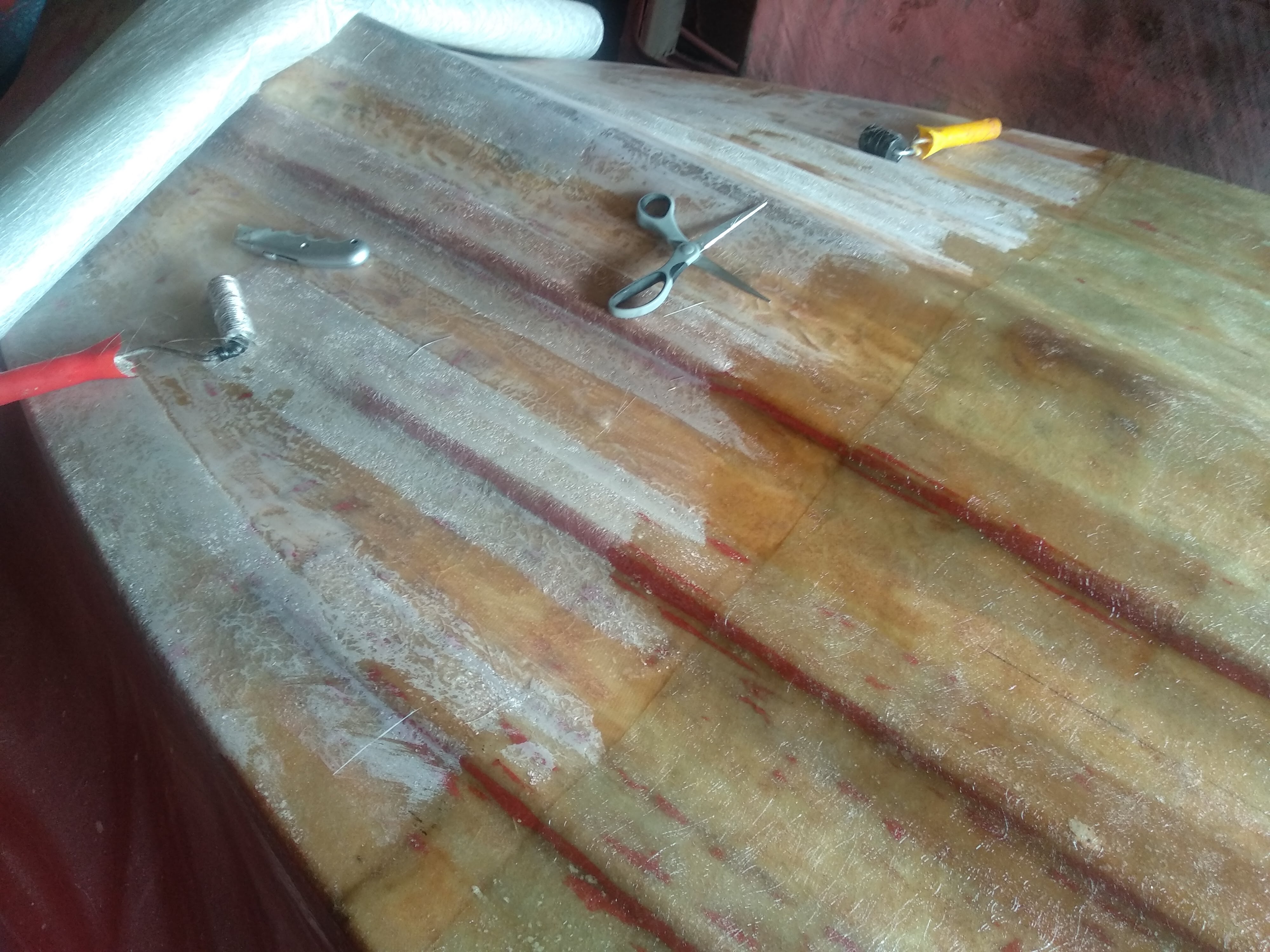

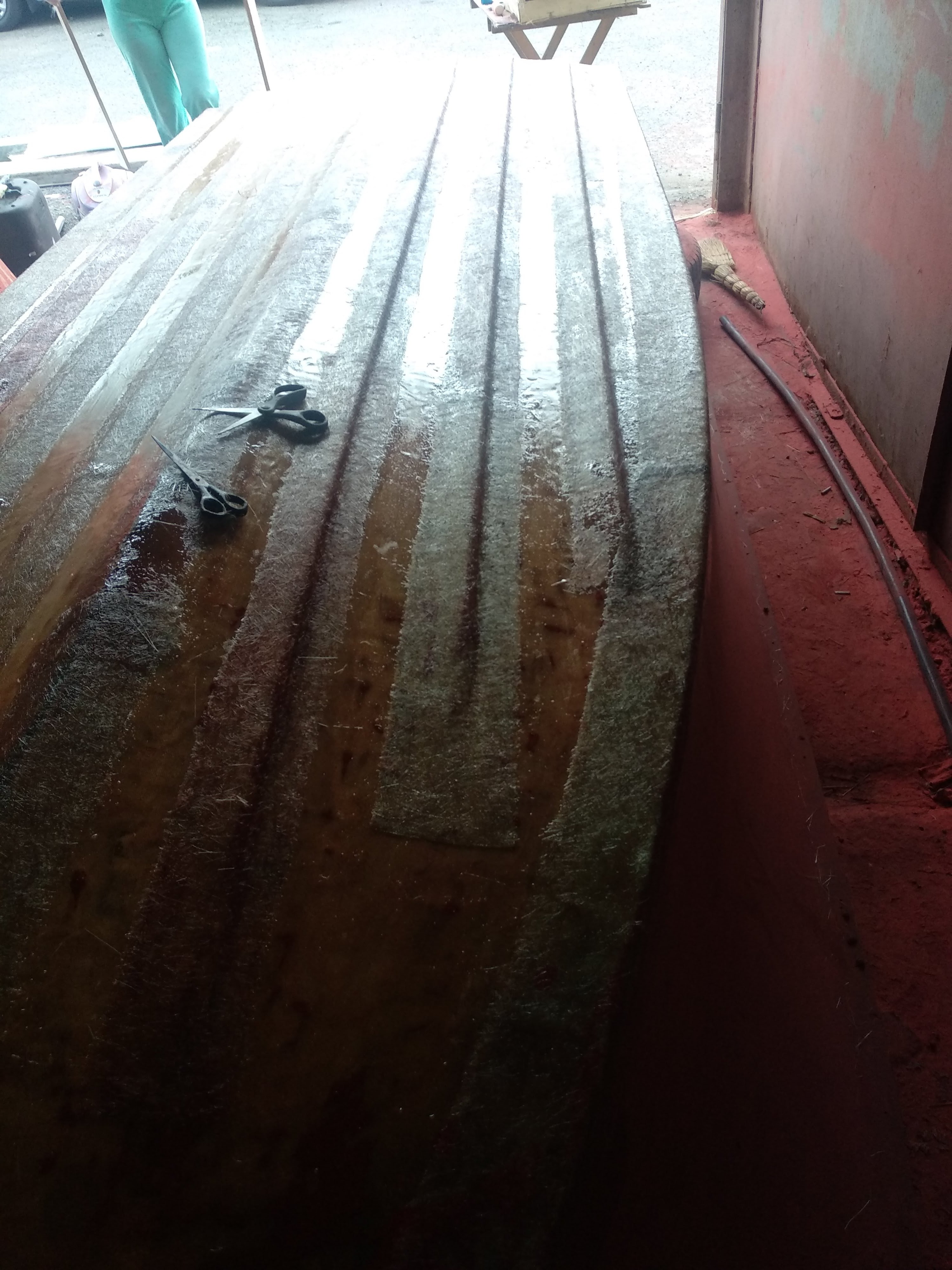

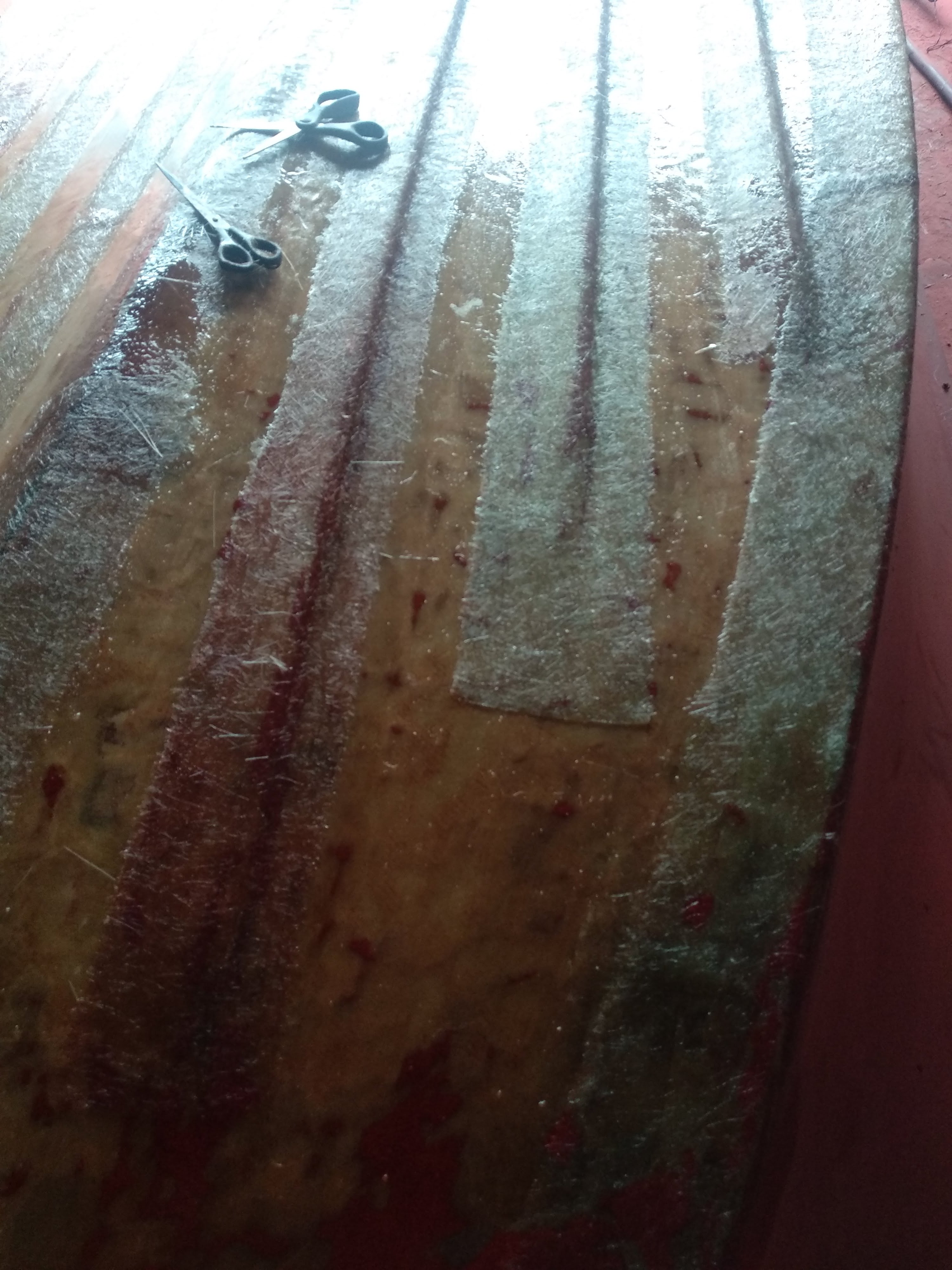

далее, после выявления и заделки стекломатом всех подозрительных мест решил усилить реданы и киль полосами стекломата 450, затем поверх днища кинул стекломат 300 и под конец хочу сверху заламинировать стеклотканью. Уже сейчас днище как у танка)). На этом думаю остановиться и перейти к внутренней части корпуса. Начну с вклейки усилителя думаю связывать усилитель с днищем стекломатом в два три слоя с увеличением нахлеста на днище. Кто что думает? Или лучше стеклоткань? Потом пойдет Hempel tempodur mastics 45880.
Карен, ты не перестарался? По моему ты уже маньячишь. Весу сколько!
А вот про это, уже от тебя будем ждать отзыв.
У меня были ткань и рогожа, я ими все делал. Может подскажет кто, чем лучше.

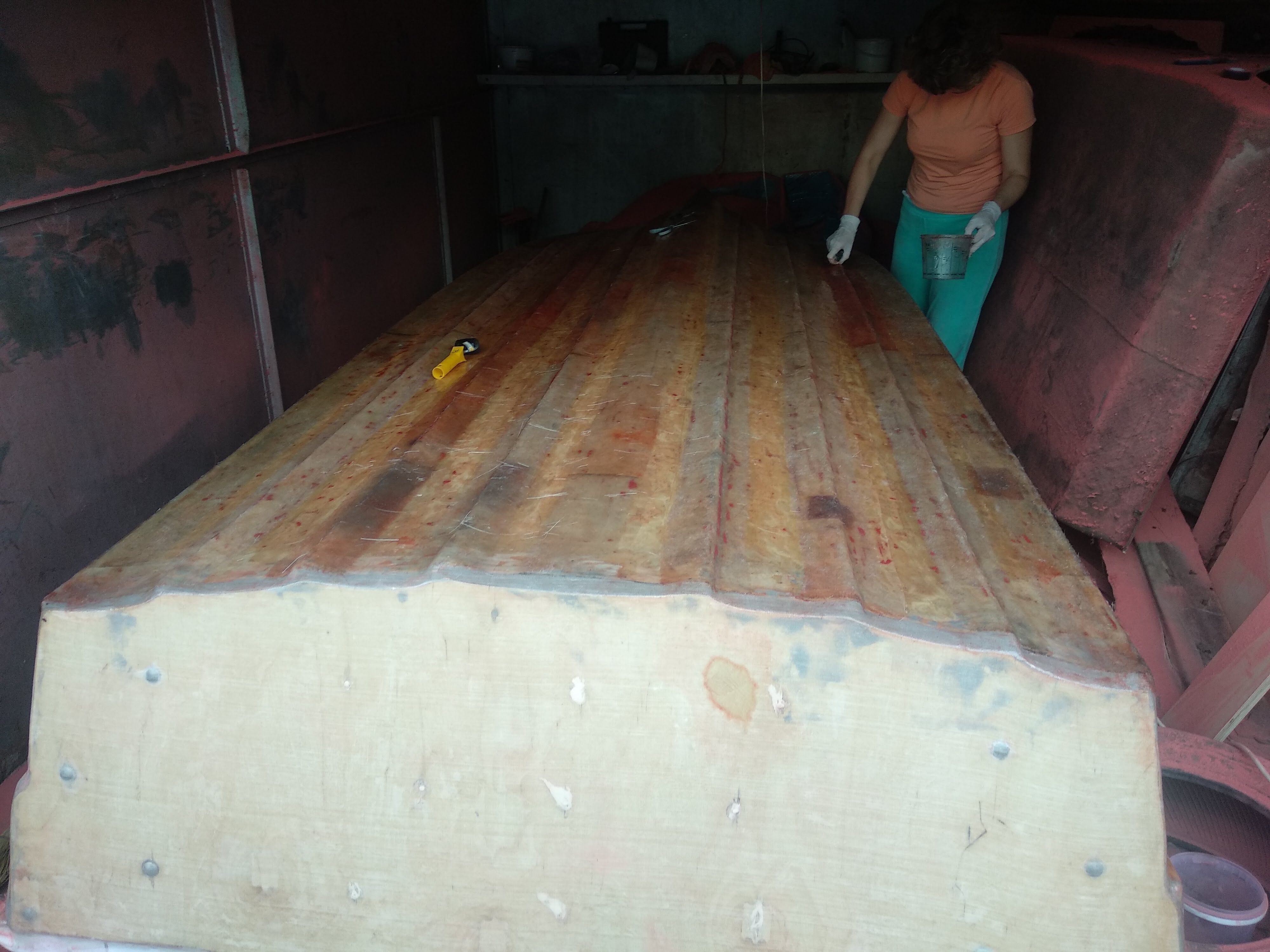

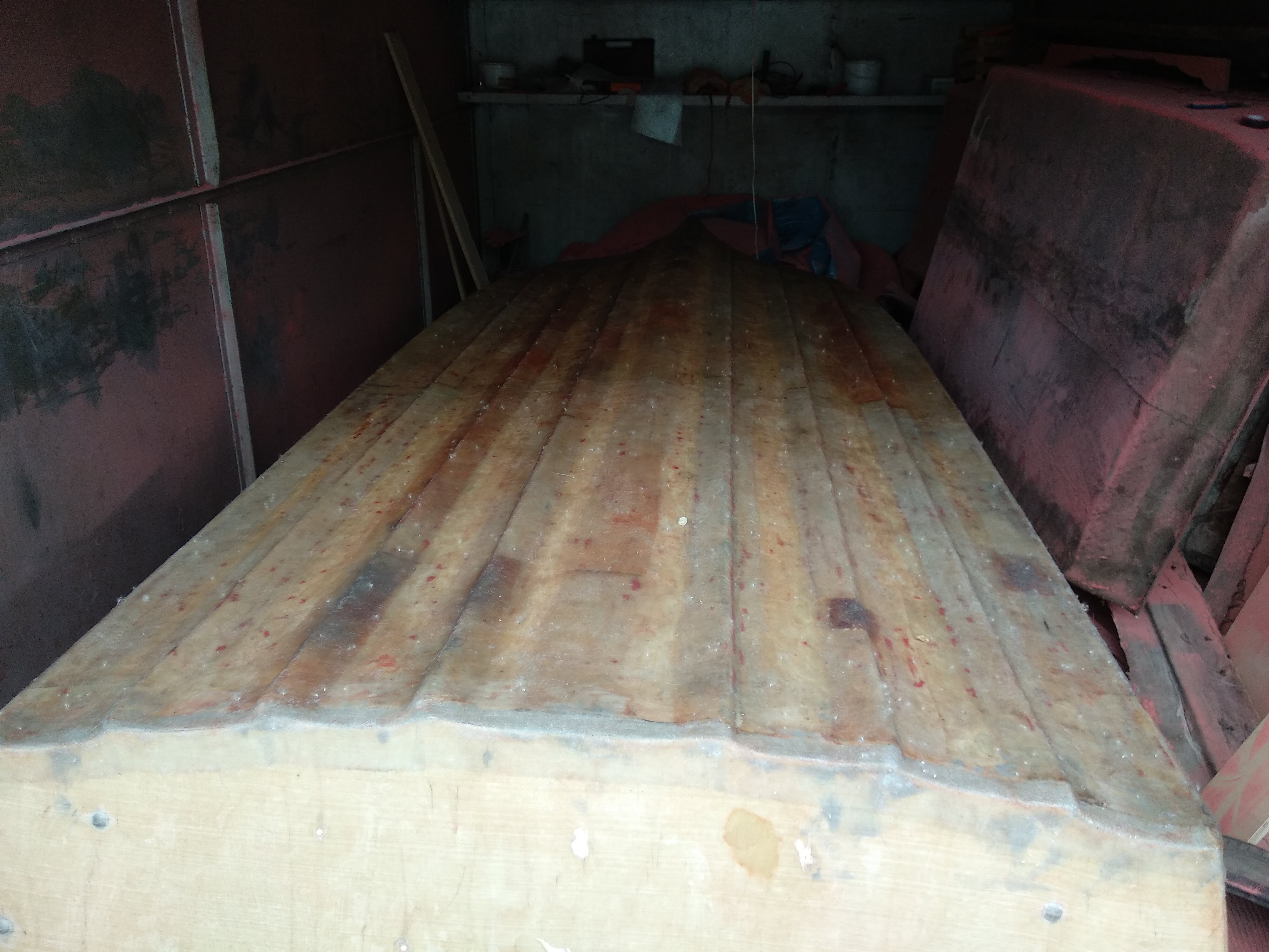

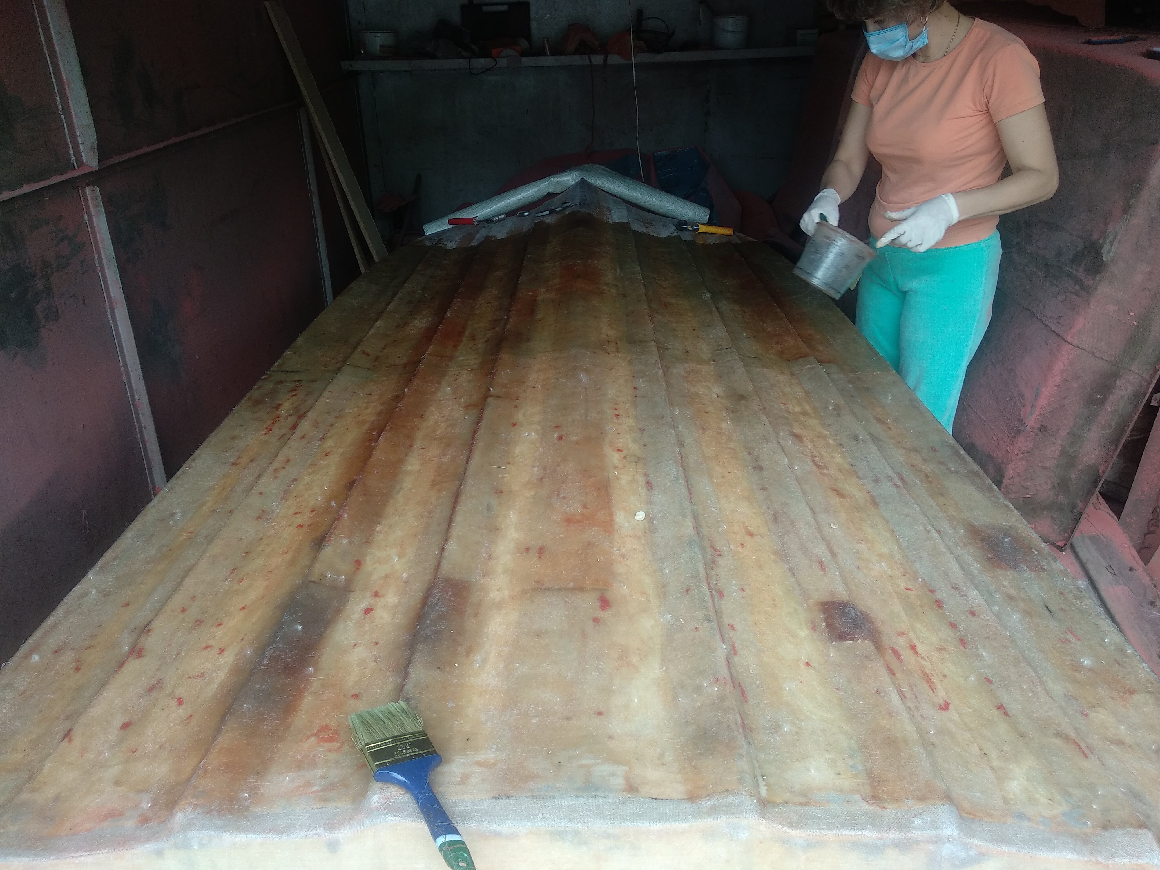

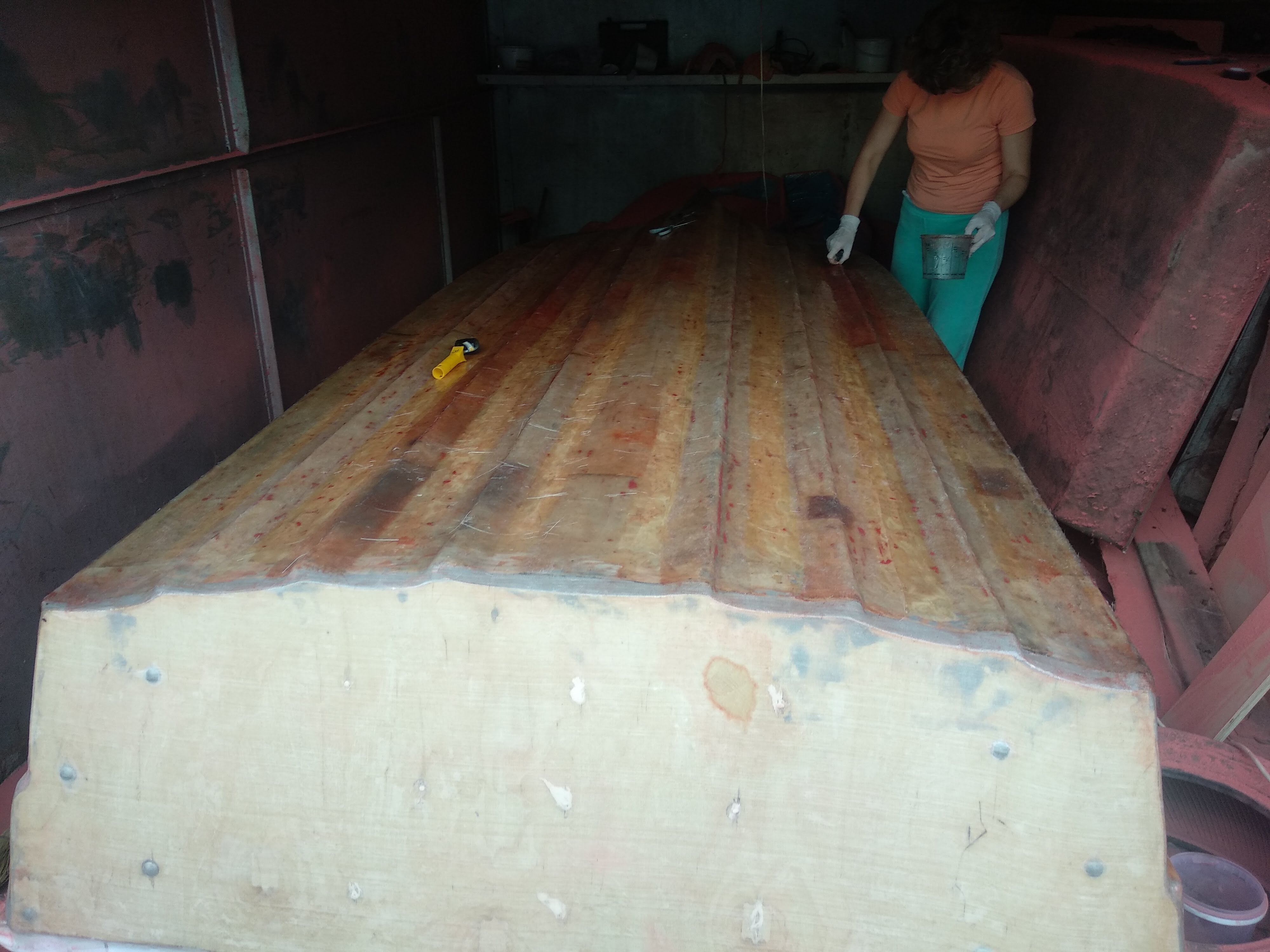

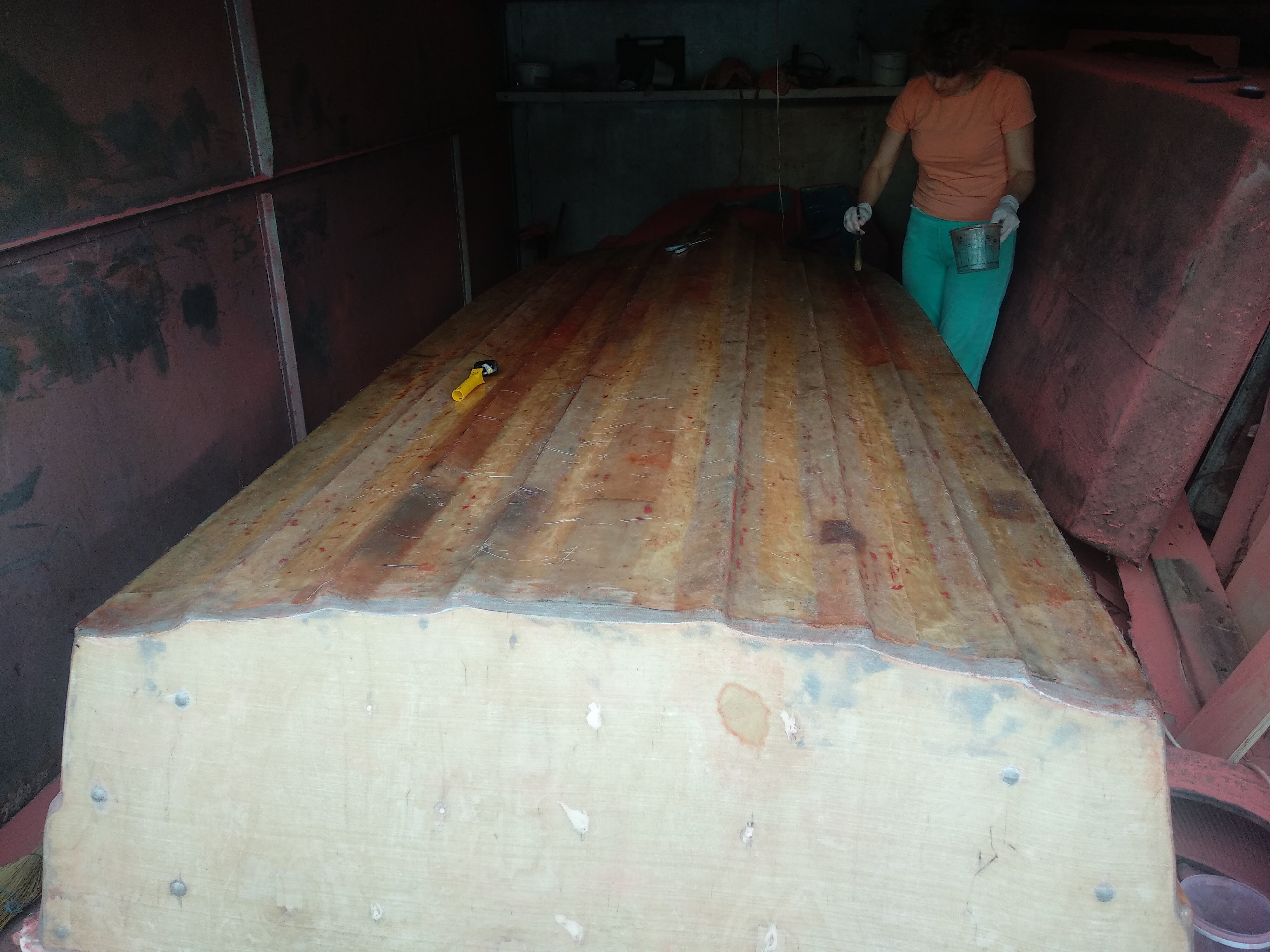

От стеклоткани отказался, прошел чистым полиэфиром чтобы сгладить и все, сегодня буду переворачивать лодку и клеить усилитель с транцем. Вчера пришел редуктор т73, ультрафлекс с 13футовым тросом. Вес не сильно увеличился, по крайней мере вдвоем с женой ещё лодку ворочаем )). И ктому же 85 кобыл...

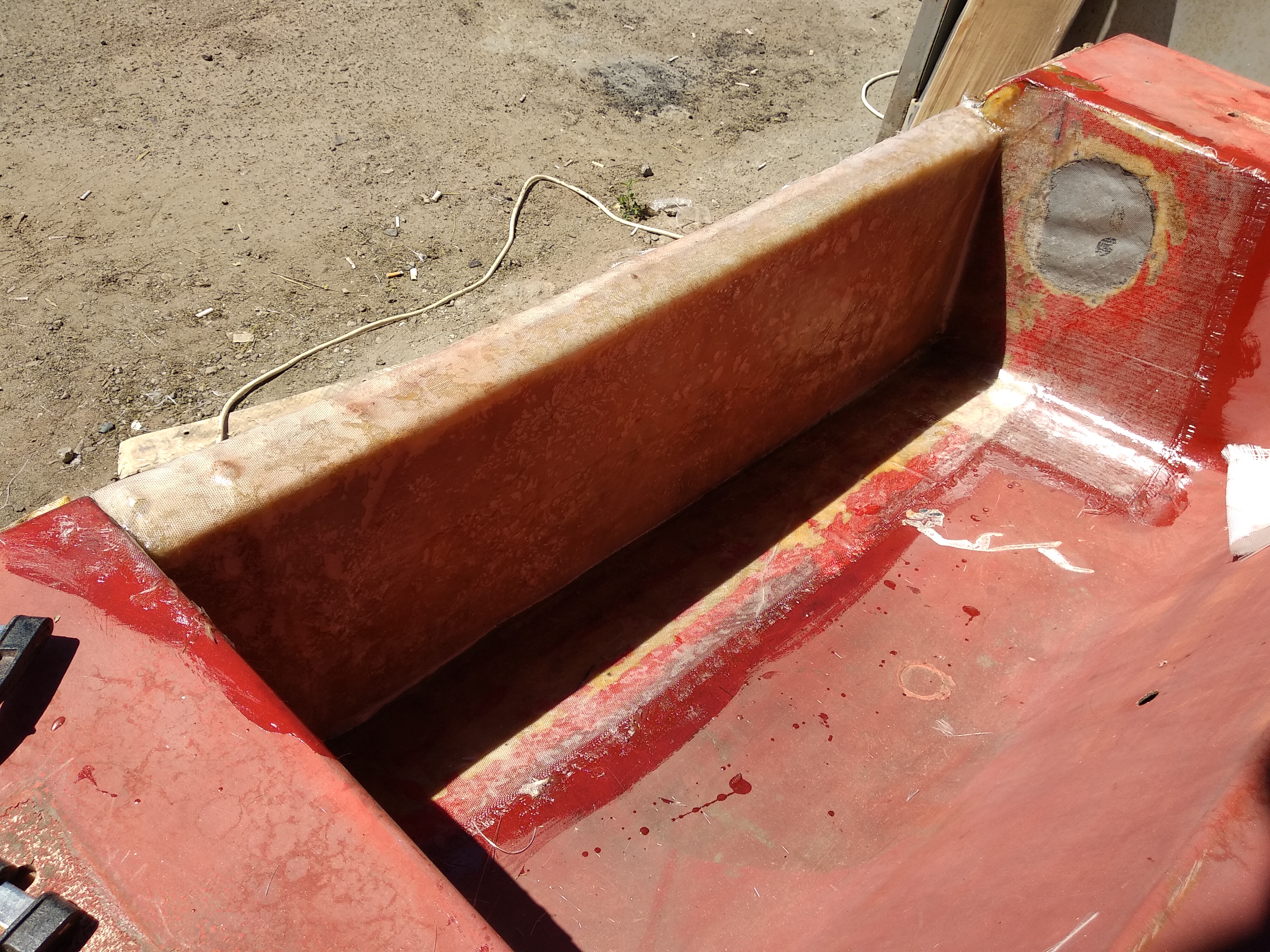

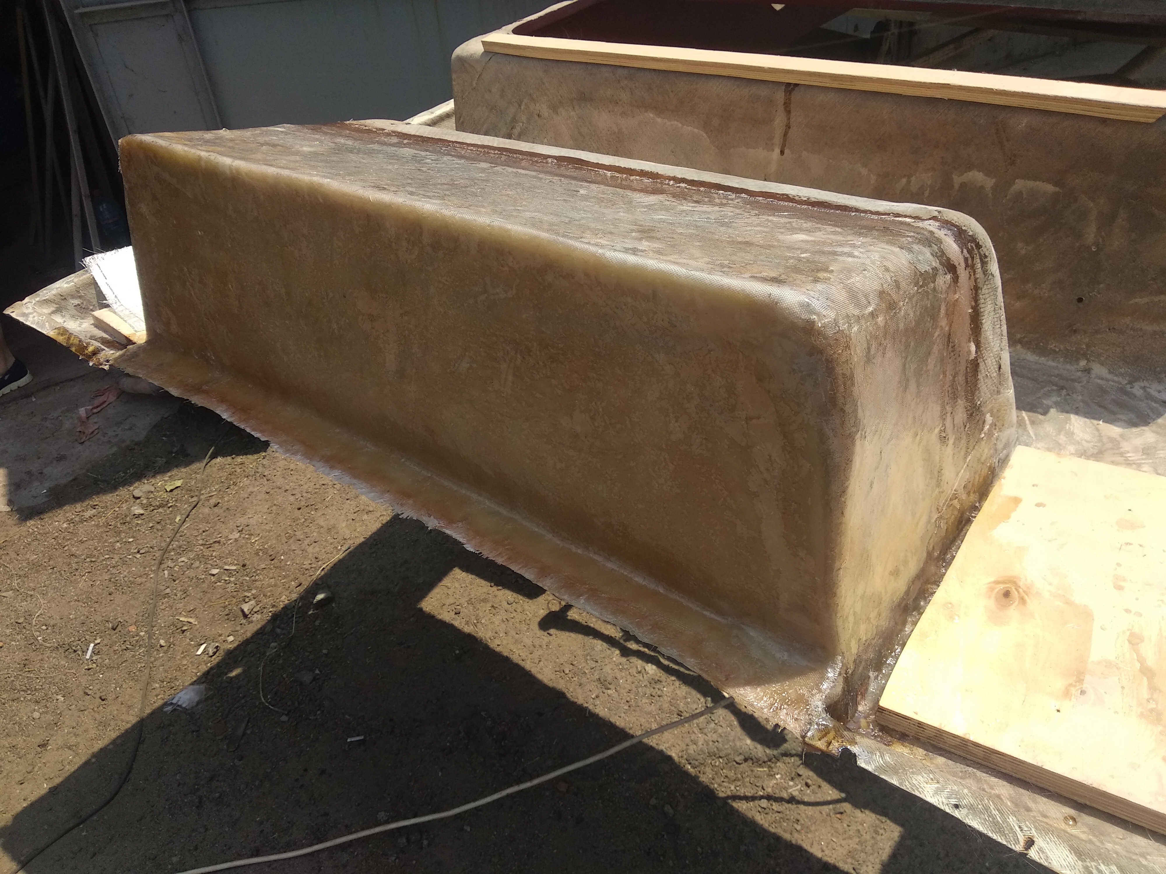

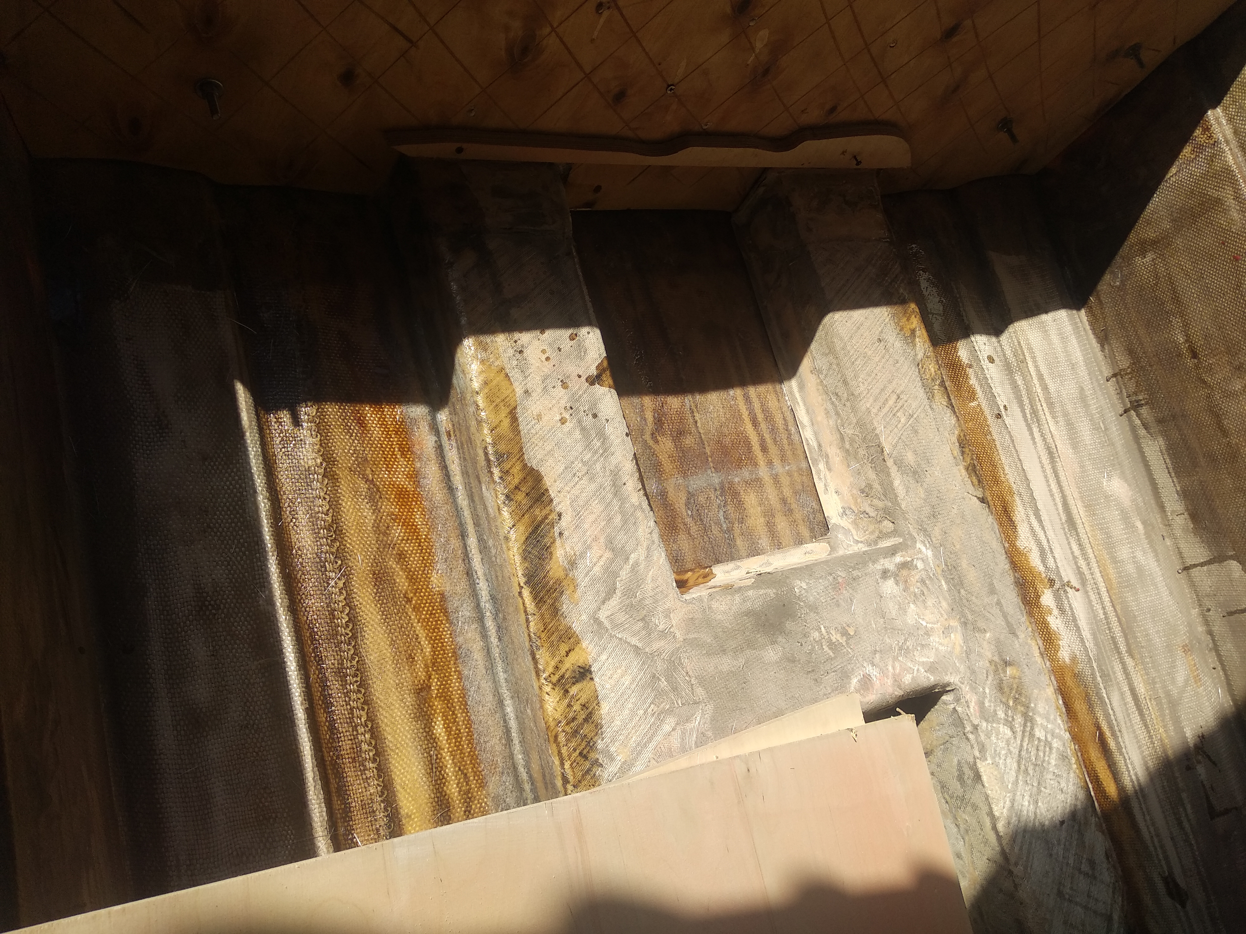

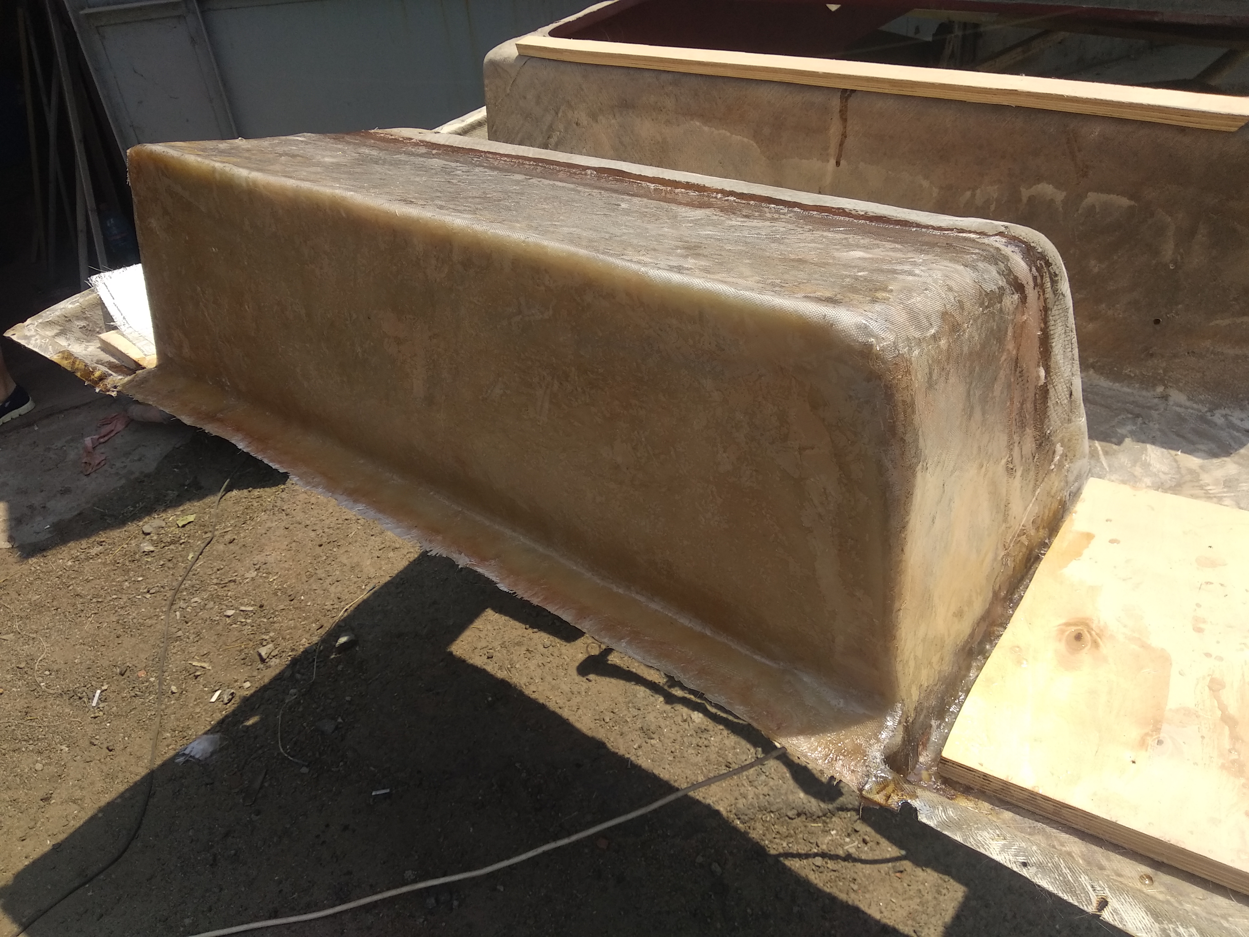

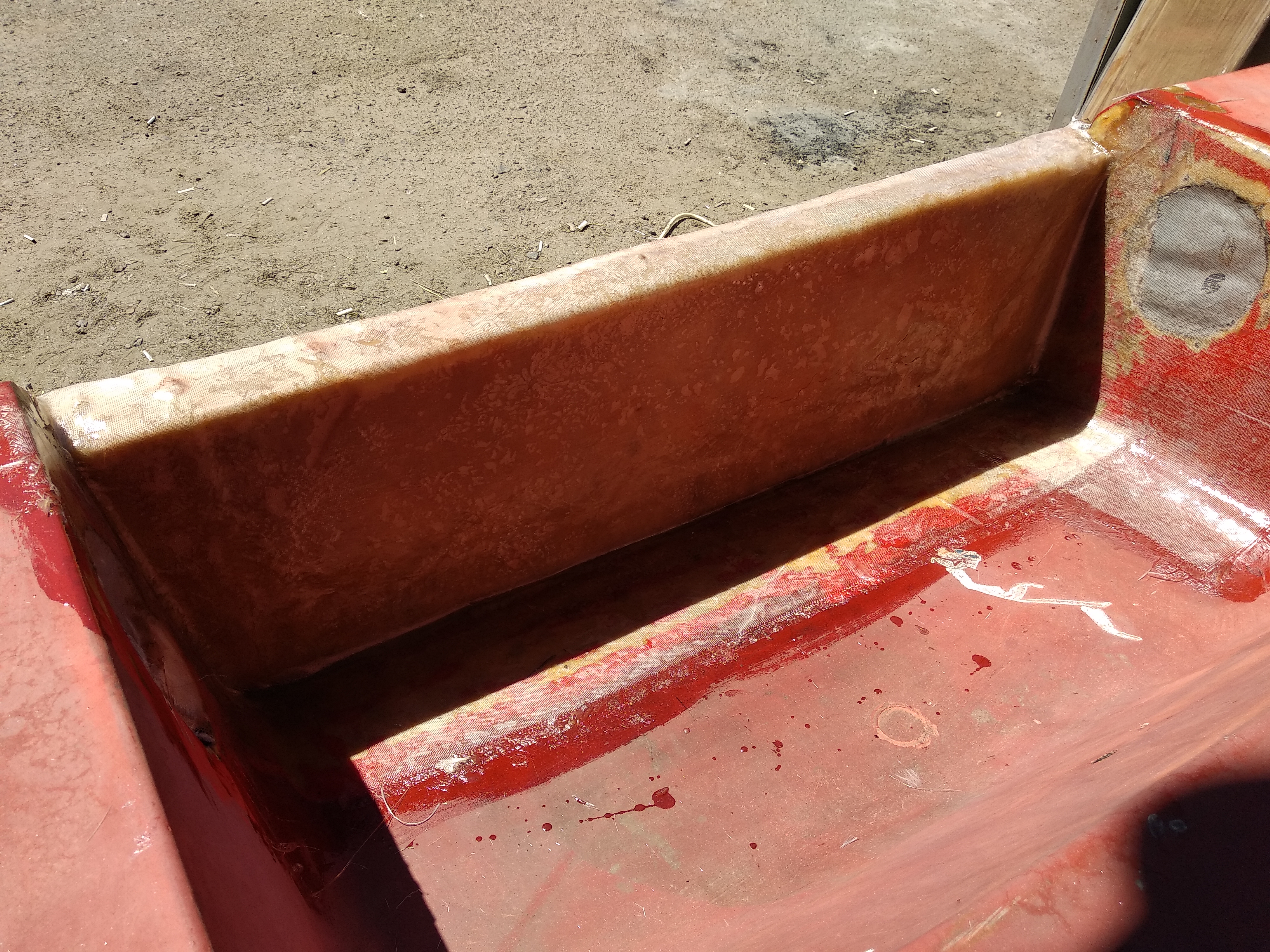

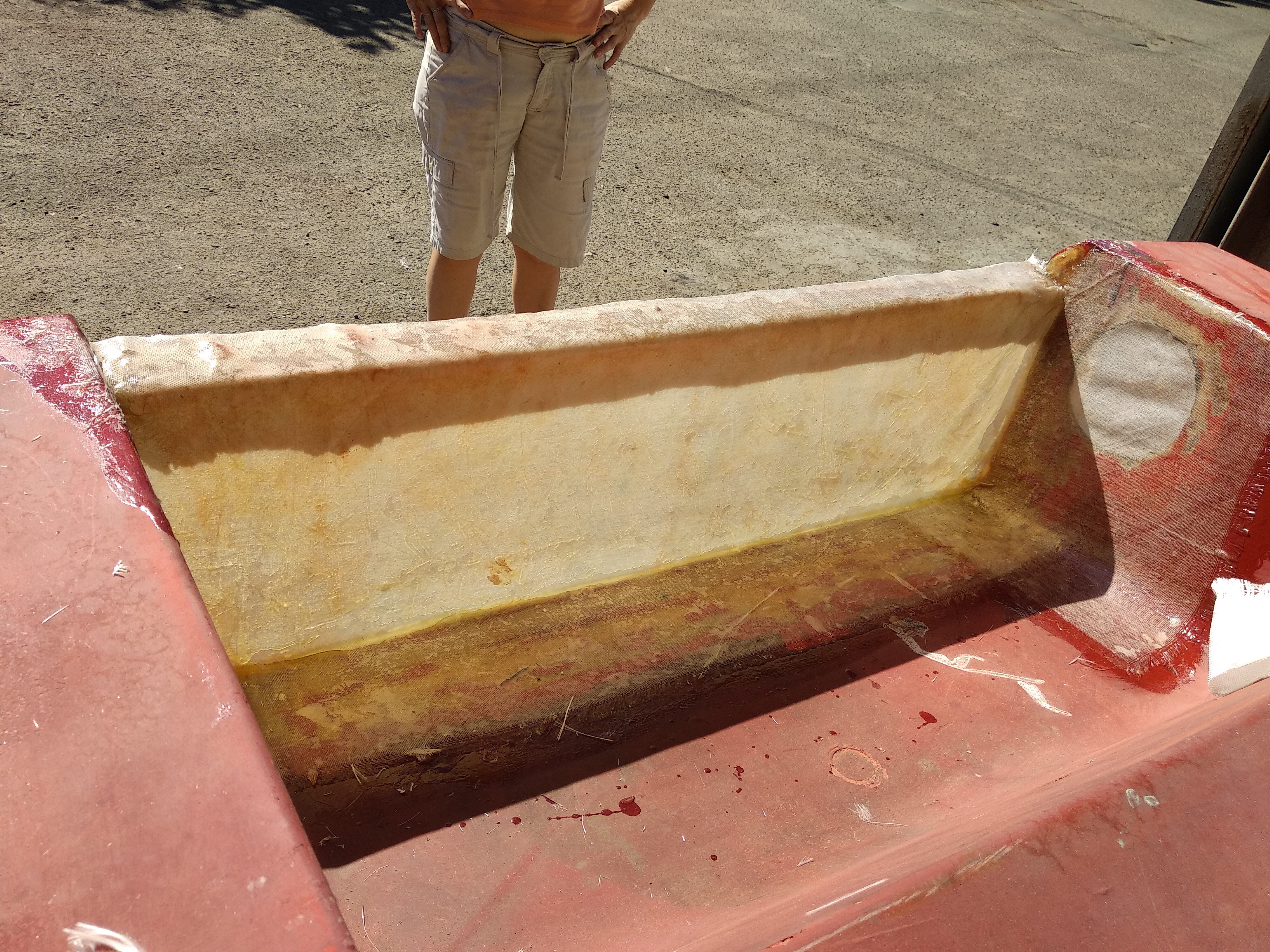

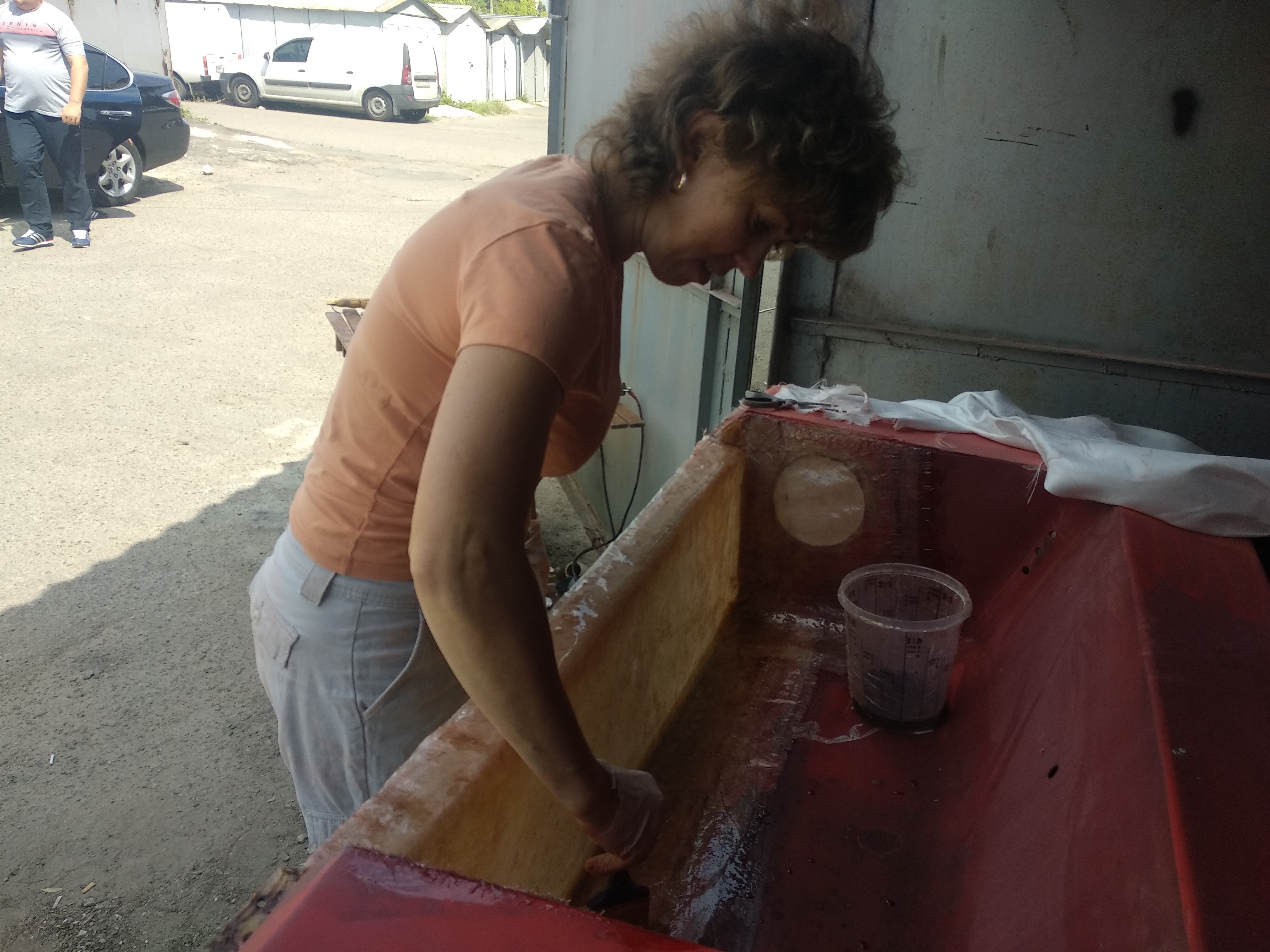

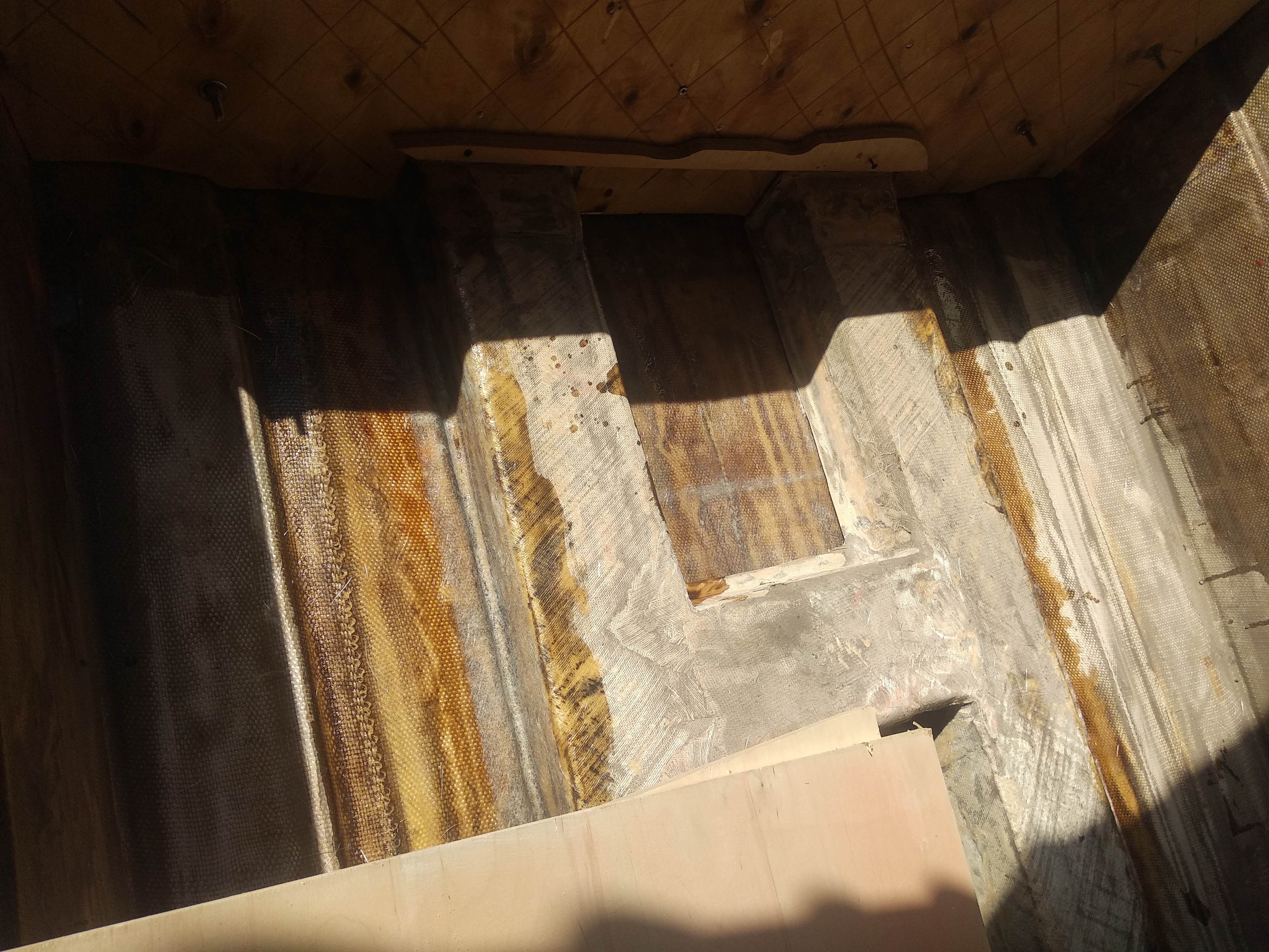

Продолжу: проклеил внутренний усилитель днища два слоя стекломата и сверху стеклоткань, руль решил ставить на правую сторону, потом изалялся с верхней частью транца.

Достойно! Терпенья тебе не занимать! Береги здоровье.

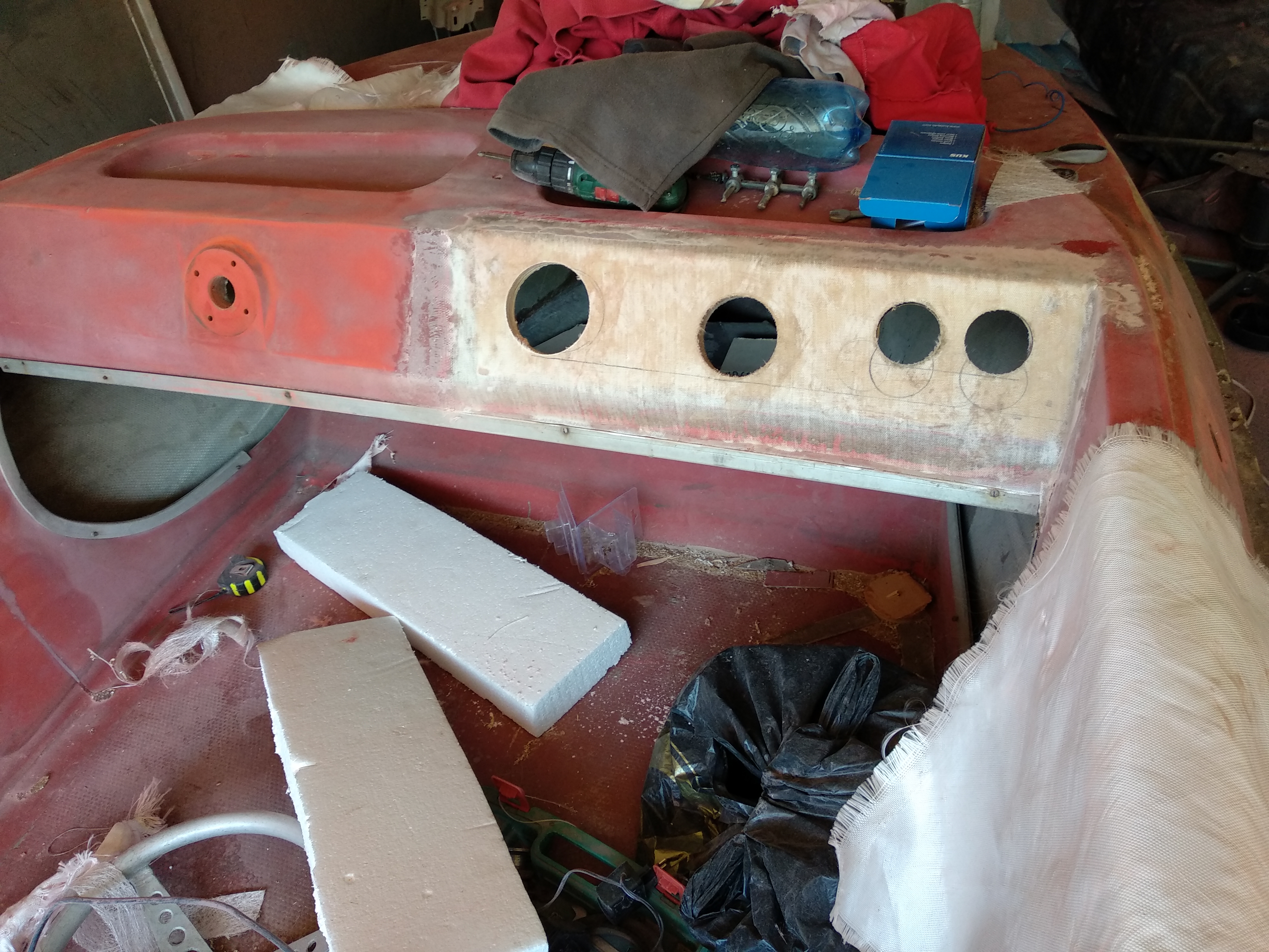

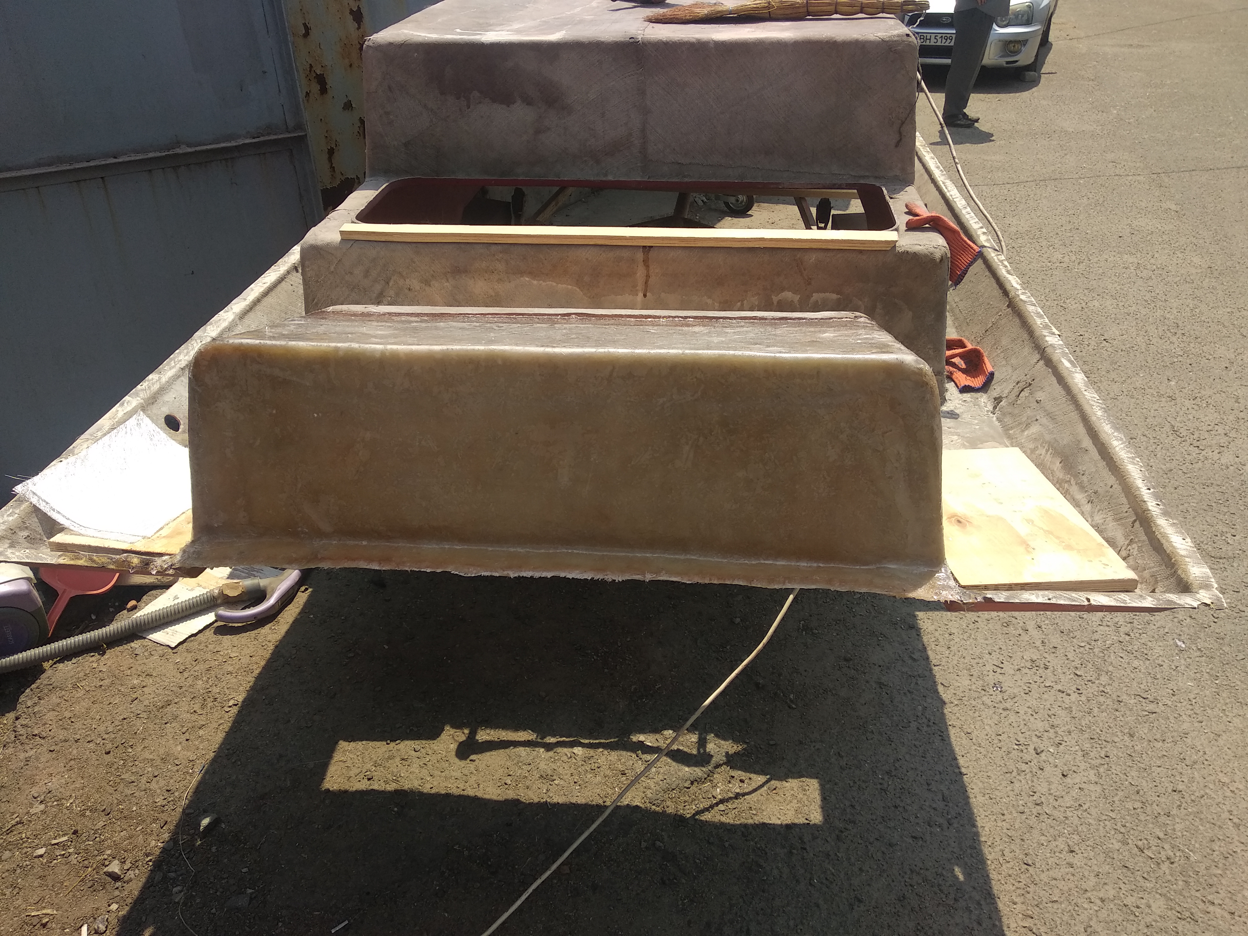

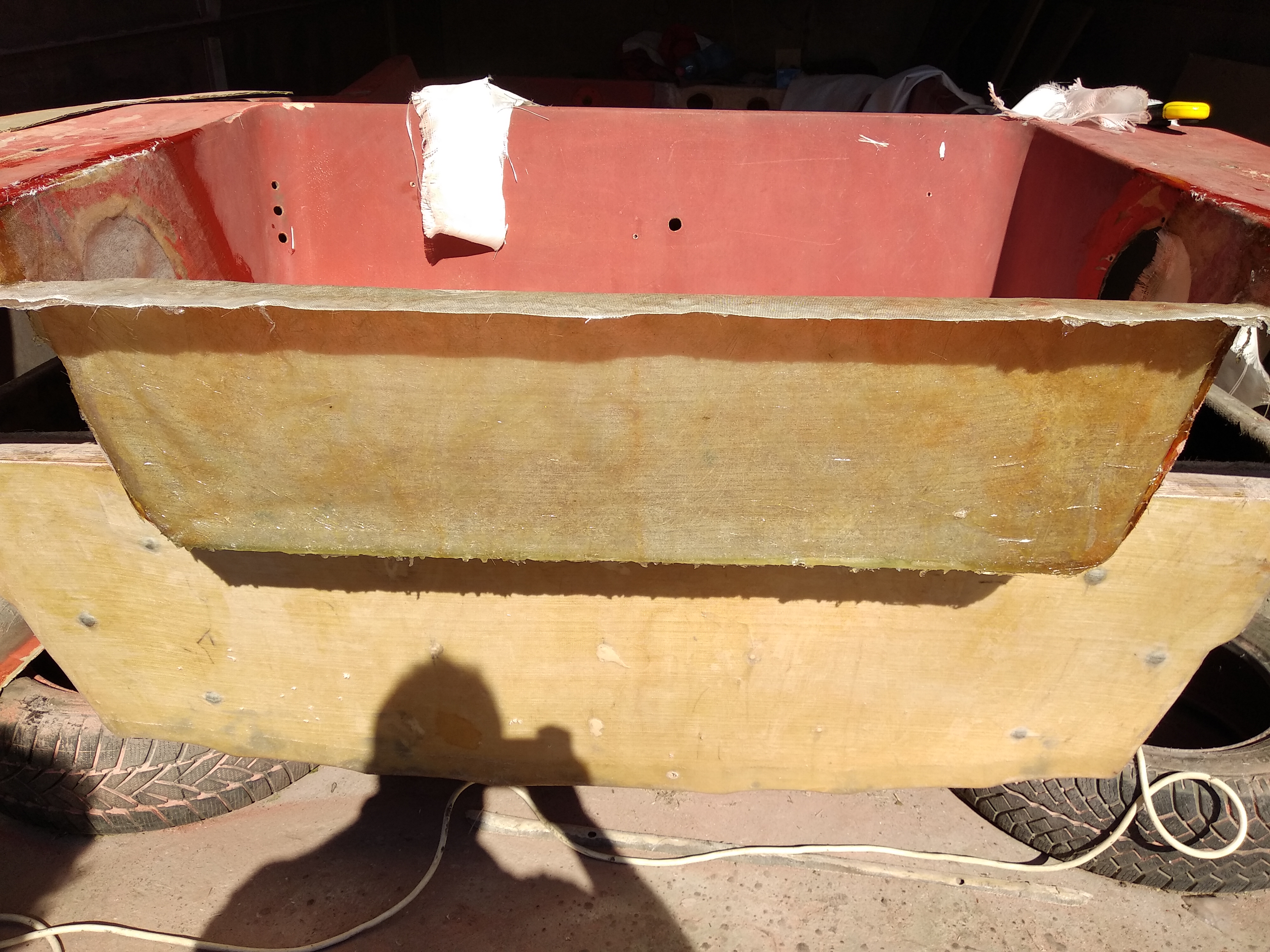

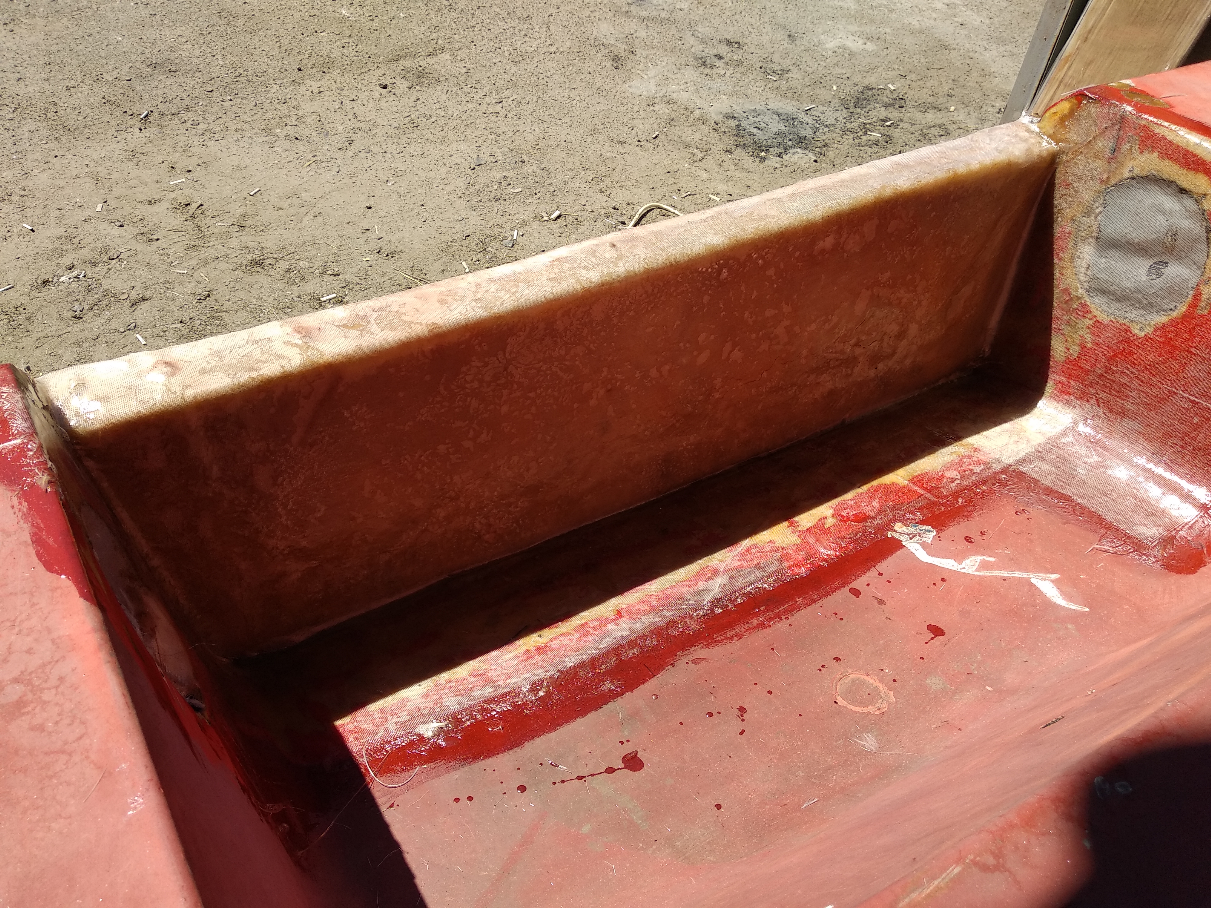

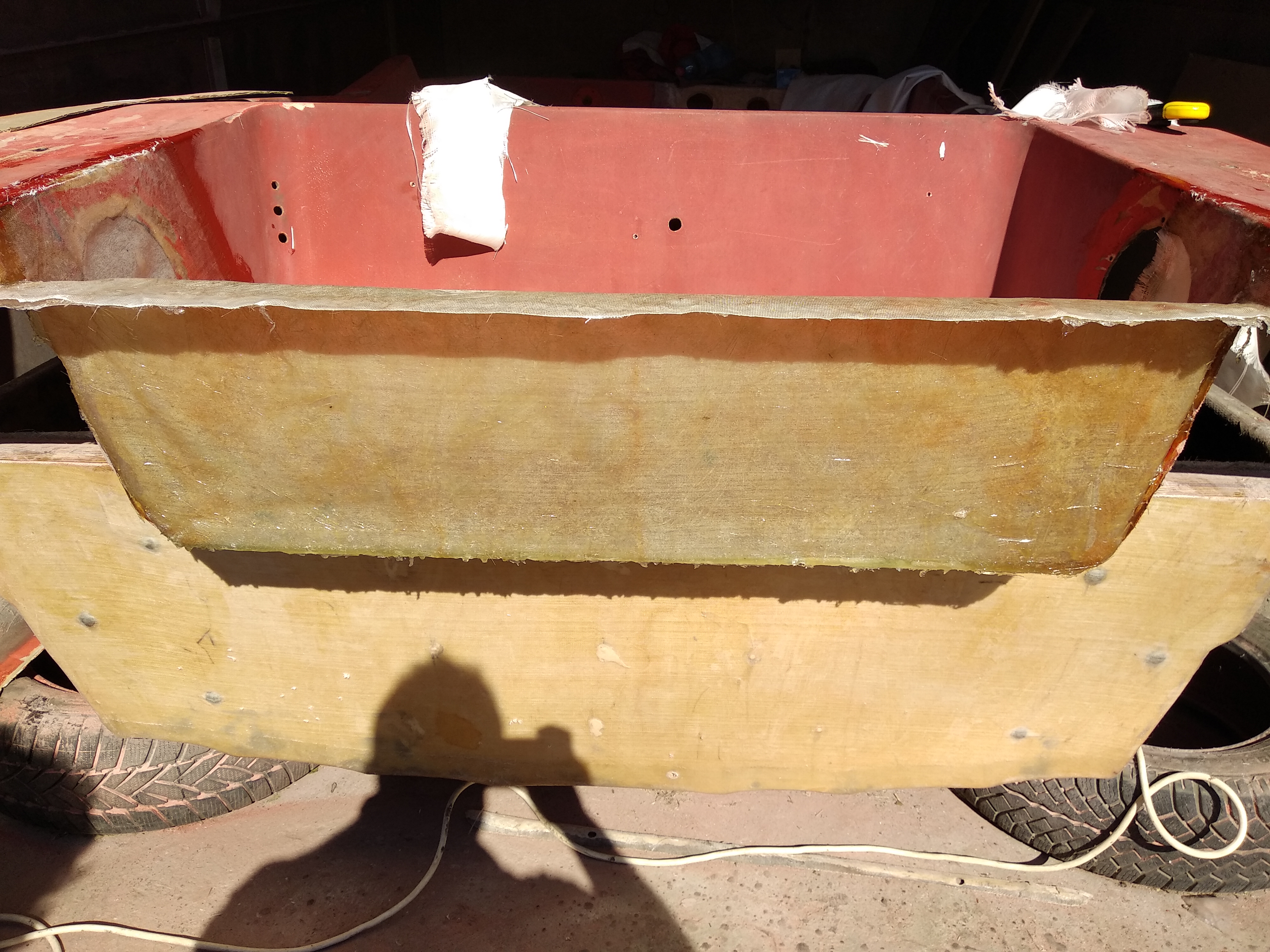

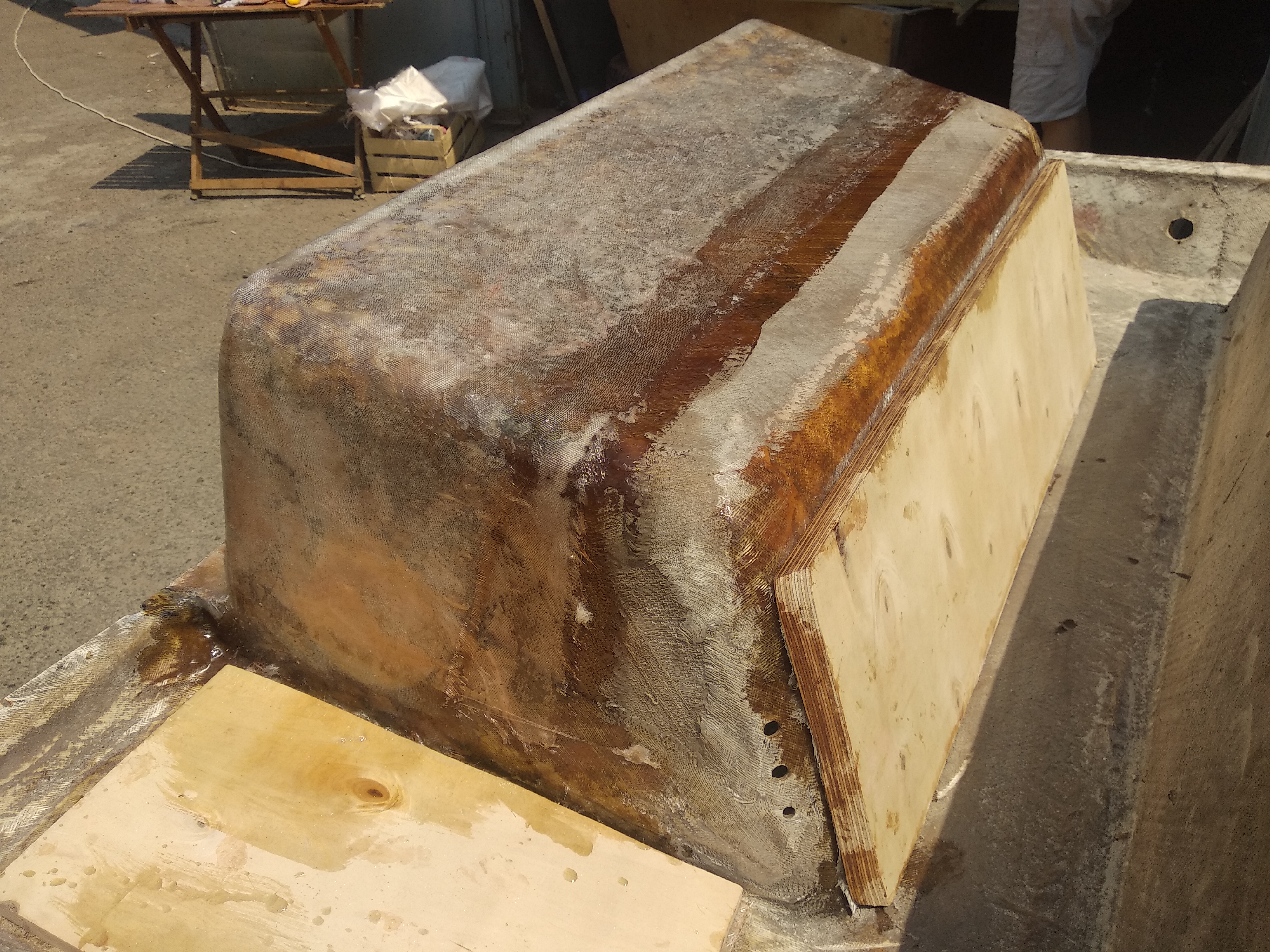

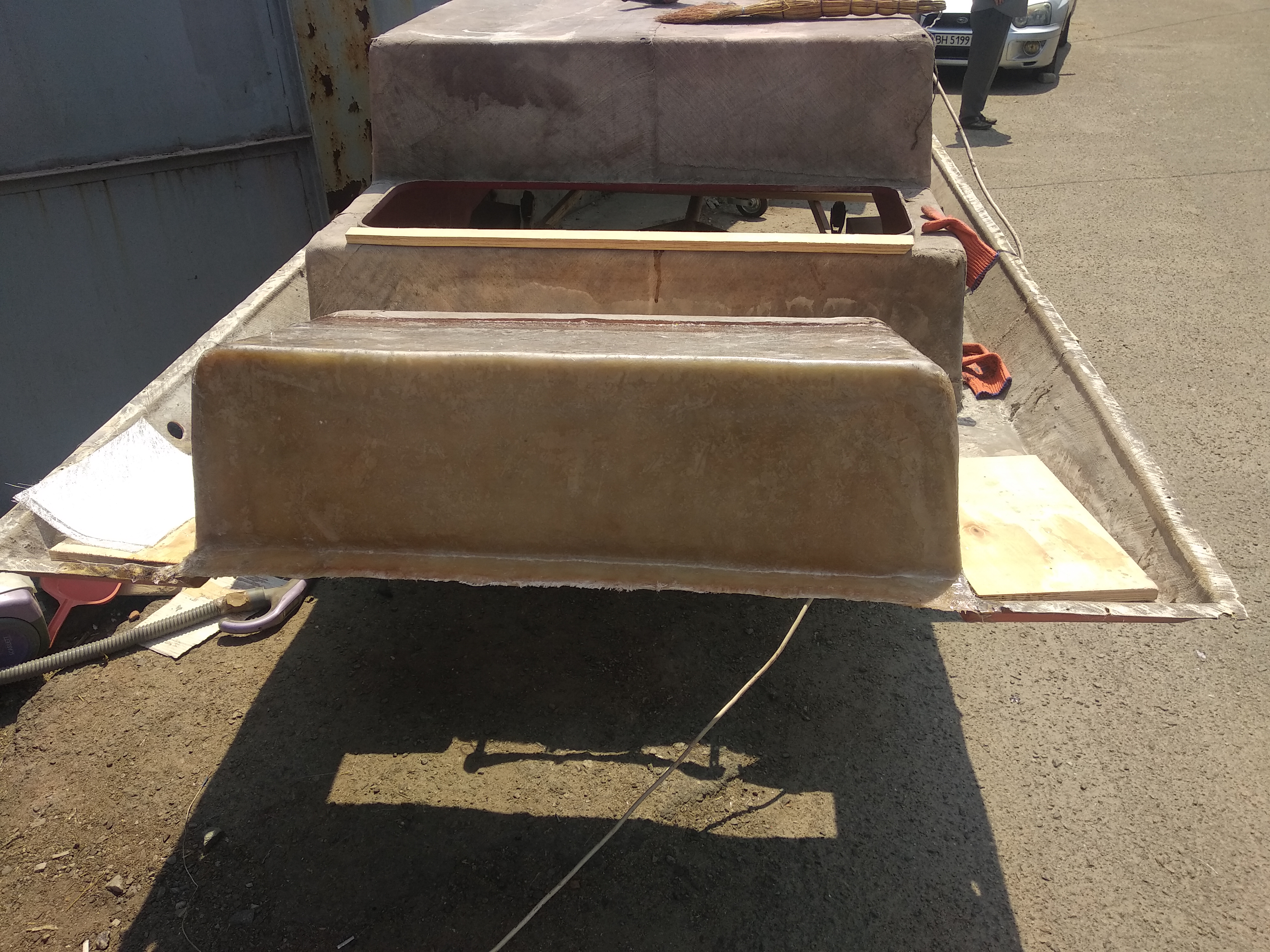

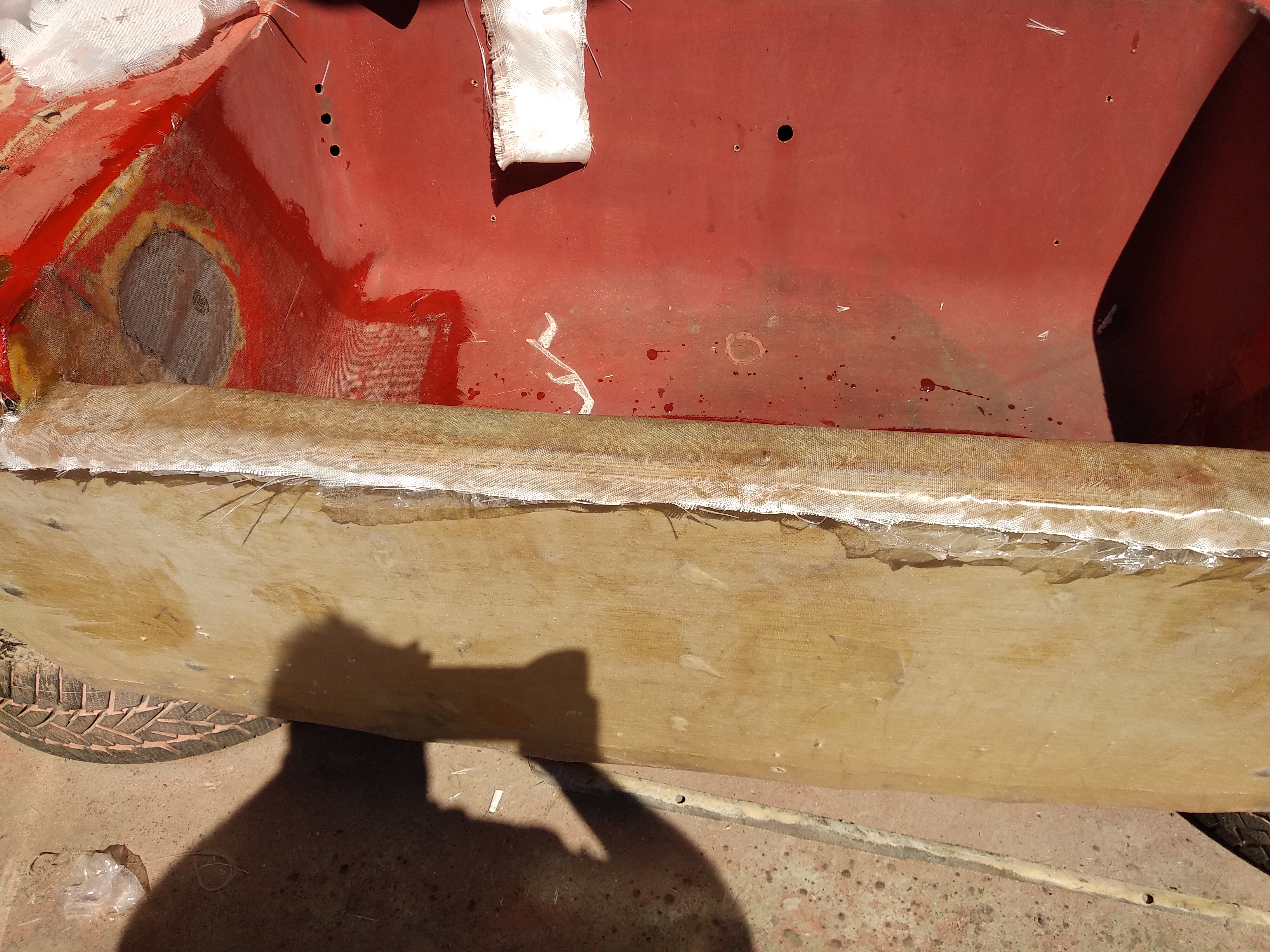

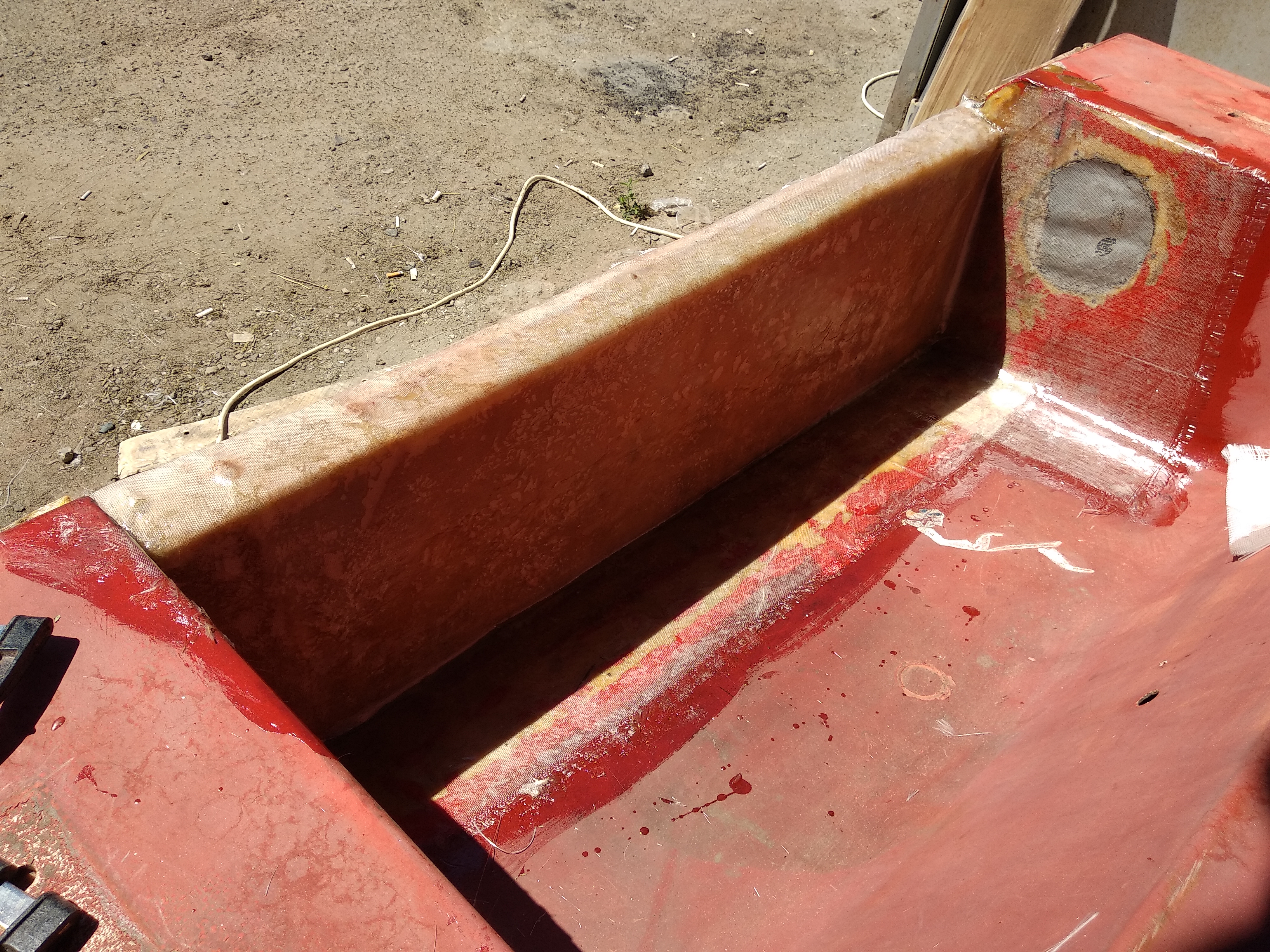

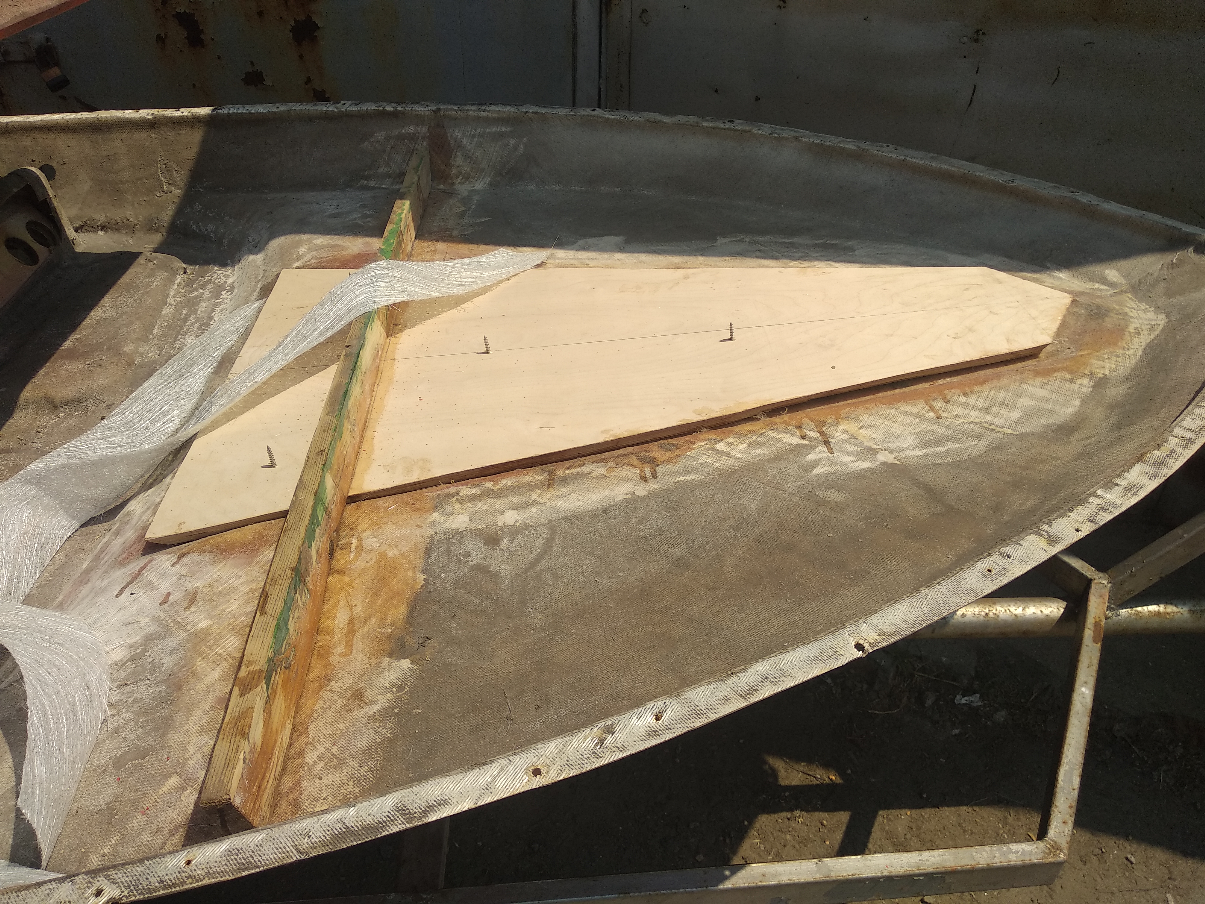

Дело потихоньку движется , закончил транец точнее подмоторную часть, заодно позаклеивал все дырки.
PavAl 64
31.05.2012
245
Пушкино М.о.
Спортивная мото-лодка Дельта, была. Phoenix 510 BR
Меркури 50ЕLPTO,был. Mercury 100 ME F 100 ELPT EFI, раздушен до 115.
Супругу не жалеешь!
Фанеру на усиление можно было потоньше.

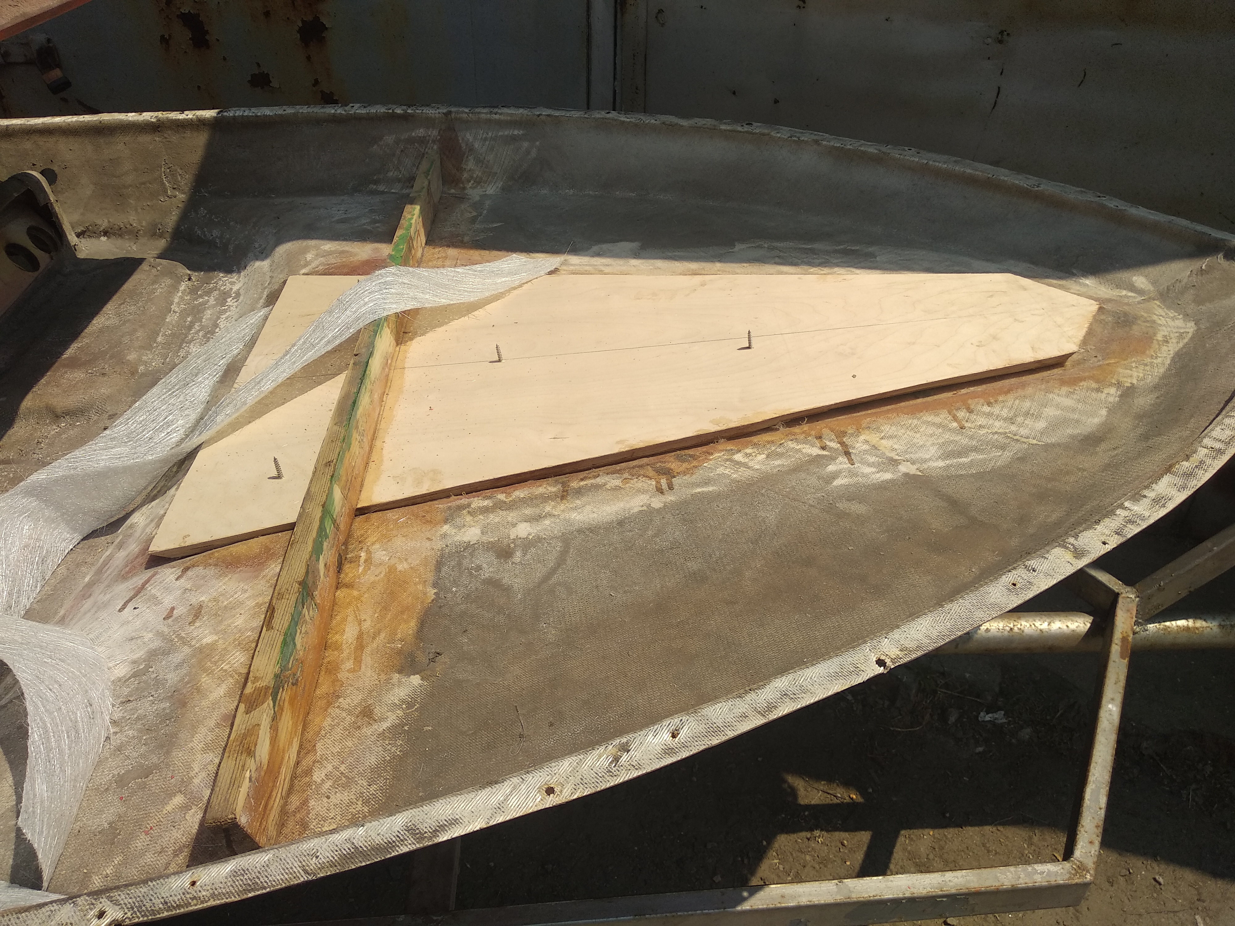

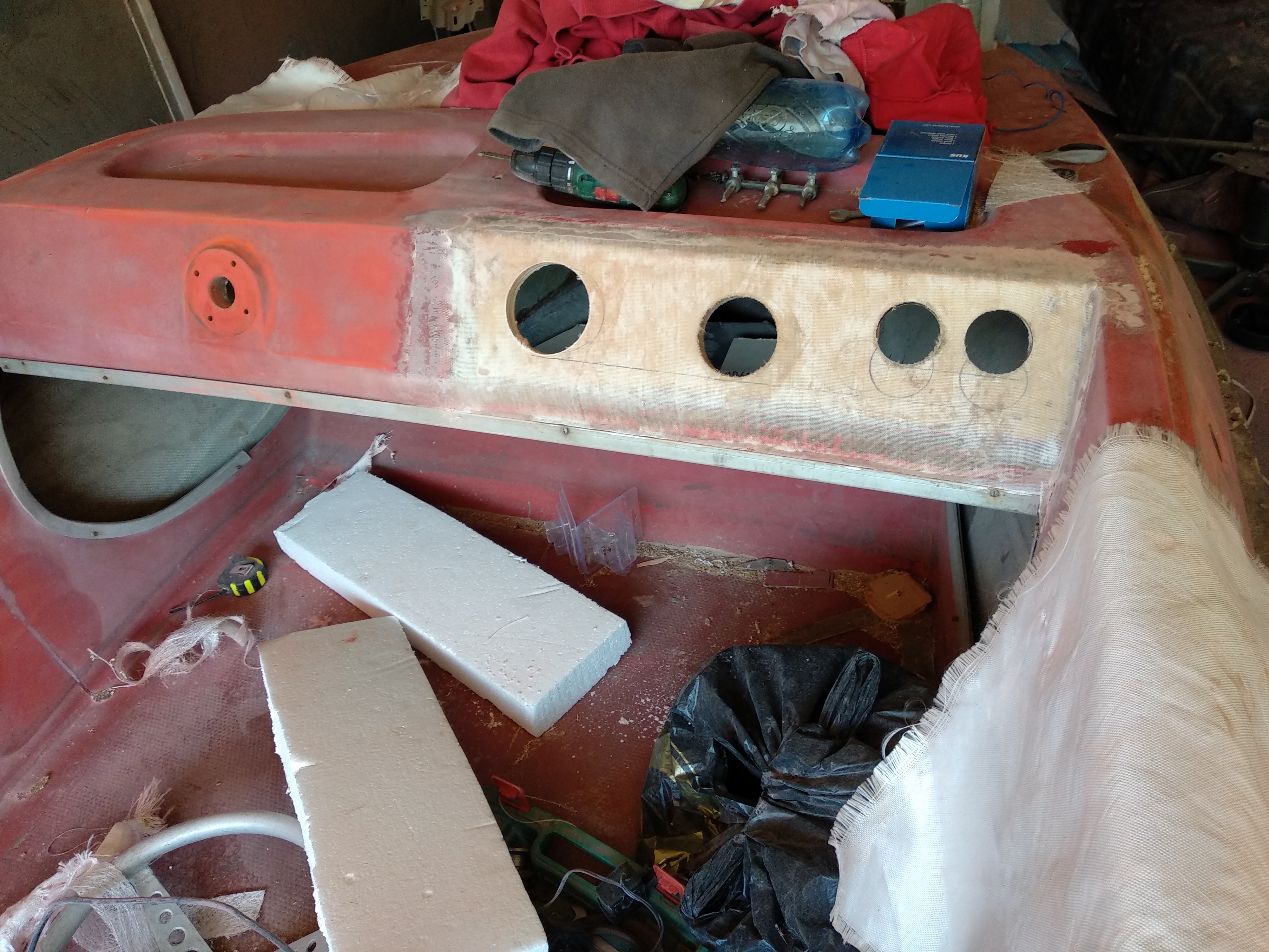

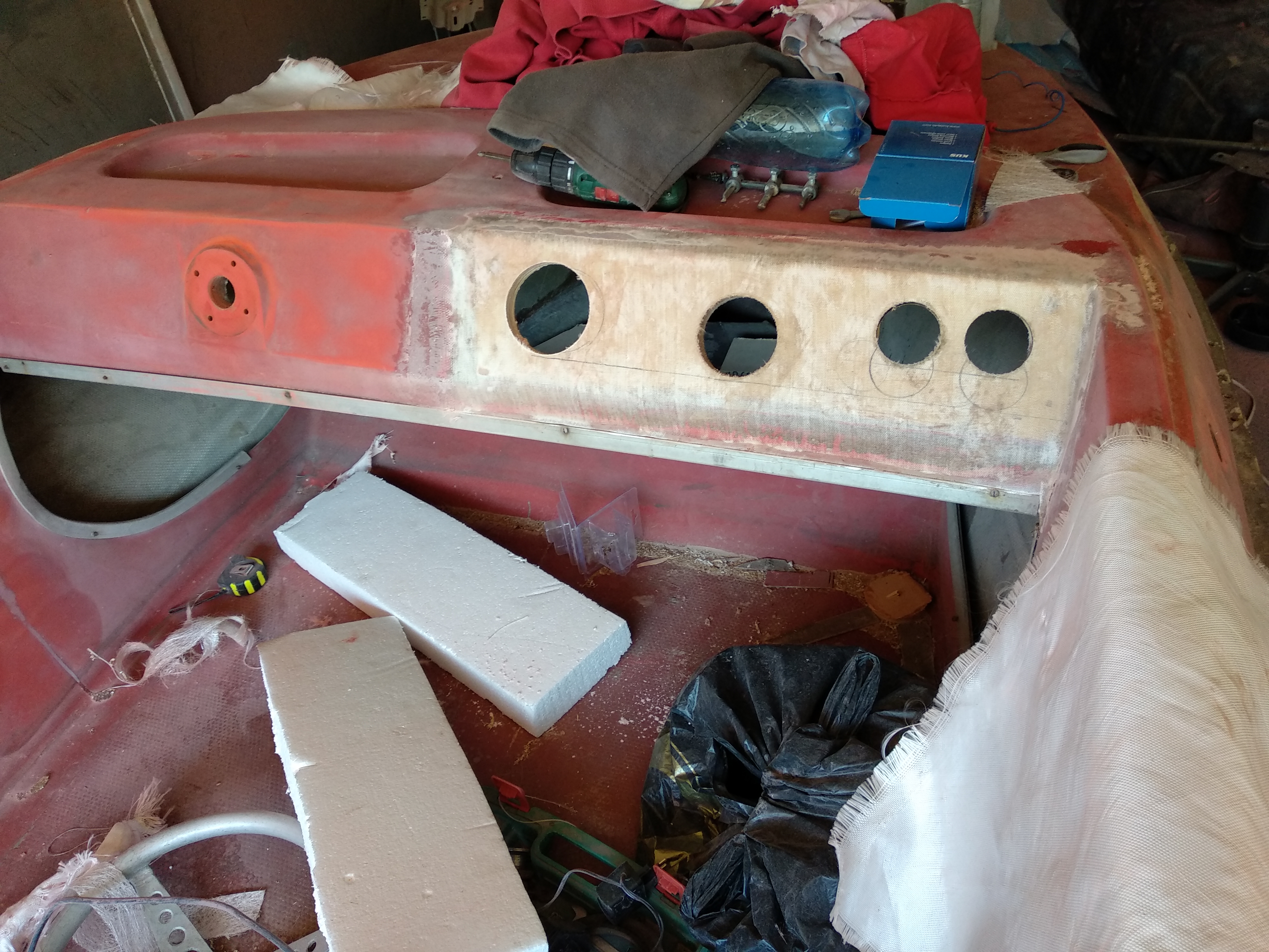

Согласен и с первым и со вторым, супруга уже лучше меня клеит, "я только смолу перевожу" , а фанера осталась с транца, не выкидывать же,. В носу сделал подиум под бензобак, бак пластиковый от Газели всунула туда кусовский датчик, бензопровод кину медной трубкой 8кой, помпа автомат, по днищу хочу ещё поклеить пенопласт, или лучше пенополистирол? Хотя кум говорит задуть пеной, но мне стрёмно, говорят пена сильно влагу набирает. Надеюсь с середины недели начать грунтовать.
Не советовал бы грузить нос, он и так на ходу ''липнет'', (высоко не поднимается). Под задний диван входит 25л. родной пластиковый и 40л. из плоской канистры, как стационар.
Естественно п.полистирол, а м. пену по минимуму, только для вклейки и склейки листов.

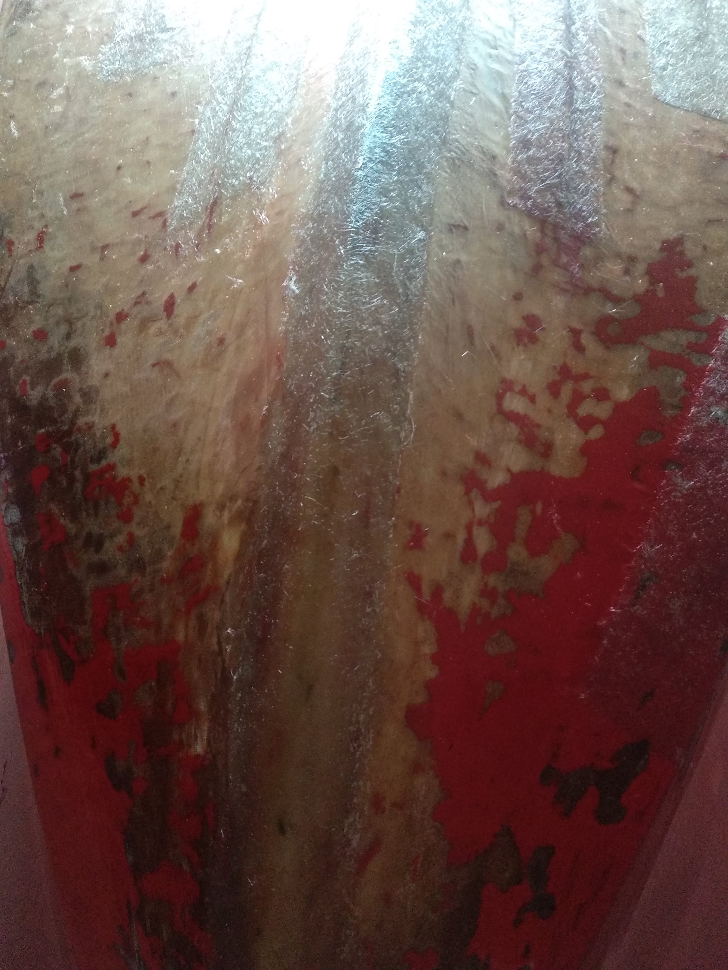

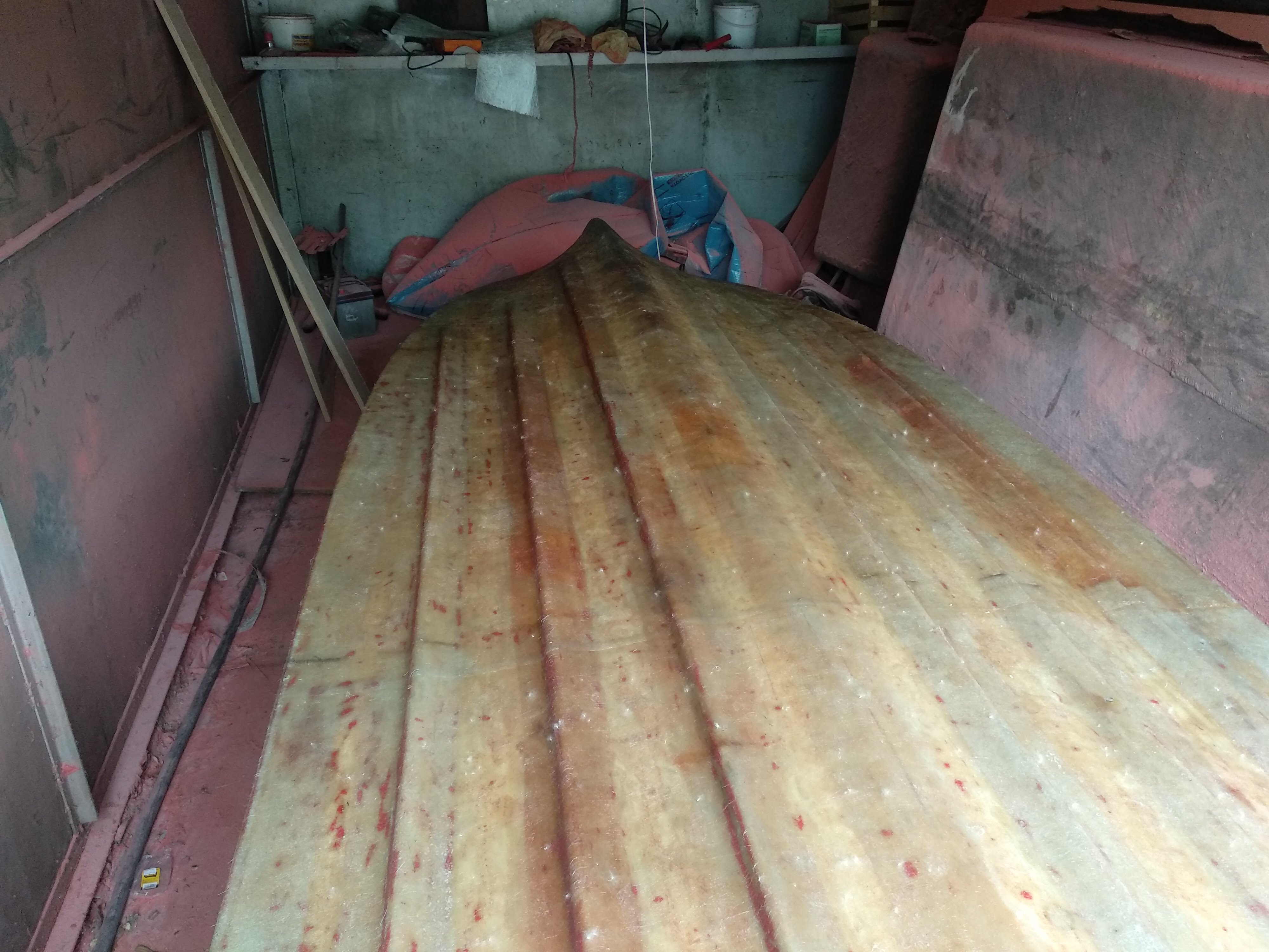

Огрехи по подготовке и внешнему виду понял ,что последний слой надо было ложить стеклоткань, а я положил волокно, и за этого получил такую структуру, шпаклевать уже не было сил.

УжЕ не заморачивайся. Ты уже торопишься, опробуешь, будет желание - переделаешь.

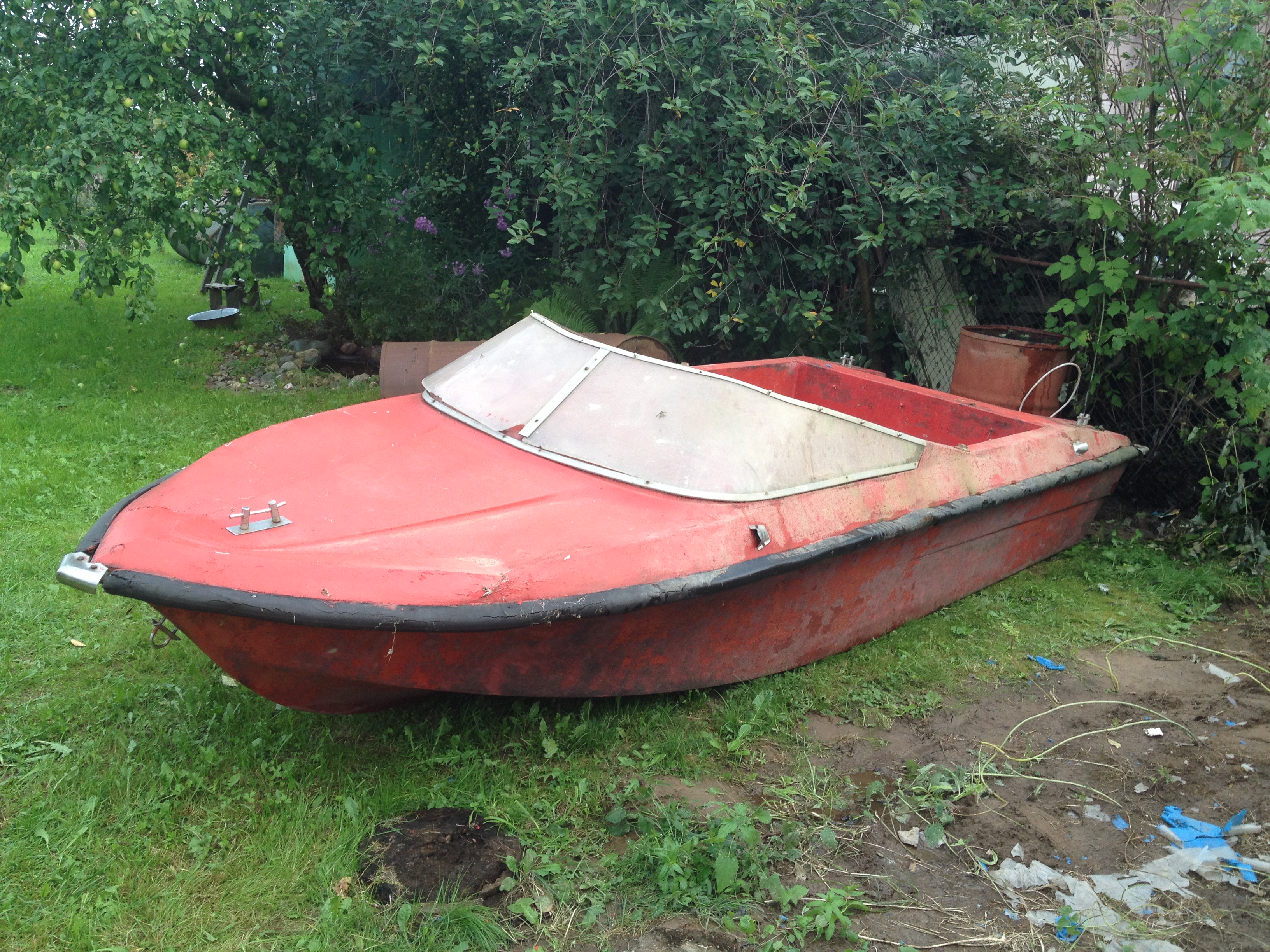

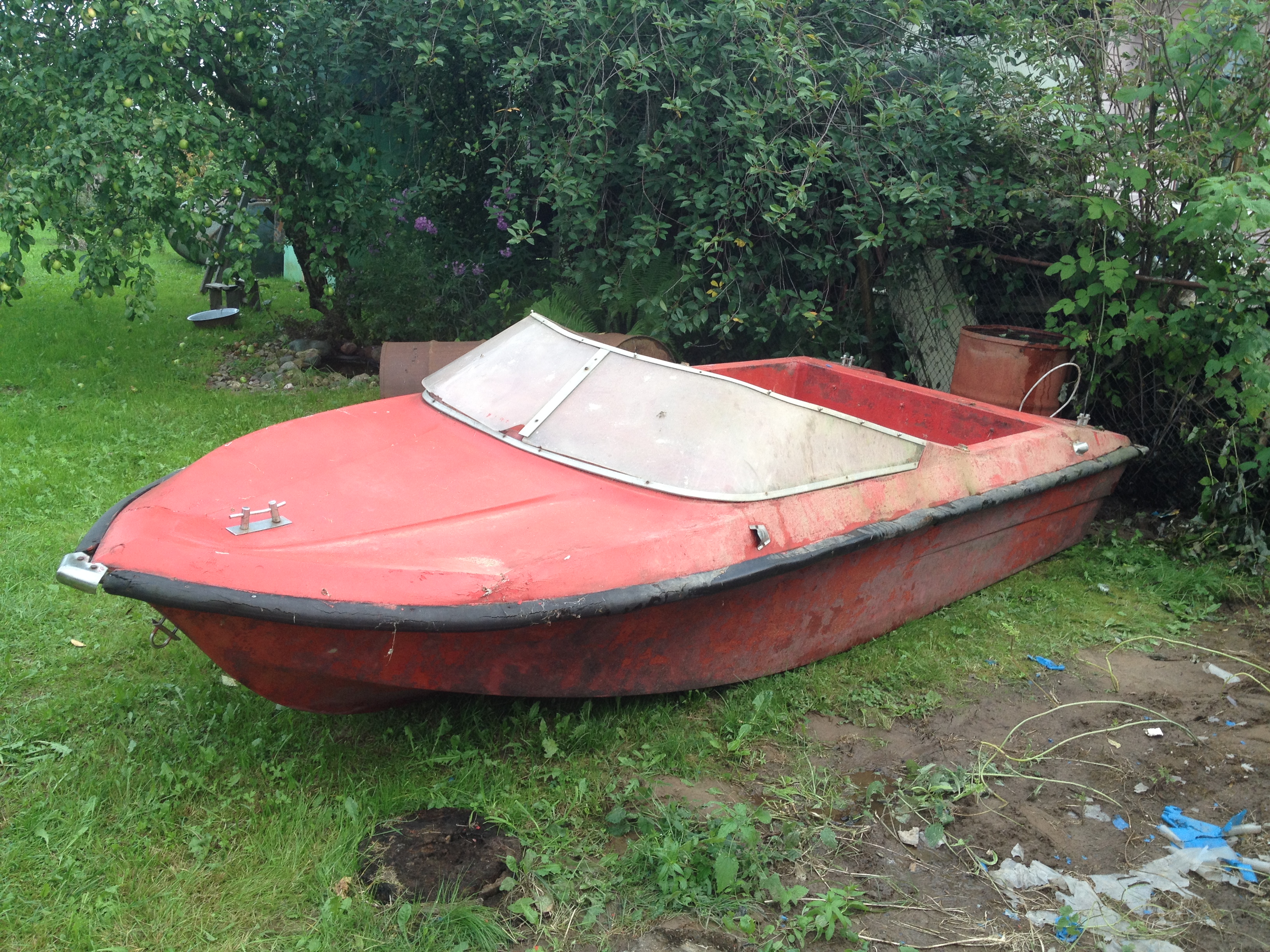

Всем привет из Беларуси.неделю назад случайно стал обладателем этой лодки .наверно единственным в Белоруссии
Паскольку сам занимаюсь строительством лодак ( двина360) и покраской машин внешний вид лодки меня не смутил а вот в состоянии корпуса подкупило то что Ткань и силовой набор в идеале. Лодка лет20 стояла перевернутой поэтому и сохраилась. Но гелькоуту хана .брал лодку на перепродажу и думал что это нептун в какомто поколении а когда удалось ее идентифицировать то желание ее продовать невастановленной отпало. Собственно все эти обстоятельства и привели к регистрации здесь.
