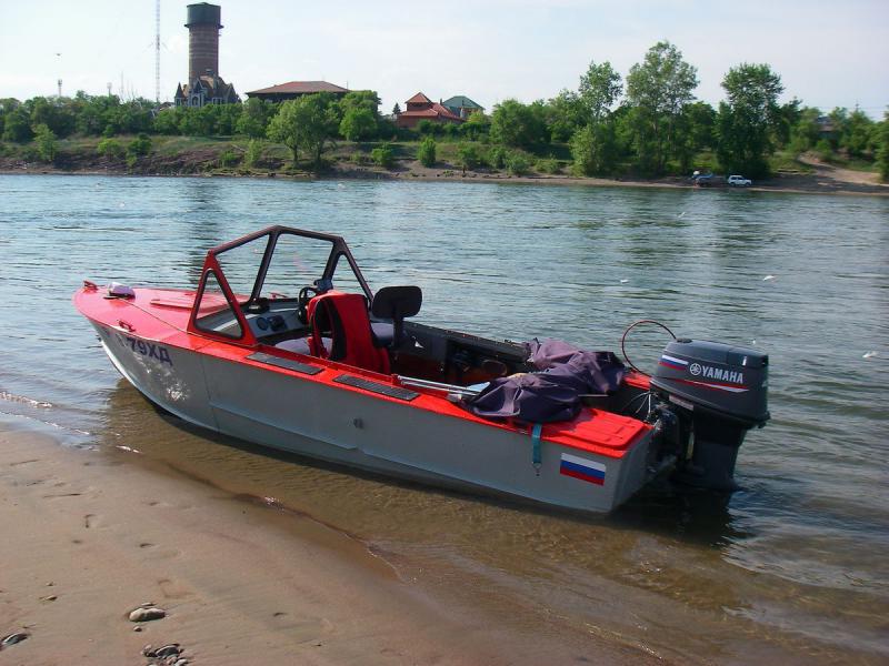

Мужики, но что вы хаите Прога 2, если его не катали. У меня Прог 2м по Веос 40 ничего не роет. мотор на 2 дырке, с дистанцией. штурвал впереди. Летит как ласточка, только винт в воде, ни роет, ни брызг. Скорость под нагрузкой 50 км час, без нагрузки в одного (110 кг) 55 км час. Винт штатный. Не комплект, а песня. Сейчас установил насадку водомета -в одного 40, с грузом 35 при 4800 об мин. Куда еще круче?

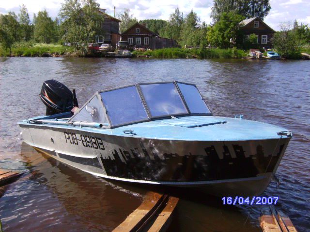

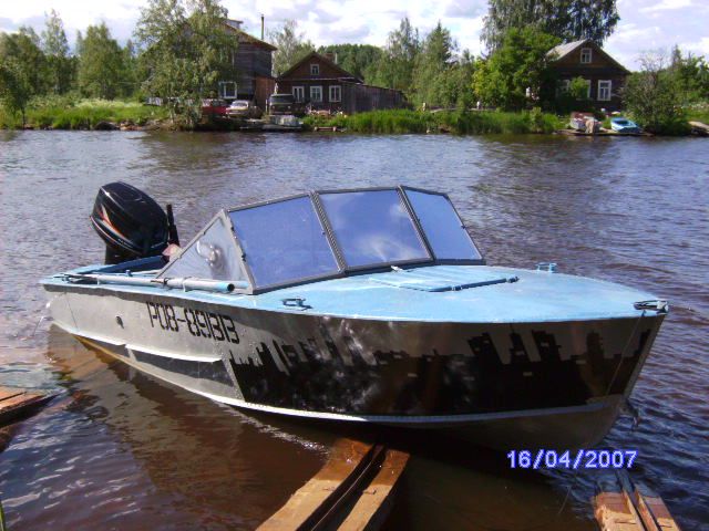

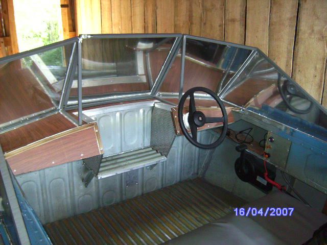

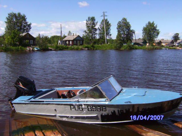

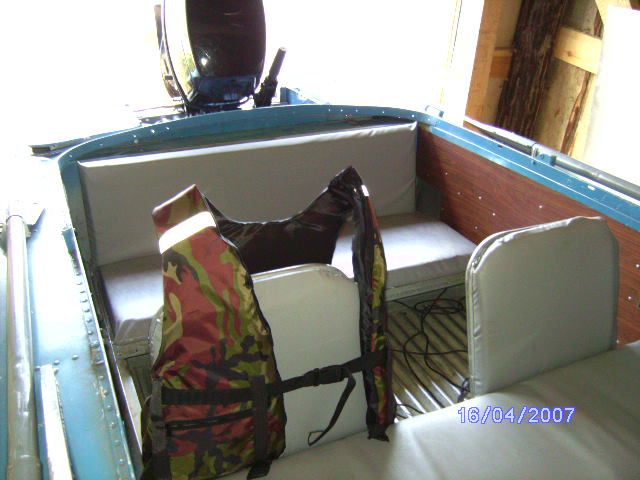

Согласен ничего не роет АКП заглублена на 20мм ниже ДНИЩА, это примерно 5 мм ниже конца киля.Паралельно по рейке вытавлять смысла нет - поразвесовке всё равно при ходовых испытаниях придётся отрегулировать по факту.Ни брызг не петуха не прохватов по прямой, прохваты при развороте до упора если газ включен больше чем на 1/3. У меня П2М правда с гидрошайбами с SEAL40 - китайский клон ямы. Винт 13, 2 дырка, один 52, с нагрузкой 4 чела, при 75% газа 43-46. Единственное опыта маловато рулить быстро страшно( например при объезде топляков) И при обгоне через кильватерную волну перевальваться стрёмно.

niki73 Кстати классный по бортам тени городов,я сначало тоже такую же тему хотел,но увидел что много такого и передумал!!!

Могу предложить продолжение - на корме силуэт деревни купола церквей, а середина борта как излучина реки, на одном берегу деревня на другом мегаполис, а борт река.
